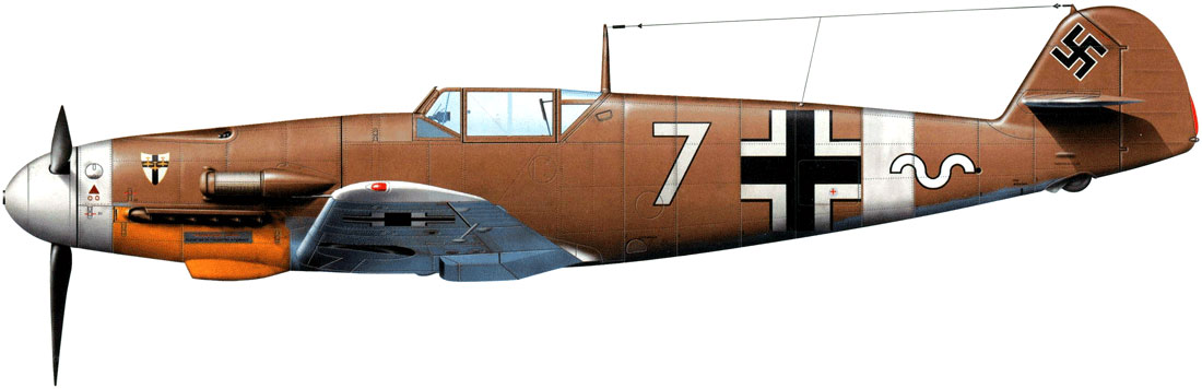

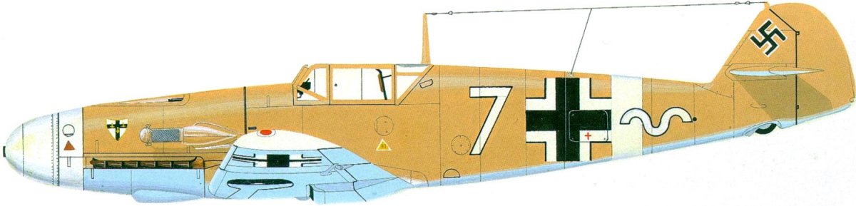

    Ребята,какой правильный рисунок,с голубым или желтым капотом снизу?

    Теоретически это RLM79 (светло-коричневый Sandbraun) или RLM79 песочно-жёлтый (Sandgelb) поверх светло-голубого RLM76 (Lichtblau) или скорее всего светло-синего RLM78 (Hellblau), стандартная схема. Дело больше в рисунках. Жёлтый радиатор снизу может быть перекрашен уже в поле, например.

    Желтые брюхи были у истребителей-бомбардировщиков?

    Смысл жёлтого камуфляжа на нижних плоскостях? Животы были RLM 1 (серебристый), RLM 65 (бледно-голубой), RLM 76 (светло-голубой) и RLM 78 (серо-голубой).
    Это дневные истребители. С ночниками другая тема.

    Желтые носы снизу

    Воздухозаборник маслорадиатора часто красился кроме основного (или RLM 65) в жёлтый, служивший идентификационным маркером снизу:
