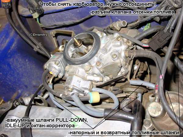

    Коль тема о "карбураторах", то- уважаемый Бритер вам приходилось иметь дело с карбюратором "fiat cinquecento (0.7) aisan (7705650)"?
    Просто в нашем регионе (центр)- и машин таких не видели. Если приходилось, то нет ли там "подводных камней", и будет ли он работать без всей вакуумной приблуды, с "ручной" заслонкой на воздух?

    Айсин,японский агрегат,очень хороший с одним недостатком,возраст и соответственно твердые резинки.Если аккуратно присобачить заменитель термостата,тросик подсоса,будет работать.Система пулл даун конечно уже кончилась в нем.

    Айсін , кейхін - мєтри у карбобудівництві . Згоден .Дві біди . Дуже важко повернути тех умови . Починаючи (наприклад) з датчика температури підкапотного простору до ...фАкусіми . Подруге відсутність проФесійних рем комплектів . жодного разу не трапився повний рем комплект . Постійно колгосп з вирізанням прокладок та переробкою діофрагм з сол. чи озона .

    Когда все подключено,ездит еще лучше и жрет меньше.Нет никаких проблем правильно развести вакуумы.Простое правило,они все питаются от одной трубки,идущей к вакуумному усилителю или прямо из коллектора за заслонкой,что одновалентно.У нормальных старых японцев вакуумная диаграмма была приклеена на капот изнутри,диаграмм было тыща,менялись регулярно,потому леп ли конкретную.Их карбюраторы работали как бы не эффективнее многих инжекторов.И не требовали внимания никогда,ровно до вмешательства владельцев жигулей и прочего.
