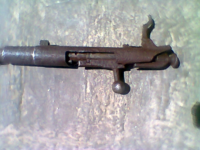

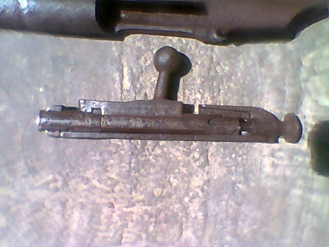

    Разговор на пальцах!!! Где фото девайса!? Дайте фото без затвора и с затвором чтоб была видна внутренняя часть коробки, где клинит....Вы его вообще от грязи и ржи очистили? Каким образом выбивали затвор?-это многое объяснит....

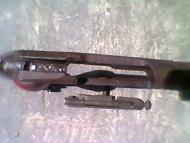

    Я еще раз повторюсь что разговор на пальцах! Через мои руки прошли сотни трех и каждый раз проблемы быстро решались... Дайте подробные фото проблемного участка - сразу будет видна проблема! Если выбивали затвор. то могли угавняшить коробку....треха была в тисках? ....обо что опирали коробку, когда били по затвору?....экстрактор на личине не отогнут от гильзы, которая была в патроннике?....боевые упоры личины не деформировались при выбивании, потому что при определенных повреждениях упоров продольно затвор может двигаться, а запираться уже не может?.... Я могу долго задавать подобные вопросы!!! Дайте фото!!! Проблема решается (для меня) за 5-ть минут.....

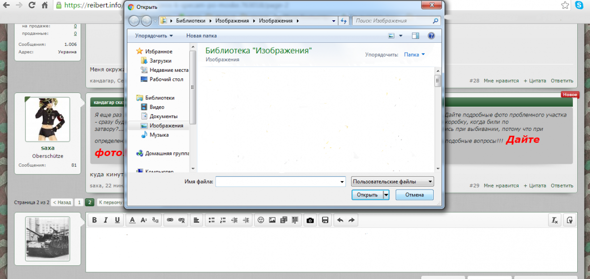

    куда кинуть фото?
  5. v_intore_z
    v_intore_z Stabsgefreiter
    442
    Украина, Киев

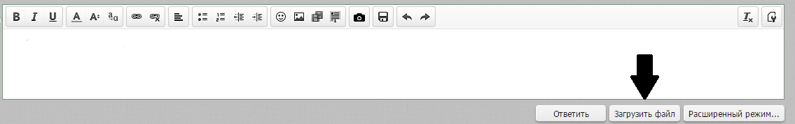

    Сюда. При вводе текста есть кнопка "загрузить файл". После этого выберете фото из библиотеки. Все.

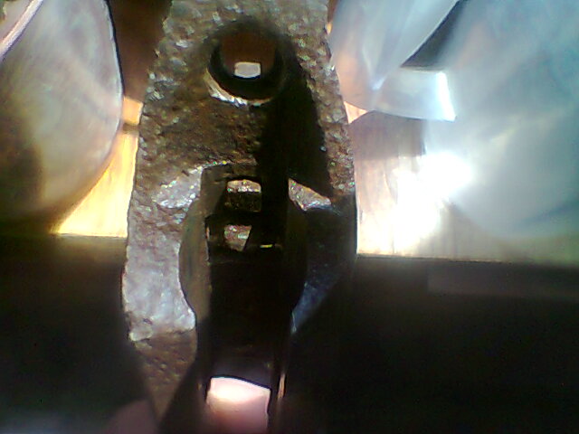

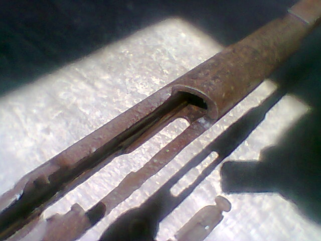

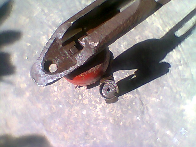

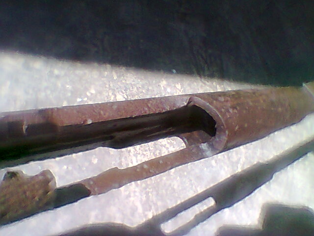

    Рама вогнута от удара внутрь, как раз там где стопор! Нужно вставить внутрь 6336805-65a4f8d8b6415650a71d805128964e40.jpg зубило или что то идущее на расширение и ударить....

    сейчас гляну и замер сниму! как тебе железо?

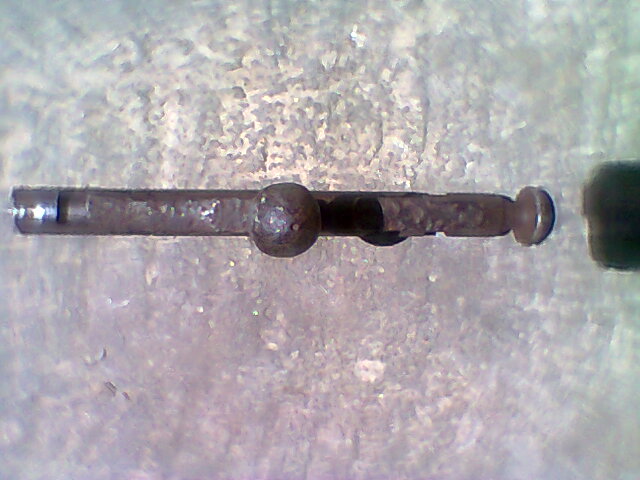

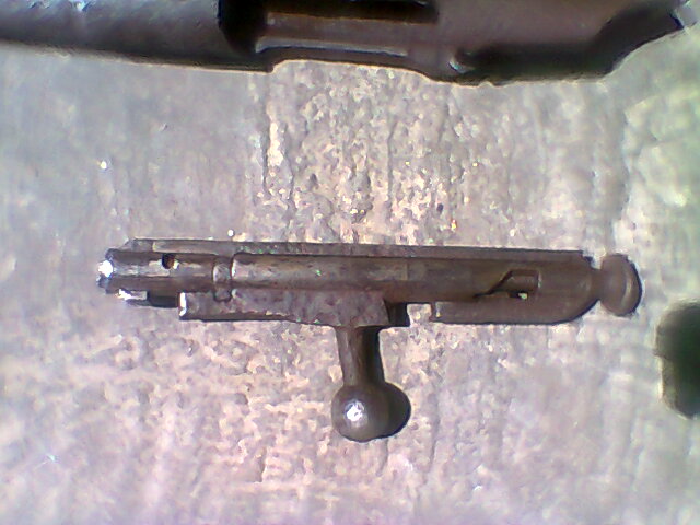

    ....какой замер...? ....железо на троечку по этим фото....выпуск военных годов....экстрактор обломан....

    экстрактор обломан! нет!

    ....при чем здесь это фото!!! Я отметил проблему в другом месте....экстрактор - слизан кончик зуба....или такое фото.... Фото0055.jpg

    Я бы не зубилом в том месте попробовал, а клинышком деревянным... тут всего-то и нужно, что чуть "раздать" в сторону... Не так быстро, зато следов не будет.

    .....во первых бить нужно с низу и по чуть чуть .... во вторых у меня для этого латунь есть.... втретих сталь не навредит там - не тот сохран....
