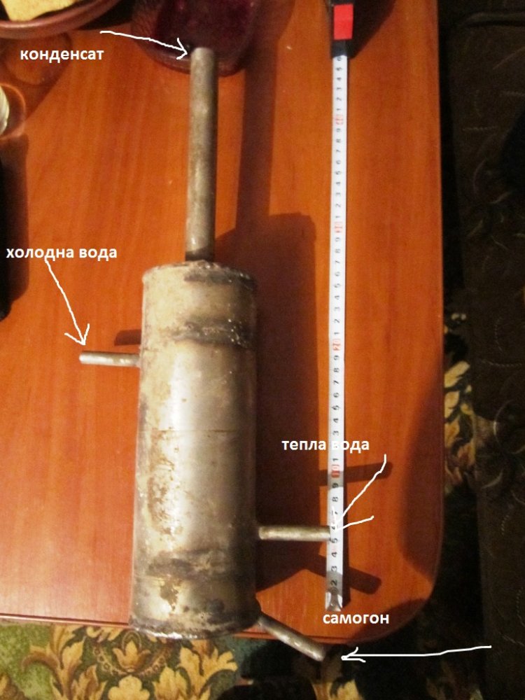

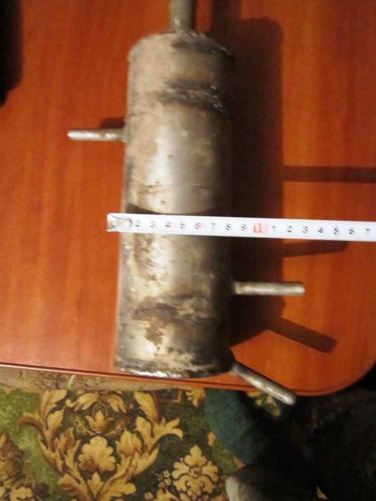

    Шановне панство привезли мені ось такий агрегат - змійовик з холодильником. Питання - на який літраж браги він розрахований? Наперед дякую за відповіді

    Под проточную воду.Выварка 40-к литров или молочный бидон,100% Сейчас основная масса аппаратов в городе,такие.

    А до чого тут охолоджувач, до кількості бражки? Аж ніяк.

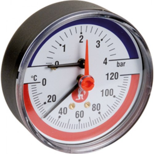

    Установил термоманометр (манометр на всякий случай: дядя рассказывал, как у него рванул бак с брагой из абрикоса). так вот термометр - великое дело: отрегулировал 75-80 градусов и получаешь результат согласно техпроцесса... и еще, первый раз опробовал СУХОПАРНИК... чертовски полезное приспособление.

    а термометр в крышке куба над брагой или в брагу прямо опускается щуп? И что за термоманометр? Можно марку, пожалуйста?

    К слову, у вас на картинке не правильно указан поток воды... снизу подводится холодная вода, а возле трубки, подводящей конденсат, вода отводится на слив...

    термоманометр врезается в крышку куба, резьба полдюйма, есть два вида: осевой (штуцер в центре, с задней стороны) и радиальный (штуцер в торце снизу) . подобный этому..
