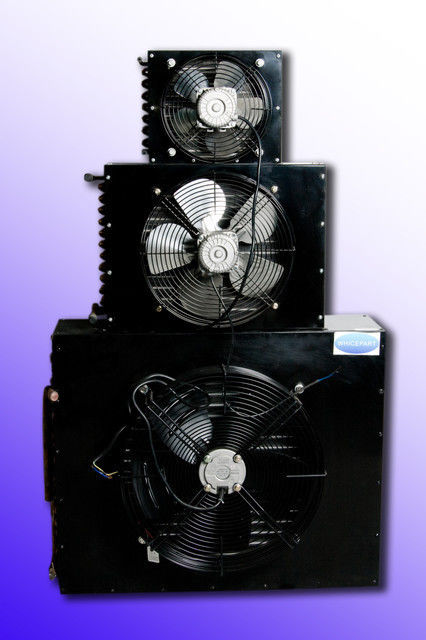

    теперь остался открыт вопрос по змеевику. есть у меня наружный блок кондиционера с мертвым компрессором как думаете может оттуда взять готовый радиатор? или как будет лучше? или тут может кто продаст?

    как выглядит радиатор из кондиционера?
    вам надо учесть что придется рассеивать мощность приблизительно эквивалентную мощности нагрева.
    если идет нагрев 2кВТ то радиатор тоже должен быть в состоянии охлаждать до комнатной температуры почти 100 градусный пар.
    воздушное охлаждение будет более громоздким и шумным.
    водяное сложнее особенно если делать на основе циркуляционного насоса дабы из водопровода воду не расходовать но и более эффективное.
    так что вам решать как охлаждать змеевик исходя из ваших финансов и жилплощади.

    тут главное найти ответ на вопрос - "насколько подходит для пищевых целей материал радиатора?".

    А что делает медь?
  15. votaga
    votaga General-leutnant
    30.360
    Теплопроводность хорошая. Братья китайцы могут туда конечно поставить что-то не полезное.

    к сожалению там применяется не чистая медь а ее сплав и название его скорей всего знают только на заводе изготовителе.
    поскольку предполагается что внутри данных трубок должна протекать спиртосодержащая жидкость и как провзаимодействуют ее компоненты с материалами охладителя изначально не предназначенного для пищевых целей один большой вопрос.
