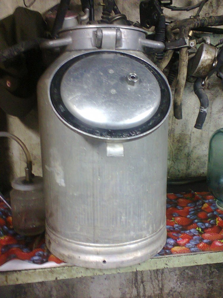

    Вымутили вчера, во время распития продукции, такой вот бидончик. На 25 литров. Хотим в нём перегонять брагу (литров 15 -18).
    Вопрос, как долго займёт процесс до первых капель на электроплите?

    минут 40 так точно
    уплотнитель резиновый не даст привкус? может снять его и хлебным мякишем заменить

    Спасибо. У нас 5 литров, минут 20 закипало. Посмотрим. И на резинку тоже, если чё, на силикон заменим. Понравился материал.:smile_12:
    Хотя бидон пищевой, мёд в нём хранился. Штуцер в крышку уже врезали:beer:

    Мёд хранить - хранили , но не перегоняли :D
    Что с этой резинкой при 95С произойдет я бы испытывать не стал, здоровье подороже:beer:

    Тестом обычно замазывают...

    Думаю запах учуем сразу...
    А может и силикон сразу поставим. Продукции для перегона пока нет, время есть.

    у меня такой же самый на 25 литров под куб переделанный, но еще не гнал, на днях буду, а вот за резиновый уплотнитель заставили задуматься... как то упустил из виду... обычно убирают?

    На ю-тубе таких аппаратов и материалов насмотрелись:smile_6:, что эта резинка уж мелочь...
    Но подумать надо. Думаю, что надо её прокипятить, понюхать, пожевать и сделать вывод;) Так с силиконовыми трубками поступали, только жгли ещё:oops:

    Да ничего мне кажется от резинки не будет, тем более спирт образуется уже в холодильнике.. единственное что-это не применять голимые водопроводные шланги, в которых даже вода приобретает "резиновый" привкус..

    Да не будет вонять резиной. До 95 гр. его никто греть не будет. Привкус резины в 99% идет от шланг.

    Мой отец варил в таком-же бидоне, только для варки емеотдельную крышу сделали , которую он уплотнял тестом, а с оригинальной крышкой в этом-же бидоне бражка играла.

    Так проблема была в крышке или в резиновом уплотнении?
    Сколько нового про обычный бидон;) Будем смотреть, потом, после перегонки отчёт сделаю.

    Резина - это во первых, а во вторых вторая крышка, которая была уплотнена только тестом, играла роль предохранительного клапана (примитивного конечно, но...) в случае, если прморгал начало процесса.

    Тестом лучше уплотнять.. оно потом отколупывается легко от фляги, когда высохнет от нагрева, кроме того нужно иметь небольшой запас для оперативной заделки снаружи..
