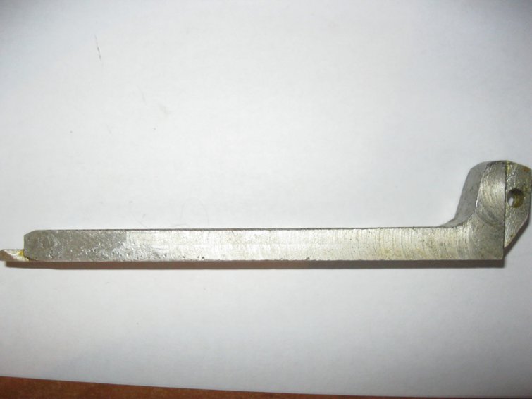

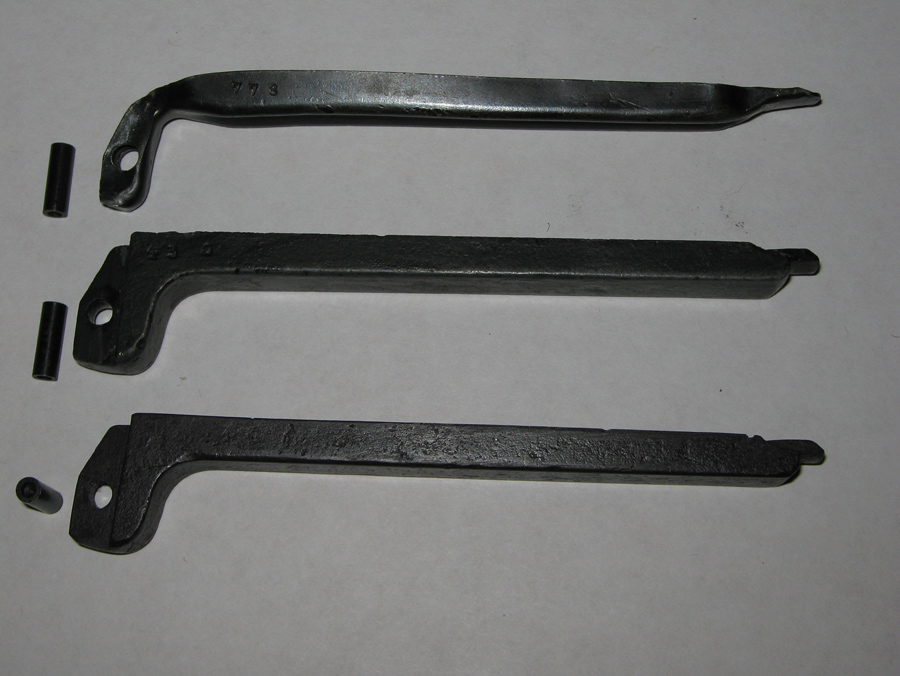

    на мр-38 алюминевая шла,а на мр-40 бакелит.На шинке с одной стороны носик,он вставляется в специальную прорезь в нижней части ствола и большой гайки,а с другой стороны вставляется в бороду,и фиксируется шплинтом.

    Вот теперь все предельно ясно! А то неукого было спросить, только где-нибудь их реплики продаются?!
  14. Вот: http://reibert.info/threads/Бакелит-МП-40.290904/
