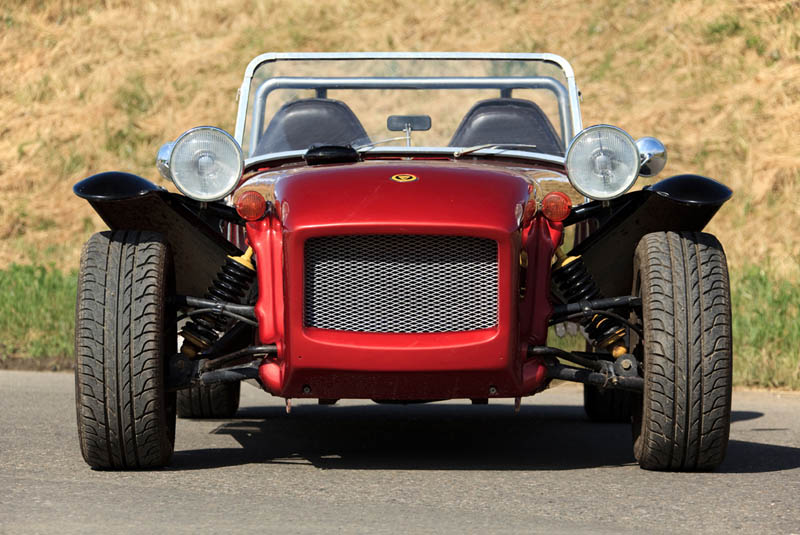

    Меняю тогда, когда считаю нужным, у меня нет времени на ремонты и прочую хуню. И потом машинка это не жЫна... по замене совесть не мучает... :D
    У меня есть с чем в удовольствие трахаться.... http://www.drive2.ru/cars/bugatti/type_50/type_50/vinipuh/
    а с этим уже закончил...)))
