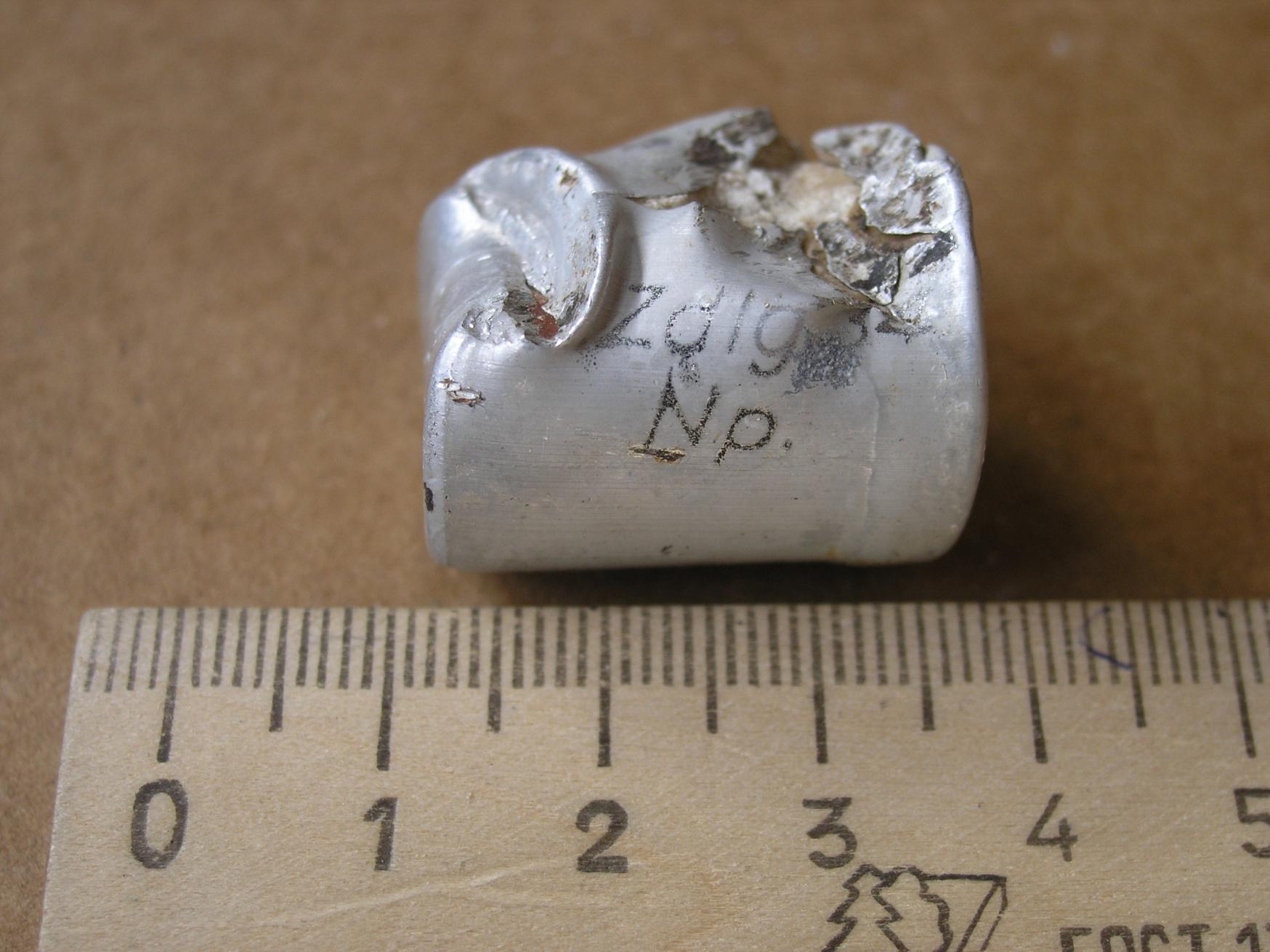

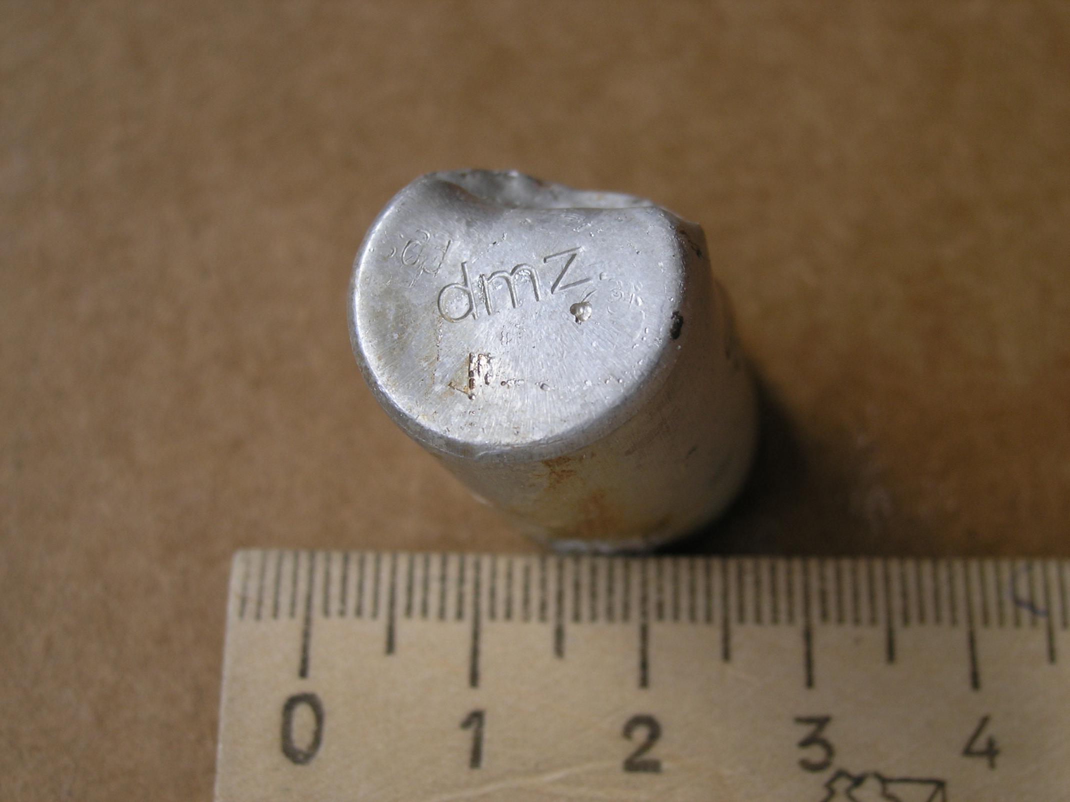

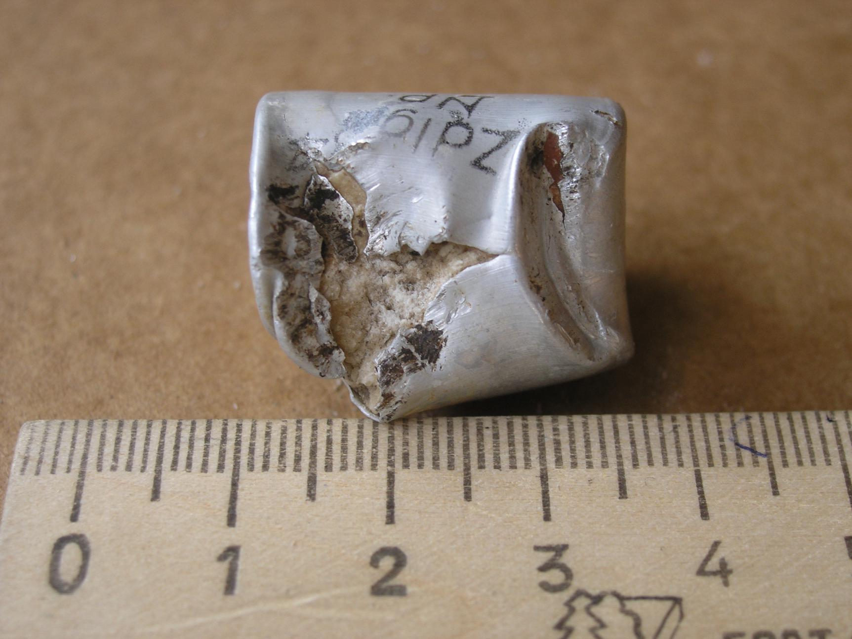

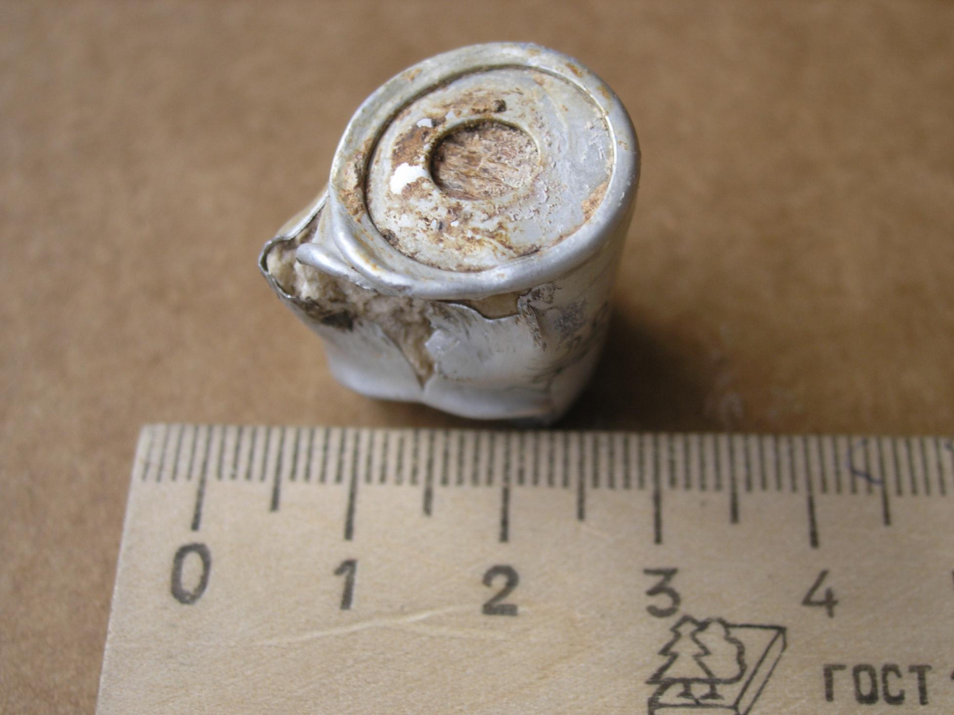

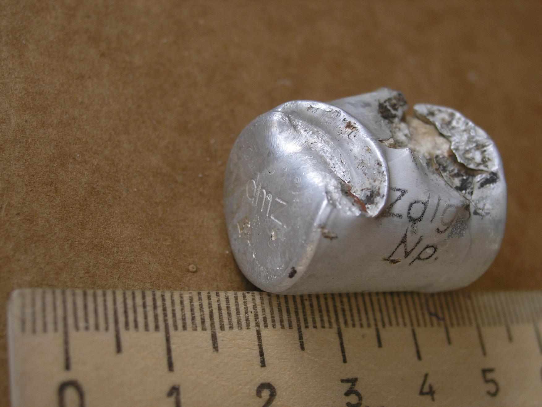

    Приветствую уважаемых коллег! Осенью прошлого года кото-то рыл яму в песчаной дюне и выбросил сей предмет.Предмет представляет собой алюминиевый цилиндр,заполненый белым веществом,имеет маркировку краской и вдавленным клеймом.Сам цилиндр поврежден копателем,через разрыв оболочки видно содержимое.Собственно все на фото.Хотелось бы знать что это,какова степень опасности,что за вещество внутри?

  4. C00Lib1N
    C00Lib1N УберВопогмох
    4.533
    Гомель, Беларусь

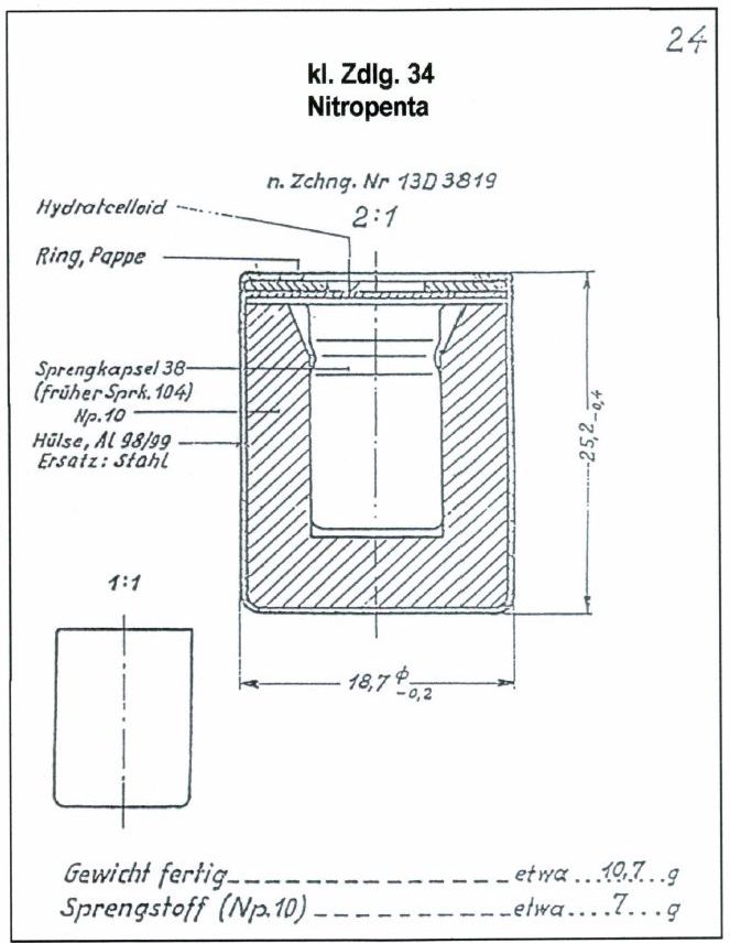

    kl.Zdlg.34
    Малое детонирующее устройство №34. Внутри заряд ТЭН-а, и капсюль-детонатор Sp.Kps.№38

  6. A10A
    A10A General-leutnant
    23.940
    Київ, Україна
    Тот, в смысле - он.
    В прстонародье - "батарейка" или "Нитропента"
    Не советую курить или приближать открытый огонь - достаточно искры.
    Заряд довольно мощный, чтобы покалечить человека (не дай Бог, конечно).
    Лучше избавиться с помощью водоема или болота...
