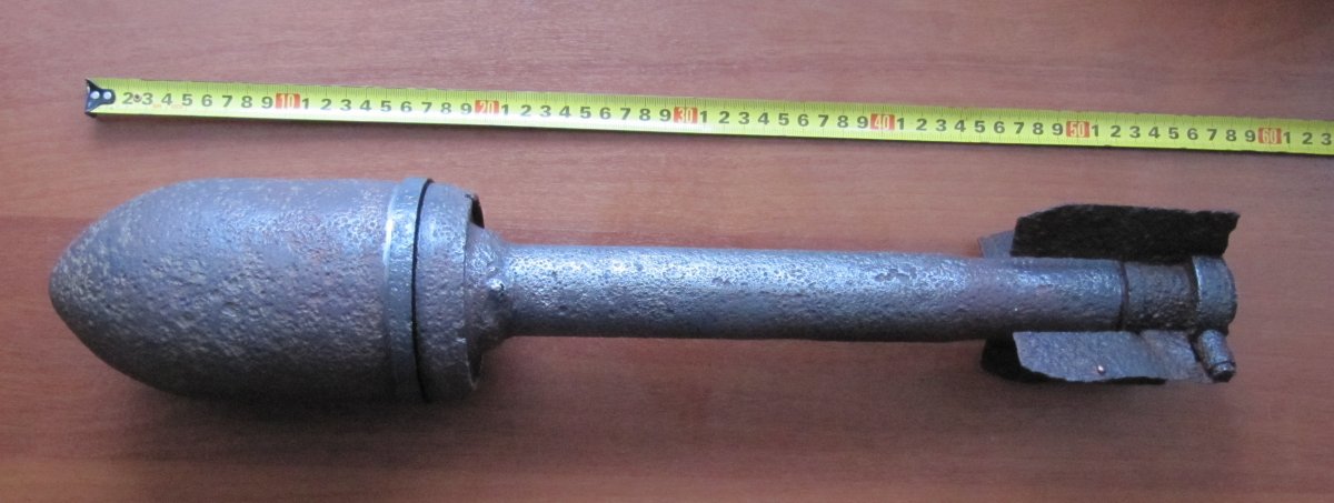

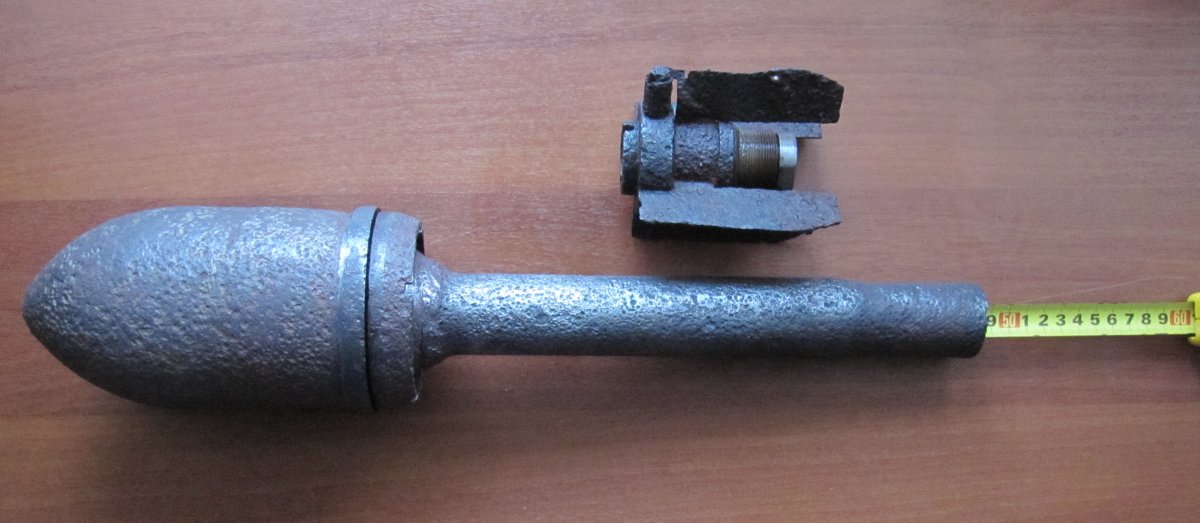

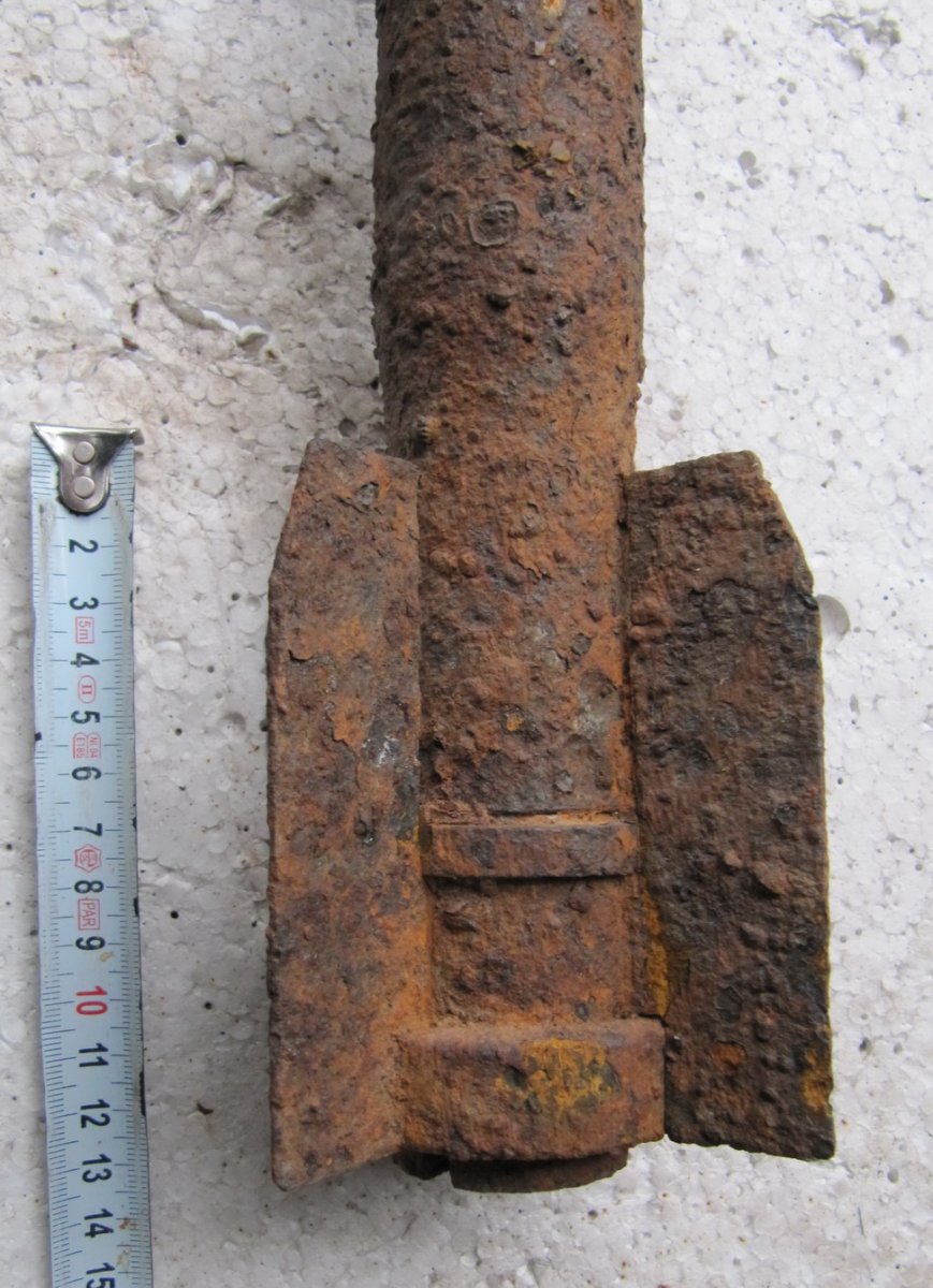

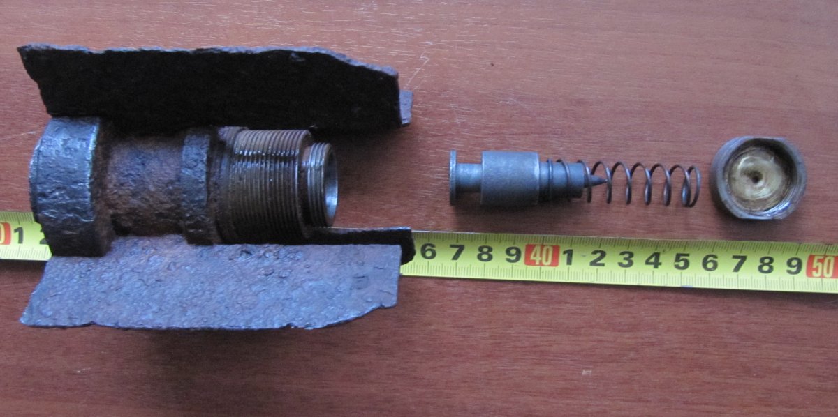

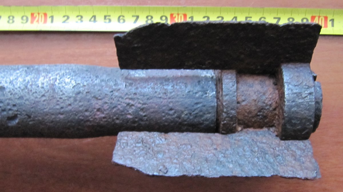

    Дня доброго, підкажіть будь ласка по даному предмету.
    minitarn3838, MadOrk та Vojtunskavira@gmail.com. подобається це.

  3. malyk
    malyk Major
    657
    1.301
    6.196
    львов

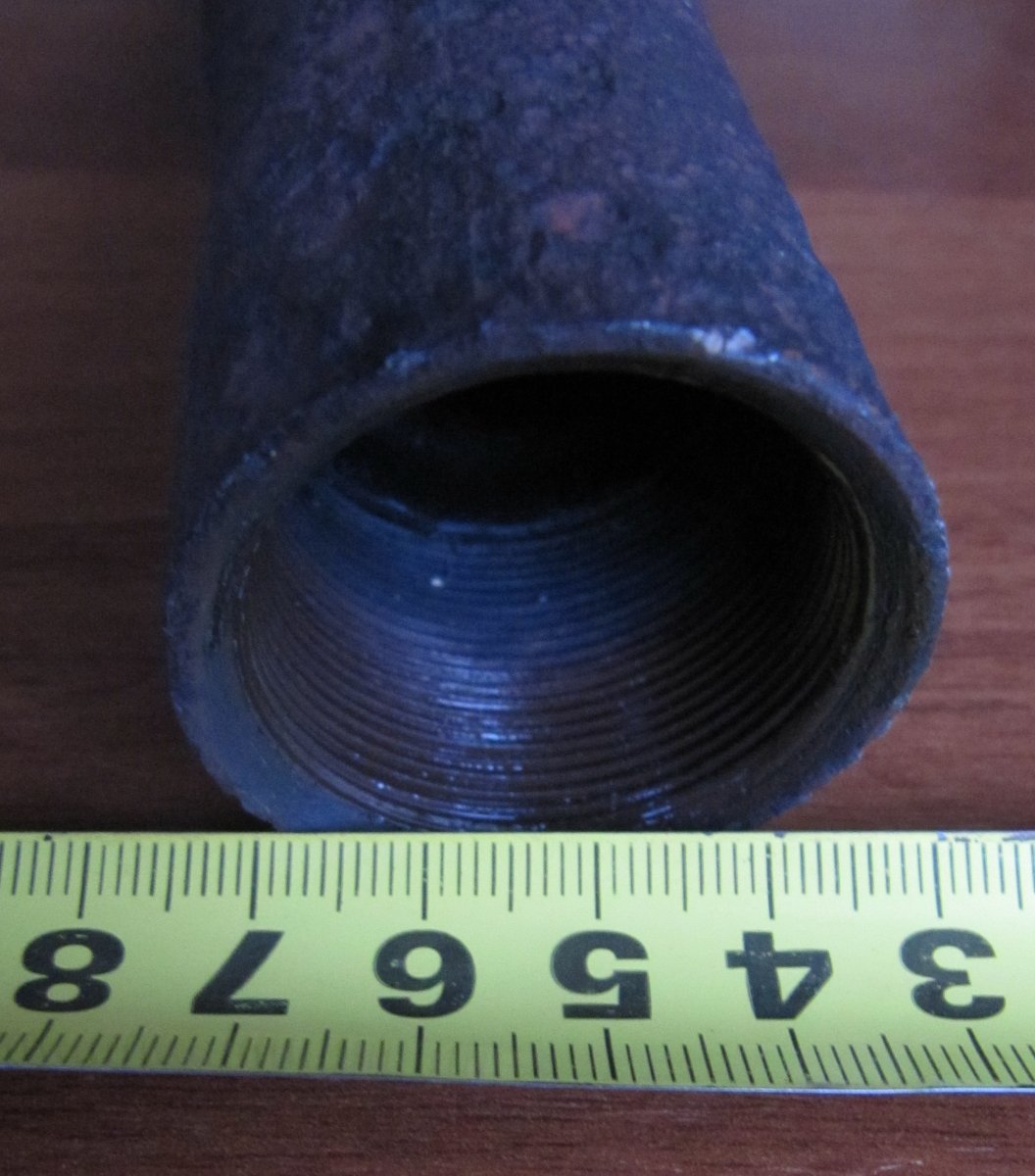

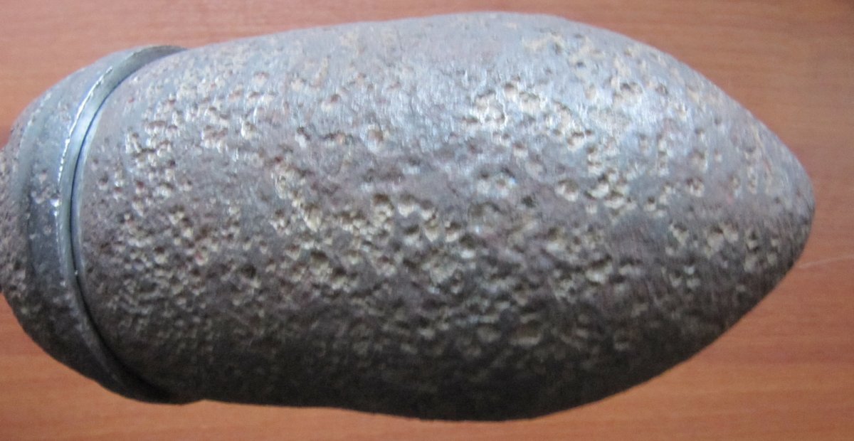

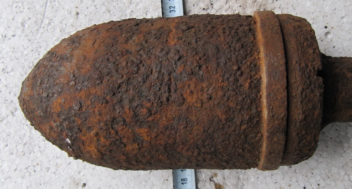

    дайте фото носової частини і розмір людський.
  4. идущий по волнам
    идущий по волнам Stabsgefreiter
    20
    254
    Тернополь, Украина
    ок, завтра дам білбш конкретні фото

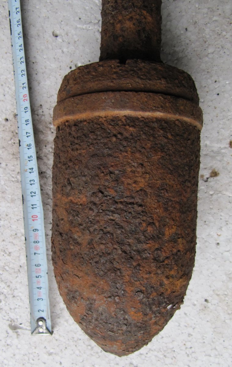

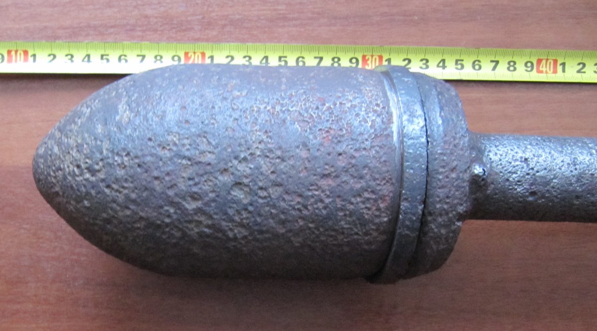

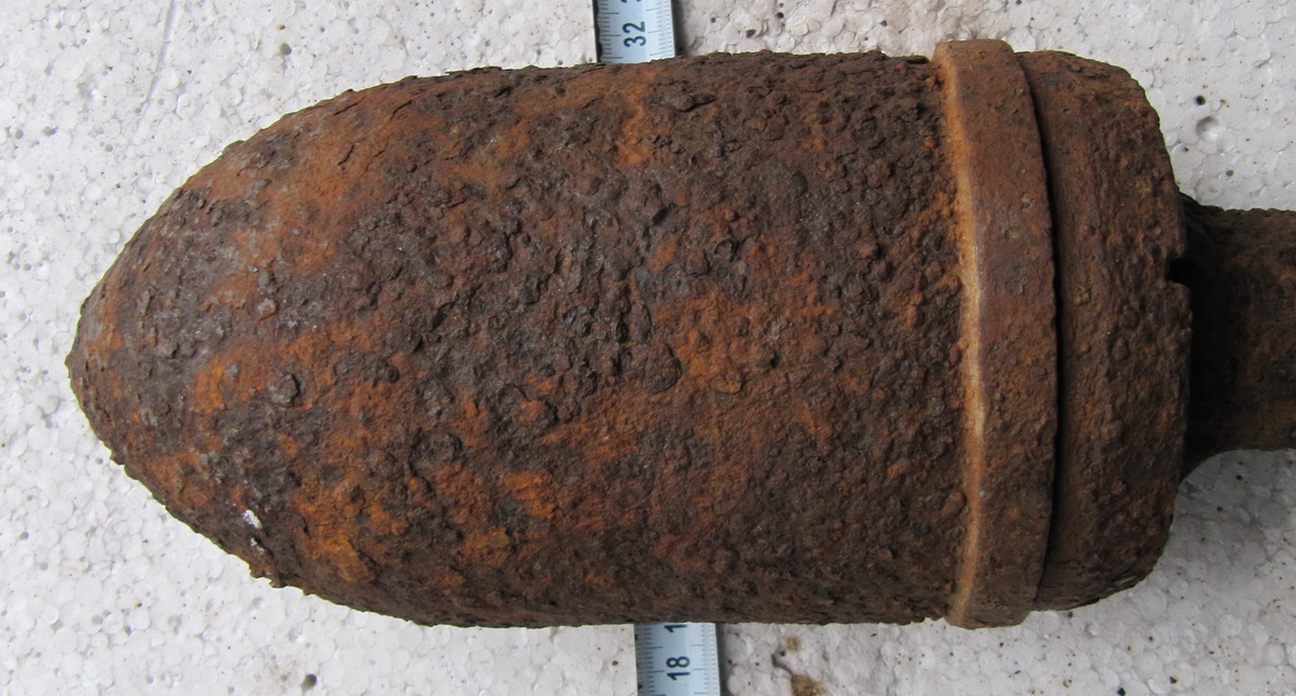

  5. идущий по волнам
    20
    254
    Тернополь, Украина

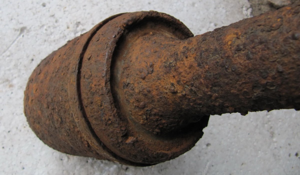

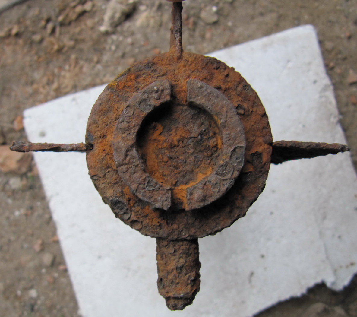

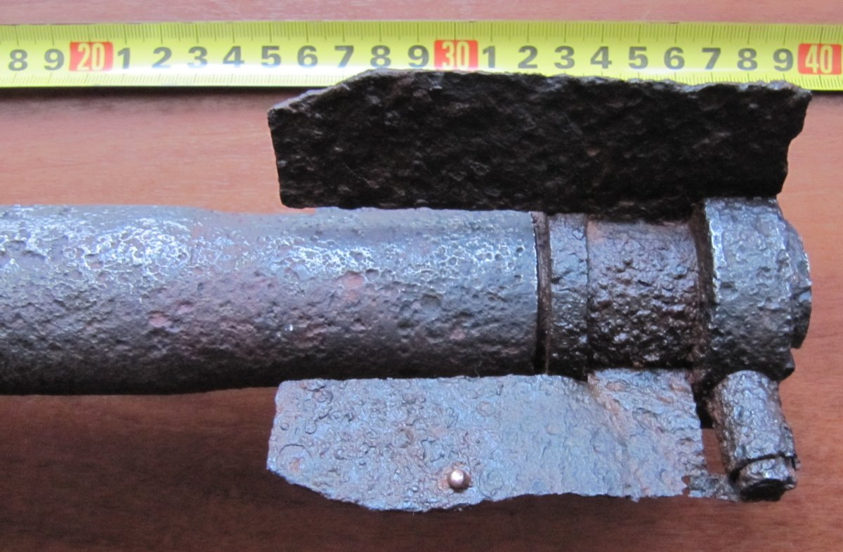

    Ось ще фото

    Здається він (предмет):

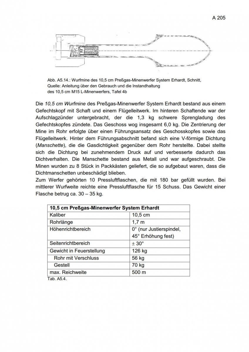

  7. Дервиш
    Дервиш General-major
    5.428

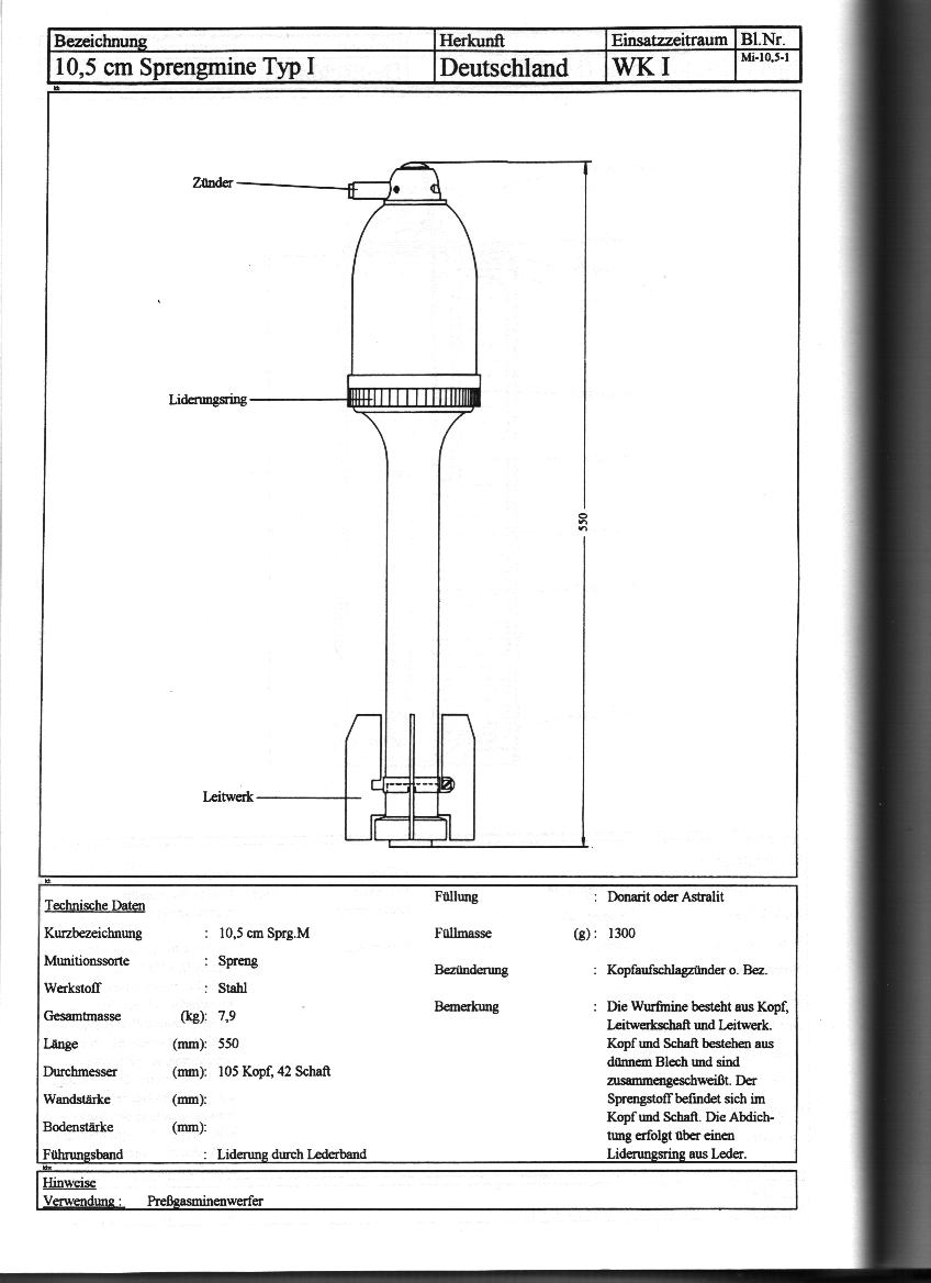

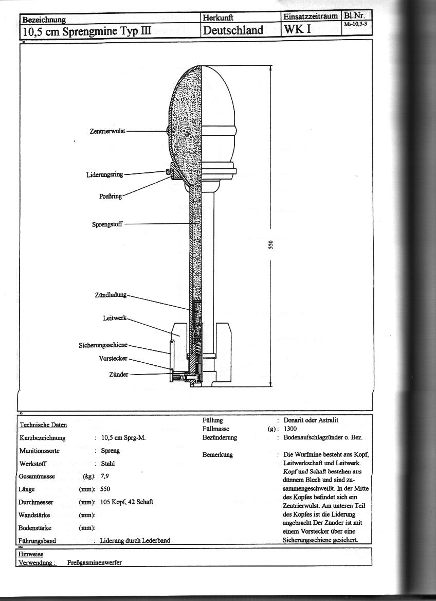

    С Вашего позволения добавлю ПОЛНУЮ версию информацию по этому ОЧЕНЬ РЕДКОМУ ЧУДУ.
    P/S Вдруг кто-то сподобится её перевести и здесь выложить. Будем все признательны.
    ASKOT1, az23, A10A та 3 іншим подобається це.

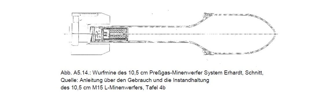

  8. votaga
    votaga General-leutnant
    30.360
    Картинки превратил в текст, может кому легче перевести будет.
    Возможны ошибки.
    Файл ворд2007 в архиве.

  9. valerka
    valerka General-major
    28
    42
    6.232
    Україна. Кропивницький

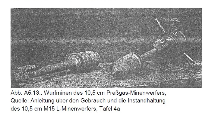

    Гугл перекладач:):
    A5.2.1. 10,5 см Система Preftgas-міномета Erhardt
    Малюнок A5.11: .. 10,5 см Prefigas-будівельний розчин,
    в австрійській версії 10.5 см повітряних сумішей М. 15,
    Джерело: Керівництво по Liber експлуатації та технічного обслуговування на 10,5 см L M15 міномета, таблиця 2
    10,5 см повітря міномети М. 15 Система Ерхарт була розроблена німецькою компанією Ehrhardt & Sehmer, машина на заводі в Саарбрюкен млини і в початку 1915 року як німецької армії, а також представлений австрійської ТМК. пристрій було описано тут як «Luftmorser13 Австрія придбала 25 ,, повітряні гармати» в липні 1915 року разом з 250 повітряних танків і 20000 патронів (які повинні були бути, однак, зроблені австрійськими компаніями, а Ерхардт і Sehmer не в змозі поставити відповідні суми) , Через невеликий ефект боєприпасів, їх мала дальність і проблеми з клапанами в подальшій були придбано пускові установки. Існуючі пускові установки пішли в лютому 1916 року в Front.14
    Крім того, на німецькій стороні пускової установки використовувалася тільки в обмеженій мірі, тому що він не дотримувався в порівнянні зі звичайними розчинами. Це почасти через його низькою масою снаряда (6 кг), а також від діапазону з максимумом 500 м (оптимальна відстань бою в м lag15 діапазон 150-350) .16
    13 Orthner, The osterrreichisch-угорські Знаряддя з 1867 по 1918 році, стор 483
    14 Orthner, The osterrreichisch-угорські Знаряддя з 1867 по 1918 році, стор 483
    1LL інструкції Liber використання і технічне обслуговування 10,5 см L M15 міномета, ч.1 18 зброї Revue немає 20 :. Preftgasminenwerfer, S. 3250
    Метальник складався з труби, яка була збережена в кадрі під фіксованим кутом 45 °. трубка була завантажена ззаду. Крім того там besafl знімного закриття, в якій була використана союз шахта. На трубі, манометр був прикріплений.
    Кадр був виготовлений з труби, і був приєднаний з 6 утримують штифтами в землі, для того, щоб забезпечити безпечне позиціонування при стрільбі. Рами була прикріплена 2 стиснене повітря пляшка з власниками, який привів повітря в пусковій установці через трубопровід. Кадр повинен бути на одному рівні, щоб досягти кута фіксованою трубки 45 °, вона перебувала під контролем за допомогою бабка на манометрі і може бути доопрацьовані над високою спрямованості шпинделя. Бічне напрямок регулювала QBER дипломної дугу і фіксується за допомогою затискного гвинта. Крім того, стійка ще містить набір інструментів.
    Кришка з'єднана за допомогою накидної гайки з трубою. Для великої кількості обертання приблизно 90 ° був досвід диктат. Ручка шкіри пов'язаної служила обробці. Снаряд був вставлений в рот закриття, і разом eingefiihrt в трубу (див. Рис. A5.14., А на рис. A5.15.).
    Розчини були перенесені в позицію, будучи підтримуються в розібраному стані. потрібні були ці шість чоловік: по 2 для труби і Розміщені, і одна людина для кожного з двох повітряних резервуарів.
    10,5 см кидок мінометної системи мінно-Preflgas Erhardt складався з боєголовки з хвостовиком і Flugelleitwerk. Зрештою заднього вал контактного детонатора був розміщений, в zundete 1,3 кг заряд вибухової речовини боєголовки. Снаряд важив всього 6,0 кг. Центрування шахти в трубі проходило через Fuhrungsansatz снаряд голову і Flugelleitwerk. За Fuhrungsabschnitt У-образне ущільнення (манжети), який продукує газонепроніцаемость навколо труби була розташована. Тут, ущільнення включається зі збільшенням тиску і тим самим поліпшується ефективність ущільнення. Комір був виготовлений з металу і був прикручений. Міни були доставлені 8 Застряг в пакувальні коробки, які були структуровані таким чином, щоб ущільнювальні манжети були ще неушкодженими пошкоджені.
    Метальник належав 10 танків, які були gefQllt з 180 баром. У середовищі кинути нагнітач для 15 патронів було досить. Вага пляшки становив близько 30 - 35 кг.
    10,5 см калібр
    Довгі труби 1,7 м
    Верхній діапазон спрямованості 0 ° (тільки регулювальний гвинт, 45 ° збільшення в тесті)
    Обхід діапазон ± 30 °
    Вага в бойовому положенні 126 кг
    Трубка з закриттям 56 кг
    Рама 70 кг
    максимум Дальність 500 м
    A5.4 Tab ..
    Volynyaka, Тумба-юмба, votaga та 2 іншим подобається це.

  11. Alexandr167
    Alexandr167 General-leutnant
    33
    42
    12.953
    Volynyaka, votaga та valerka подобається це.

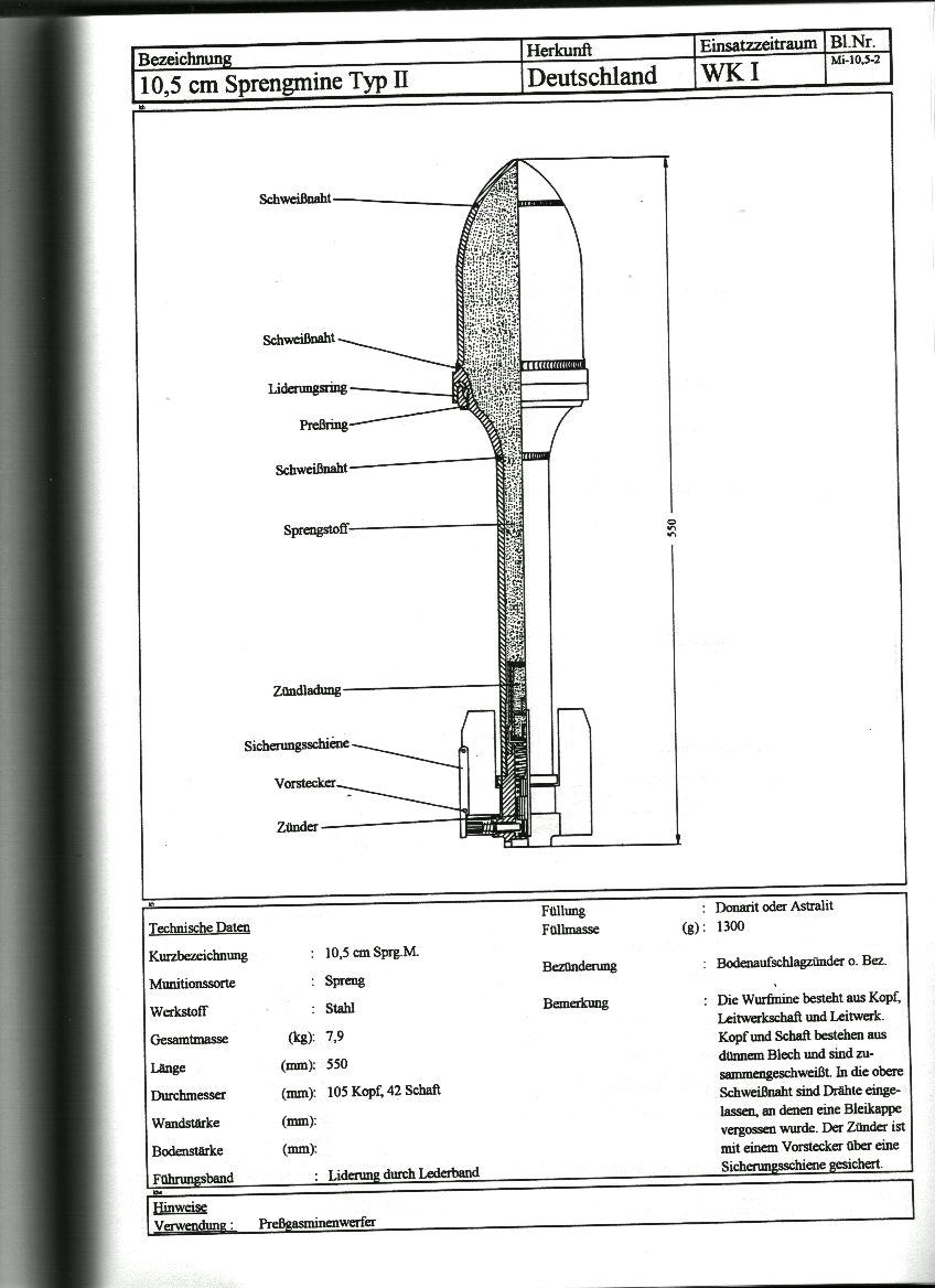

  12. Дервиш
    5.428

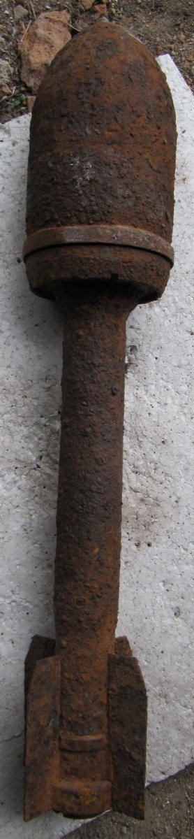

    "Раз пошла такая пьянка, реж последний огурец!" И ведь помнил, что где-то мне эта приблуда уже встречалась...Но честно говоря грешил на британский РС по ВМВ (что-то 25-фунтовое рукоблудное думал)....
    P/S Если что, взрывак донный на месте и ВВ во ВСЕЙ конструкции мины. Даже в "трубке" хвоста...
    Volynyaka, василевич, ASKOT1 та 3 іншим подобається це.

  15. A10A
    A10A General-leutnant
    23.909
    Київ, Україна
    Мдя, ...
    не "Preftgas minenwerfer Erhardt" - правильно "Pressgas minenwerfer Erhardt"
    - Система миномета сжатого газа Эргардта
    Например :
    "...Presstoff (also Preßstoff or Pressstoff)..."
    Останнє редагування: 12 кві 2017
    Volynyaka та votaga подобається це.

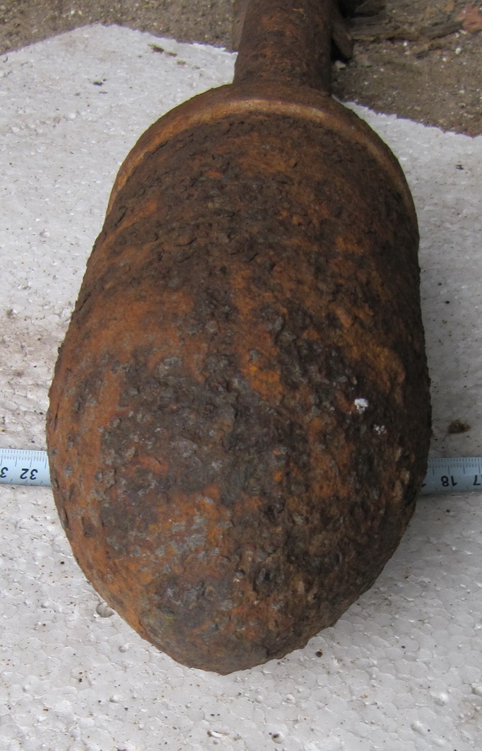

  16. идущий по волнам
    20
    254
    Тернополь, Украина
    приблуда деактивована без втрат

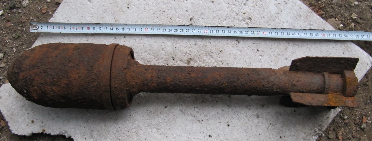

  17. идущий по волнам
    20
    254
    Тернополь, Украина
    остаточні фото.

    Вечора доброго, сьогодні викопали ще три шт, одна ідентична проданій, дві інші мають незначну відмінність, фото виложу пізніше.

    повний деактив
