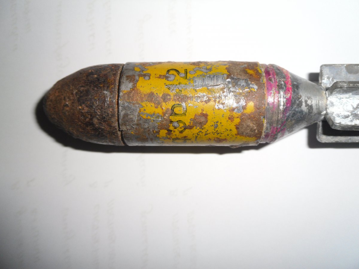

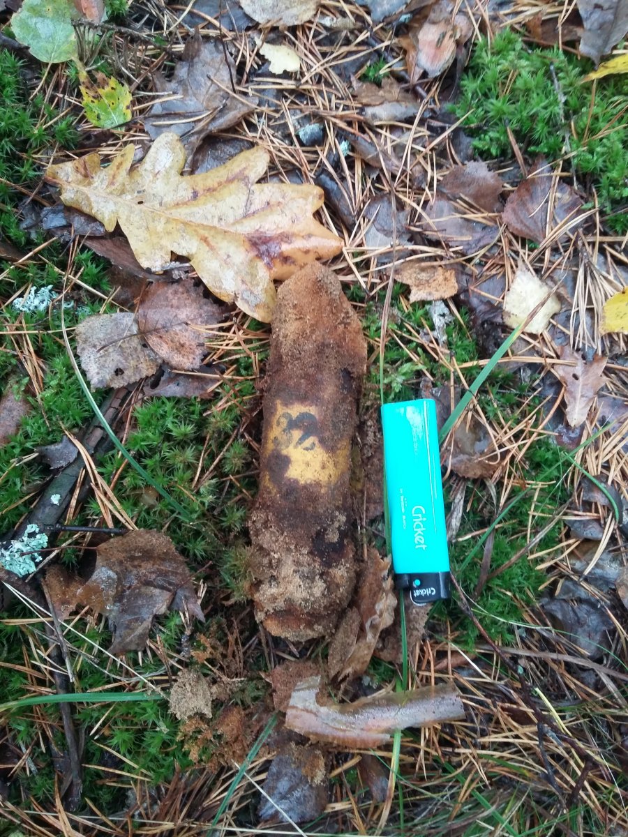

    подскажите, от чего снаряд?

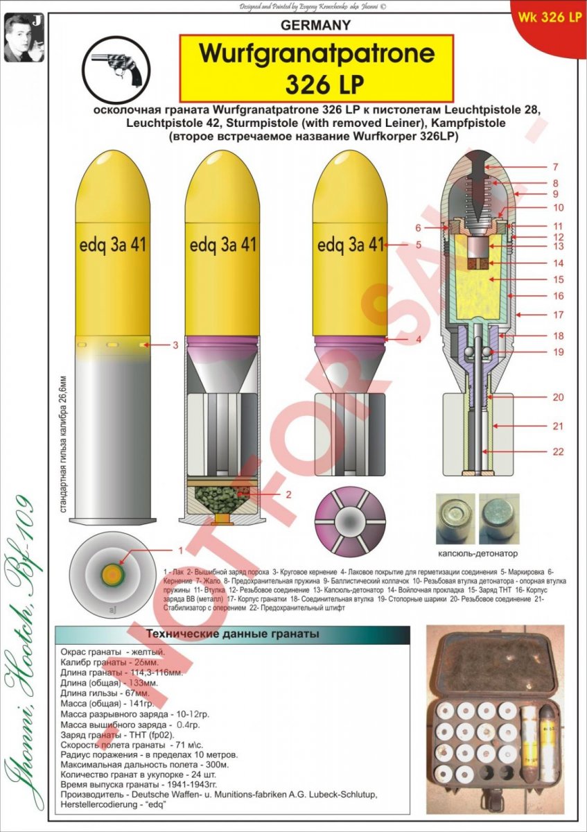

    Да, фото просто "бомба". Только на определение. Но и на 26 мм гранатку не похожа. 326 LP крутил и не одну, не похоже. Там хвост алюминиевый, как у бомбы.
    Что то их этого:
  6. Alexandr167
    Alexandr167 General-leutnant
    33
    42
    12.956
    Может даже и 20 мм. Если там 132 нанесено, то на 20 мм наносили вес снаряда. Как раз для этого калибра вес соответствует.

  9. votaga
    votaga General-leutnant
    30.360
    Что-то с размерами не то. Зажигалка 22мм.
    Не ружейка? В смысле не 326.

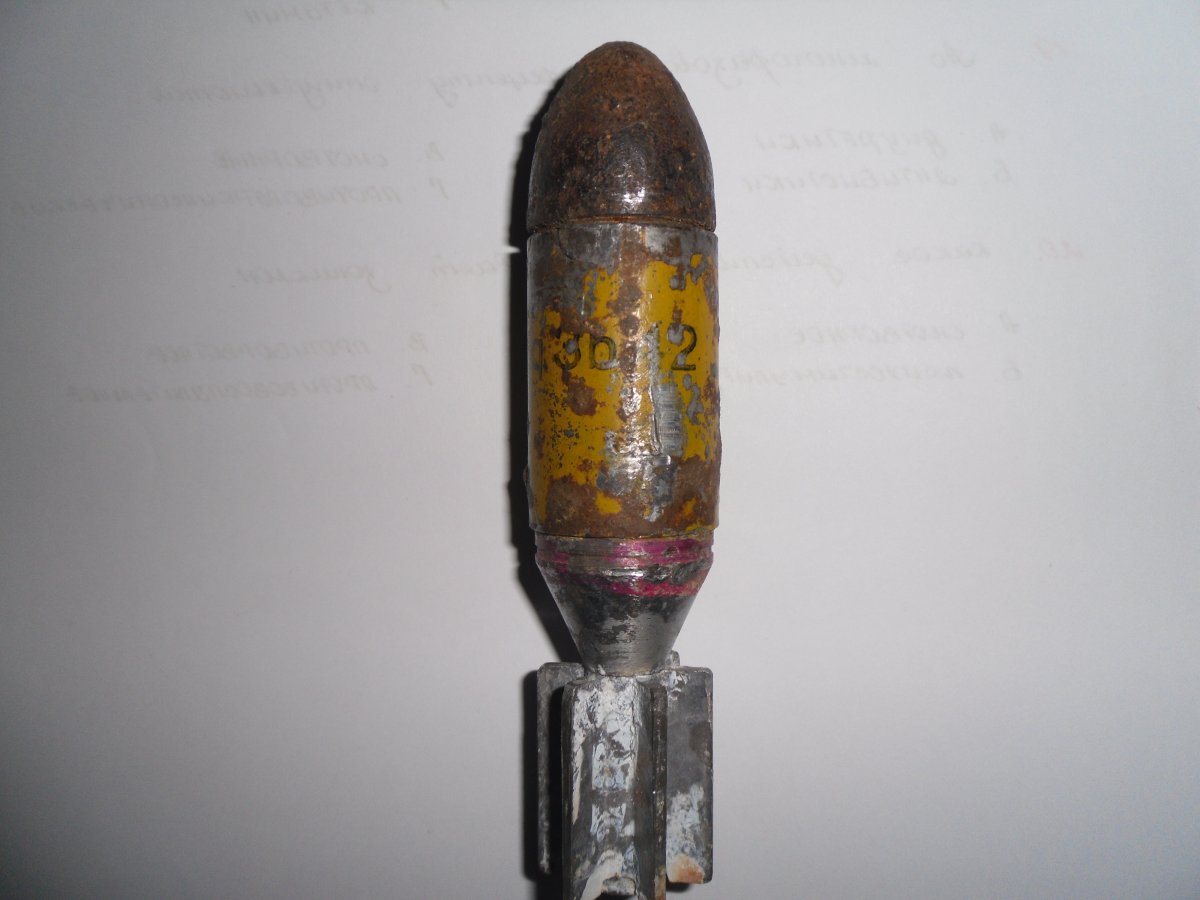

  10. Alexandr167
    33
    42
    12.956
    Я не настаиваю на 20 мм. Но не ружейка, вернее пистолетная 26 мм 326 LP это факт. Формы не такие. Есть направляющий поясок, на срезе бирюзового корпуса зажигалки. Только его за коррозией трудно рассмотреть. Хвост на 326 при любом раскладе не такой, даже если и отломан стабилизатор.
    Маркировка на 326 другая. Как на картинке в Юрия. Там нет цифр 32 и шрифт в 2 раза тоньше.
    Вот на 30 мм больше похоже.

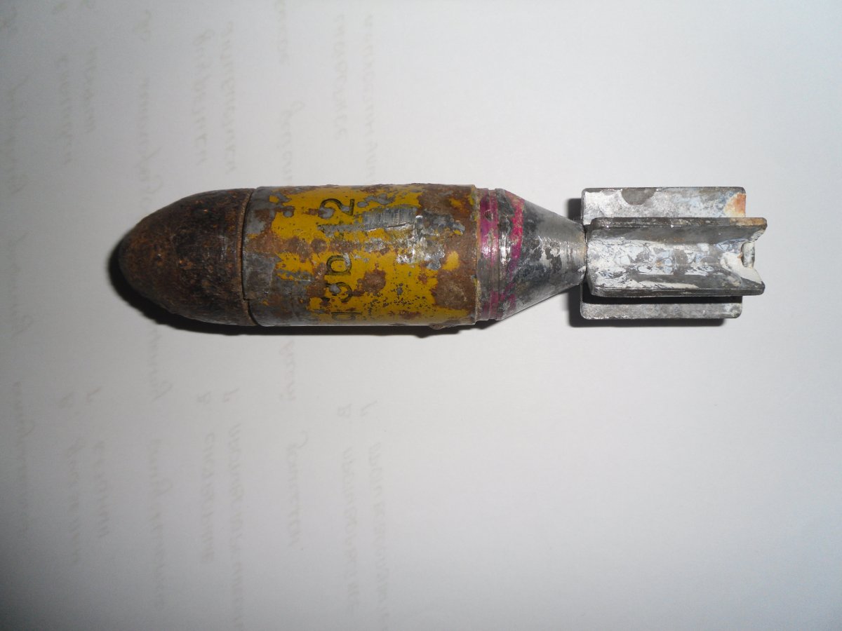

  11. Alexandr167
    33
    42
    12.956
    А 326 LP не плохо было бы поднять. Редкая вещь и цена приятная - от 650 грн, ну а там какой сохран и желание покупателя. Мало их было произведено - всего 10 000 штук за всю войну. Это же вообще ничего.

  12. votaga
    30.360
    Надо чистить, как по мне самый 326 по размерам. Фото от лукавого конечно.
    Но 37 не натягивается по диаметру относительно зажигалки. Можно смасштабировать но ракурс отвратительный.
    Ждем самого упрямого.

    Ну вот моя 326 LP. и что общего? Да ровным счётом ничего. Какую часть не возьми - голову, середину, хвост. Это снаряд ( на фото камрада). И виден направляющий поясок. склоняюсь к 30 мм.

  16. Alexandr167
    33
    42
    12.956
    Не, ну может если ракушки отломать, ржавчину и песок там и выйдет 326-я. Но сомневаюсь.

    есть такое предположение что это от 37мм а цифра 32 это индекс ВВ как на этой схеме
