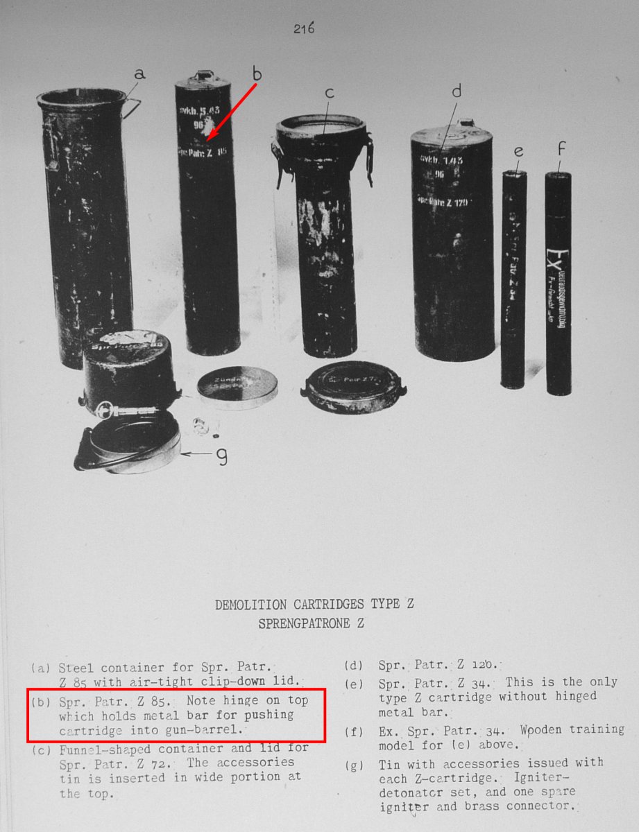

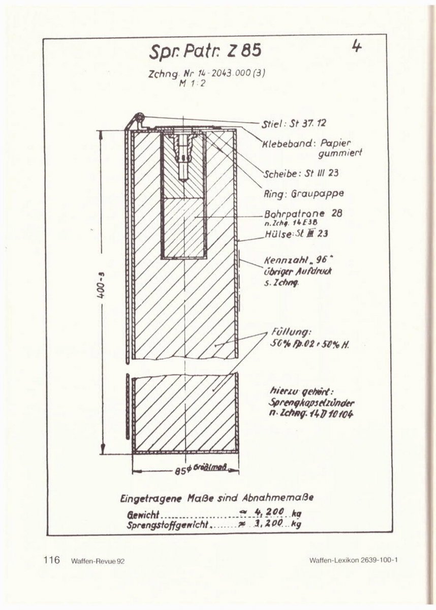

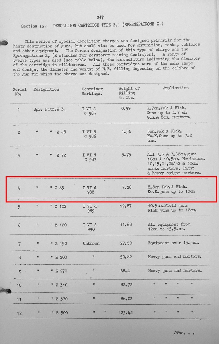

  3. votaga
    votaga General-leutnant
    30.360
    видится Sprengpatrone Z -85
    3+ кг рвачки
    bva-hk, 250RIR, duke6kirill та 7 іншим подобається це.
  4. Дервиш
    Дервиш General-major
    5.428
    Он самый. Сосредоточенный заряд ВВ для порчи материальной части артиллерии и танков.
    bva-hk, grek68, duke6kirill та 8 іншим подобається це.
  5. votaga
    30.360
    гекс с тротом пополам.
    +шашка
    Мансур Львович та Tartar подобається це.
