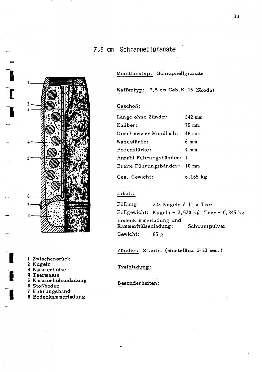

    6100 подходит как под под шрапнельник, так и под бризантную гранату.
    вы бы дно сфоткали, и калибр прикинули-померяли.
    чтото с 7.5-той серии, Франция чуть другая шрапнель, это итальянская или польска копия? пока чёт не вкурил что это. посмотрю в немецкой пмв - там 7.5 шрапнель весит как раз 6100-6200

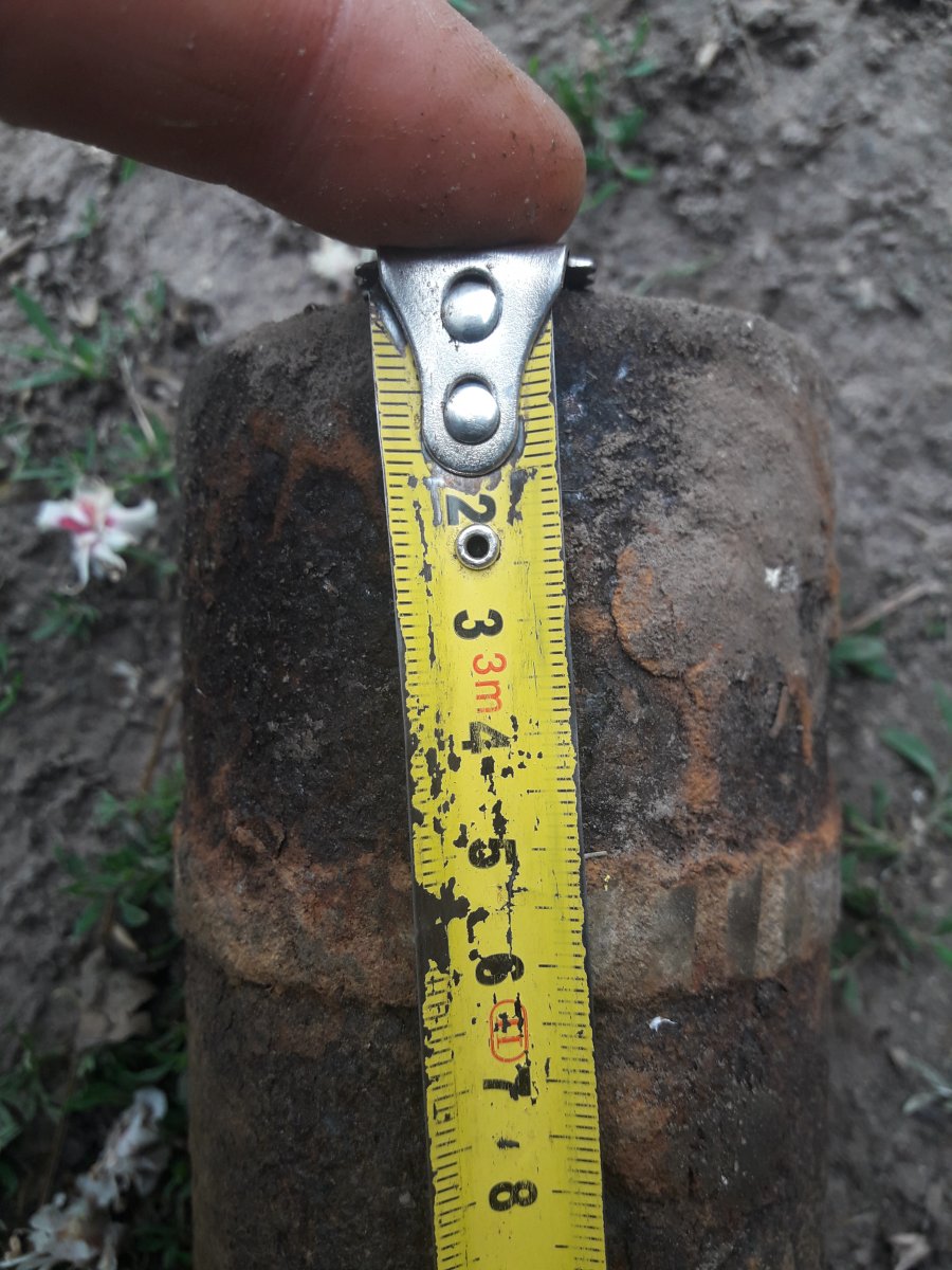

    Заміряв калібр 75 мм, дно звичайне мідної шайби нема. Довжина від дна до мідного пояска 5 см. При чистці переходніка легенько обстукав іржу, появився ванючий запах.

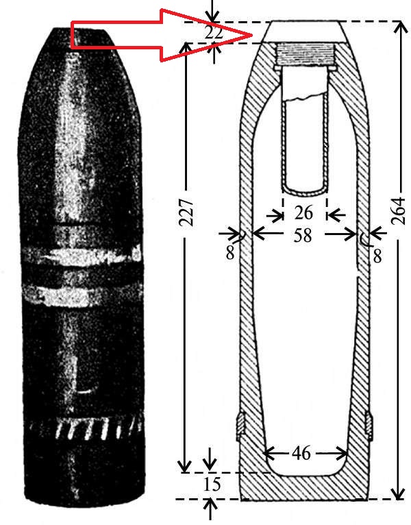

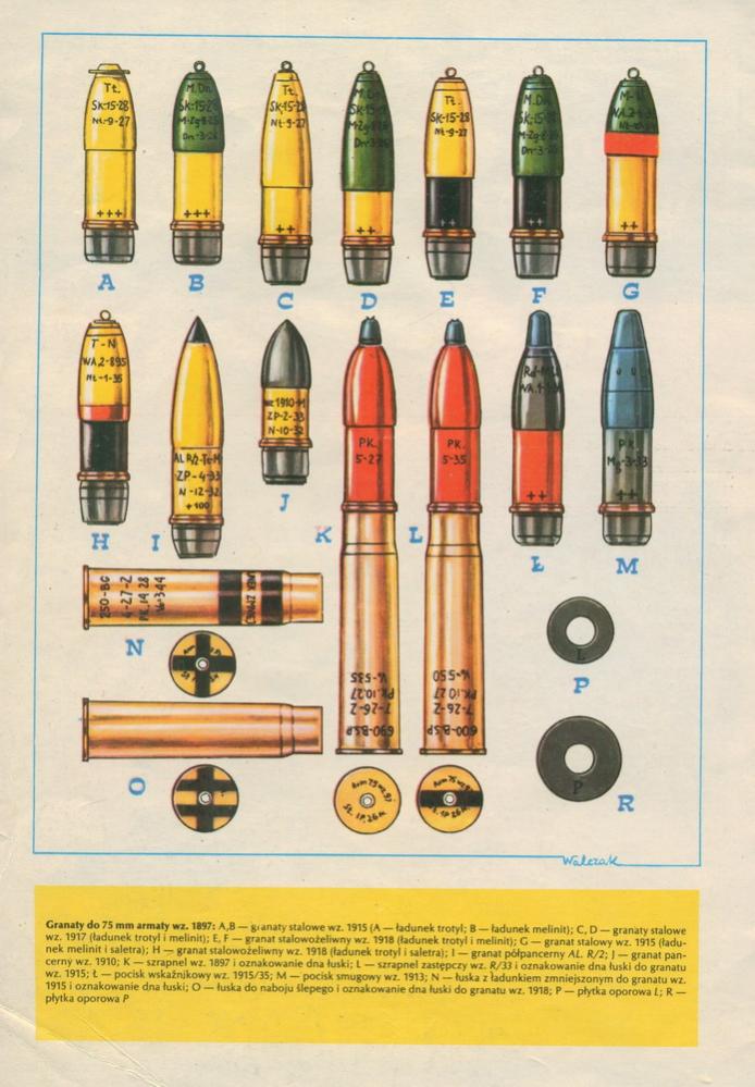

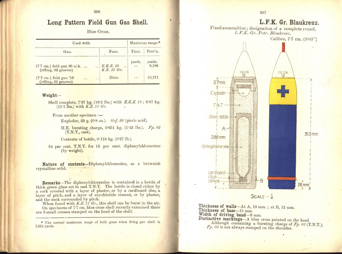

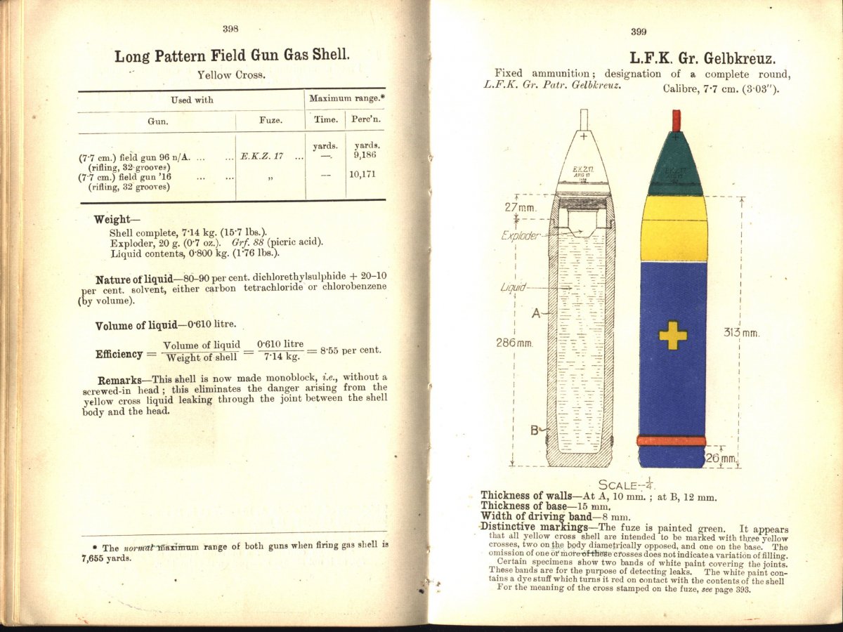

    сфоткайте дно плз. оно точно пмв, 90% что шрапнель, хочу понять чья, на химию не канает(смотрите по пояску в следующем постэ, не бздеть, воняет всё, у немцев очень низкое расположение пояска) - щас скину пару матчастей.
    по мне так или итальянец(любая лицензия снаряда круппа, высокое расположение пояска - под длинную гильзу) или немец такой же. поздний, эрзац - выстрел.

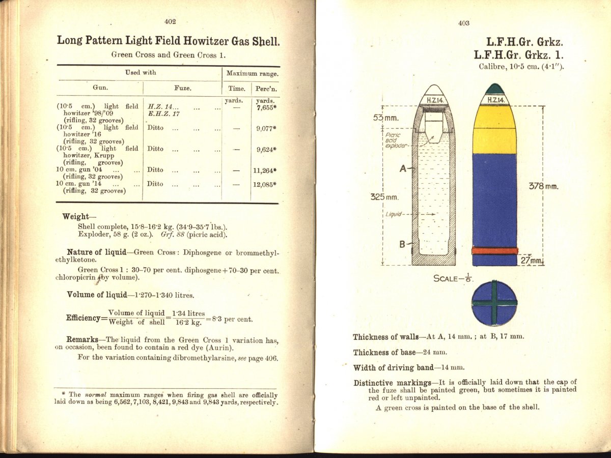

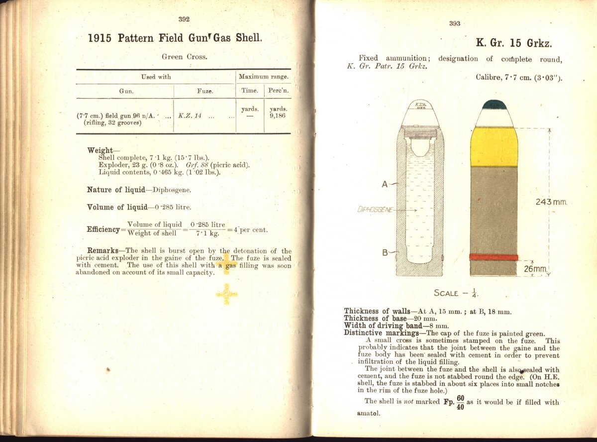

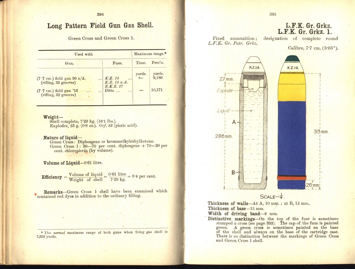

    дело в том что если вы внимательно посмотрели на расстояние до пояска - P80319-160808.jpg P80319-160901.jpg
    у вас вроде 52 или 56мм, но сравните с химией.
    а-10а, специально для вас, тип "гуков и сыновья", киев, зверинецкий арсенал
    внутри лужёное, химию естественно выпил сам. калибр 122 "крупп", морда не родная не смог побороть стакан. сборка химического снаряда - для меня с ноутбуком это просто стимпанк сраный. оболочка, облицовка, защита от дурака и это! после отстрела.
