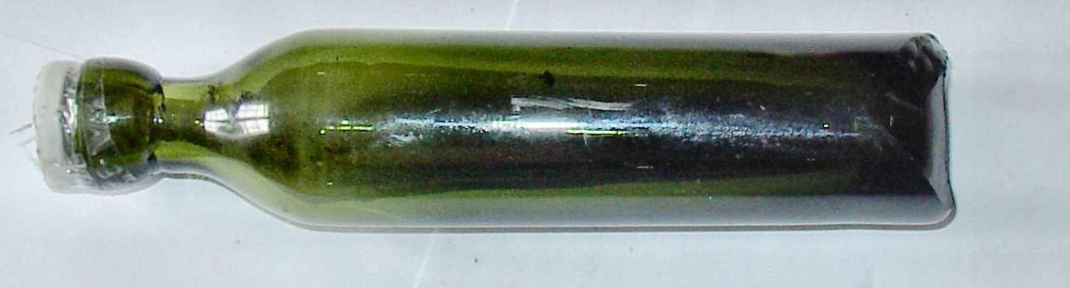

    ...ежели это "синий крест", то внутри (среди тротила) нахОдится вот такой сьюпрЫз...
    (пизирьок дифенилхлорарсина)
