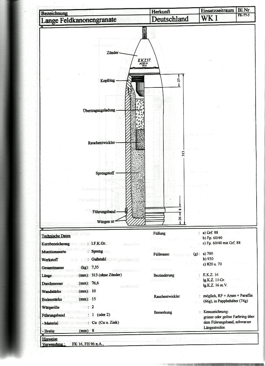

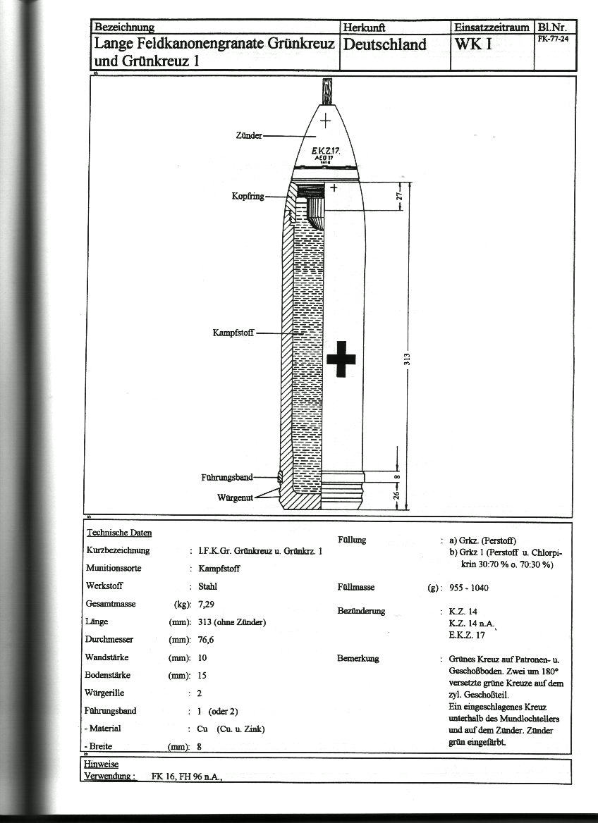

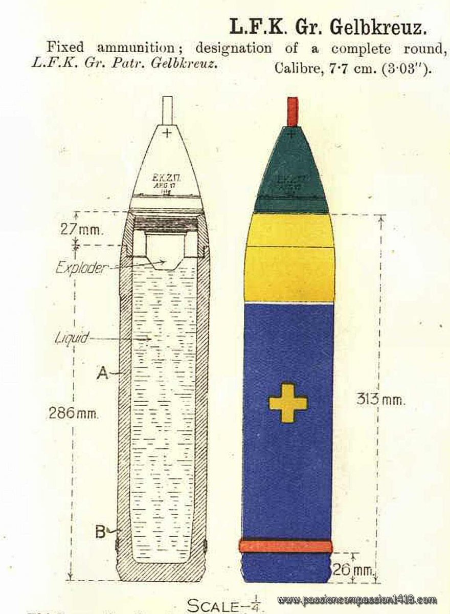

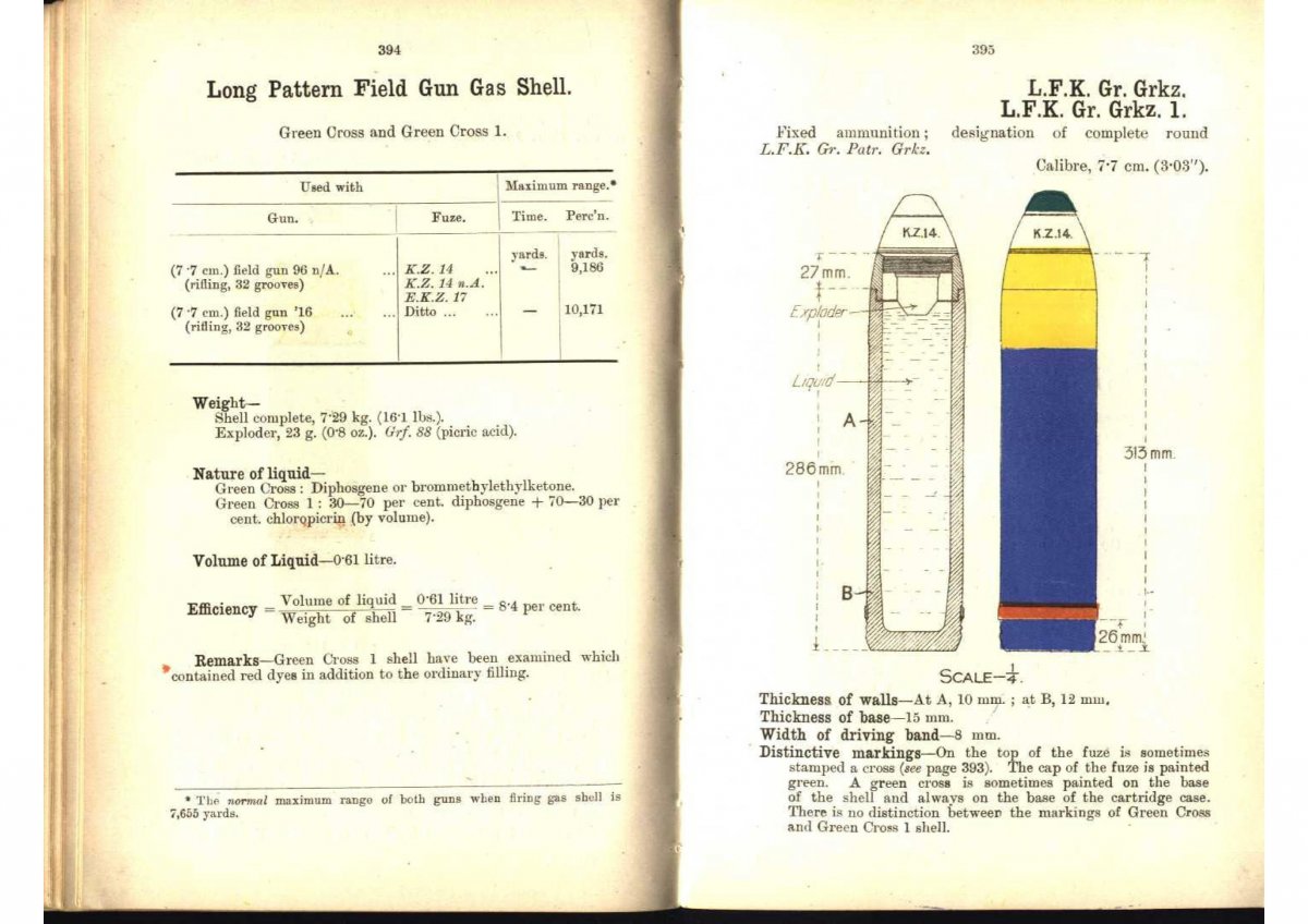

    Сейчас буду писАть длительно и нудно.....
    Вы либо калибр не верно указываете, либо длину снаряда. Причем если с калибром практически "угадали" (7,7 см), то с длинной ......скажет так мягко "по-видимому" лишнего приписали. И это лишнее практически сантиметров 10 - 13.
    Тут да - немец, 7,7 см. Но тут вот какая закавыка, а что это за немец такой, с длиной аж 45(!!!!) сантиметров. Вас это не смутило?. Ладно....проехали....Теперь по снаряду. В голове 99 % стоит ударный взрыватель K.Z.14 (кстати тут на форуме недавно фото цинкового в снаряде было). И вот тут самое интересное начинается. В справочниках почему-то именно этот взрыватель упоминается при комплектовании только одного снаряда. И это - ХИМИЧЕСКИЙ снаряд с содержимым "Зеленый крест". А это не есть гуд. Очень ни есть гуд.

    З довжиною можливо помилився, якщо знову буду в цьому ж місці, поміряю.
    Ви мали наувазі такий зривак?
