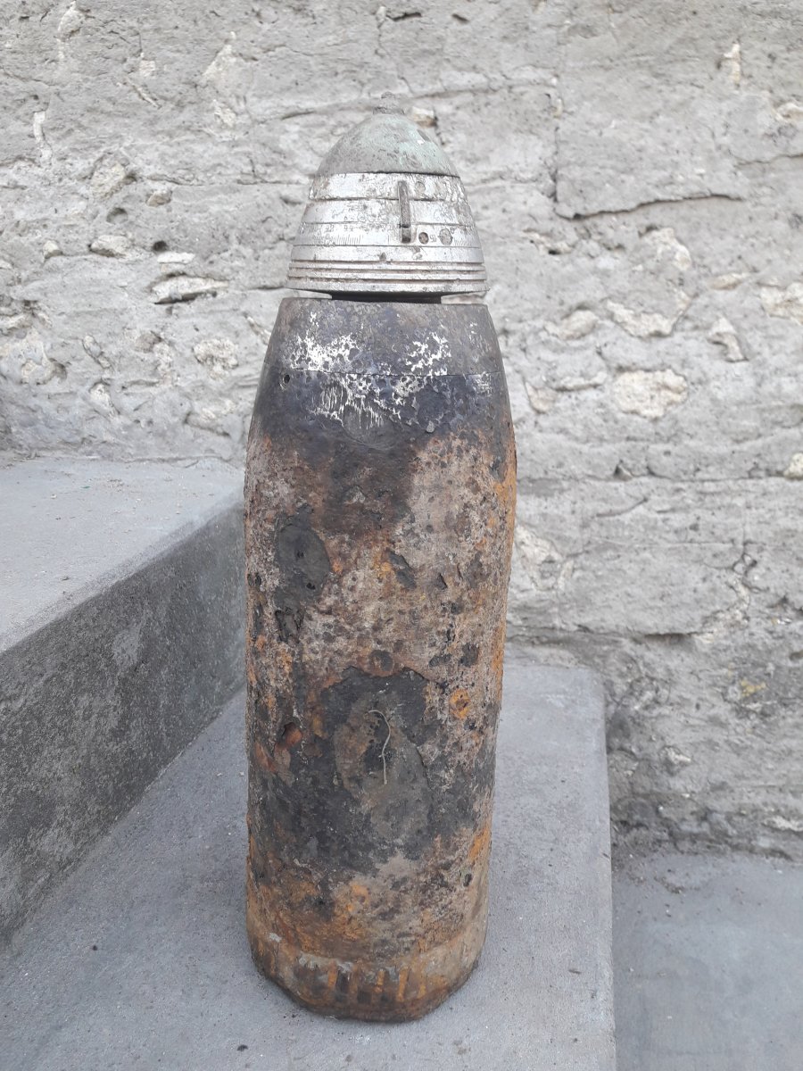

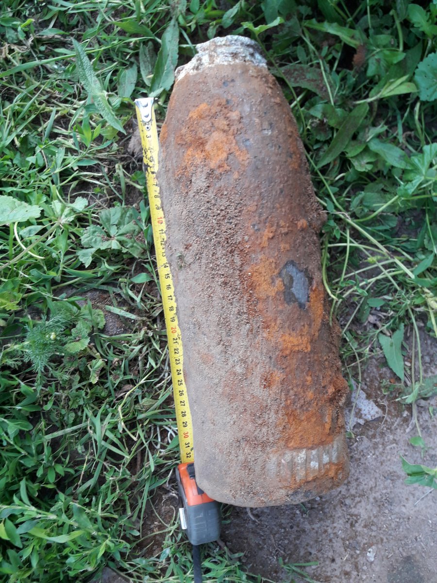

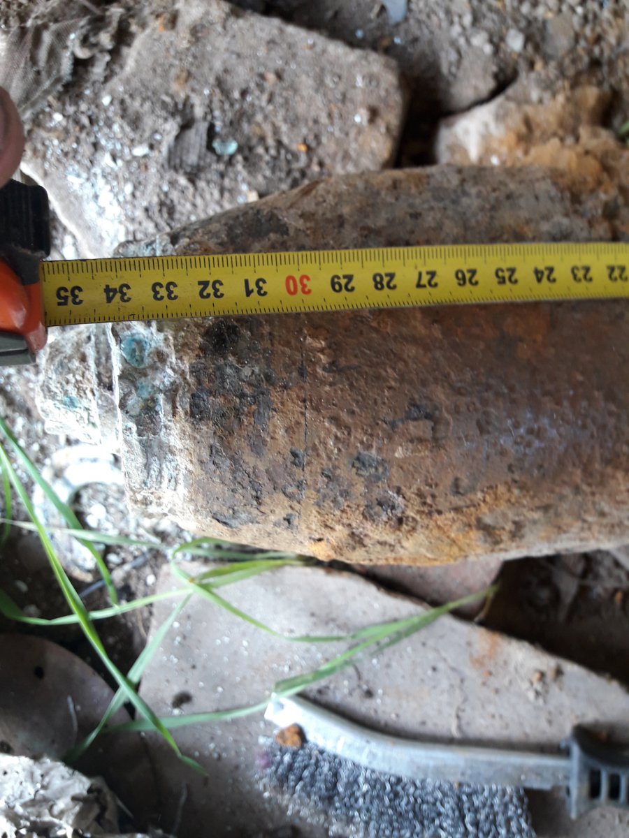

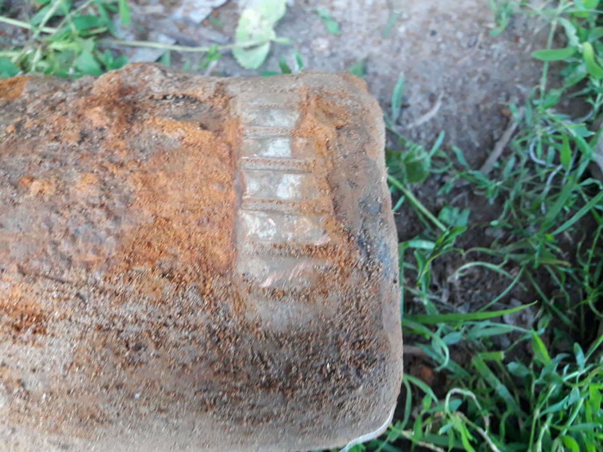

    Добрий вечір камради. Допоможіть розібратись що воно є.
    Вага 23 кг, висота корпусу 32 см, ширина мідного пояска 2,5 см. Голова алюміній.
    1. (в наличии 3 шт.)

    122 мм шрапнель.

  5. Alexandr167
    Alexandr167 General-leutnant
    33
    42
    12.956
    Кстати, попадается не часто. И в нем свинца где то 5 кг. Ну в смысле шрапнельных шариков. Вот когда то на Тризне обсуждали, сколько там шариков. Оказалось в каждом по разному:
    435,435,438 и 478 шт.

  8. Чёрный Швед
    Чёрный Швед Правый Сектор
    3.507
    Восточный Фронт
    никого не слушайте, хороший будет макет.
    условно безопастна.
    там кроме отсыревшего дымаря ничего опасного нет.
    по пояску - думается что 1910-1915 будет какен.
    вот только чуток смущает вес....
    Alexandr167 нравится это.
  9. Alexandr167
    33
    42
    12.956
    А чем вес смущает? Должно быть 23,050 кг. Там есть потери. Все сходится.

  10. Чёрный Швед
    3.507
    Восточный Фронт
    снаряд не 10/30,
    а 1910....1915
    с закругленным дном.

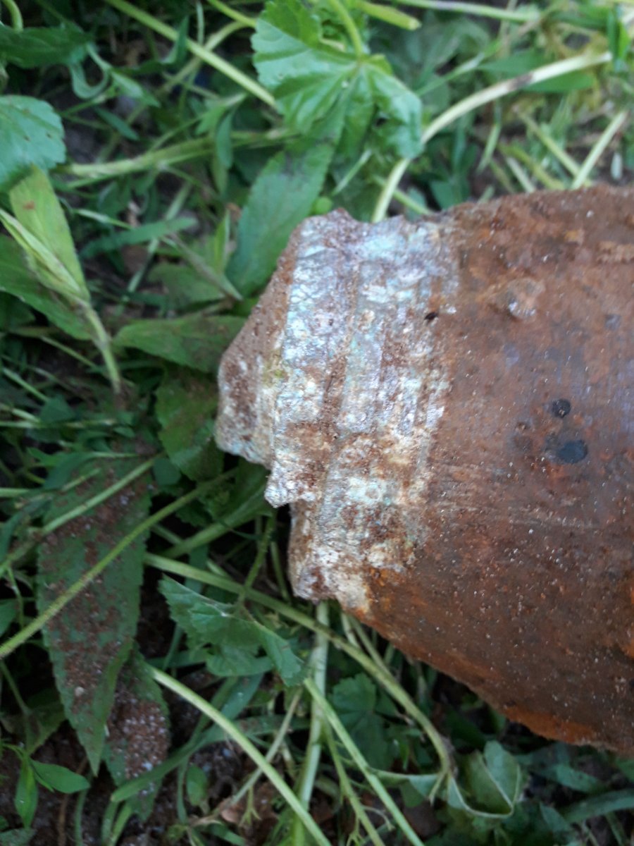

    автор, обстучите молотком ниже остатков взрывателя в 5-7см - если шрапа появится шов.
    но!
    если он появится в сантиметре то это не шрапнельная начинка, читай - зажигалка, легкая химия, смертельная химия....
    Ph@ntom и иван777444333 нравится это.
  11. Чёрный Швед
    3.507
    Восточный Фронт
    https://reibert.info/media/122.471388/
    видишь вот эту химку? так вот если убрать ударный переходник и поставить дистанционный переходник(он коротенький), то получим как раз штуку для шуток в закрытых помещениях.
    но кажется что у вас обычный поздний(примерно 1915) царский шрапнельник.
    поищите молотком остатки желтой краски на корпусе, если найдете - точно он.
    если есть остатки красной или не дай бог синей краски - эммм….. ну в костёр хоть не кидайте
    Кроммвель и gans muler нравится это.

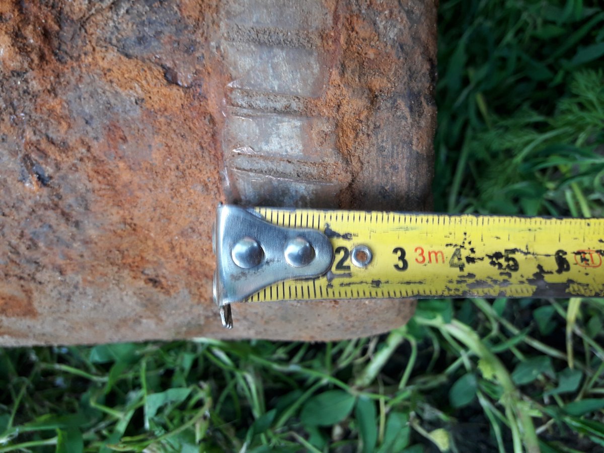

  12. gans muler
    gans muler Stabsfeldwebel
    118
    234
    1.677
    Галичина
    Доброго дня. Обстукав верхню частину, появився шов, ширина переходніка 2,5 см. Сам стакан 30 см. Залишків фарби не знайшов.

  13. Alexandr167
    33
    42
    12.956
    Шрапнель.

  14. Чёрный Швед
    3.507
    Восточный Фронт
    так точно, царский шрапнельник примерно 15-17 годов, отстрел наверняка по гражданке

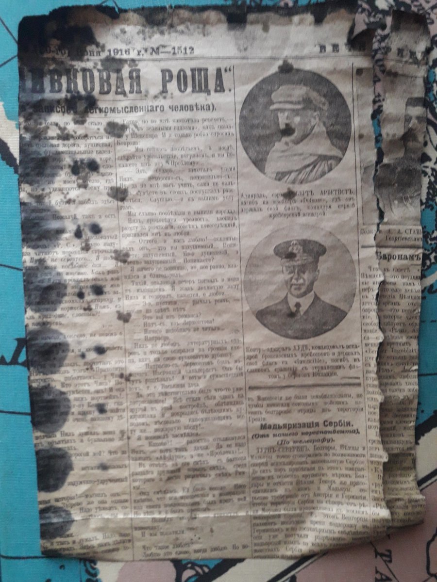

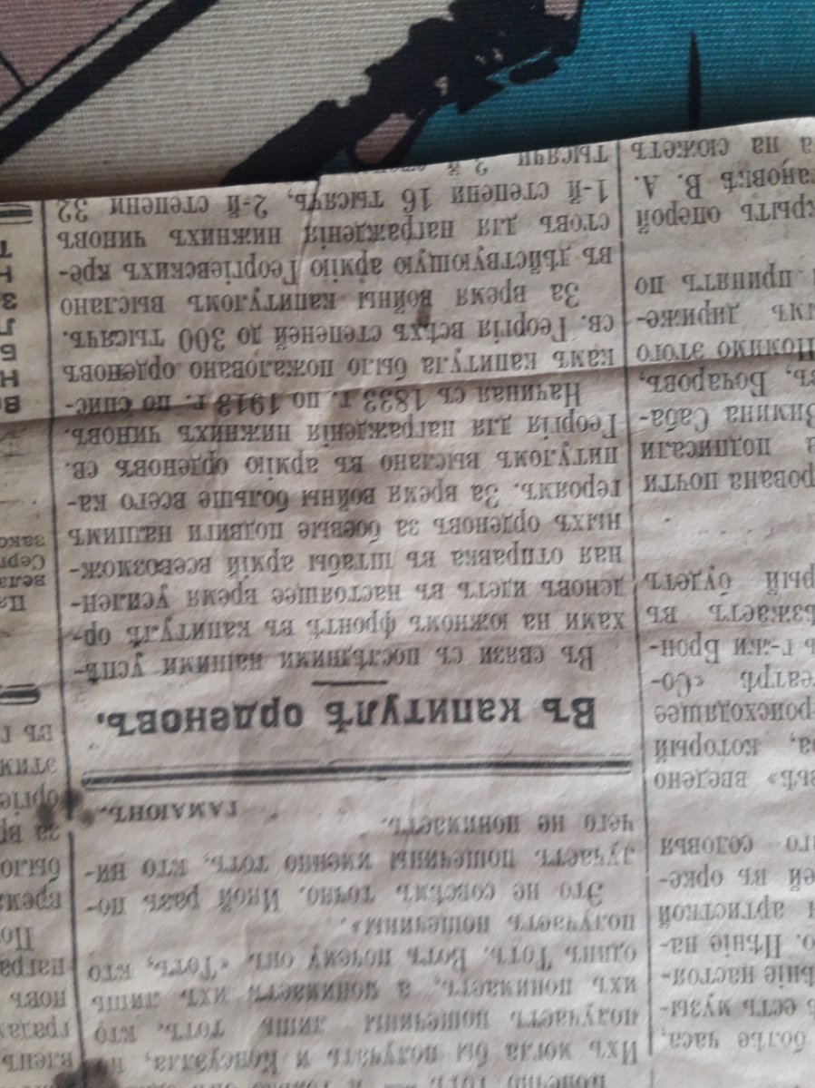

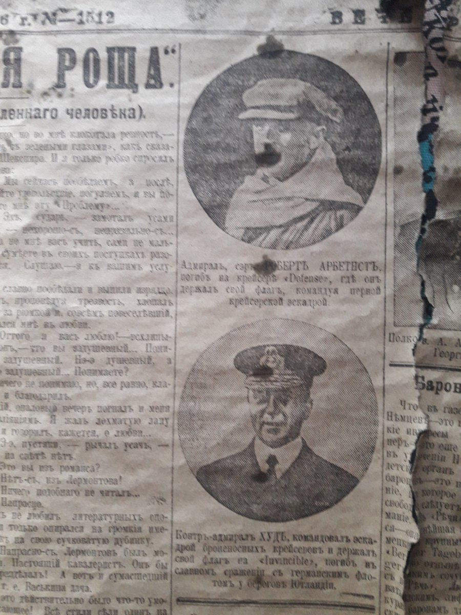

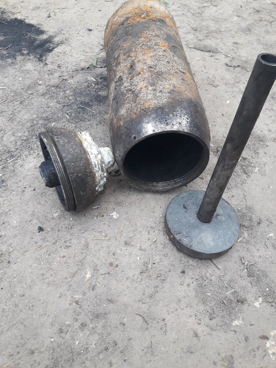

  18. gans muler
    118
    234
    1.677
    Галичина

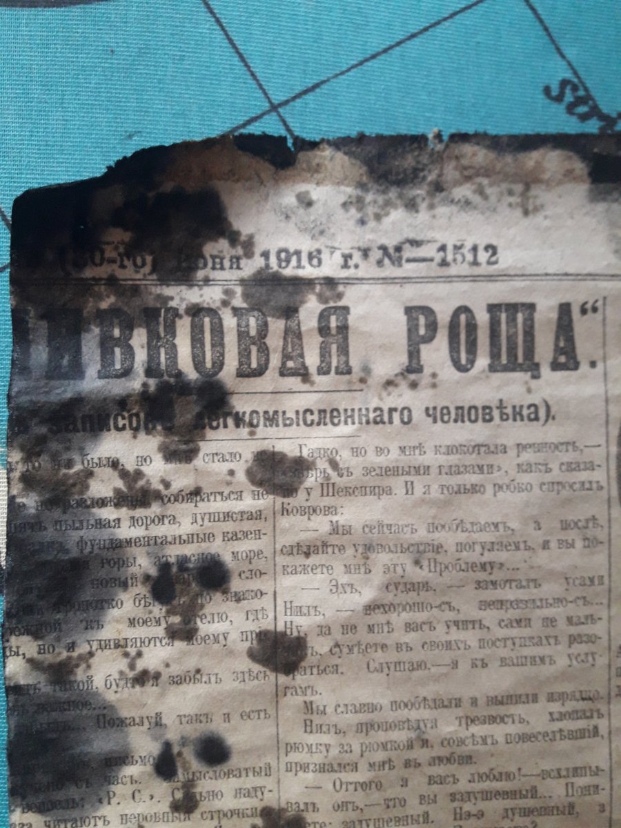

    Розібрав. Буде не поганий макет. Кому цікаво шрапнелі 8,160 кг. В порохові трубці була скручена газета 1916 р.

  19. Alexandr167
    33
    42
    12.956

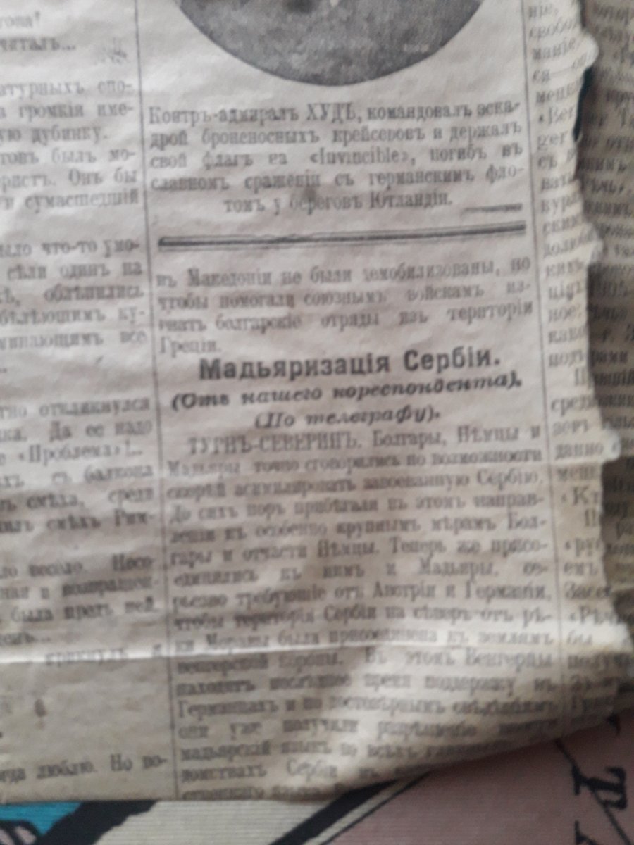

    Вот это норм. Даже газету на коллаж по ПМВ можно пустить. Все в дело.
    А кто то хотел бросить.

  22. Чёрный Швед
    3.507
    Восточный Фронт
    уникальный экспонат из за случая отказа!
    т.е. она не сработала из за того, что некая падла засунула газету в сноряд и закрутила всё на место!
    поэтому луч огня не дошёл до вышибного заряда...
