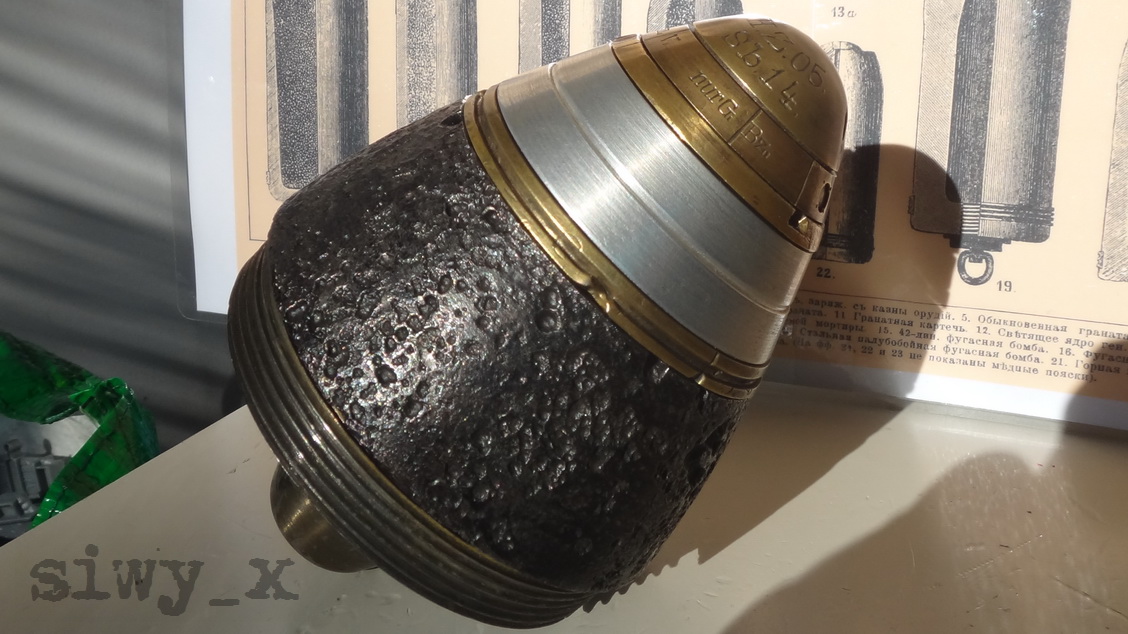

    Доброго вечора колеги! Думаю Німець. Підкажіть чи шрап, чи фугас, чи хімія? Дякую!

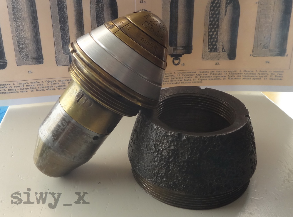

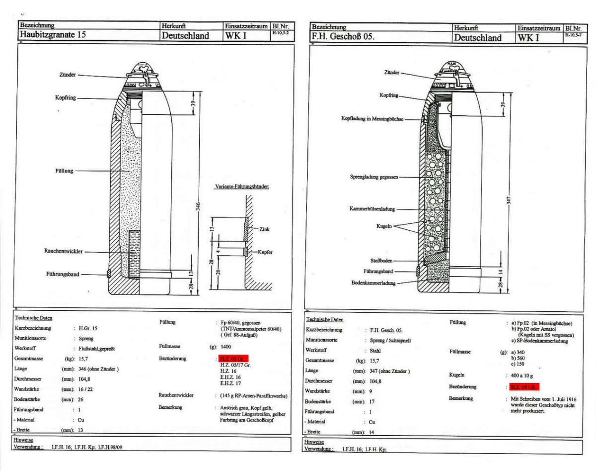

    Добрый день. Ну что сказать. Да, немец. Именно такого снаряда (с такой запоясковой формой) не видел. Но судя по размерам вашей находки это или осколочная граната или универсальный снаряд. Корпус 10,5 см шрапнельника на два сантиметра короче (728 мм) данных снарядов, а химические на три сантиметра (778 мм) длиннее. Так что моё мнение "или осколочник", "или универсальный".

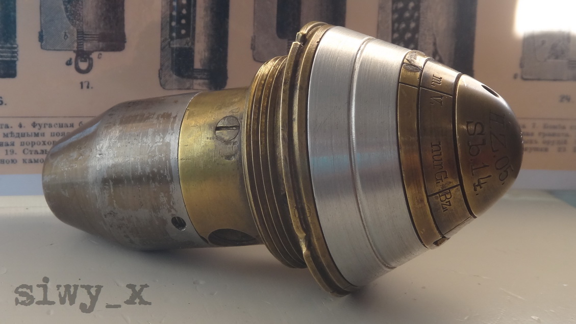

    Возможно не правильно "прочитал" размеры на рулетке. Посмотрите видно ли ПОЛНУЮ маркировку взрывателя? Мне лично видится именно дистанционный ВЗРЫВАТЕЛЬ H.Z. 05. Если же там видно H.Z. 05 Schr то это ВОСПЛАМЕНИТЕЛЬ и снаряд шрапнельный.

    дякую за допомогу! маркіровка взривака H.Z. 05 Sp13

    Ви напевно помилились довжина може 328 і 378?

    То що,все таки за взривак?
    і запояскова частина,нехарактерна?
