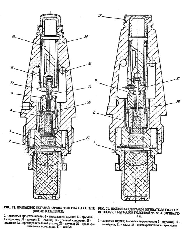

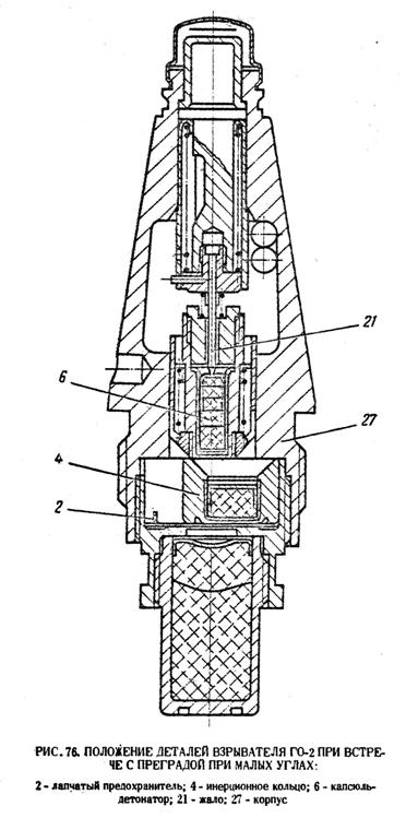

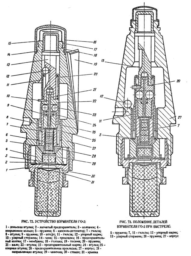

    ВНИМАНИЕ!
    Взрыватель ГО-2 имеет имеет бокобойный механизм - срабатывает не только при осевом ударе, но и при боковом!
    Поэтому обращаться крайне деликатно с гранатой.
    Вот схема - сравните с геометрией на Вашей гранате.
    Клейма: ГО-2 и дальше цифры типа 6-7-89 (завод-партия-год)
    Если нет добавочных клейм ХОЛ, ОХ или БВ - взрыватель боевой и граната опасна.
