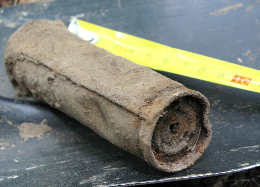

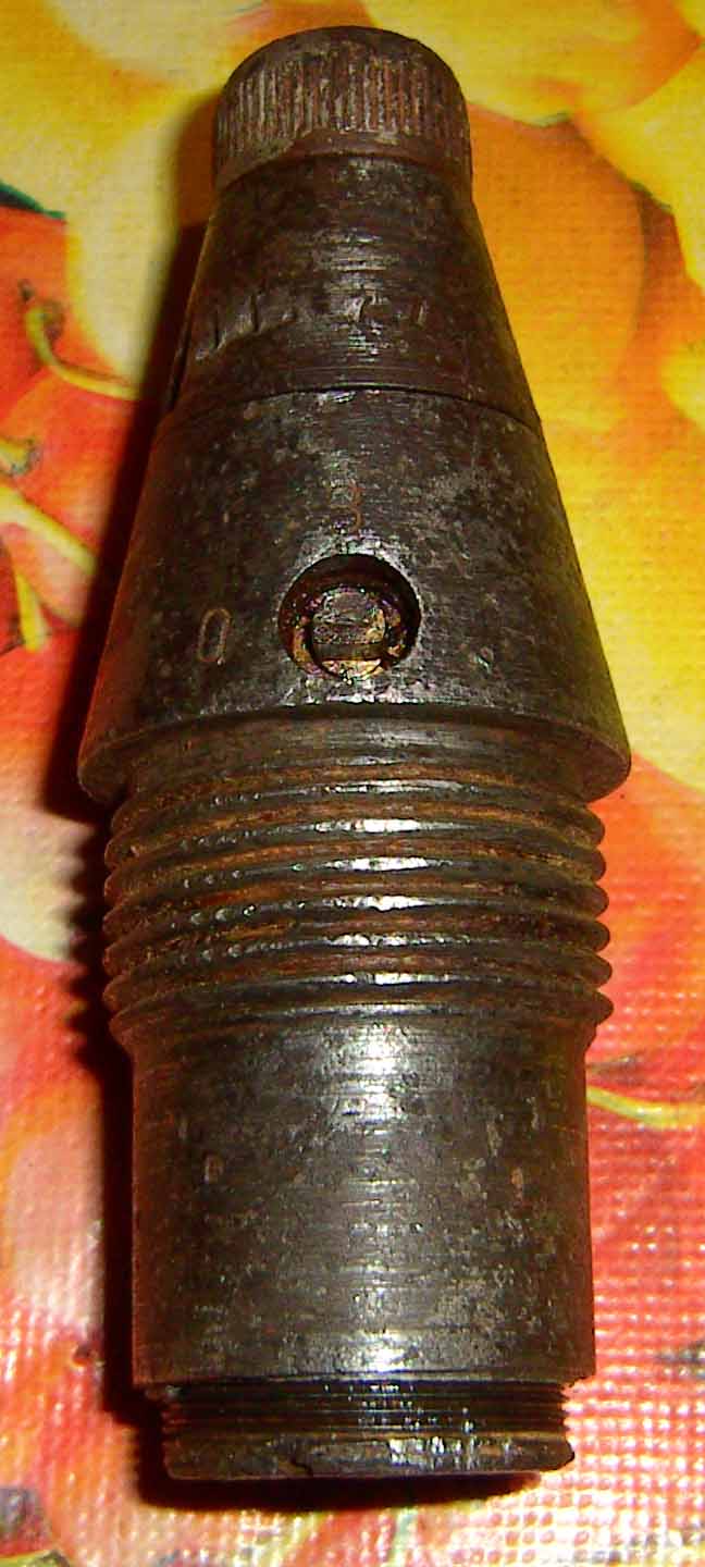

    Братцы, подскажите, пожалуйста, чайнику, представляют ли опасность данные "железки" или уже нет?

    Первая - головной взрыватель - представляет опасность, т.к. он целый, с детонатором.
    Вторая - ручка от РГД-33 - опасности не представляет, т.к. в ней только механическая часть.

    РГМ в таком состоянии представляет реальную угрозу. в костре стрельнет. ручка от РГД-33 опасности не предстваляет.

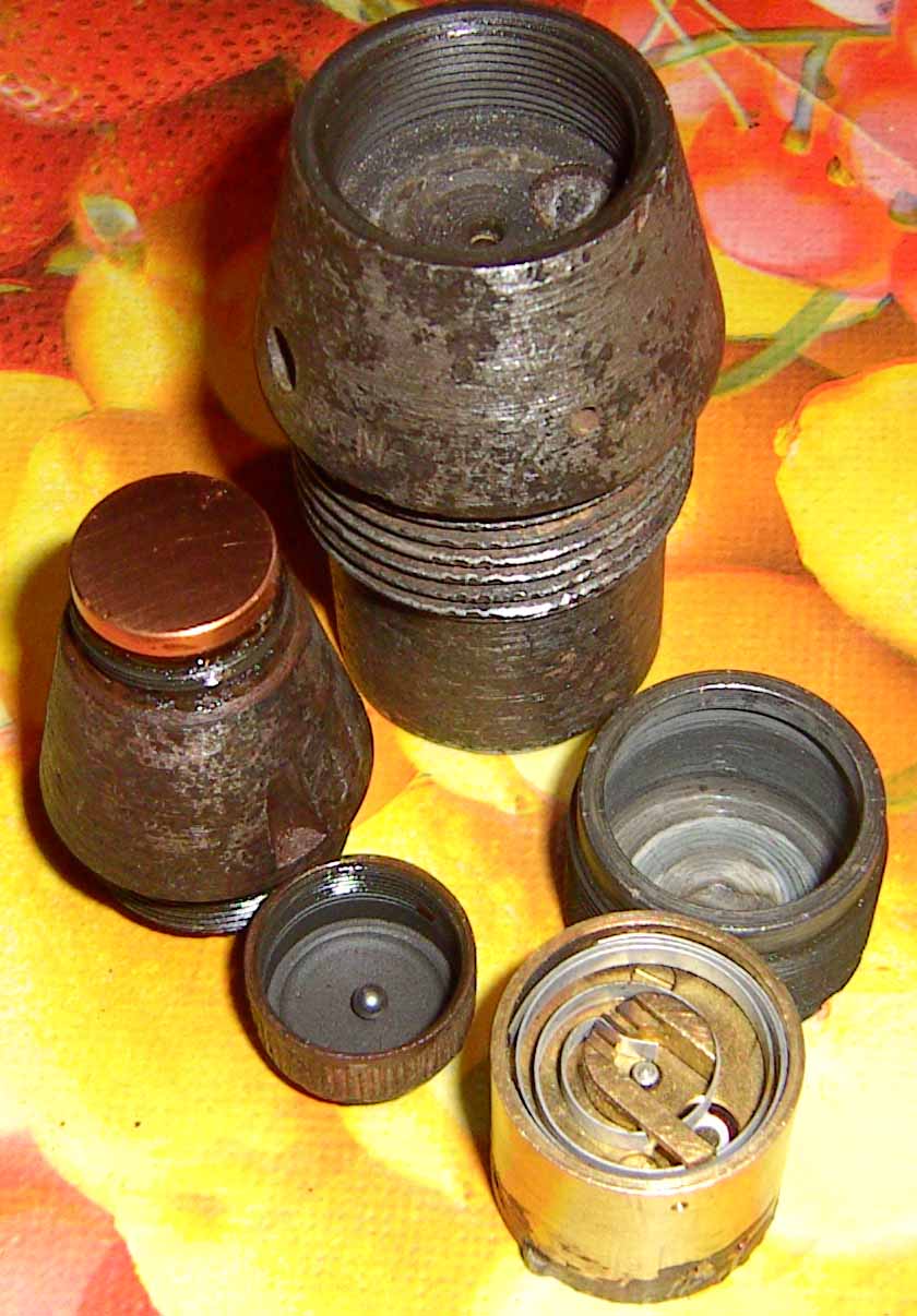

    Большое спасибо за ответы! Я, вообще-то от ВОПов держусь подальше, а тут - расслабило то, что на небольшой площади этих "голов" нашлось 5 штук, да и лежали они на той же глубине, что и осколки... Была недежда но то, что они "битые"... Я так понимаю, их лучше прикопать, т.к. болота поблизости нет?
    Взрыватель, я так понял, минометный? Может, позицию накрыло прямым попадением?

    Если бы позиция - должны быть мины и всякая подобная сопутка, а тут скорее всего просто потеряны или умышлено выкручены, возможно, мины были обезврежены саперами и сами летучки где-нибудь рядом в воронке.

    Не миномётный, пример использования:

    Совсем необязательно. По войне - к ОФам 107-мм(420-я серия), 122-мм (460-я) и 152-мм(530-я и 540-я серии).

    Правильно понимаете.

    Судя по виду взрывателя - он либо вообще не был установлен, либо был выкручен из нестреляных снарядов полвека назад.
    ИМХО он менее опасен (по идее все предохранители влючены), чем отказник - но все равно это ВОП.
    Аккуратно переносить в горизонтальном положении и не бросать - и все будет ОК

    Это не немецкие, а советские РГМ и ручка от РГД-хи...

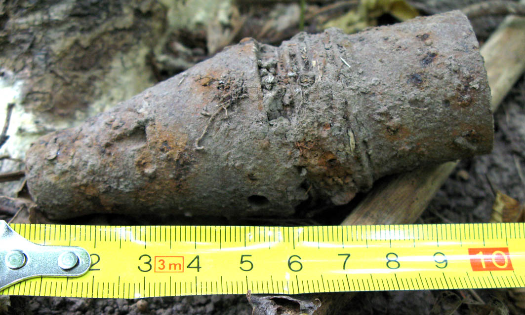

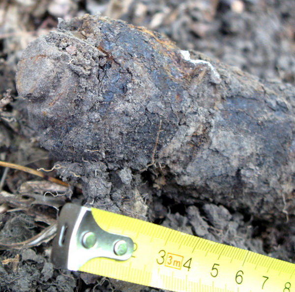

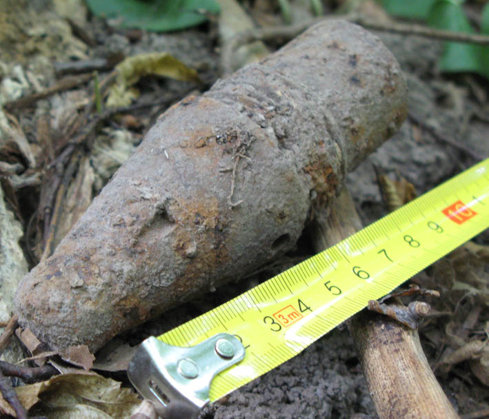

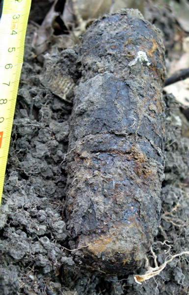

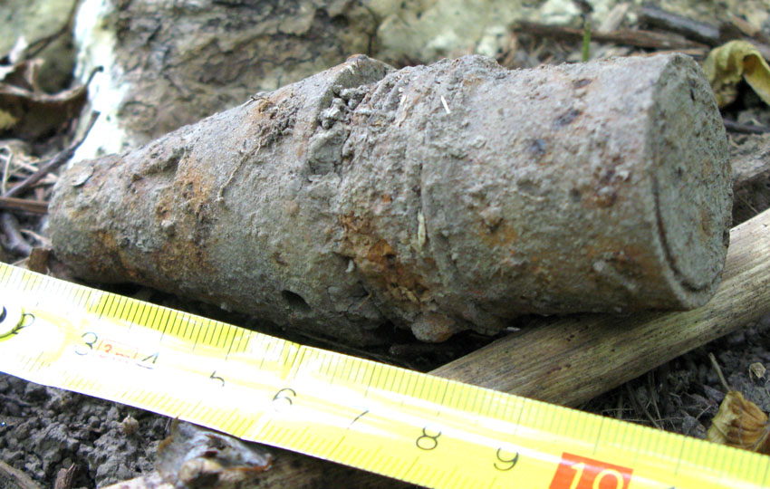

    В прошедшие выходные съездил в лесок, чтобы прикопать детоны. Стою, никого не трогаю, долблю для этих "цацек" лопаткой ямку в забетоневшей от зноя земле. Смачно так долблю, нотмашь... Мелькнула мысль, что, может, стоило бы "прозвенеть" место будущего "саперного сброса"... Как вдруг лопатка по металлу - дзынь. Мне от этого "дзынь" как-то тоскливо стало. Потому как после этого "дзыня" выпал из отвала объект, сильно напоминающий 3.7 "немца" с доннным взрывателем, по которому я как раз и "зарядил" штыком лопаты... Наотмашь... Я так думаю, что рубец на взрываке (фото №3) может служить наглядным доказательством тому, что Господь все-таки любит идиотов...
    Какие будут мнения по поводу того, что с этой железякой делать? Земелькой-то я ее припорошил, но пройдет несколько дождей и будет она опять сверкать своим серебристым пояском на поверхности:(.

    Это не немец,это наш авиация..
    С отгнившим балколпаком.25-37мм.
  22. AK-725
    AK-725 Stabsfeldwebel
    1.903
    Сомнения насчет нашей авиации.
    Какие снаряды у нас были бронебойно-разрывные в авиации? Никаких...
    После войны - Н-37 (ну и 23мм-30мм послевоенные - но это не в счет).
    Может это трассёр а не донник? Тогда похож на 37-мм бронебой - но у него нос не тупой.

    То, что это "немец" - это я так, навскидку решил. Жду комментарии специалистов. А лупил в тех краях народ друг друга и в 1918, и в 1919, и в 20-м. Ну, и в 1941, и в 44-м - естественно.

    Склонен к мысли, что это 45-ка бронебойная. На МД-5 отвалился трассер, как часто бывает.

    По калибру Вы оказались на 100% правы. Я только что перемерял в Фотошопе по шкале - действительно 45-ка.
    В лесу не сообразил мернуть калибр. А на злазок, с учетом наплыва ржавчины, он мне показался меньше 45 мм.
