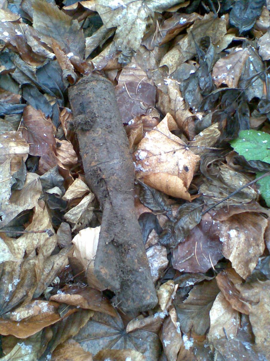

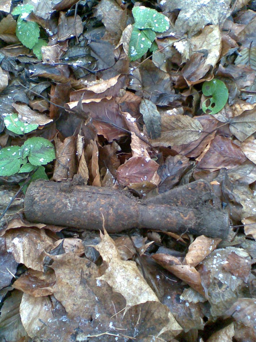

    попалась ось така штукенція, з собою не брав положив там де знайшов.
    хто підкаже чи воп це чи ні, і якщо воп то який.
    заздалегідь вдячний за допомогу.

    Та граната - это. Смотри галерею Джонни. Там все есть

    Конечно нет!!!
    Подскажите место(желательно в личку),где оставили!
    Только почему химическая???
    Снаряженная пикринкой,но НЕ химическая!

    Ручная граната Рдултовского обр. 1914 года

    Очень приличное состояние(редкость однако):smile_12:....

    Совершенно согласен.
    Вещь..Сколько копаю ни разу не попадалась..
    Покупать не спортивно.:beer:

    Неплохая Рдутловка)
    Только почему именно химическая, скорее даже не термитная, а обычная, с пикрином) А вот рычажок откинутый - верный признак отказняка, скорее не опасна, если рычажок не трогать. Посмотрите сверху детонатор.

    Не факт что пикринка внутри, возможно тол!

    ГРАНАТА!!!!!!!!!!!!!:)

    Вскрытие покажет. Просто пятнышки цветные на ней не нравятся.
    Садитесь, пять. Капитан Очевидность негодует.

    Вскрытие покажет.Но по большей части(которые находили в том районе где камрад обитает)все с пикринкой были а квадратные с толом!;)

    Камрад,перш ніж її брати в руки,прочитайте про пікринку і про сполуки(пікрати),на які вона розкладається.І добре подумайте,чи воно Вам потрібно.

    И квадратные канареечные!:)

    Для начала помойте судя по сохрану может маркир сохранился....,красная (уже коричневая)полоса по низу корпуса-термитная,треугольник-химия, конечно мало вероятно но мало ли...

    Кстати вопрос интересный и однозначного ответа на него нет! Квадратные рдутлы - пораньше круглых вроде пошли, но пикринка встречается и в тех и в тех!
    Комрады с запада - находят квадратные с толом... Насчет круглых - редкость, поэтому информации нет..
    sava1988 в вашем случае - лучше ее вообще не трогать!
    Ну а насчет химических рдутловок - думаю они Архиредкость (никто никогда таких насколько я знаю не находил!)

    "В конце 1916г ГАУ направило в действующую армию для полевых испытаний 9500 стеклянных ручных гранат с удушающей жидкостью,а весной 1917 г ещё около 10000 химических гранат".
    Це з Федосєєва "Пушечное мясо Первой Мировой".

    Квадратна називалась "образца 1912 года",а циліндрична - "образца 1914 года".

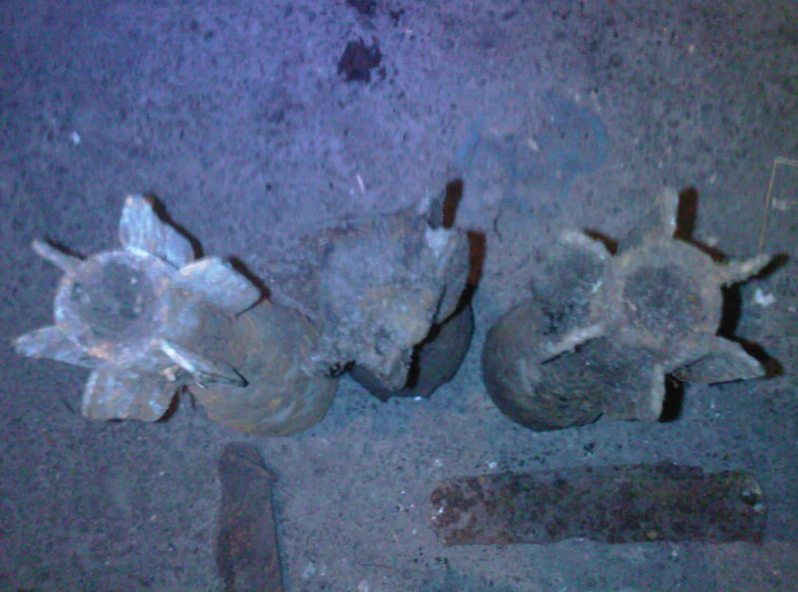

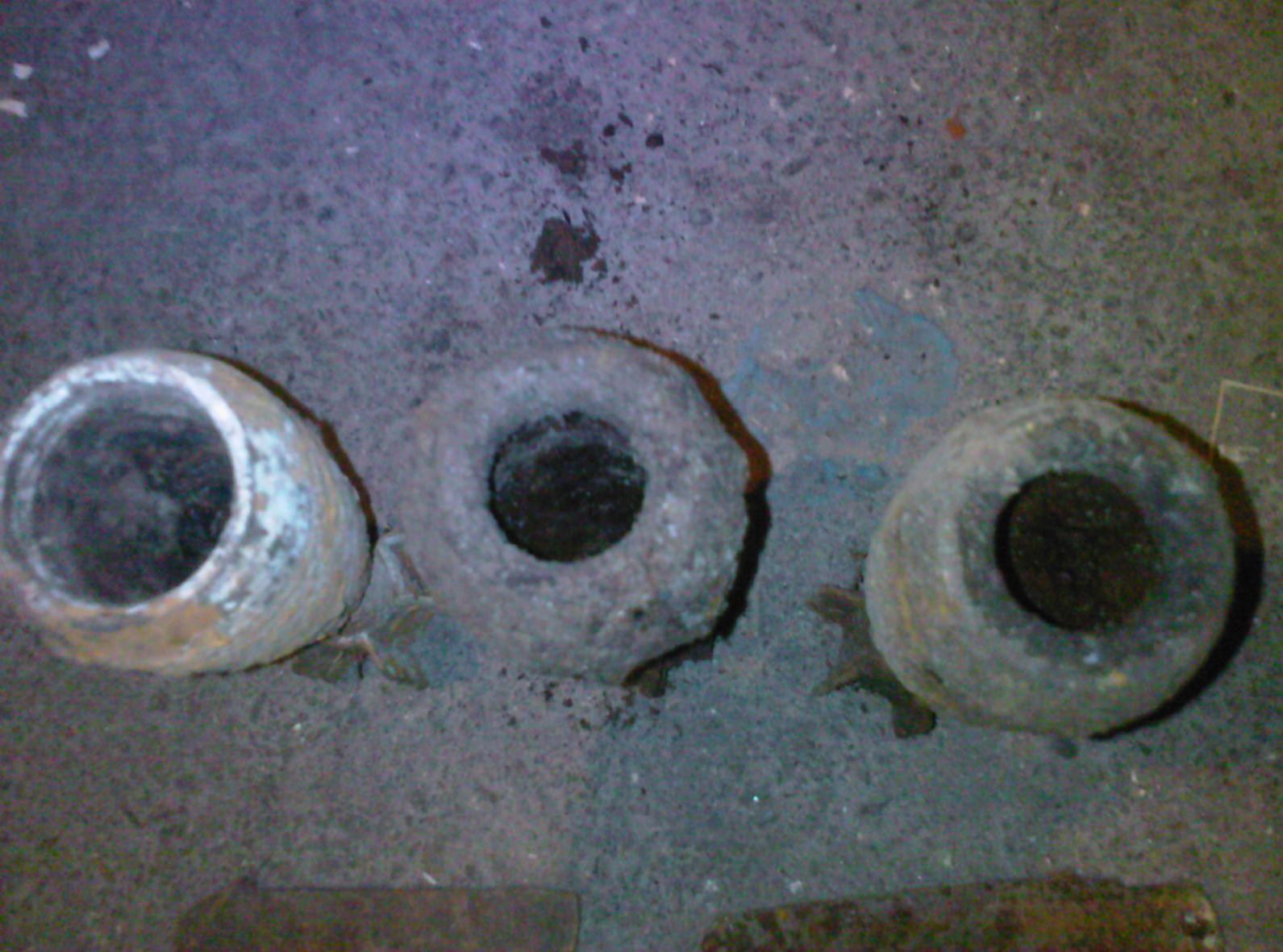

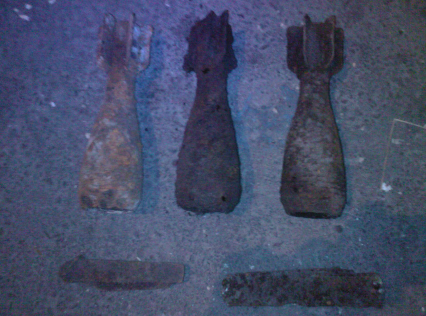

    так між іншим в окопі за декілька метрів від гранати знайдені були ще приблизно здесяток таких от мінометок, всі пусті, навіщо таке було робити??
  22. doccc
    doccc Oberstleutnant
    3.044
    Галичина
    мож саперний дезактив,а може місцеві тол виплавили на рибалку))
  23. sava1988
    sava1988 Stabsfeldwebel
    68
    124
    1.538
    скоріш за все перший варіант, бо з другим туго, водоймищ поблизу немає.

    В рдултах (как и в других боеприпасах, снаряжённых тринитрофенолом) заряд ВВ изолировался от соприкосновения с корпусом гранаты. Изначально внутр. поверхность корпуса покрывали лаком, позже стали применять футлярный метод снаряжения - разрывной заряд пикриновой к-ты помещался в неметалический футляр и хранился отдельно от корпуса. Снаряжение производилось незадолго до применения.
    Если сохран корпуса отрицает возможность взаимодействий пикрина с железом корпуса ( а именно пикраты железа, свинца и серебра имеют наибольшую чувствительность), то большой опасности эта граната не представляет. Ибо тринитрофенол лишь не на много чувствительнее тротила к удару. Тот самый Тэн, многократно чувствительнее пикриновой к-ты, ибо он детонируют при падении груза весом 2кг с высоты 17 см, в то время как пикрин - с высоты 80 см.
