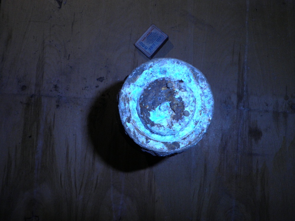

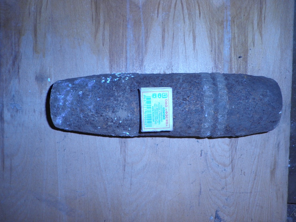

    Подскажите с чего? взрывак вроде алюминий.с ув.

    Спасибо камрад.я тож сначала подумал что 76-потом замерял над верхним пояском штангелем,а оно 85мми. да и зениток там не стояло -на немецких позициях найдена-перелет.и тяжолая гдето под 10 кг.с ув

    85-мм - значит 85-мм. Тогда получается, что это 85-мм зенитная граната с остатками ВЗРЫВАТЕЛЯ Т-5, общей массой 9,2 кг и начинкой в виде ВВ массой 600 гр (исходим из того что маркировка свидетельствующая об ИНЕРТНОСТИ находки не наблюдается). Основное предназначение к 85-мм зенитной пушке 52-К обр. 1939 г., но так же мог применяться и к 85-мм пушкам (в т.ч и танковым) Д-5, С-18, С-31, С-53, ЗИС-С-53. Но мне ближе версия - зенитка (учитывая взрыватель Т-5).
