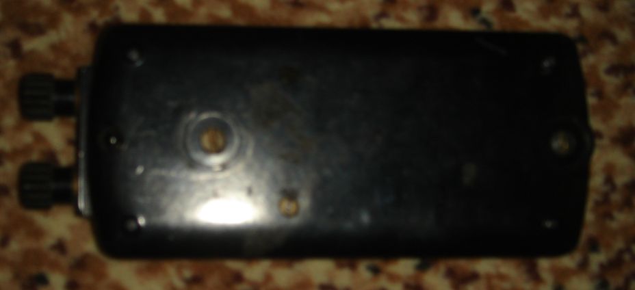

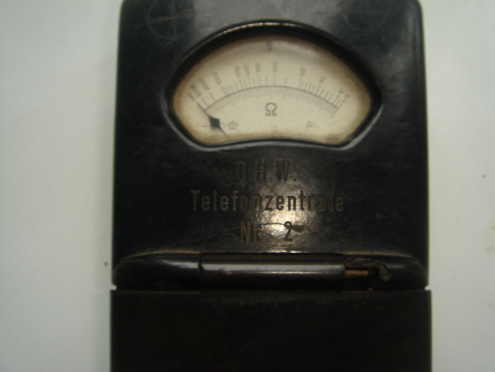

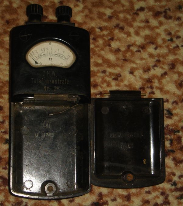

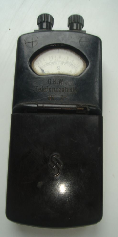

    Всем добрый день!
    Прошу подсказать функциональное назначение данного прибора телефониста .
    Насколько я понимаю, - это тестер качества телефонной связи, вольтметр или
    что-то в этом роде?
    Формат прибора - карманный, материал корпуса - бакелит, состояние предполагаю рабочее.
    П.С. Относится ли девайс к периоду войны, также было бы интересно узнать.
    Благодарю за ответы.

    омметр(возможно мегаомметр...шкалу не прочитать)-измеритель сопротивления проще говоря..по времени не скажу

    омметр, не мега.

    Да что Вы говорите, прям 70-е г.г.? А ничего что это НЕМЕЦКАЯ фирма "Сименс и Гальске"(фирма прекратила существование в 1966г.), омметр 30-50г.г., аналог нашего малого омметра М-57. Может применяться как связистами так и саперами(для проверки целостности электровоспламенителя(платиново-ирридиевый мостик накаливания) в ЭДП, ЭДП-р, для проверки линии на обрывы(целостнось или повреждения линии электровзрывной сети), целостности изоляции саперного провода) в комплекте №77, или дома по хозяйству.
