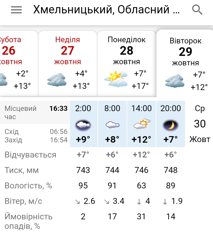

  14. Ph@ntom
    Ph@ntom Hauptmann
    2.467
    Має сенс провітрювати, коли на вулиці вологість низька.
    Я мав досвід порівняння вологості повітря на вулиці у Запорізький області до та після підриву Каховської ГЕС, та Хмельниччині.
    Так от, незважаючи на постійне провітрювання у Запорізький, вологість у будинку була неприйнятно висока. Ніяким провітрюванням вона глобально не зменшувалась (за часів існування Каховського водосховища).
    Я б порадив зменшити кількість квітів у будинку та придбати осушувач компресорного типу.
    У Хмельницький області я навіть дивитись не буду у сторону провітрювання. Там нема чого провітрювати.
    Вологість вище за 80%.
