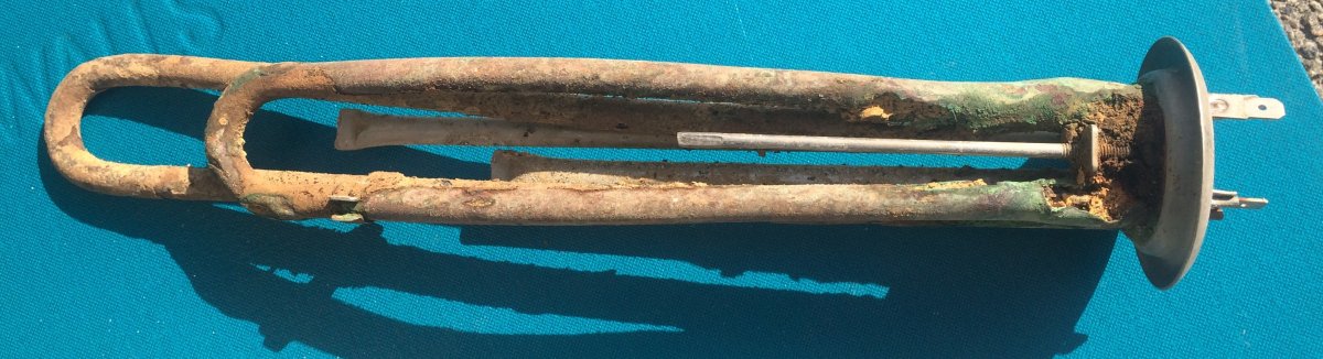

    Как вариант:10 литровый на кухню и 80 литровый в ванную комнату.
    Когда-то взял "Термекс" с баком из нержавейки... в этом году поменял в большом бойлере ТЭН и магниевый анод, т.к. старый "сдох" окончательно (если обслуживать регулярно, то менять нужно будет только анод).
