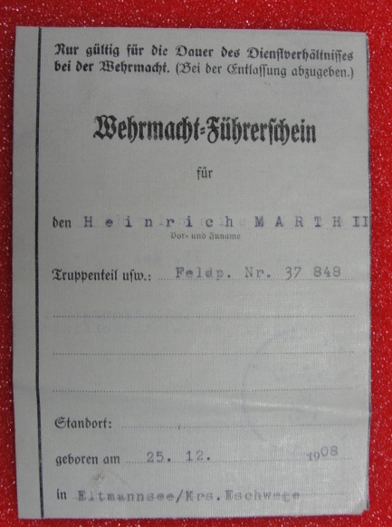

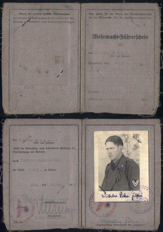

    Никто не подскажет, почему на водительских правах практически всегда в графе Truppenteil пишут Feldpost №........ ?
    тока на одних из 7-ми стоит запасная часть

    Могу предположить, что это связано с режимом секретности...
    Такая же не совсем понятная картина и с наградными - ставились любые штампы от ротных (с указанием полной аббревиатуры подразделения) до почтовых (FPN) и нейтральных дивизионных (к примеру просто Лейбштандарт)....
    В данном случае скорее всего заполнение графы обусловлено разными "циркулярами" в зависимости от определенного временного периода...
    Сначала штамповали к примеру обычные подразделения. потом подняли режим секретности и стали шлепать FPN.

    А я открыл первых 20 групп со своей базы, 4 из них были с правами и все 4 с частями, а не с FPN.
    Так что у меня пока статистика пока 4:4 в обратную сторону.
    Если серьёзно писали везде по разному, где-то частей, где-то номера полевой почты.

    Восновном это из-за Секретности (на практике толку было мало да и это водило в путаницу).
    Притом при выдачи новых прав непосредственно в боевых частях рекоминдовалось именно печать или указания № фельдпоста.
    Многие к примеру переброшанные из Европы в пополнение шофера носили своии права с названиями (сокр.) подраздилений... их неменали на новые с FPN...
    К примеру в правах CC - фотография была обезательна но её тоже иногда не вклеивали и всё потому что права были действительны только при наличии (вместе) с зольдбухом...
    Также штампы могли быть разноцветными...;)

    Номер полевой почты в водительском удостоверении ставился в части,где его выдавали или там куда водитель направлялся на службу?Дело в том,что номер полевой почты наносился на номерной знак автомобиля.Может между этим есть какая-нибудь взаимосвязь?

    Скорее всего там где водитель сдавал на права...
    На машину его могли поставить на любую...

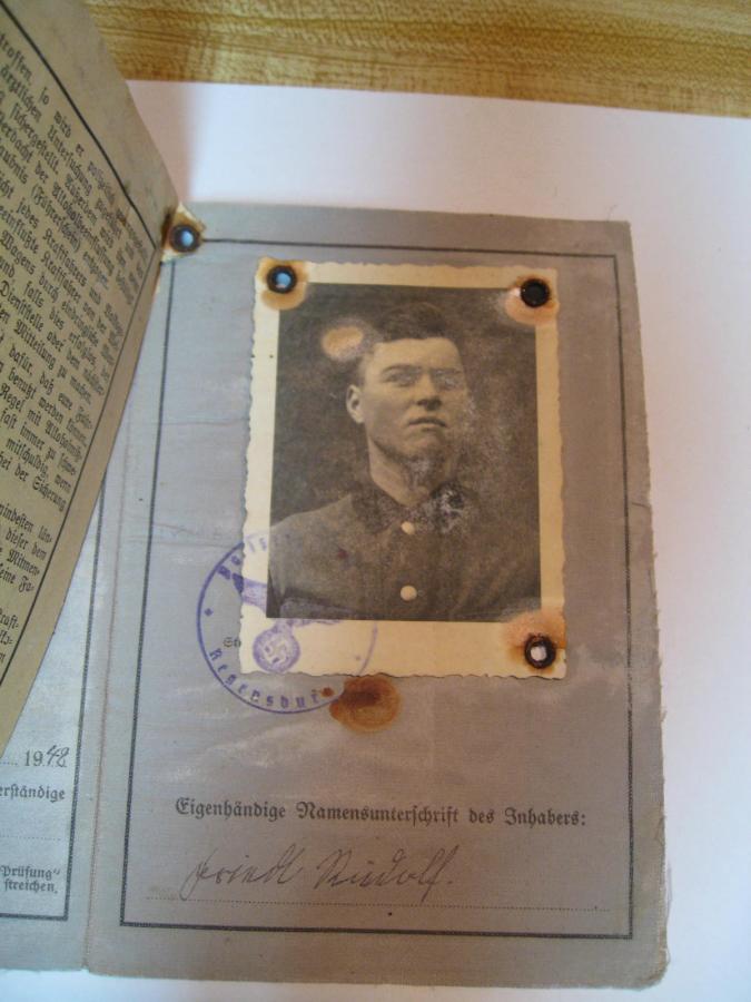

    смею возразить. в правах СС именно фотография вклеивалась по усмотрению вышестоящих начальников и была поэтому не обязательна. для этого в поле для фото вверху было уже зараннее в типографии отпечатано, что фото не вклеено согласно такому-то параграфу. и тогда уже действовала внизу стоящяя приписка, что эти права действительны только при предъявлении с солдатской книжкой. печать ставилась на угол пустого поля. вот, что там было написано:
    "Brustbild enfällt gemäß § 70 Abf. 2 StVZO.
    Nur gültig in Verbindung mit dem Soldbuch."

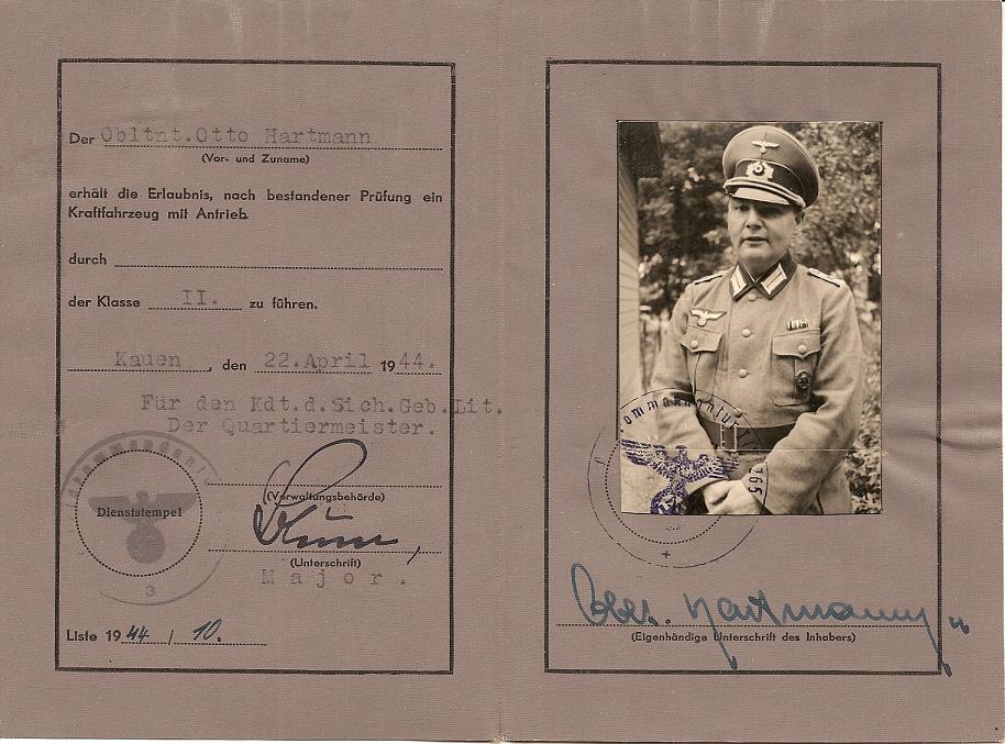

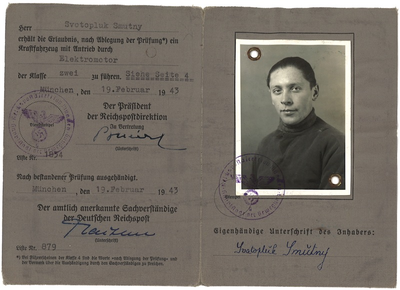

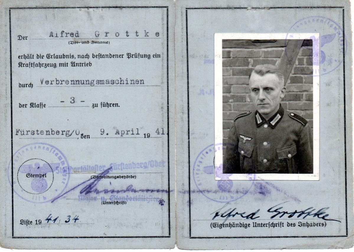

    (с) Wehrmacht awards....

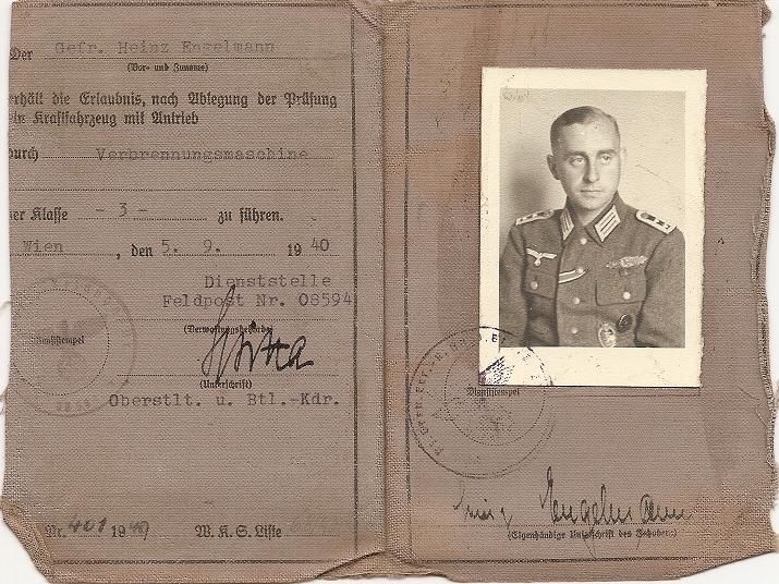

    1. Feldpostnummer 24703
    (Mobilmachung-1.1.1940) Stab Feldgendarmerie-Abteilung 541.
    2. Feldpostnummer 08594
    (Mobilmachung-1.1.1940) Stab I Infanterie-Regiment 33,
    (2.1.1940-27.4.1940) Stab I Schützen-Regiment 33,
    (28.4.1940-14.9.1940) Stab III Schützen-Regiment 2,
    (15.9.1940-31.1.1941) Stab I Schützen-Regiment 7,
    (15.7.1942-24.1.1943) Stab I Panzergrenadier-Regiment 2,
    (7.11.1944-Kriegsende) 14.11.1944 gestrichen.
    Helmut Raiser подобається це.

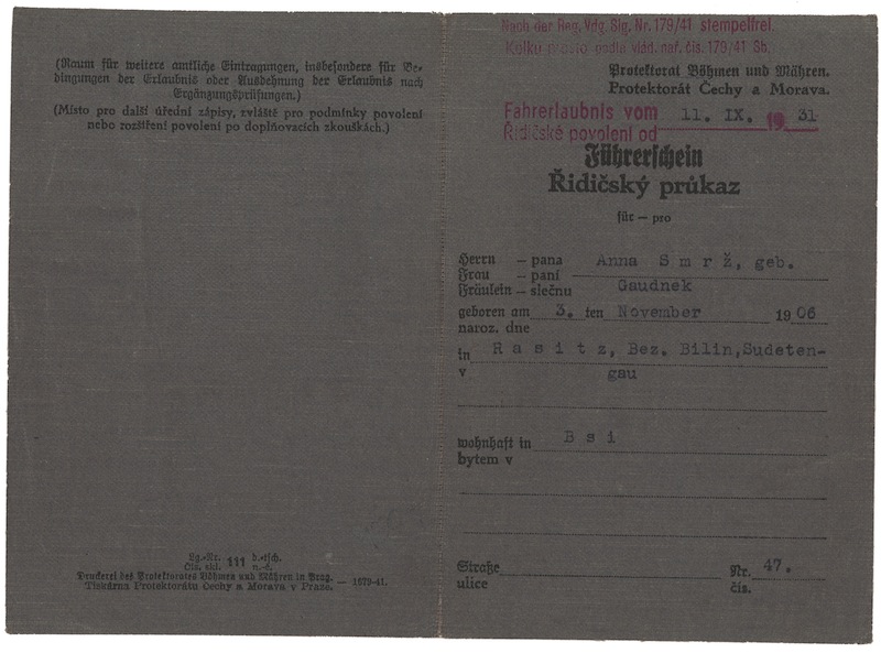

    1. Протекториат Богемия и Моравия...
    2. Рейхспост...

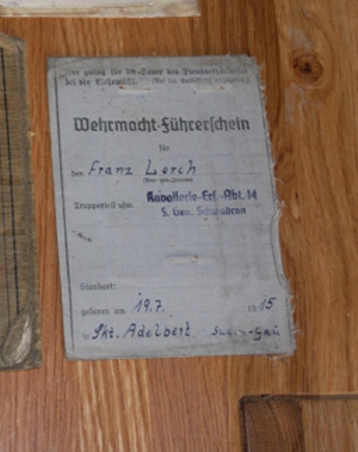

    Вермахт....

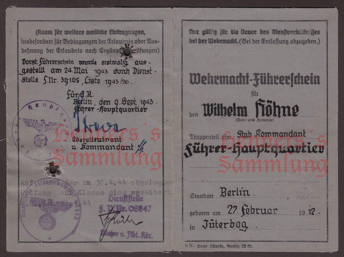

    Права с подписью Густава Штреве (Der Kommandant Führerhauptquartier)...

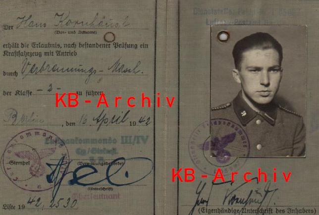

    Transport Speer Führerschein
    Hans Kornhäusl (Kraftfahr-Lehr-Abteilung Transport-Brigade Speer der Luftwaffe)
    (с) Wehrmacht awards​

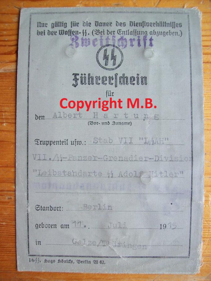

    Albert Hartung (LAH)

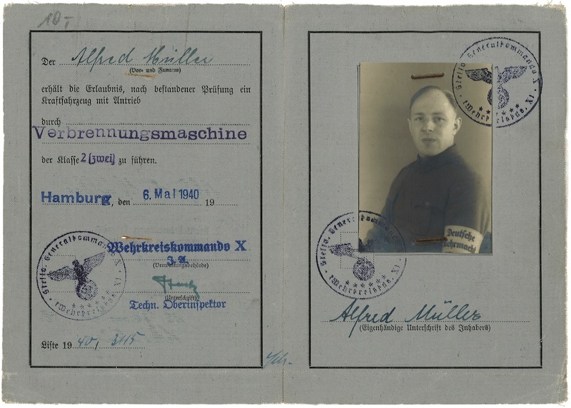

    Подниму старую тему. В графе der klasse zu füren проставляются классы автомобилей 1-4, какие машины к каким классам относятся?
