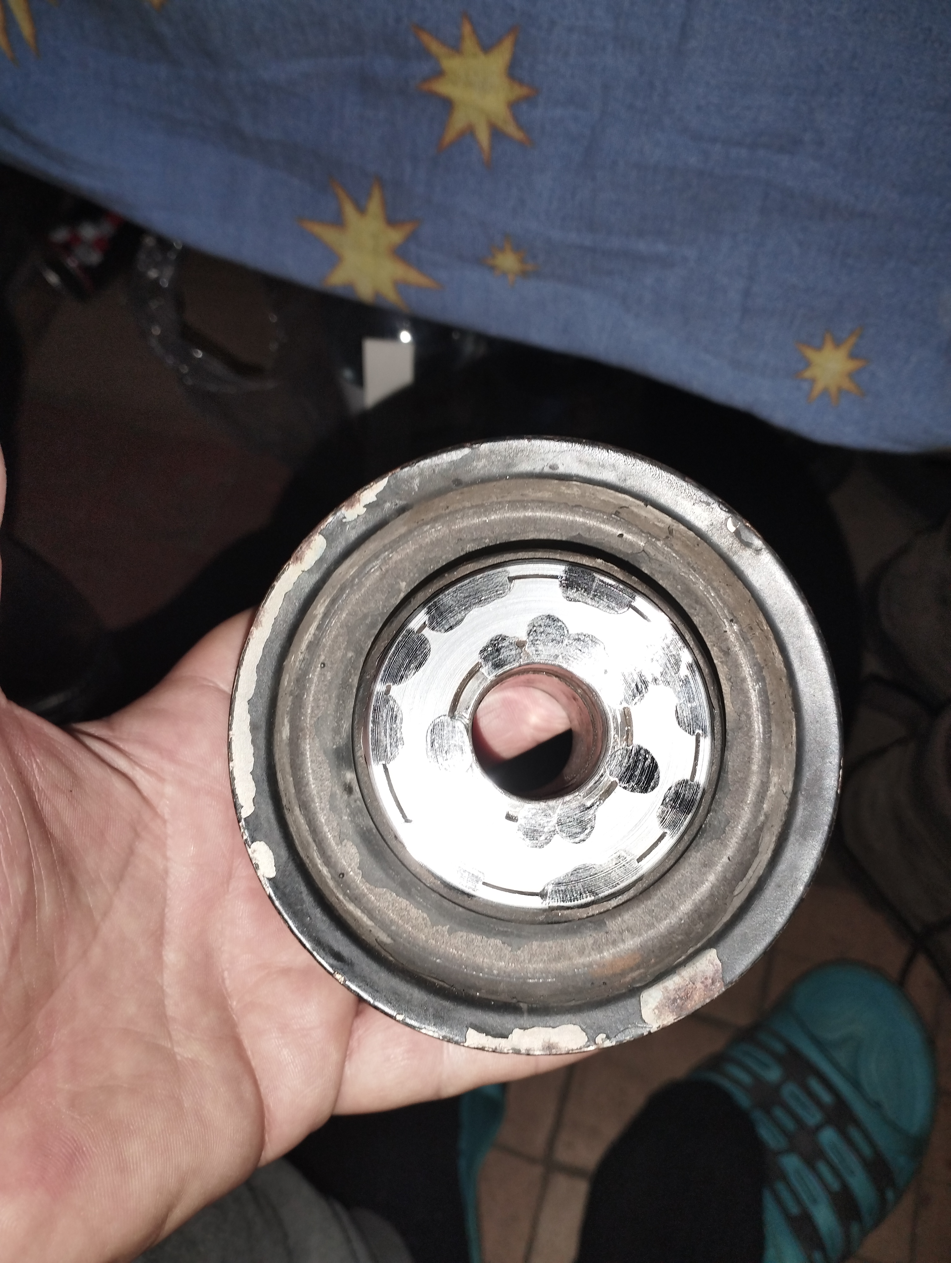

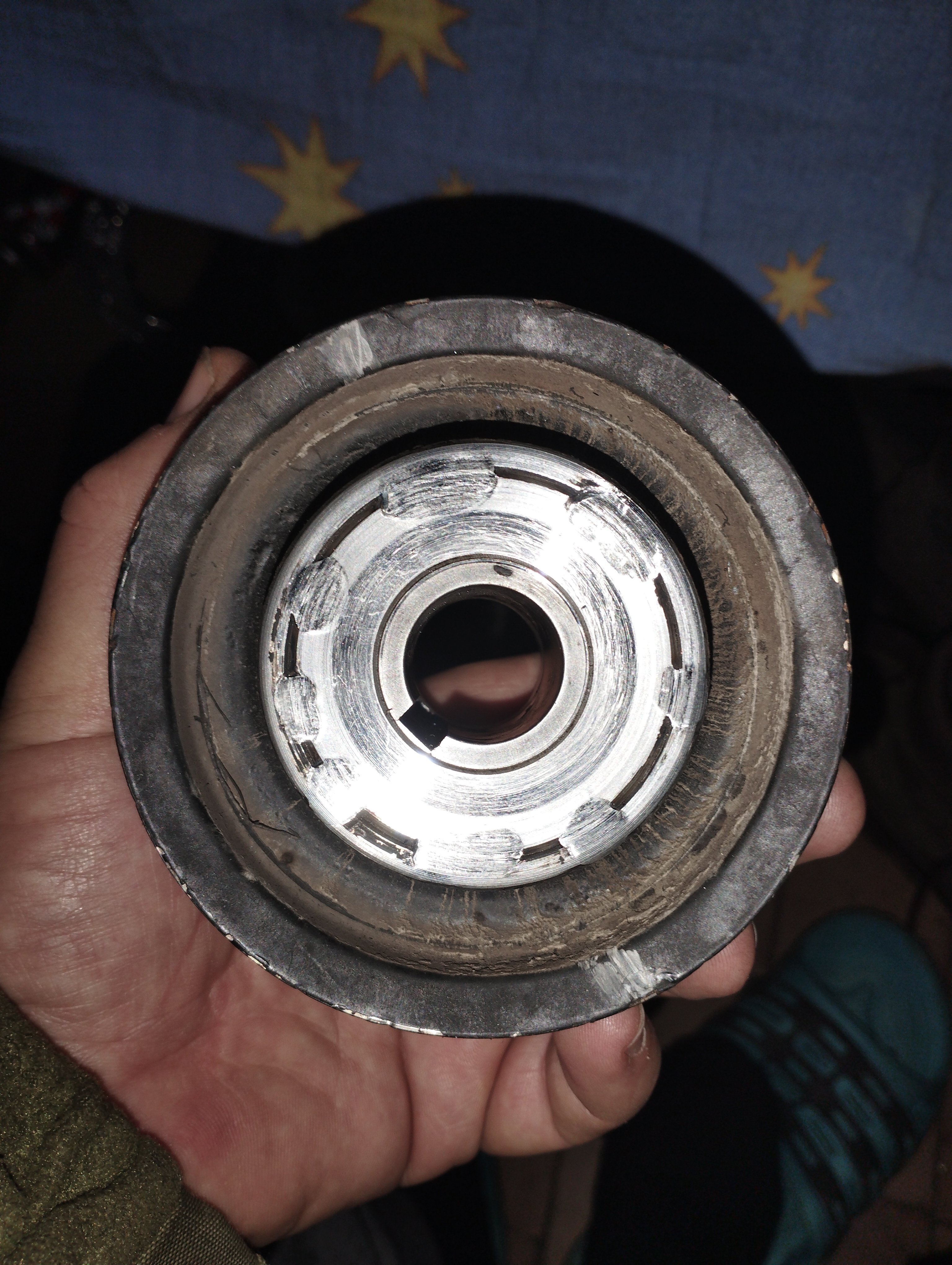

    для будь яких. Генератори зробили дуже потужними, від того важкий якір і при зміні обертів шків буксує по ремню, протираючи йому лунку, от щоб цьому запобігти.

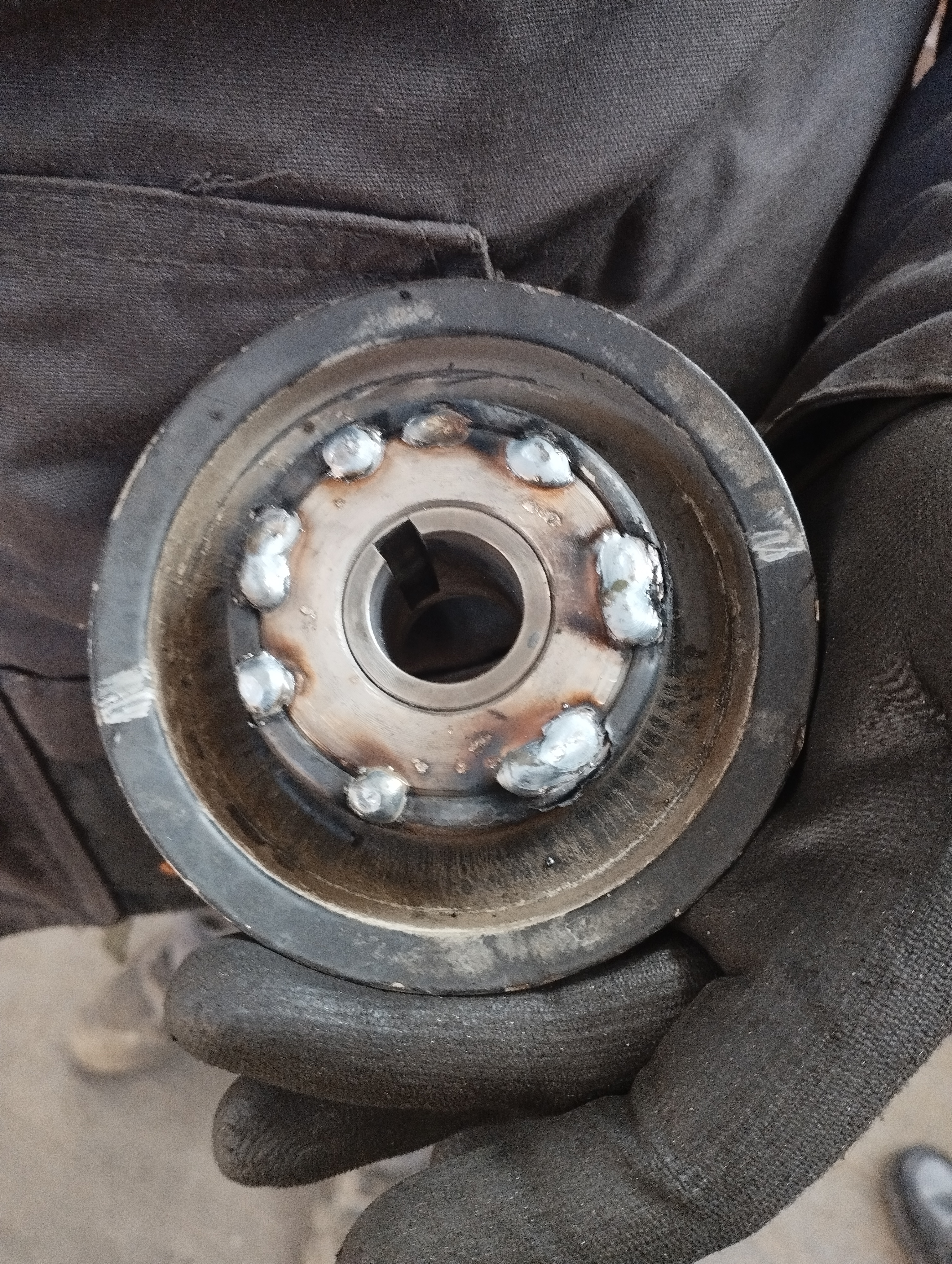

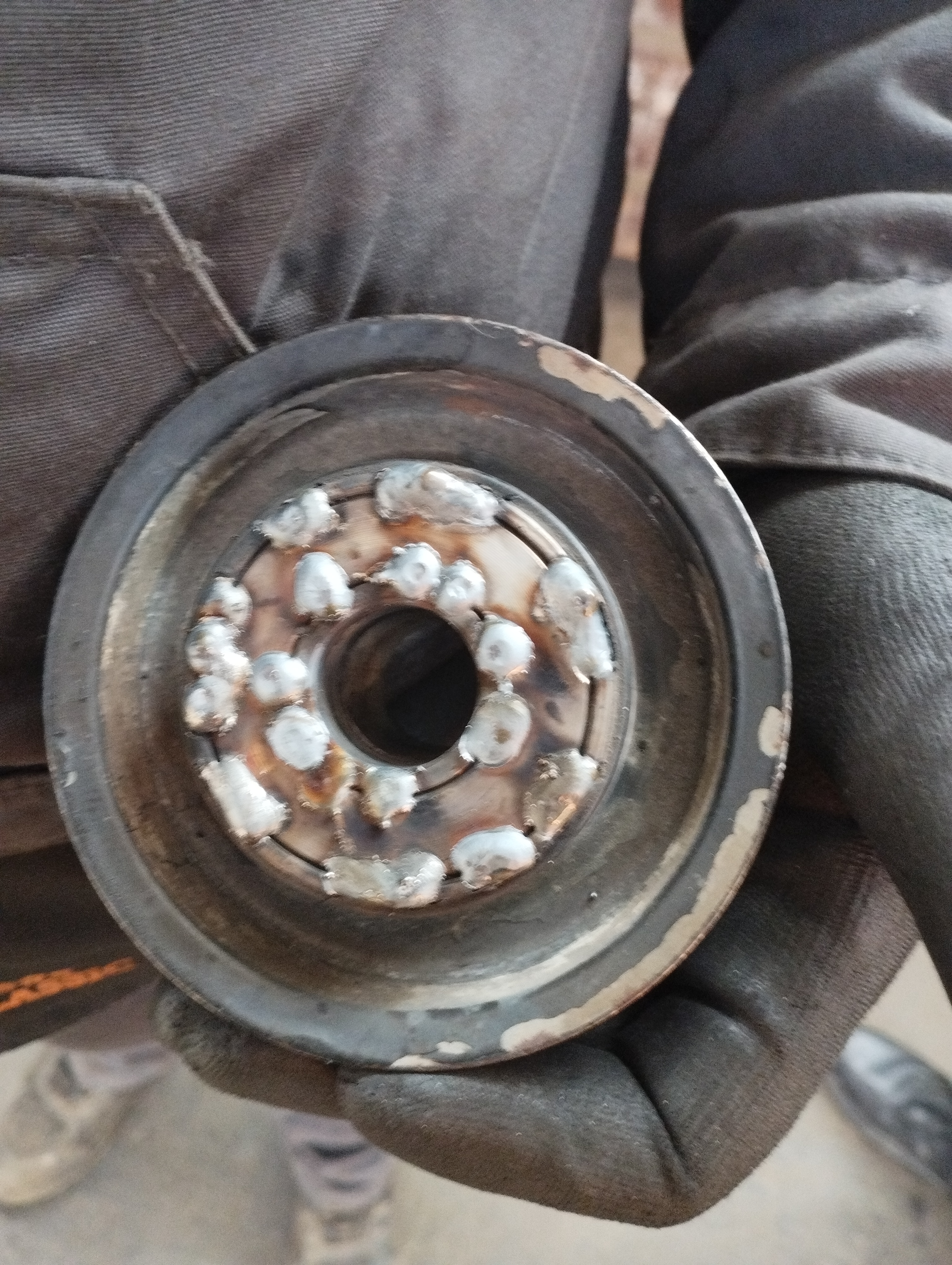

    Спочатку ми парились,шукали нові на заміну,потім просто сваркою клинили муфту,працює як звичайний шків.

    Шків легко перевірити знявши ремінь і різко прокручуючи рукою з гальмуванням, крутим по ходу не відпускаючи і зупиняєм, коли все працює, ротор прокрутиться з зупиненим шківом.
    Найчастіша несправність клин, тобто працює як жорсткий, тоді ременем трясе на холостих, може сильно вібрувати натяжний механізм.

    Ось вам муфта після лікування,підварили,оточили і в роботу.
