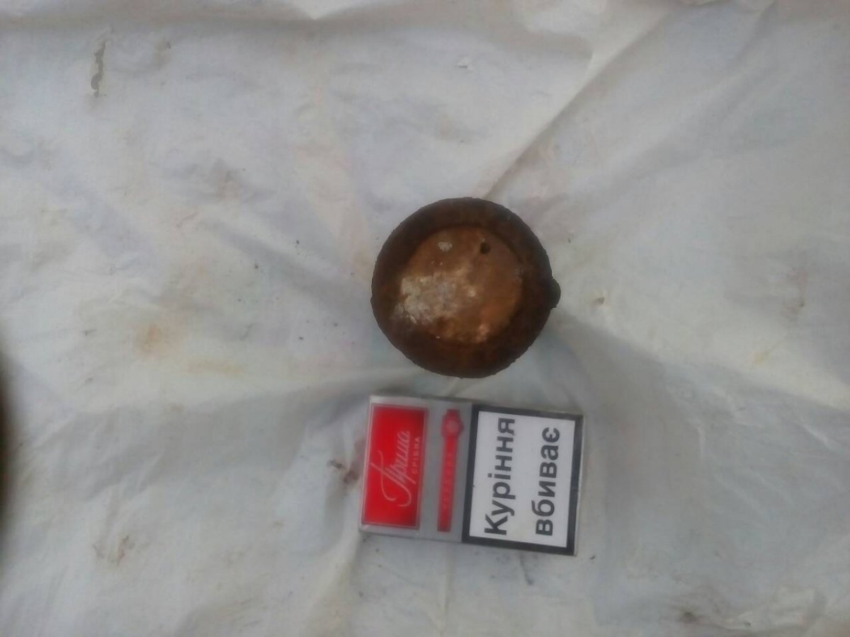

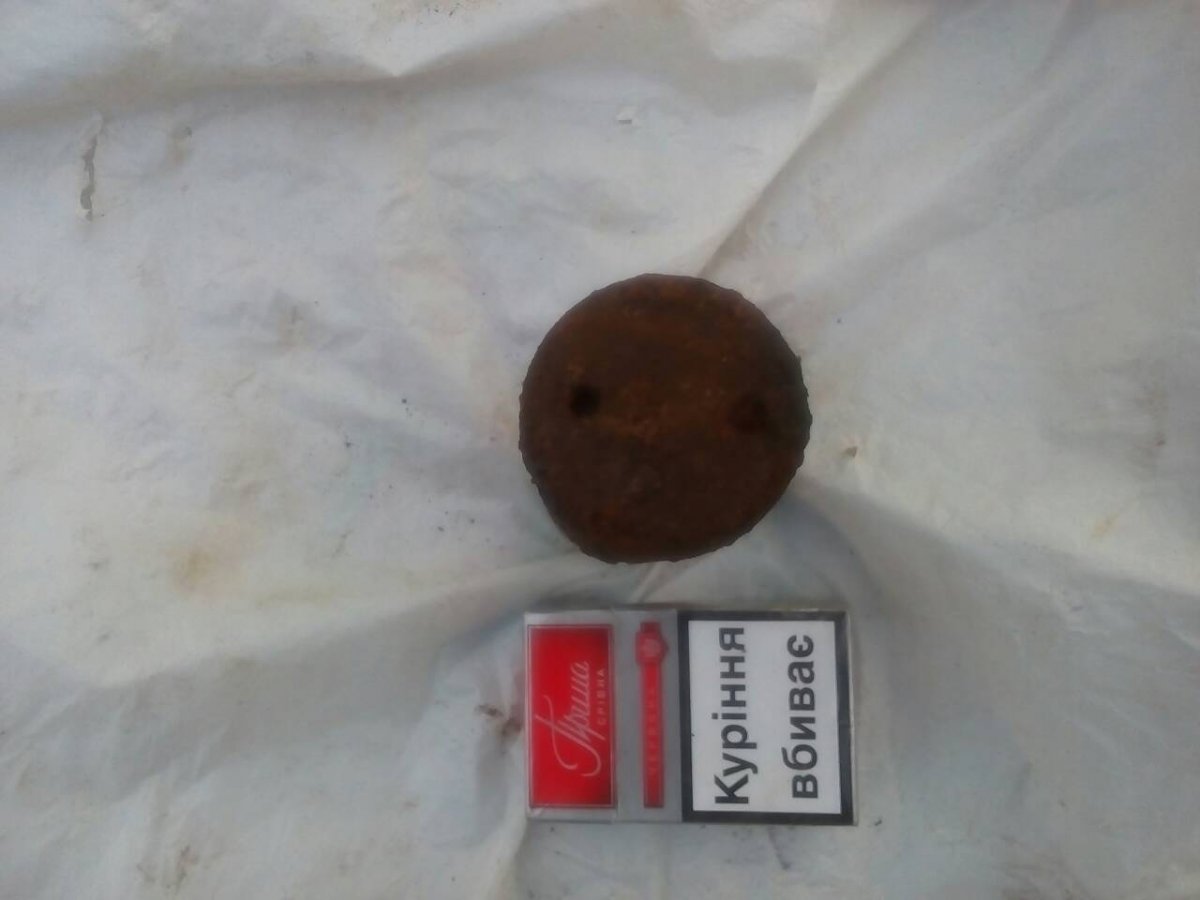

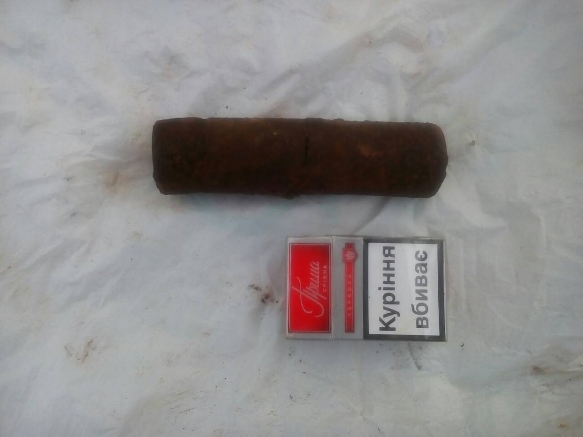

    Вітаю! Прошу допомогти з визначенням залишків предмета но око 37мм знайдений по мадярам. Дякую!

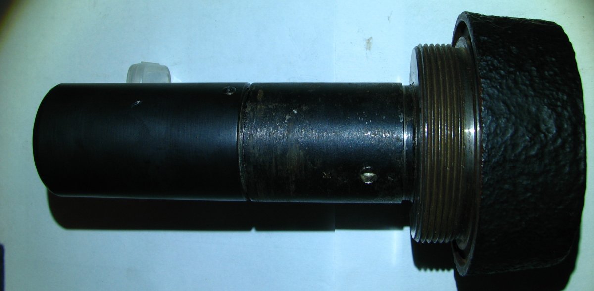

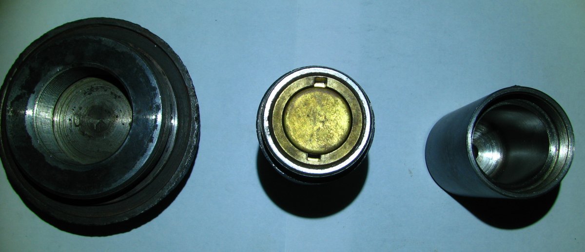

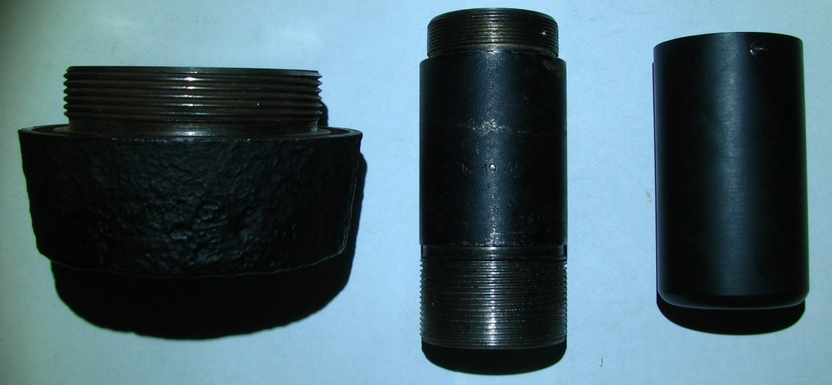

    Приветствую всех.
    Это донный взрыватель от 105 мм венгерского фугасного снаряда.
    ОПАСЕН!!!
    Начинка (тетриловый промежуточный заряд в стакане) и КД присутствуют.

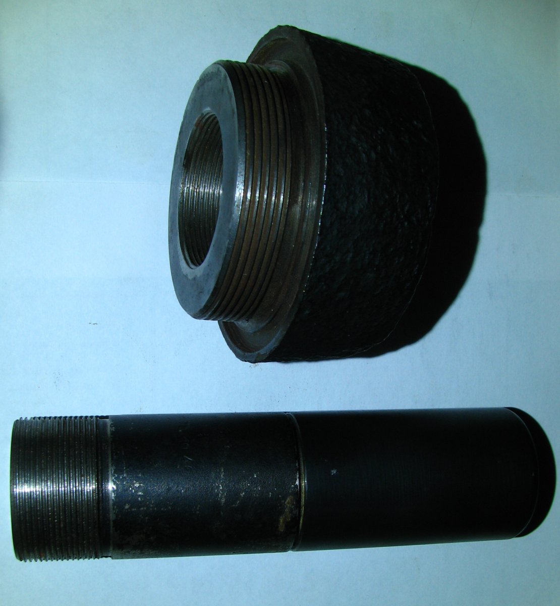

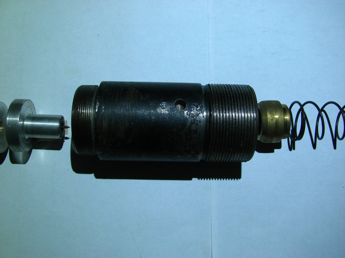

    Вот изделие детально и куда вкручивалось:

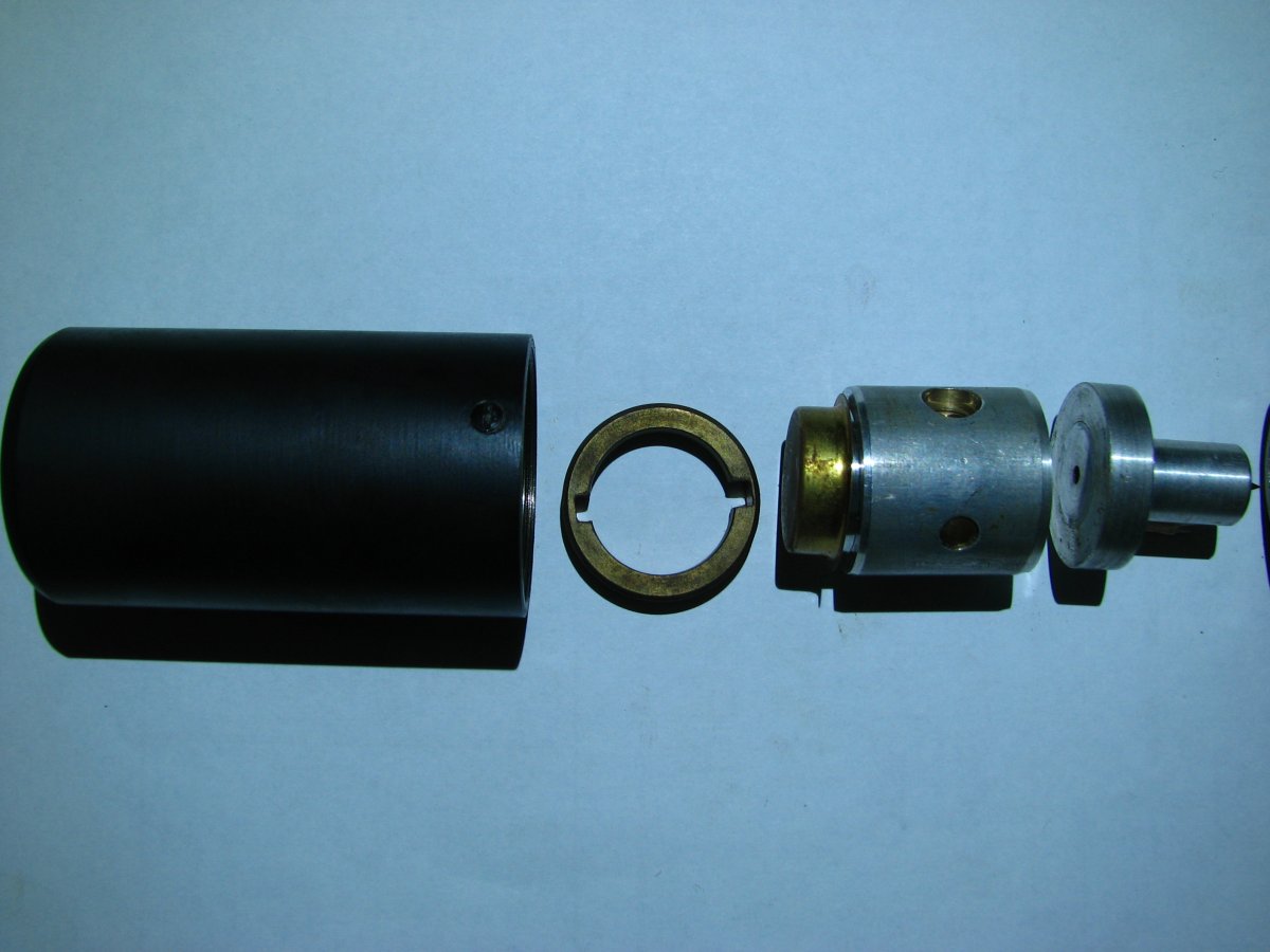

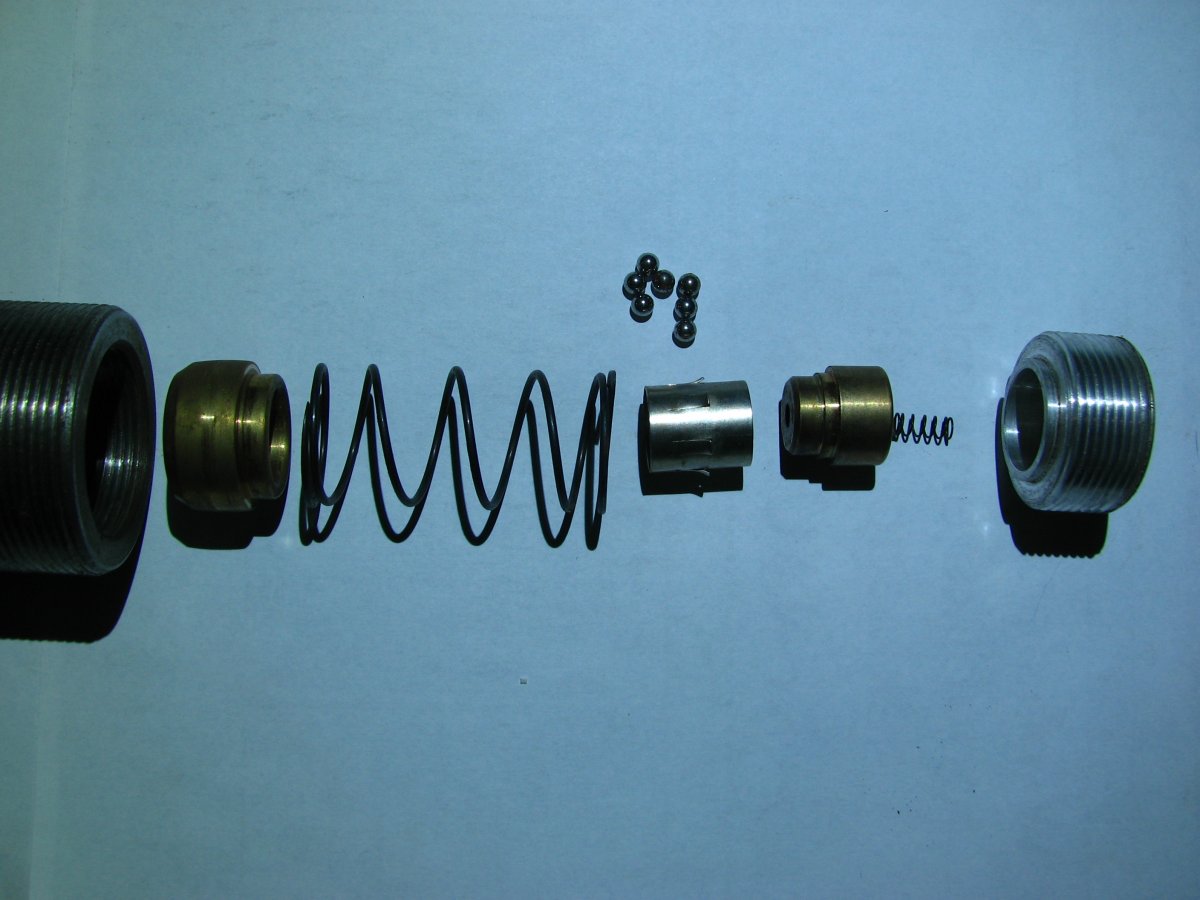

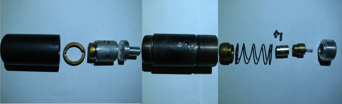

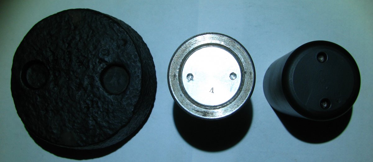

    Склеил как мог, вот отдельно части (малую пружину случайно не с той стороны положил :()

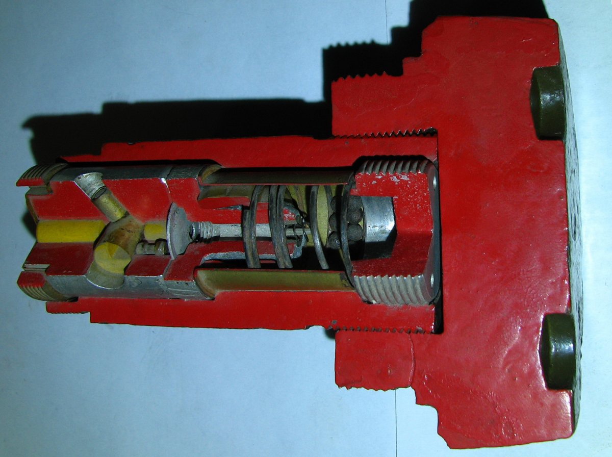

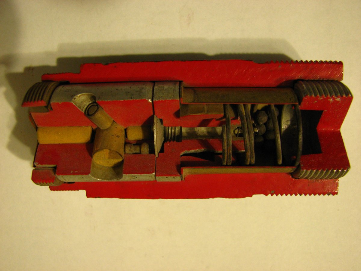

    Механизм в разрезе (отсутствует несколько деталей):
    Простите за фото, не получилось при дневном свете сделать.
    Кому надо, и так поймёт что и к чему.

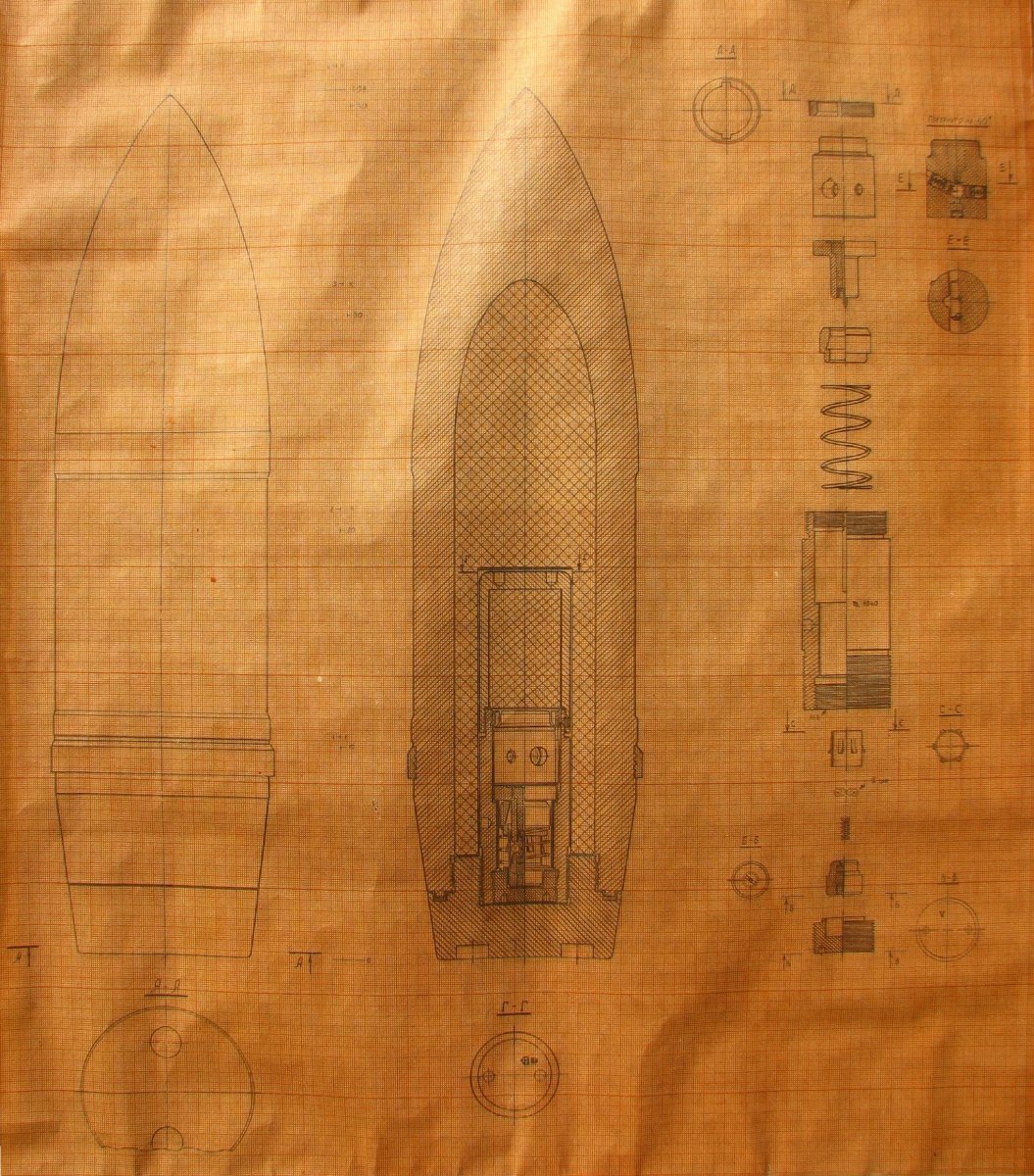

    И для лучшего понимания - схема.
    Какая есть, дела давно минувших лет :)
    По вашим фото видно, что изделие имеет деформации, видимо с сапёрного подрыва, потому резьбы скорее всего заклинены.
