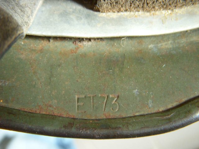

    Еще на внутренней стороне "юбки" могут стоять буквенно-цифровые клейма, 2-3 буквы обозначающие код производителя и 2 цифры размера.
    (на фото: ЕТ64, производитель Eisenhuttenwerk AG, Thale Harz, размер 64й)

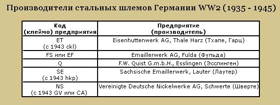

    КЛЕЙМА:
    ПРОИЗВОДИТЕЛИ:

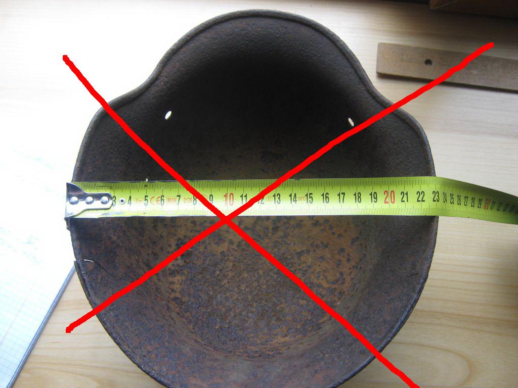

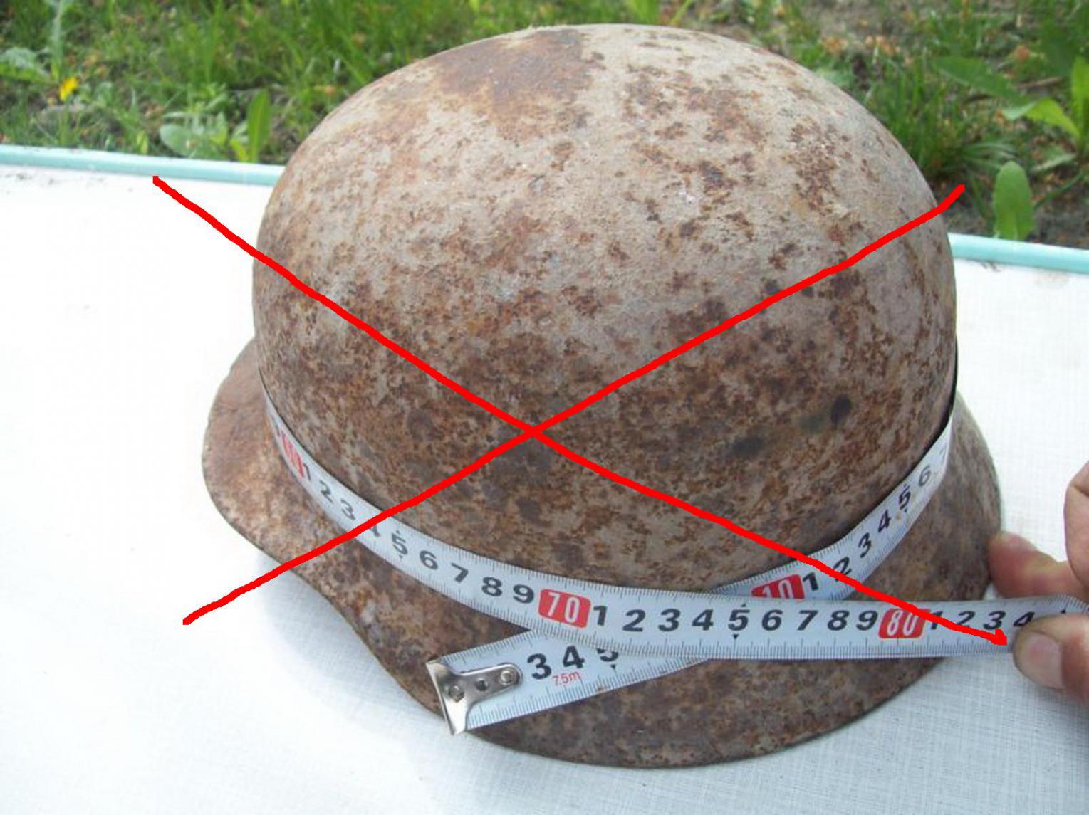

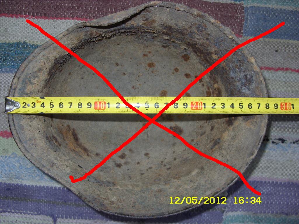

    Как не следует замерять!
