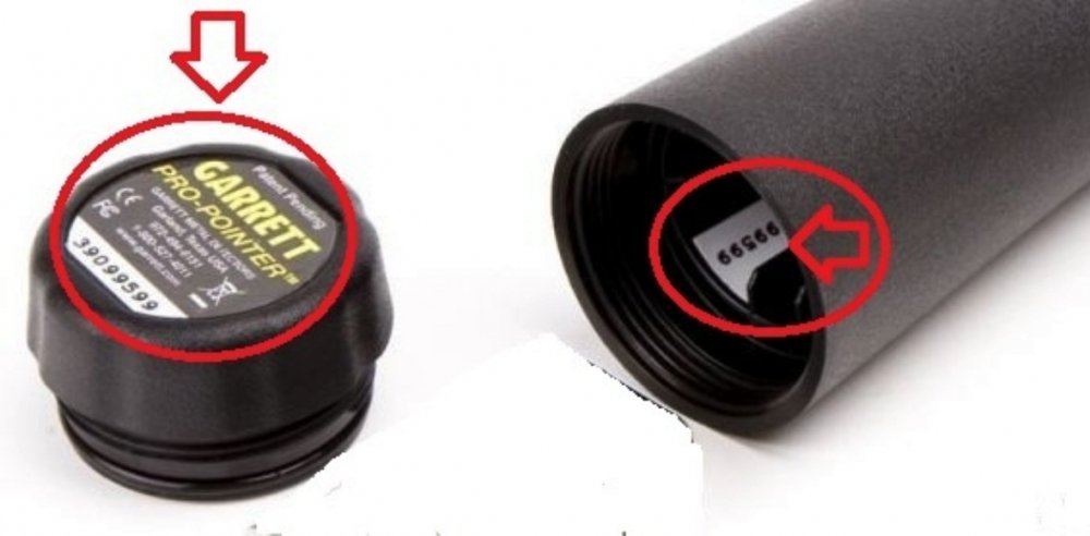

    Обратите внимание на те признаки ( подделки ), что даны в начале темы ( торцевая наклейка) Оригинал/Китаец
    а теперь проследуем на сайт Гарретт
    http://www.garrett.com/hobbysite/hbby_pro-pointer_main.aspx
    официальный сайт, через который можно найти его оф. дилеров
    и, что теперь и там китайцы? Какие признаки оригинальности остаются, только батарейка( сделано в США)?
    Кроме батарейки, ещё одной отличительной особенностью оригинала считаю. двойной сигнал включения, как на этом видео
    Ещё конечно, стоит поучиться у этого чела, аккуратному зарыванию ямок за собой.

    Абсолютно присоединяюсь к заключениям предыдущего товарища, и от себя так-же посоветую даже не думать о покупке этой подделки. Разница между оригиналом и подделкой не то, что ощутима, она просто кардинально противоположна ( небо и земля, что называется ).
    Отличительной ( визуальной ) особенностью при покупке оригинала , считаю - наличие в батареечном отсеке, наклейки дублирующей номер на торце прибора. У подделки этот дублированный номер наклеен на т.н. гарантийном талоне ( вверху ).
    В принципе, оригинал ( ри покупке ) можно проверить и по телефону ( если вы покупаете у интерн. продавца ). Попросите продавца поднести прибор к телефону и при его включении у оригинала будет чёткий двойной сигнал, при выключении одинарный. И соответственно в рабочем сост. прибор будет очень чётко давать понять учащением. как сигнала, так и вибрации ( ели он допустим, лежит на столе ) приближение к нему цели.
    Ещё раз повторю. даже не задумывайтесь о покупке подделки. Вы просто выбросите свои деньги.

    Но на самой батарейке будет написано - Сделано в Китае. Здесь не пугайтесь, это не страшно.
