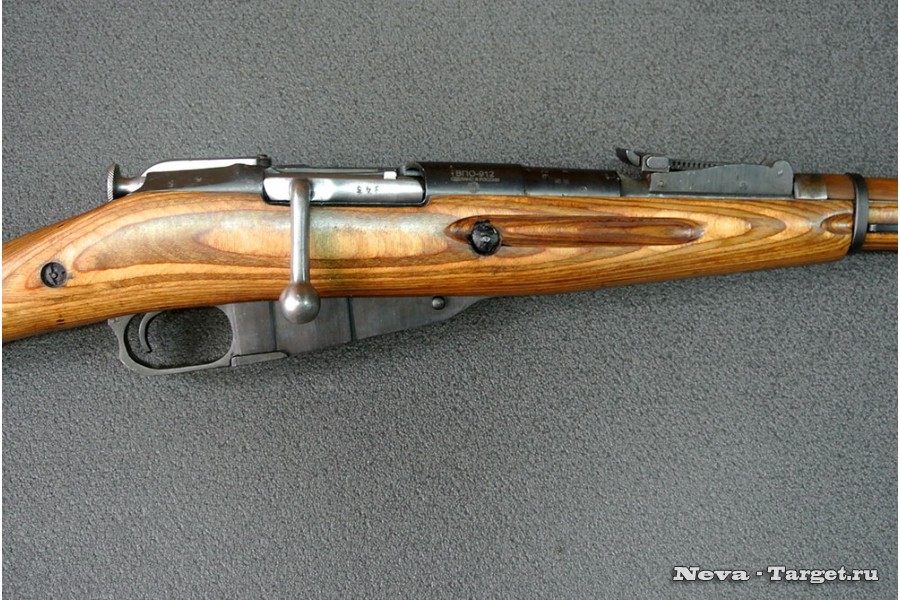

  13. Tartar
    Tartar Leutnant
    1.463
    Добрый день! В далекие конец 60-х был у моего отца охотничьий КМ с снайперским затвором никаких выборок не было (фото из инета)
    СергейМихалыч и Gayman нравится это.
