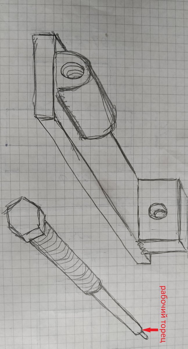

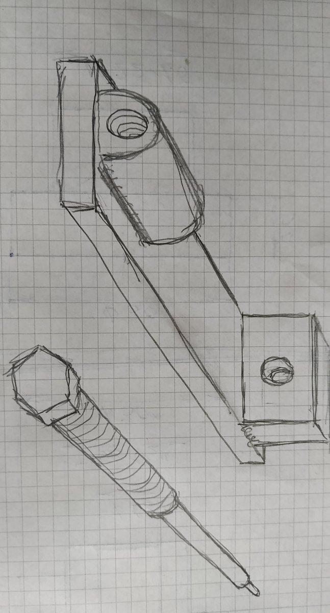

    Безусловно, разобрать можно даже ржавым гвоздём, конечно при такой разборке есть риск расклёпывания разрезного штифта.
    По аналогии с велосипедными цепями (приходилось разбирать и собирать цепи на обочине дорог, с помощью молотка и какойто матери), но после первых работ со съёмником - этот вопрос закрылся раз и на всегда.
    На рисунке, где изображён болт, имеется две проточки:
    первая - большого диаметра - имеет наружный диаметр меньше диаметра штифта на 0,1 мм.
    вторая - меньшего диаметра - имеет наружный диаметр меньше внутреннего штифта на 0,1 мм, и длинной около 4 мм.
    Диаметр резьбы должен быть М 10. Если усилие страгивания штифта будет большим, то можно установить болт с мелкой резьбой, например шаг 1 мм.
    Да несколько ньюансов при работе с разрезными штифтами.
    1. Всегда надо смазывать консистентной смазкой, как рабочий торец штифта, так и само тело штифта, для облегчения дальнейшей работы (съём и установка)
    2. Так как при таком методе, отсутствуют ударные нагрузки, то развальцовка штифта практически невозможна.
    Болт и гайка должны быть класом прочноти не менее 8.8, а лучше 10.9.
    При работе резьба болта и рабочий торец съёмника, также должны быть смазаны.
    Да для изготовления понадобиться кроме материалов, сварочное оборудование, дрель со свёрлами и знакомый токарь. Ну и труд, конечно.
    P.S.
    Жаль нет размеров, а то можно было бы составить рабочие эскизы.

    Можно,наверное,попробовать приспособить такую струбцину,сделав переходник с с невращающимся рабочим торцом. Если он будет вращаться вместе с винтом,он развальцует штифт. И он уже не пройдет в свое отверстие в газблоке. Это только мое предположение, проверить уже не смогу. Я выбил свой штифт и больше его не устанавливаю. Приятно увидеть реальное техническое решение с эскизом в этой теме. С уважением и с Новым годом!

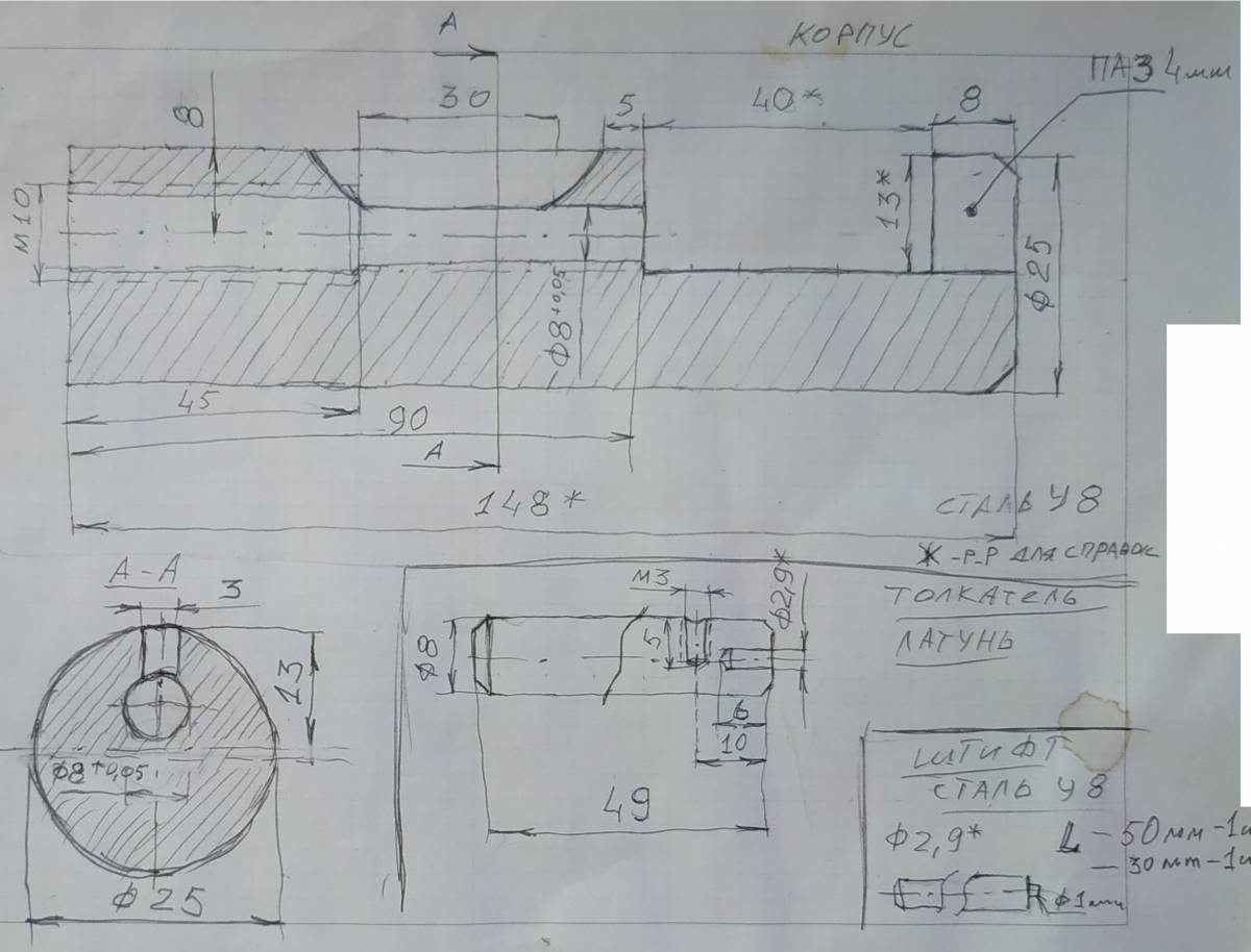

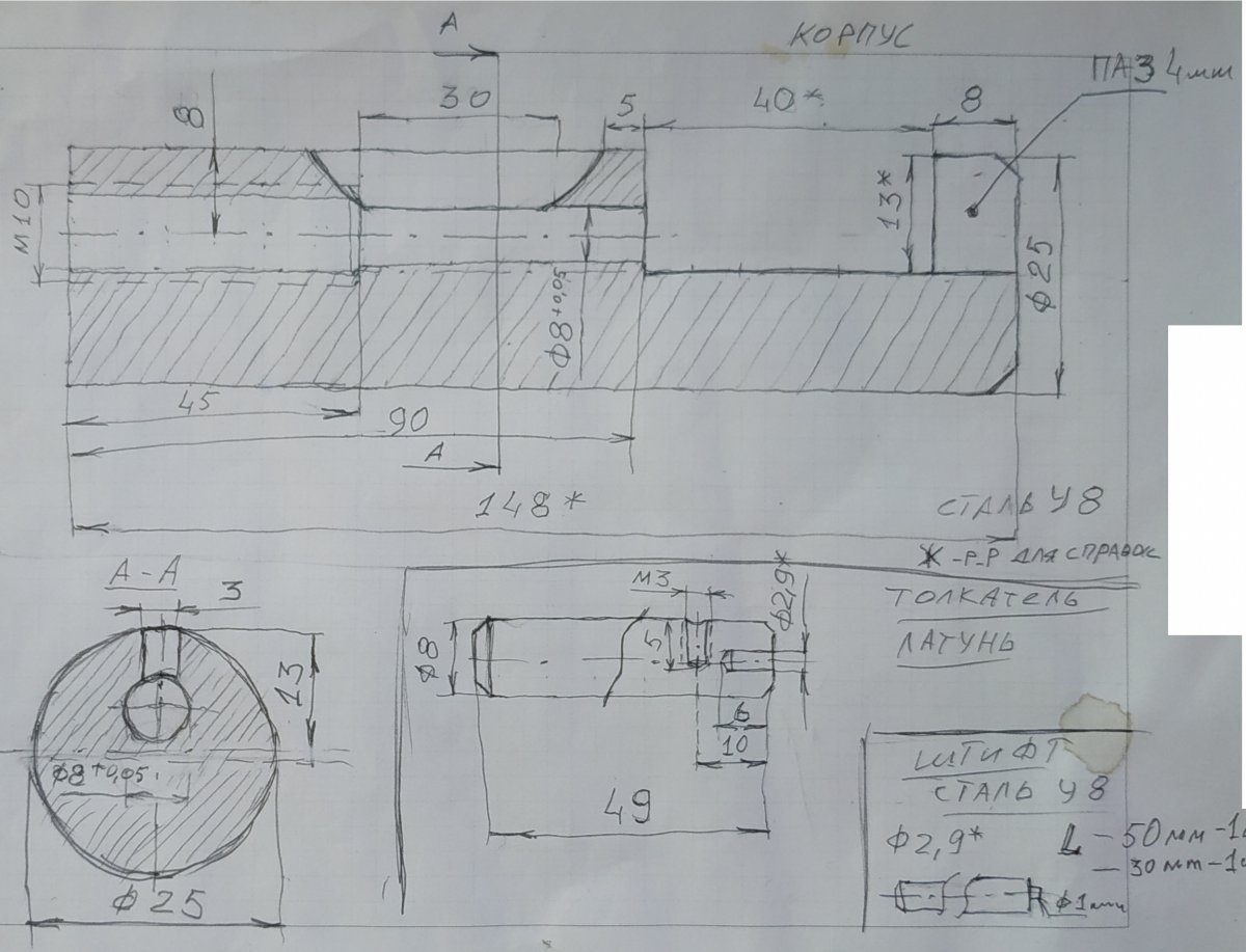

    Хочу напомнить, что в эскизе съёмника, размеры требуют корректировки. Так как ружья пока нет, то прошу помощи в снятии размеров.
    И диаметр штифта в сжатом состоянии (установленном в посадчном месте газоблока).
    Заранее спасибо.
  14. Bezk
    Bezk Gefreiter
    49

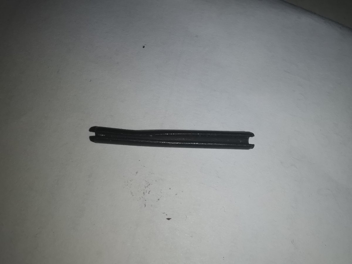

    Обозначеный Вами размер составляет 30мм. Диаметр посадочного отверстия 3,0 мм. Диаметр извлеченного штифта + - 3мм. На фото новый штифт 3×30 который был установлен до половины и извлечен. Усилие по его запрессовке оказалось чрезмерным. Идея стучать молотком по тягам и газблоку не очень хороша. Так что снять штифт это половина проблемы. Его еще надо поставить назад. Возможно,если поджать новый штифт в тисках,он зайдет легче. Но я не пробовал,так как использую другое крепление.

    Разрезной штфт, должен быть закален, иначе при установке или съёме, он незбежно будет деформирован.
    На практике, часто сталкивался с перекалеными штифтами, которые трескались по всей длине.
    Поэтому я думаю, что все проблемы со штифтами связаны с тем, что они не термообработаны и
    естественно, что с ними есть проблеммы.
    Разрезной штифт работает подобно пружине, расклиниваясь в отверстии.
    Вариант с морозилкой сдесь не пройдёт. Минус 15 градусов не сыграет значительной роли в уменьшение диаметра,
    и в увеличении твёрдости штифта. Это будет работать, например в жидком азоте. А проверить отверстие на соответствие штифту, это правильное решение.
    Но это по моему уже черсчур.
    Как вариант, для уменьшения плотности посадки, можно обработать среднюю часть штифта,наждачной шкуркой, зажав штифт в патрон дрели.
    Поэтому моё мнение - это изготовление съёмника, который сделает невозможной ударную нагрузку.
