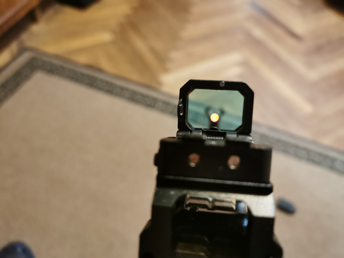

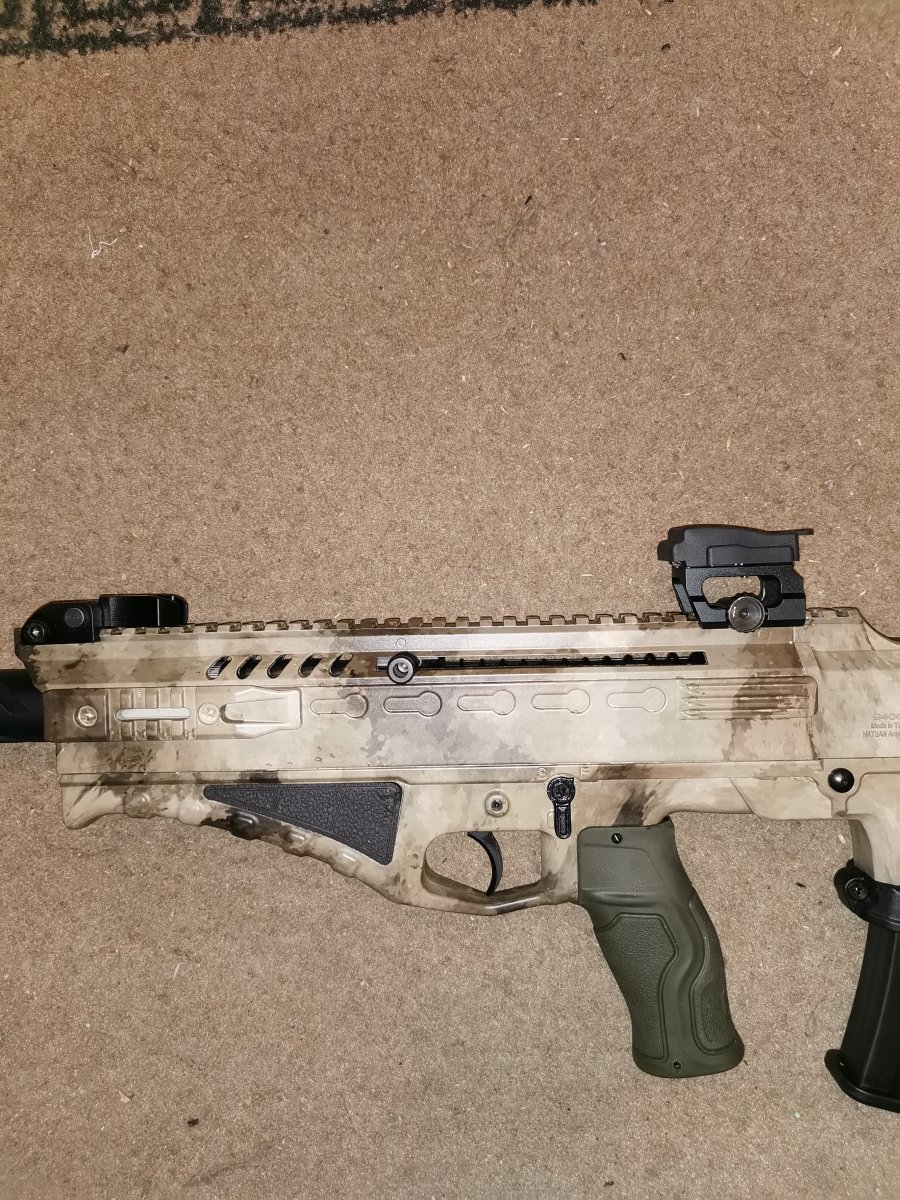

    Отстрелял очередные 50 патронов. На этот раз с пристрелкой на точность. Пуля 33 гр. Контейнер 50 м. Перед стрельбой коллиматор и механические прицельные откорректированы по патрону холодной пристрелки. Результат впечатляет, все пули легли в круг 40см. Снайпингом из 12 калибра не занимаюсь, прицел заточен под стрельбу по дальней быстроисчезающей цели (утка). И тут все отлично, захват цели быстрый, при торопливой стрельбе время потери цели минимально. Если красная точка вдруг погаснет, стрельбу можно продолжать целясь через экран коллиматора и откидную мушку. Механика отработала без вопросов. В целом отличный результат, это именно то ради чего я и покупал этот полуавтомат. Моя турецкая помпа,скоторой охотился ранее уже кажется громоздкой и неудобной. Ручка взвода не вылетала ни разу, но на всякий случай подмотал тефлоновую ленту. Дробью не стрелял, в моем тире дробь запрещена. Однако отчет уважаемого Russ79 о пристрелке дробью вселяет осторожный оптимизм в предстоящем сезоне на утку.

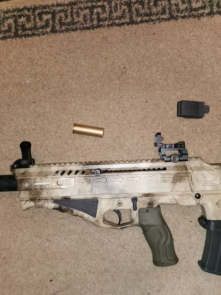

    Настрел +70. Пробовал укороченные ТАХО супер практика 12/67 масса 27.5 гр проблемы с екстракцией и перезарядкой приблизительно каждый четвертый... поле отстрела последнего патрона из магазина не становился на затворную задержку. 12/70 28 гр. (пуля, дробь, картечь) нет никаких проблем.

    крепление для прицела, аксессуары для red dot gz240170
    https://a.aliexpress.com/_9RePCg
    Рефлекторный прицел RMR Flip Up Red Dot
    https://a.aliexpress.com/_AtnFeU
    Коллиматор только вместе с высоким основанием. Хорошо сочетается с откидной мушкой.

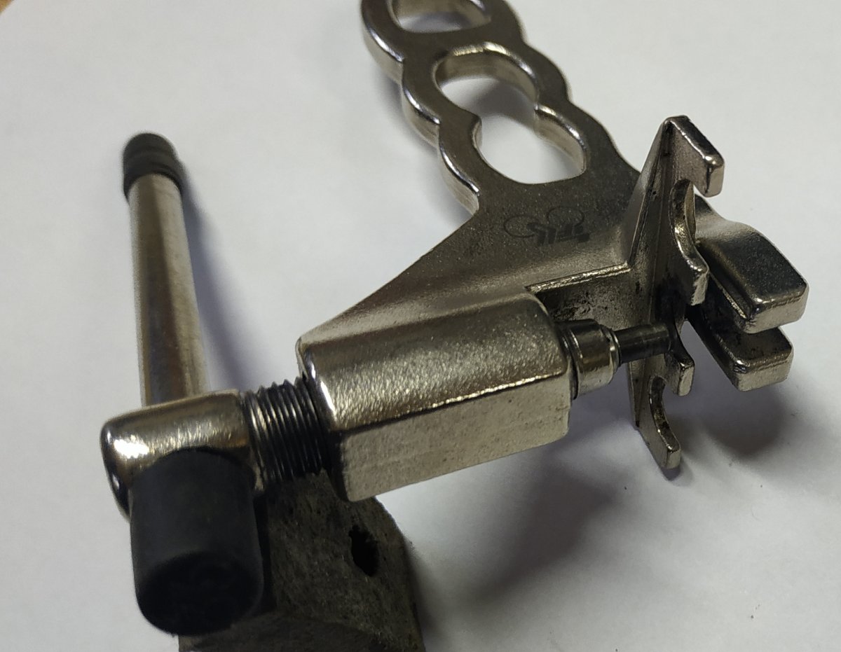

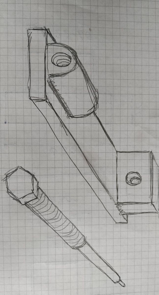

    Мне кажется, что её легко решить с помощью съёмника, который можно изготовить самому.
    Съёмник должен выглядеть на подобие съёмника (выжимки) для велосипедной цепи.
  26. Папа Олег
    Папа Олег Schütze
    Боярка
    Нарисовал рисунок, думаю, что понятно. но так как ружья ещё нет, то размеры дать не могу.
    Думаю, что идея понятна. И носить такой съёмничек с общим инструментом, не составит труда.
