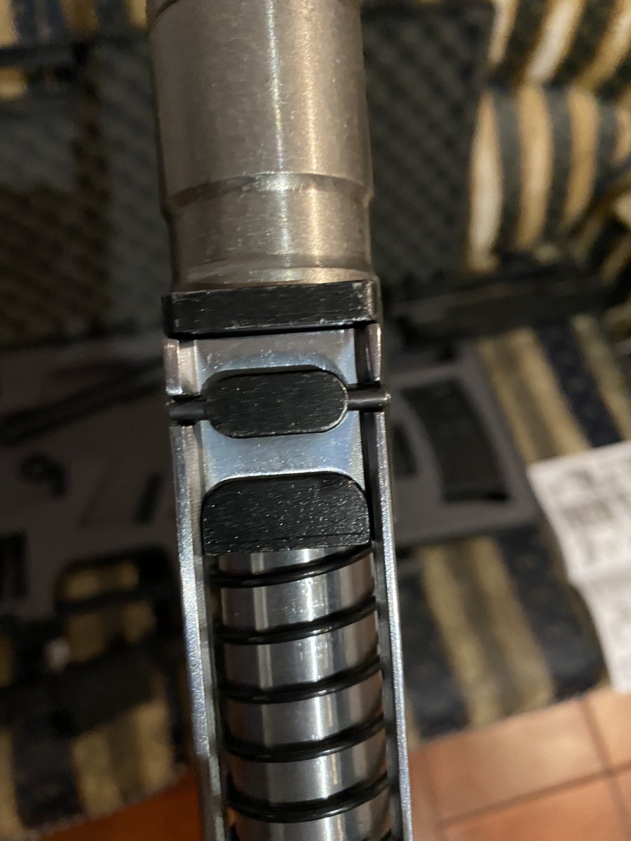

    У StevenLee штіфт має інший вигляд, хоча партія +- одна і таж:D IMG_20211101_052747 (1).jpg IMG_1178.JPEG

    Это один и тот же штифт, только развернутый на 180 градусов.на фото оригинальный извлеченный штифт, новый аналогичный штифт 3×30 который может быть установлен взамен извлеченного, сторонняя разгибная шпонка.
    Я понимаю, что установив стороннюю шпонку я изменил конструкцию изделия,что может повлечь за собой потерю гарантии,поломку,другие непредвиденные последствия. Изображения выложены в чисто . ознакомительных целях и с целью узнать мнение других, более опытных пользователей. Это не рекомендация и не совет к испрльзованию. Вы предупреждены.

    Испытано на отстреле 50. Без критичных изменений. Выступание за боковую плоскость тяги с любой стороны недопустимо. Внутри корпуса цевья (деталь 313) очень мало места,возможно цепляние за пластик.

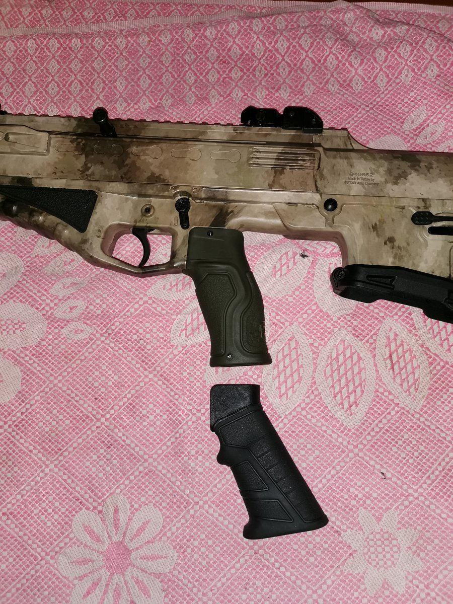

    Небольшое украшательство. Ручка Магпул от AR 15. Угол меньше чем у стоковой, удобно для длинноруких стрелков. IMG_20211218_191724.jpg

    Як фарбували?

    Не красил. Прорезиненая ручка,цвет олива.
