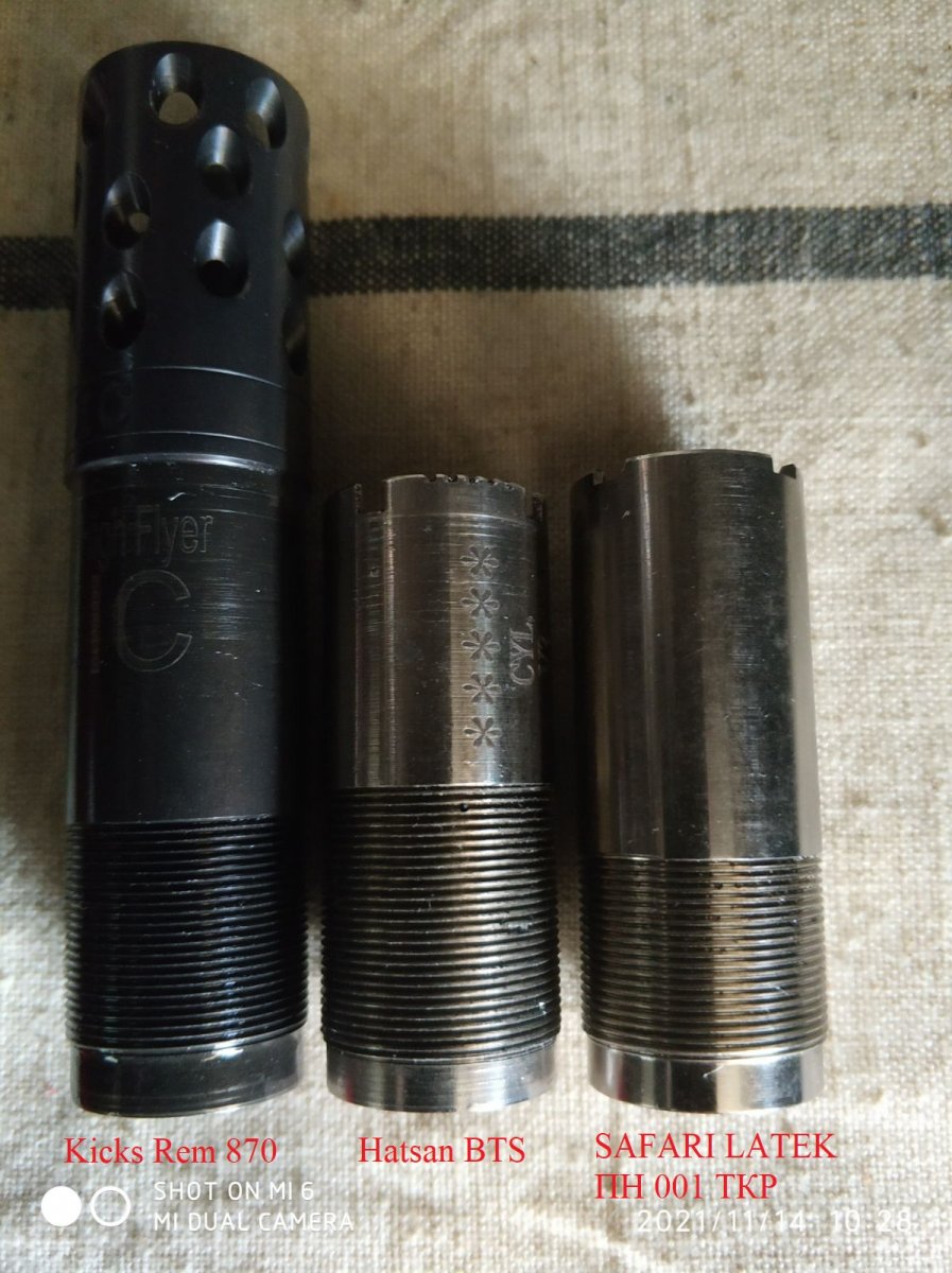

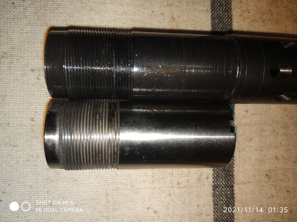

    Длинный - ремовский кикс, короткий - родной BTS.
    Кикс вкручивается полностью, зазора между каналом ствола и чеком нет.

    А можна посилання де ви брали цей Кікс? Дякую

    На ebay, с доставкой получилось около 75 долл., купить не сложно. Или в Украине около 100, если не хотите сами заказывать. Но я хотел съэкономить, поэтому заказывал самостоятельно.

    Брати необхідно саме для Remington 870? Де купити кікс в Україні я знаю, хотілося б не промазати і купити саме той, який підійде на BTS 12. :). Був би вдячний на посилання в Ebay на цей Кікс

    Да, Remington 870, только без надписи Probore (там резьба в верхней части чека). В строке поиска напишите кикс рем 870 и он покажет результаты.

    Уточнение, на фото указал где какое сужение, но все взаимозаменяемо.

    Т.е. вот эта байда от ПН-001 подойдет?
