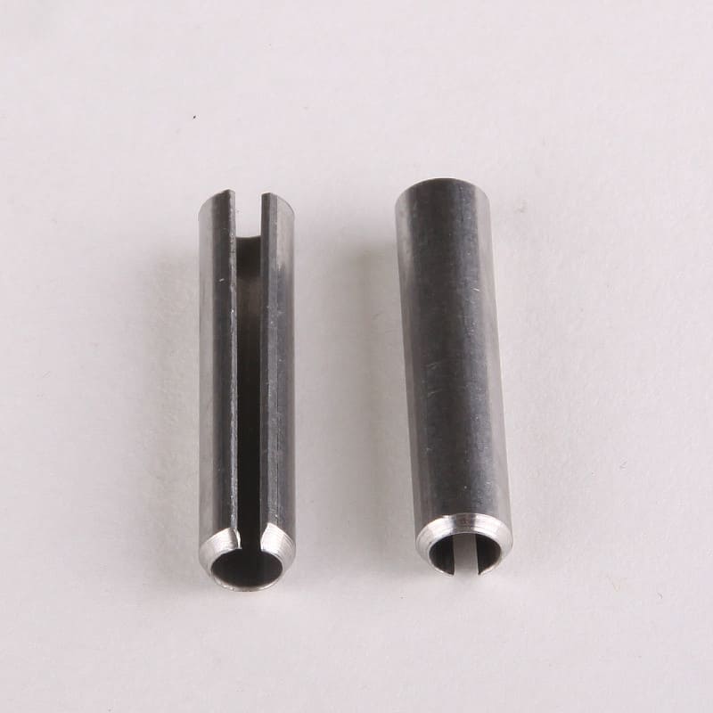

    Я б спробував його обережно вистукать в цьому напрямку, але обережно і бажано чимось, що м'якше за метал шплінта (чимось дерев'яним чи пластиковим) ,бо є підозра, що по якості шплінт являється таким же ж г**ном, що і гвинти, які стояли раніше)

    Бо судячи по фото, то він якоїсь такої конструкціїї, отже вистукувать треба з вузької частини

    "Штифт пружинний циліндричний трубчастий розрізний"
    spring pin, roll pin
    Вибивається виколотками. Після такої операції, скоріш за все, знадобиться новий штифт.
    Тобто не схоже, що виробник планував, що це буде розбірне з*єднання.

    А як же тоді його розібрати щоб почистини нормально?
    Схоже в мене якийсь ексклюзив. В Ібісі не пояснили, сказали що розібрали перший ліпший БТС12, але там гвинти (можете подивитися на сайті Ібіс, я там задавав їм питання https://ibis.net.ua/products/details/ruzhe-hatsan-bts-12-kal-1276-stvol-56-sm/#pane_reviews). Задав питання туркам на завод - але відповіді поки що немає. В суботу поїду в магазин де я його придбав, але щось мені підказує, що з цього мало буде користі.
    Вибити штіфт я можу звісно, але раптом, все таки воно якось по іншому....

    Зателефонували з магазину і сказали (як ми і думали), що шплинт/штифт необхідно вибити виколоткою. На моє прохання надати письмову інструкцію щодо розборки рушниці з такою конструкцією мені було сказано, що це дуже свіже ноу хау Хатсана і тому письмової інструкції ще нема. Отаке

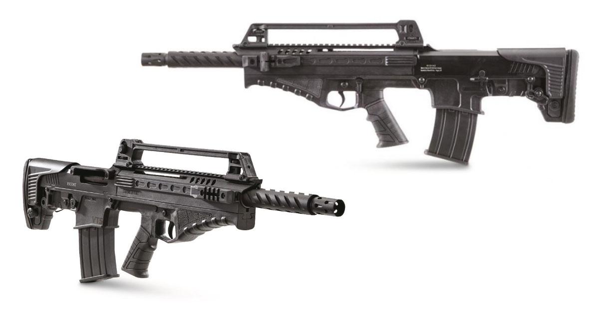

    На закордонних оглядах BTS 12 з отаким чоком-компенсатором. Не підкажете де такий купити? бтс 12.jpg

    В лісі норм буде, бо там дистанції в районі 30 метрів. А для відкритих територій, скоріше за все, буде так собі, бо ствол короткуватий і на 40 + метрів осип дробу буде вже не та.
    Я на свій хотів купити чок-подовжувач рідний хатсанівський і виявилось, що рідні хатсанівські чоки від ескортів тупо не підходять до bts:D

    Як що придивитися то у них ствол коротший ніж у ти що у нас продають. Скоріш за все він у них іде комплектом... А щє у них буває взагалі "кастрат" :)

    Пробуйте чоки и удлинители от Remington 870, резьба такая же. У меня вкручен портированный Kicks (цилиндр), есть ещё Star dot (получек), но они не дешёвые.

    Краще зніміть, бо може погано закінчитися.
    На хатсанівських чоках кількість витків більша, тому при повністю вкрученому чоці лишається +-1см голої різьби.
    А це небезпечно як для цілісності ствола так і для цілісності стрілка
