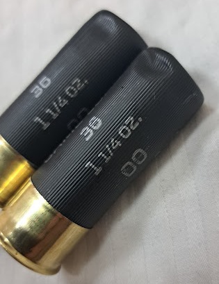

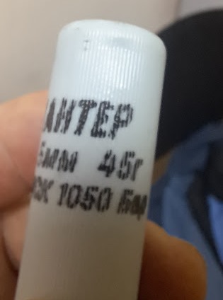

    Всем привет.Снова закусило первый патрон.Завальцован звездой.Вообще не радует.
    Кто сталкивался,как победили?
    GhekaR подобається це.
  6. mikolai
    mikolai Stabsgefreiter
    233
    одесская обл.
    Если ружье новое - проверте нет ли зазубрины на входе в патронник. Их обычно видно на " глаз ", можно пощупать пальцем. У меня так было. Зусенц натфилем полукруглым протер, после пастой полировочной, можно губкой для полировки машин или ещё чем нибудь на Ваше усмотрение. 11 лет из турецких ПА стреляю только своим самокрутом, проблем никаких нет. Из этого ружья недавно выстрелил патроном завальцованным плоскогубцами: из магазина подался, в патронник зашел и выстрелил. Своими патронами стрелять надёжнее и дешевле.
    Prado та Albrecht AE39 подобається це.

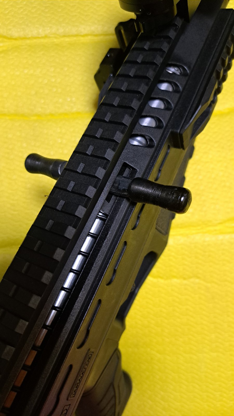

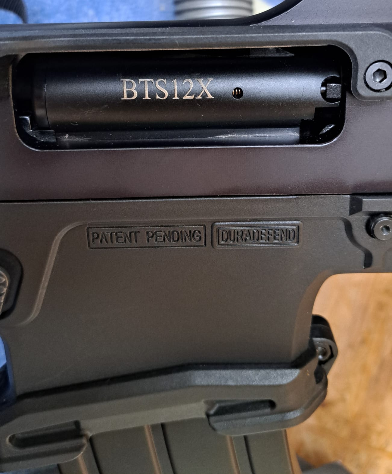

    придбав Hatsan BTS-12X у грудні 2024 для своїх потреб у ЗСУ.
    вже відстріляв близько 200 набоїв "magnum" та 200 набоїв "звичайного" навантаження.
    це було необхідно для виявлення усіх "дитячих хвороб" рушниці та їх усунення до виїзду на ротацію.
    ось перелік з яким я стикнувся і як він був усунений:

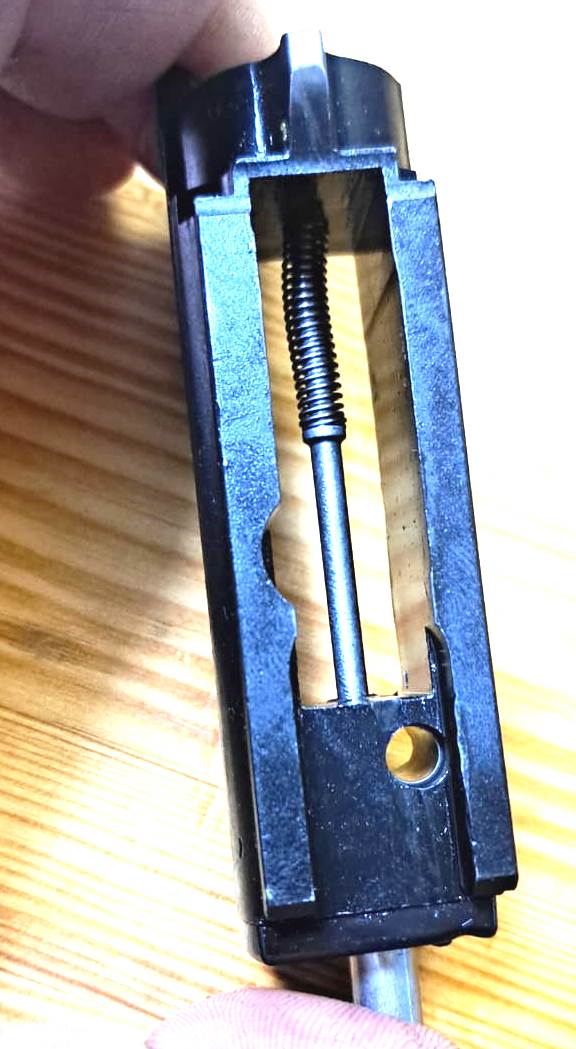

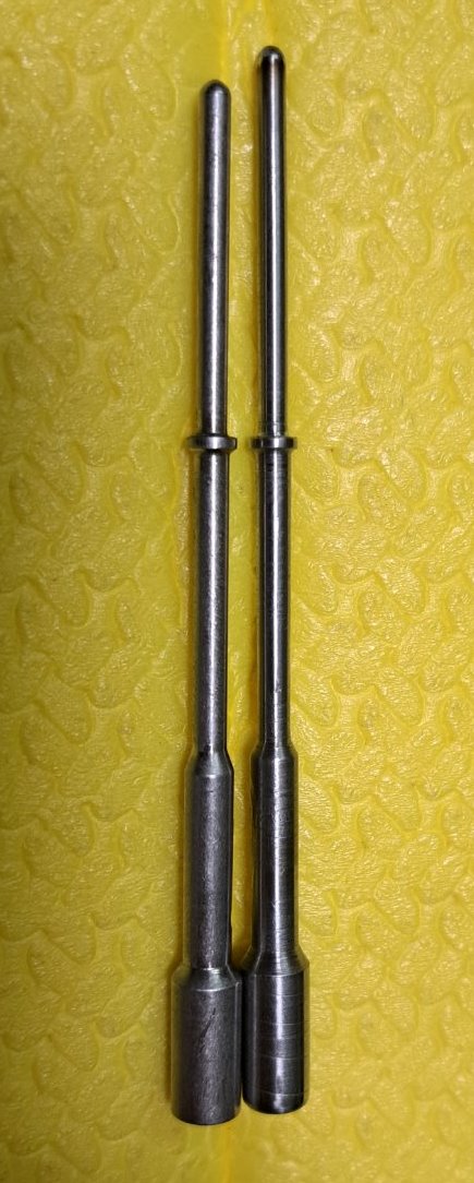

    1. бойок дуже періодично не добивав капсюлі.
    проблема - закороткий бойок, коротке місце "вільного ходу" бойка в ударнику, возвратна пружина при максимальному стисканні обмежує довжину виходу бойку.
    рішення - виточення нового ударнику з болту міцності 10.9.
    ударник був подовжений на 3,5 мм.
    на ударнику було збільшено на 3 мм місце "вільного ходу" у затворі.
    на возвратній прижуні було видалено 3 витка.
    ітог - осечки зникли з любими набоями.
    рекомендація - можно подовжувати бойок до 4,5 мм (він все одно не буде виступати за площину затвору), але обов'язково скоротити возвратну пружину (вона не буде давати задіяти нормальну довжину) та збільшити площадку на бойку для "вільного ходу" всередені затвору (в місці де стоїть клин).

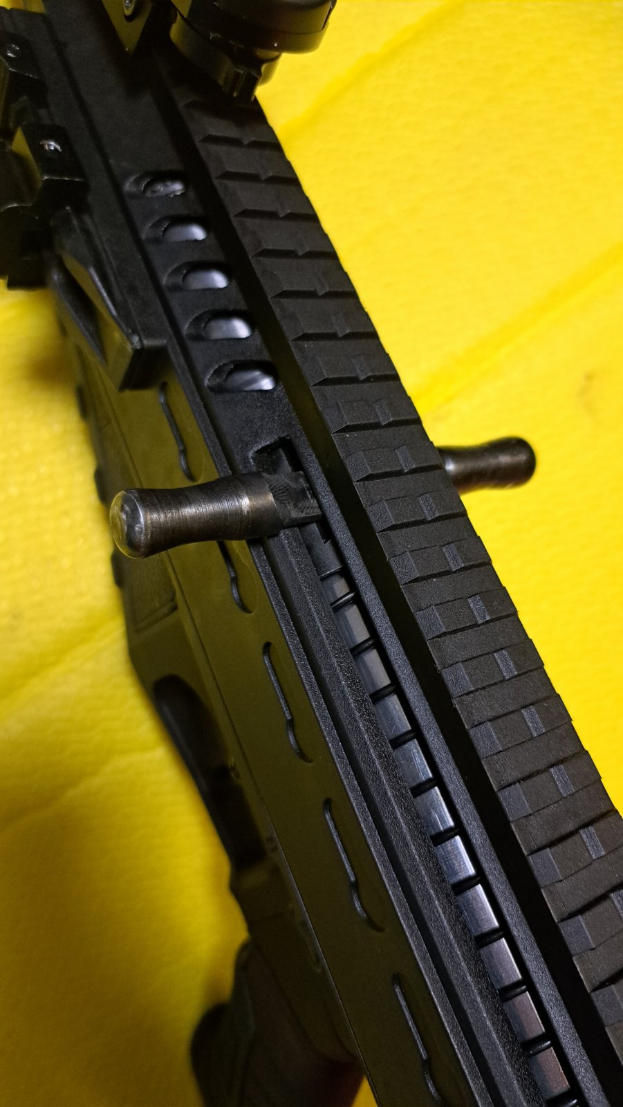

    2. попередження від різних людей про те що при використанні "magnum" набоїв може вилітати ручка затвору.
    з цим особисто не зіткнувся (використавши 50 "magnum" набоїв), але вирішив це "попередити".

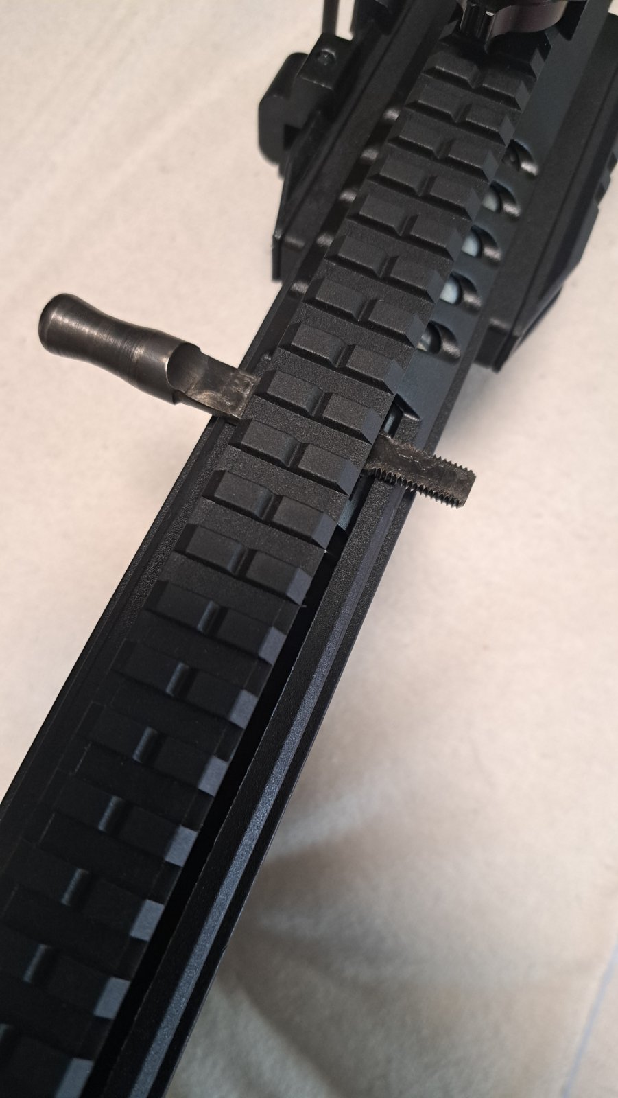

    проблема - відносно слабке фіксаторне кріплення односторонньої ручки затвору.
    рішення - виточення нової двустороньої розбірної ручки з болту міцності 10.9. з "холодним" воронуванням ("гаряче" послабить метал).
    ітог - зручне використання обома руками, гарантія що ручка затвору не "вискоче" під час пострілу, легке збирання.
    рекомендація - зробити двосторонню ручка затвору одразу, а не чекати втрати оригінальної. "холодне" воронування ("гаряче" послабить метал).
    3. розкручування всіх гвинтів.
    проблема - самостійно розкручується майже все.
    рішення - використання "синьої та червоної" фіксаторів різьблення.
    ітог - все на місцях.
    4. утикання набоїв.
    проблема - іноді, під час подачі "першого" набою з магазину, перший і другий набої утикаються.
    рішення - в магазин додавати на 1 меньше: в магазин для 10 набоїв - тільки 9, в магазин для 5 набоїв - тільки 4.
    ітог - проблема утикання зникла при використанні набоїв 12х76, 12х70, 12х60.
    рекомендація - відпускати після взводу затвор "швидко", а не супроводжуючи рукою.
    5. міф про неможливість довгострокового зберігання набоїв в магазинах.
    проблема - багато людей попереджали що довгострокове зберігання набоїв снарядженими у магазинах є проблемою.
    рішення - провів випробування різніх набоїв (12х76, 12х70, 12х60) у довгостроковому зберіганні снарядженими у магазинах з подальшою перевіркою роботи рушниці з ними.
    ітог - "нижні" набої були трохи вм'яті всередину. ніяких проблем з подальшою роботою рушниці з ними не було.
    рекомендація - перевірте все самі і переконайтеся що проблема довгострокового зберігання набоїв снарядженними у магазинах це міф.
    6. незручний спеціальний ключ для затискання гайки кріплення ствола.
    проблема - нормально використовувати для затискання гайки нереально.
    рішення - підпилка ключа для зручності затискання гайки.
    ітог - більш зручне використання.
    рекомендація - зробити "нормальний" ключ (я до ротації зробити це не встиг).

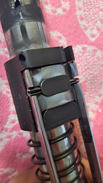

    7. зайві деталі на рушниці.
    проблема - як на мене, навколо місця кріплення магазину, в оригіналі встановлена зайва деталь.
    рішення - зняв її повністю. на фото (з маркою рушниці) вона є, на фото рушниці в сумці - вже немає.
    ітог - вставляти та знімати магазин стало набагато зручніше.

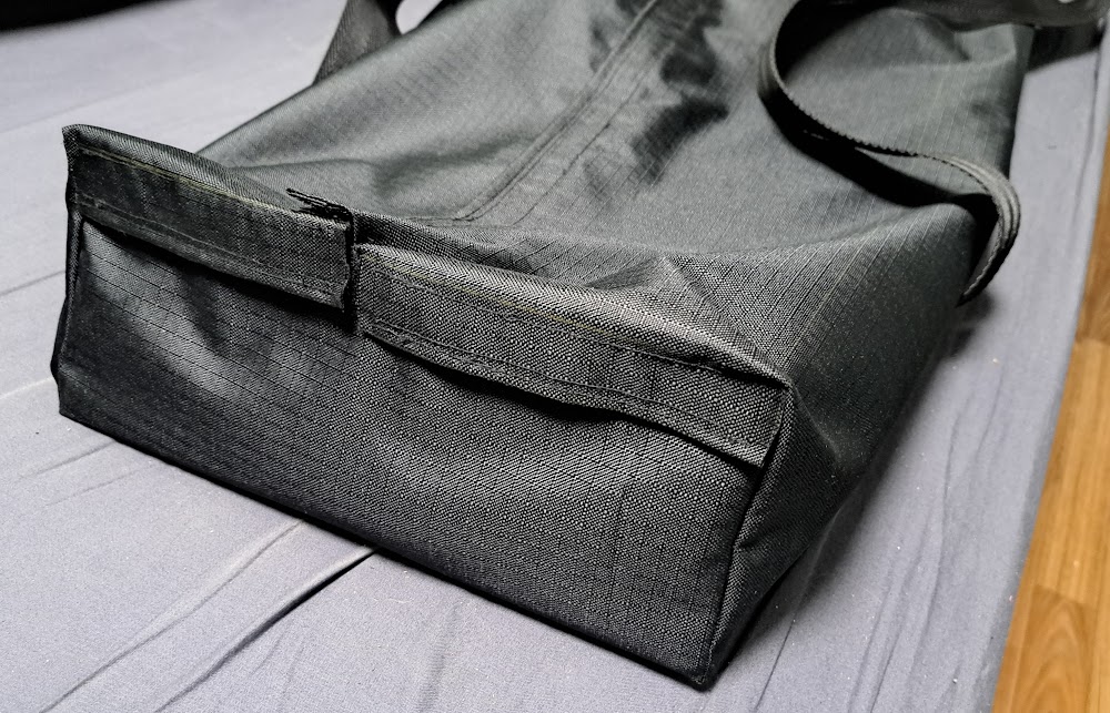

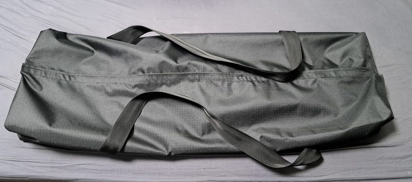

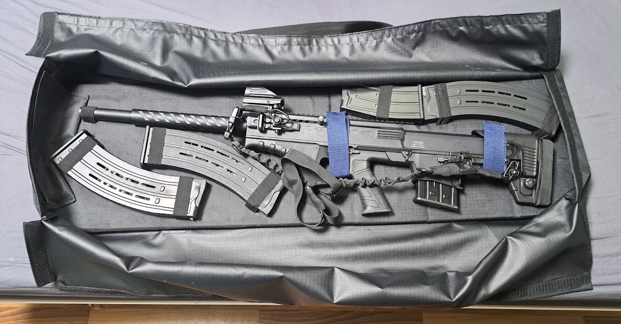

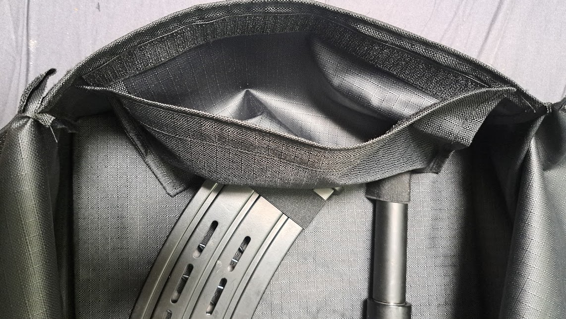

    8. оригінальний чохол для рушниці завеликий та незручний.
    рішення - зробив сумку собі сам, під рушницю з подовжувачем ствола (щоб не знімати його кожного разу) та на 4 магазини.

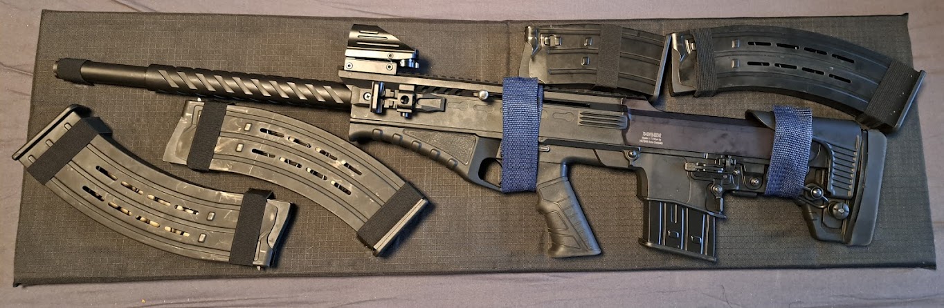

    9. тюнінг:
    - встановив коліматорний приціл (для зручності прицілювання по дронах).
    - встановив подовжувач ствола на 10 см, з повним чоком.

    Класс! Просто перфектний звіт про виконані роботи! Сподіваюсь, рушниця вас не підведе і все буде добре :beer:.
    Але вставлю свої 5 копійок щодо процитованого пункта: в міфі йдеться більше не про деформацію патрона (що теж не гуд), а про прослаблення пружини, якщо в магазин споряджена повна кількість патронів. Через те, нібито, магазин почне погано подавати патрони, що призведе до затримок через неподачу чи недосил.
    І також там мова йде не про місяць зберігання, а, скажімо, рік чи два.
    Цей міф досліджувала незліченна кількість людей по всьому світу і так досі не дійшли згоди: у когось пружина просаджувалась, у когось ні.
    Особливо я вірю (віра моя базується на колись давно прослуханих інститутських курсах Теорії Конструкційних Матеріалів і Матеріалознавства), що частково цей міф правдивий, але він залежить в значній мірі від складу металу пружини і технології її обробки і закалки. Залежно від виробника, партії, технології виробництва і т.д. формально однакові пружини в реалі можуть бути різними і давати різний результат.
    Тому я не бачу сенсу в цих експериментах. Відбирати пружини, примаючи їх максимально стисненими рік - ну таке...
    Щодо "нижні" набої були трохи вм'яті всередину" - зверніть на це увагу. Через спотворену геометрію (те, що вм'яло в середину - може виперти назовні) патрон може не дослатись в патронник та/або гільза не екстрагуватись після пострілу. Ок, на тестах проблем з цим не було, але як воно буде в стресовій ситуації, при низьких температурах і при забруднених рушниці і магазині - хєр його зна...
    В будь-якому разі - вам удачі і влучної стрільби, нехай минають вас кулі і уламки, а ворожі дрони або не з'являються взагалі, або керуються тупими недосвідченими операторами.
    Sergii S та nyky5 подобається це.

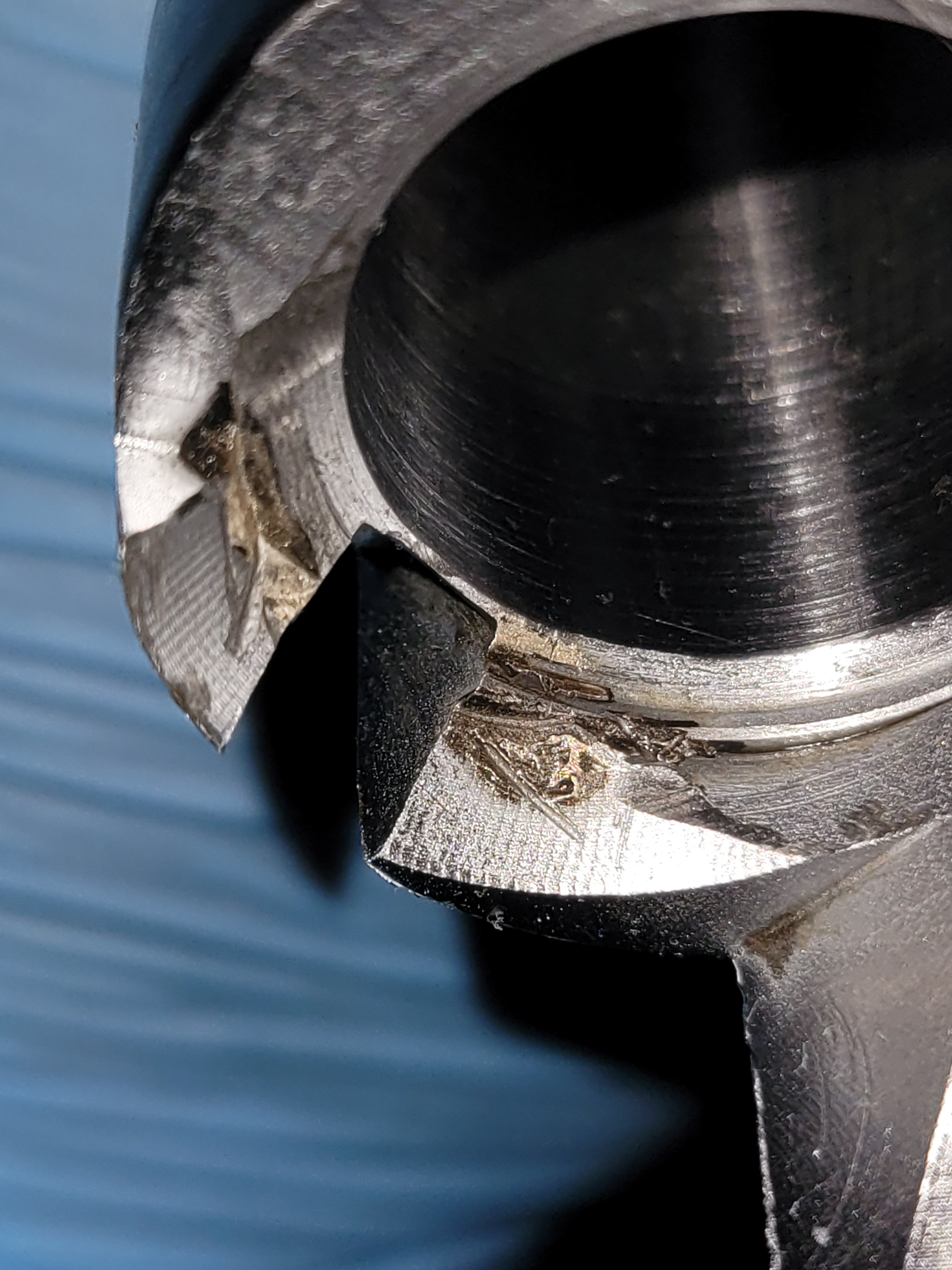

    Вітаю, чи в когось були проблеми з затвором у Hatsan BTS-12. Вилетів "зацеп патрону" з затвору після другого пострілу з нової гвинтівки. В магазині поміняли на новий затвор, але сказали, що таке бачать в перший раз.

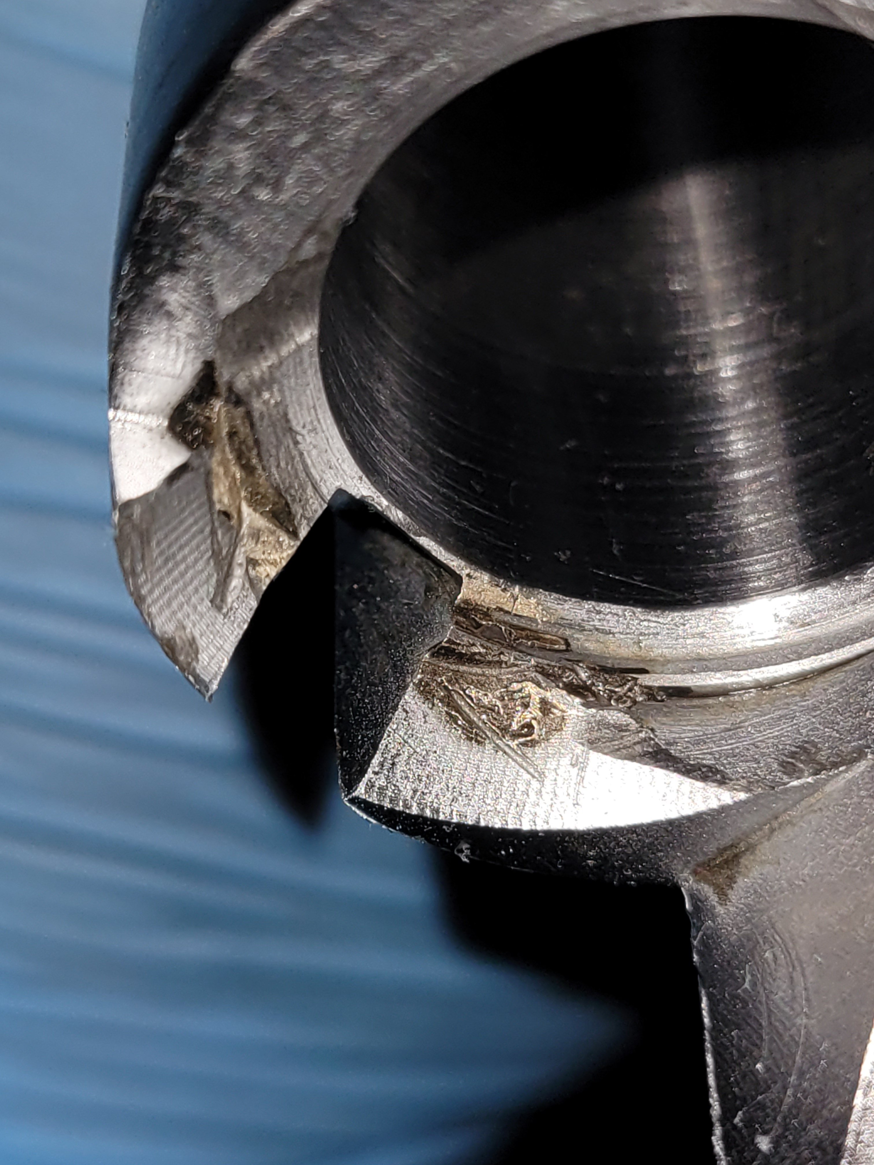

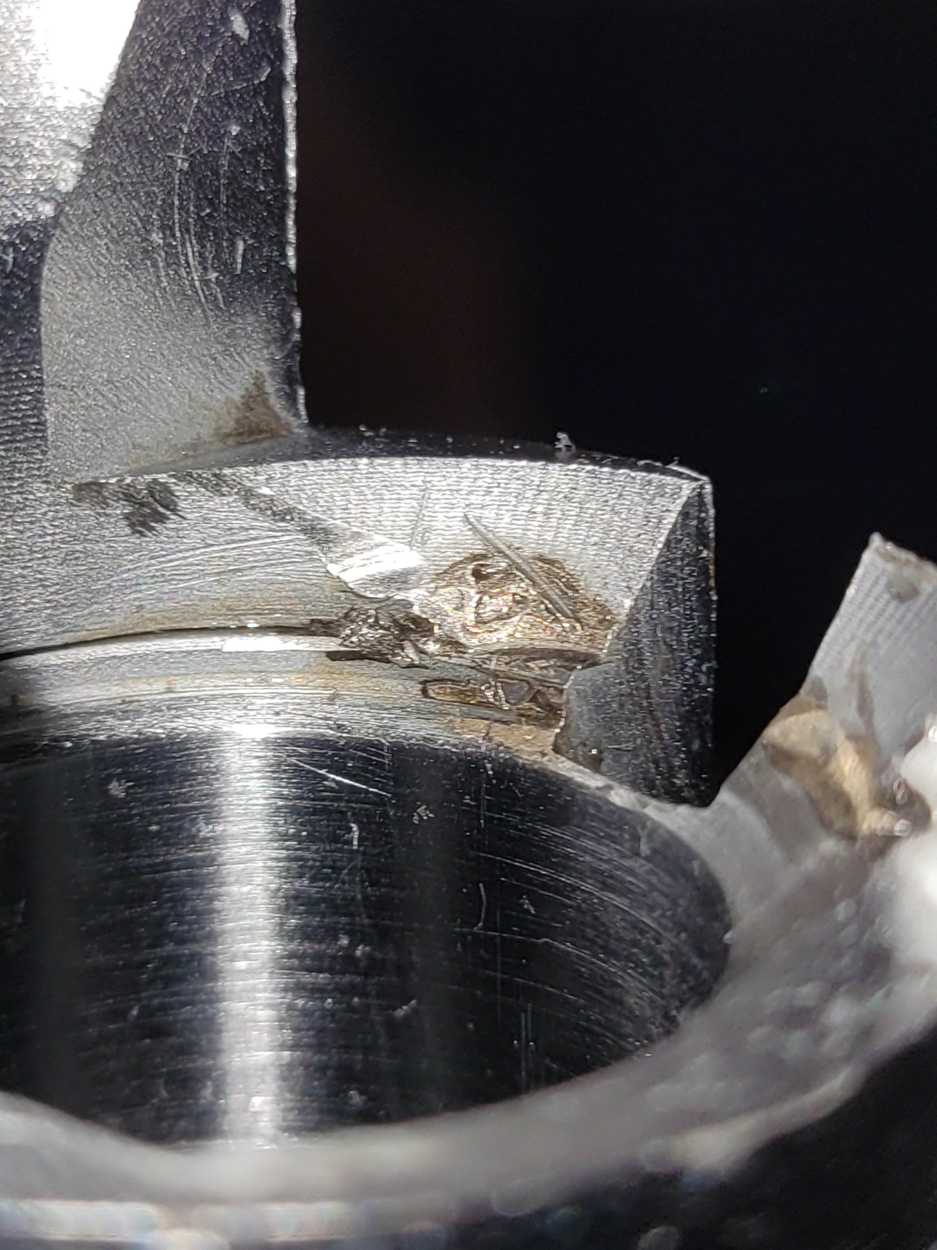

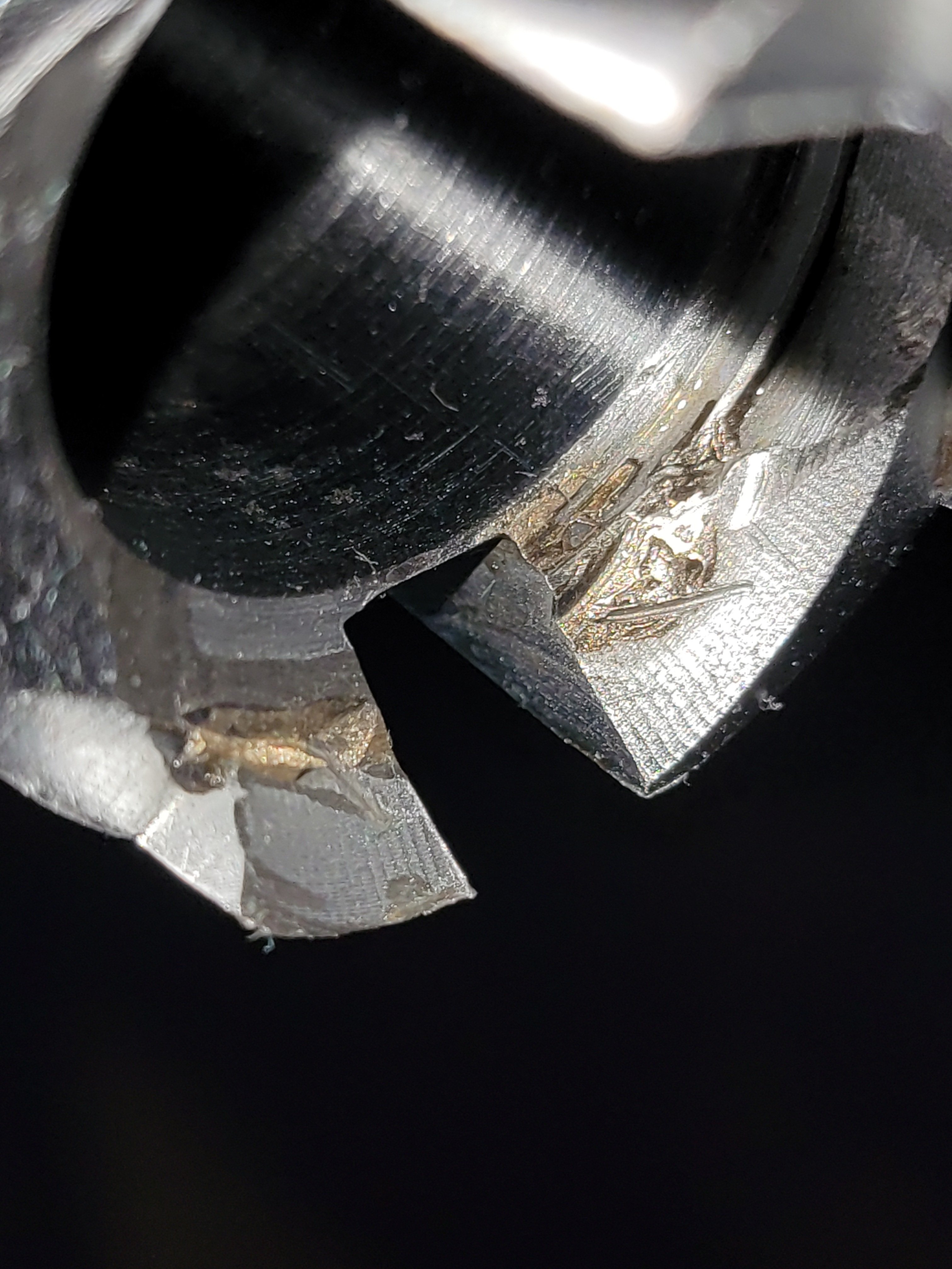

    Нова рушниця, перед першою стрільбою розфбрав почистити і тут таке. Маю підозру що це не ок
