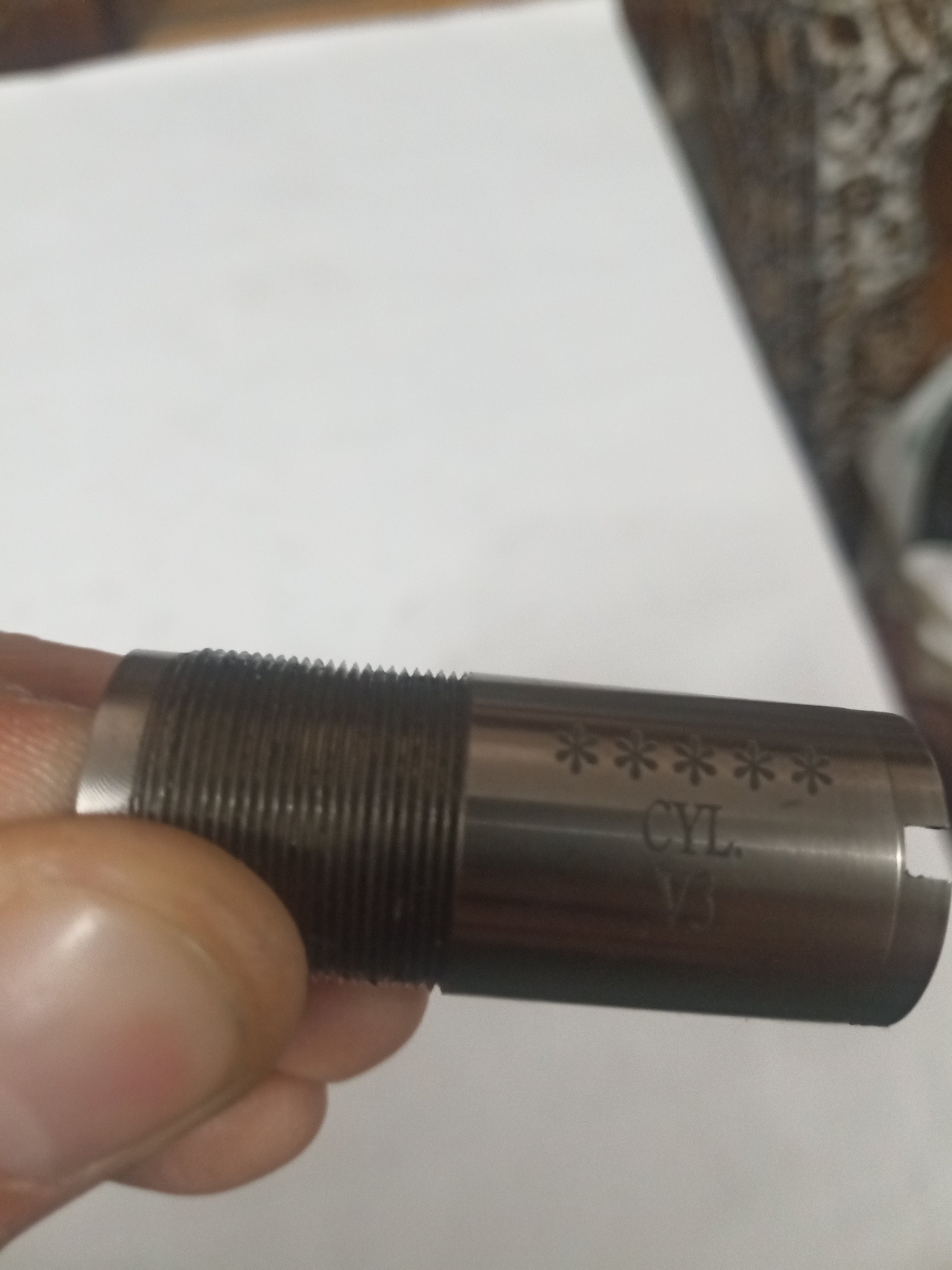

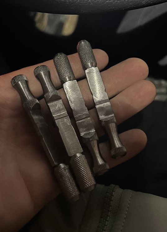

    Всем доброго времени суток.Преобрели несколько единиц данного оружия на пидроздил,и возник ряд вопросов.
    1.Что за чоки идут в комплекте?Используя какой можно стрелять дробью/картечью/пулей типа "Секач"?Менять их никто не будет,ножно один для всего.
    2.Возможно уже есть производители разборных бвухсторонних ручек взведения и увеличенных предохранителей?Если есть-прошу поделится ссылками.
    3.Где можно купить запчасти на эту модель(ту же ручку взведения,рычаг предохранителя-оригинальные,для замены и опытов)?
    4.Продаются ли в Украине магазины повышенной емкости(20/30 патронов)?Пока вижу только за границей.
    Заранее признателен за информацию,Гарного вечора и тихои ночи.

    Ну якщо немає часу в цьому всьому розбиратися то мені рекомендували ставити циліндр. Я ним без питань стріляв і кулею і картеч/ дріб. Все залежить від того по чому застосовувати будете.

    1. Сікач це каліберна куля, тому я б використовував тільки циліндр. Це універсальне звуження. Якщо міняти не буде ніхто то нехай стоїть циліндр.
    2. Розбірні двосторонні тільки такі з ОЛХ
    https://m.olx.ua/d/uk/obyavlenie/ru...html?reason=extended_search_extended_category
    3. По збільшенню рукояті запобіжника хлопці з групи по бтс допилюють дремелем самостійно, збільшенню це не сприяє, але користуватись стає зручніше.
    4. З запчастинами і ремонтом нажаль заміна і замовлення через майстерню ібіс або кажан, але думаю, що в ібісі більше шансів на те, що запчастини будуть в наявності.
    5. Магазини підвищеної ємності є барабанного типу. Але відгуки по надійності пишуть не найкращі, я б радив запастися магазинами на 10 набоїв до бтс. Я також купляв тайфуновські, і моя бтс на них працює нормально. Тільки відкусити лещатами пружину подавача секції на 3-4, щоб послабити бо там тугіша.

    Спасибо,как мы поняли изначально производитель цилиндр и ставит- его и оставим.

    По предохранителю и ручке взвода- снимем с одного из стволов и отправим на ЧПУ.

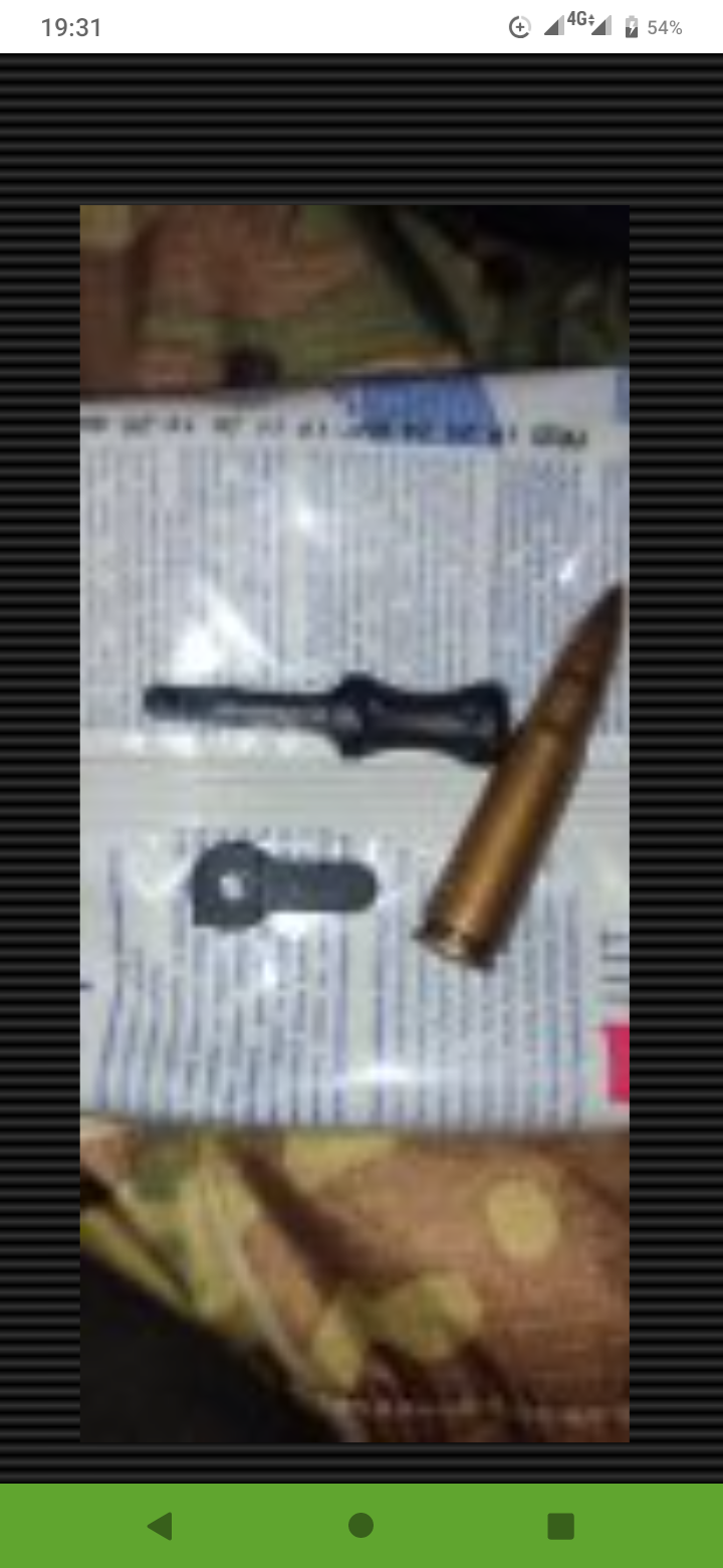

    Шукаю креслення деталей "флажок предохранителя и рычаг взвода ВТС- 12" потрібне на передок... Хто поможе буду вдячний і не я один.

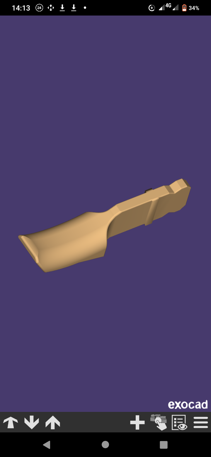

    то что есть у меня под рычаг взвода файл 3д модель найду скину на форуме файлы не грузит , люди говорят что ЧПУшникам даешь файл этот делают идеально
    Останнє редагування: 13 гру 2024
  12. Юрій Білоус
    Юрій Білоус Schütze
    https://drive.google.com/drive/folders/1tw5-NvbViTWbHKMe9PrBo_TwPU7LosuU?usp=drive_link попробуйте на гугл диске доступ открыт

    Дякую, воно гарно виглядає, може для 3д прінтера якраз но на станку без чітких розмірів деталь не зробити і їх вгадати не можливо по картинці.

    На жаль можу виготовити лише те на що є чітке креслення а ті деталі що на передок потрібні для гвинтівок якими збивають дрони. Без креслень мені їх не зробити.

    Маю ручки взводу для bts 12, двосторонні, з фіксуючою гайкою. 0636288550

    Це йому https://reibert.info/members/albrecht-ae39.265129/ но за космічну суму навряд чи візьме

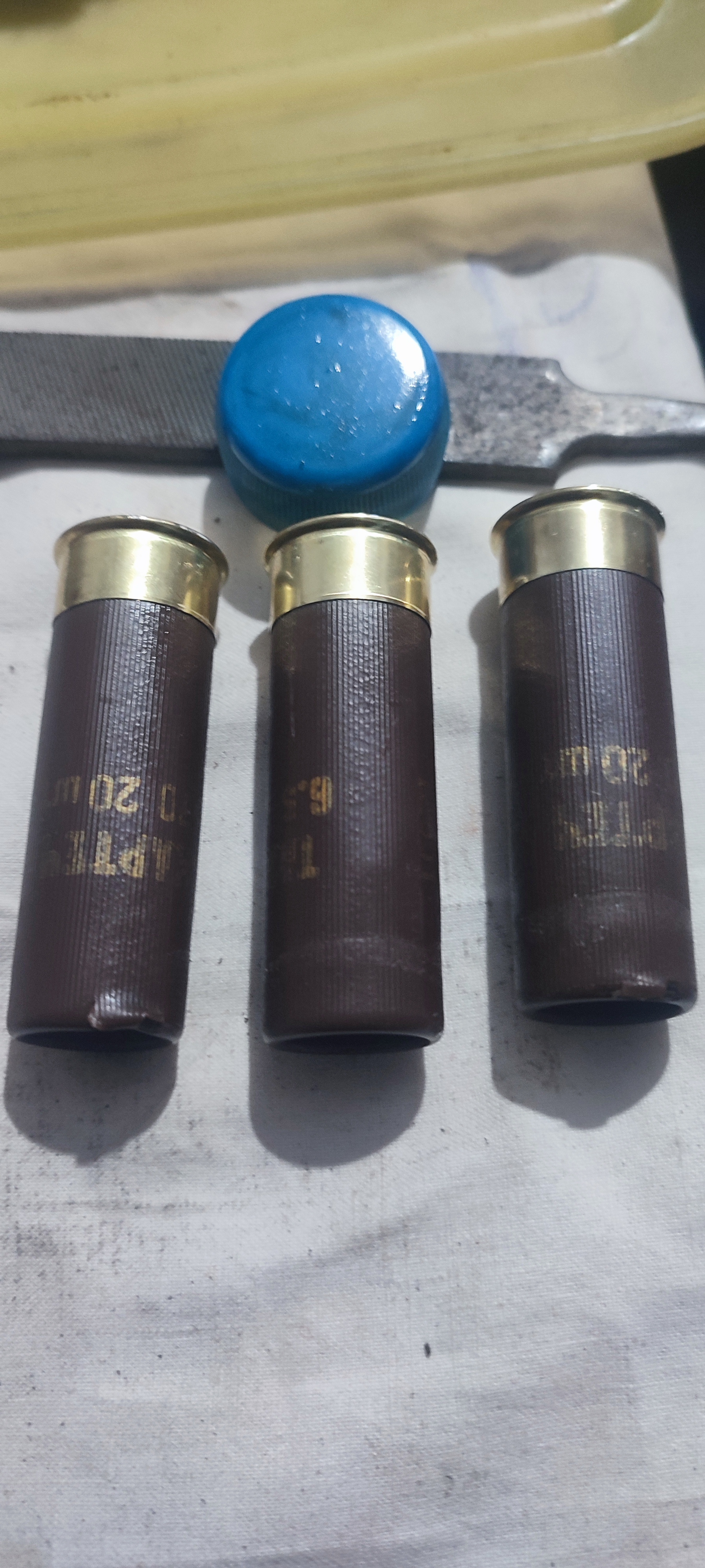

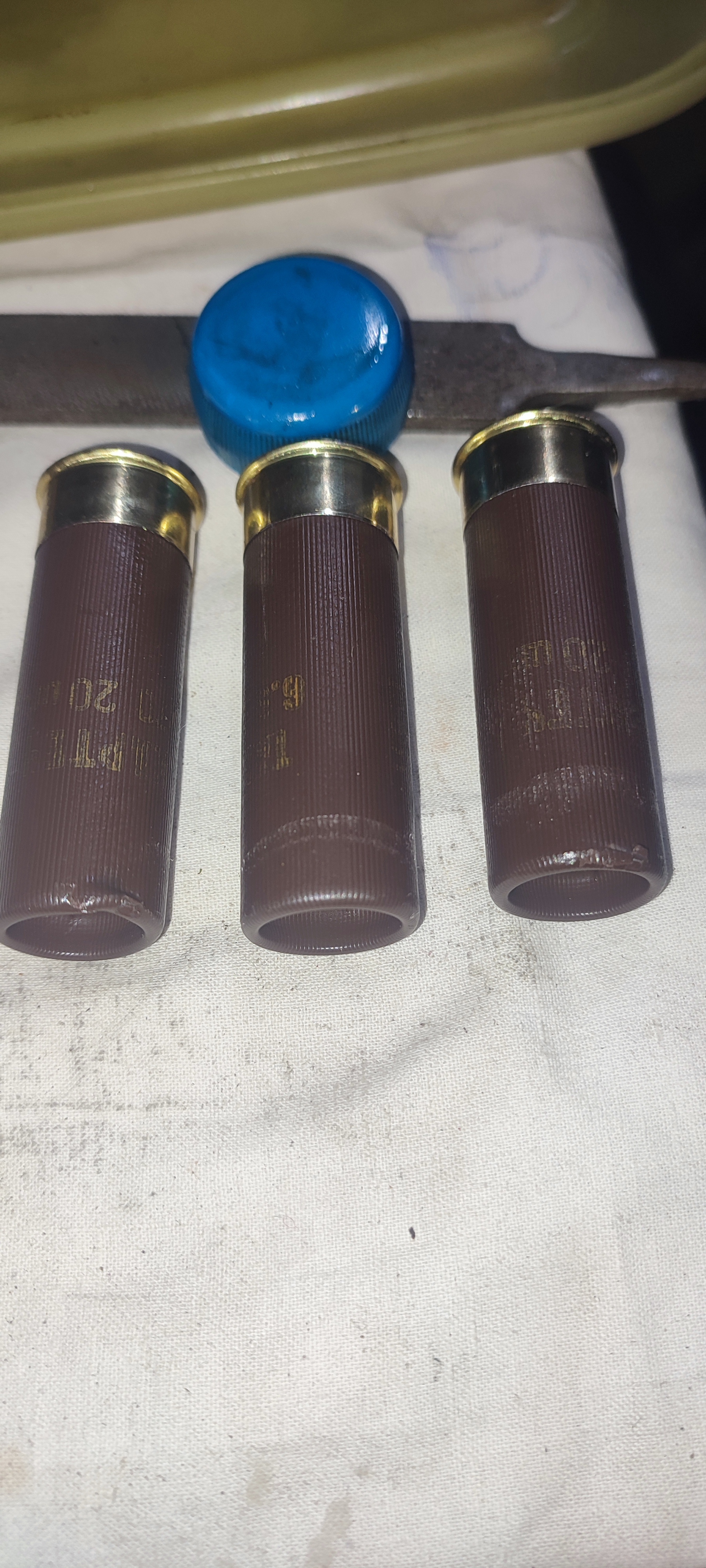

    Сегодня обратил внимание- определенные патроны постоянно недосылает и /или закусывает.
