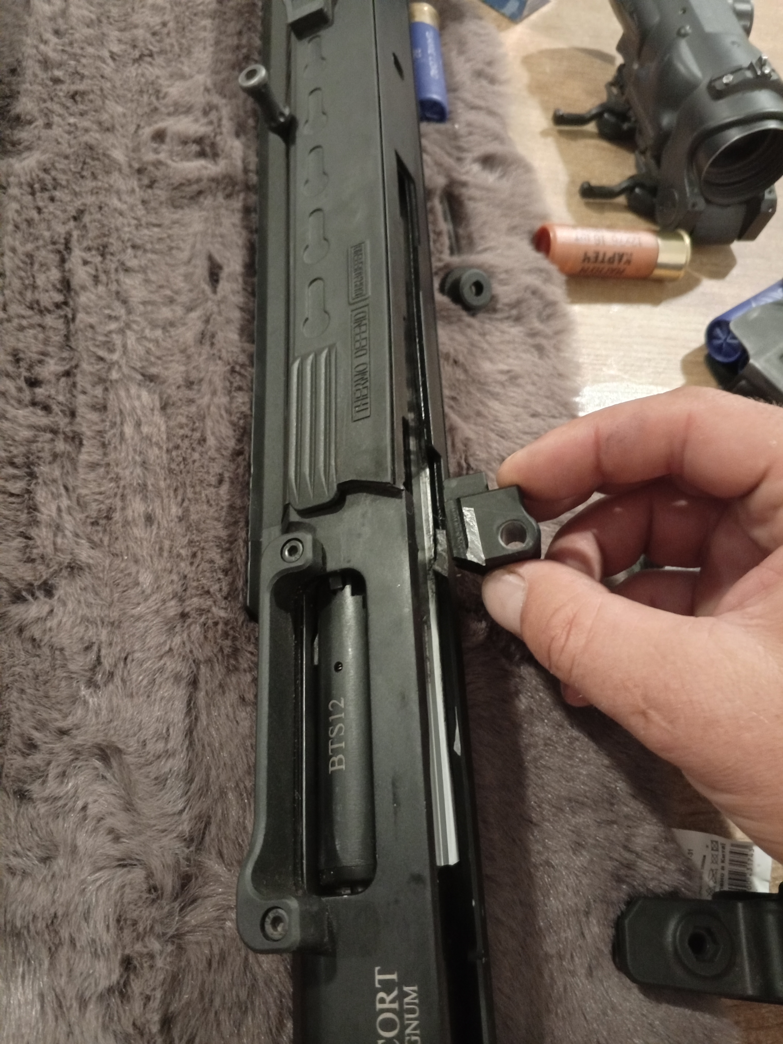

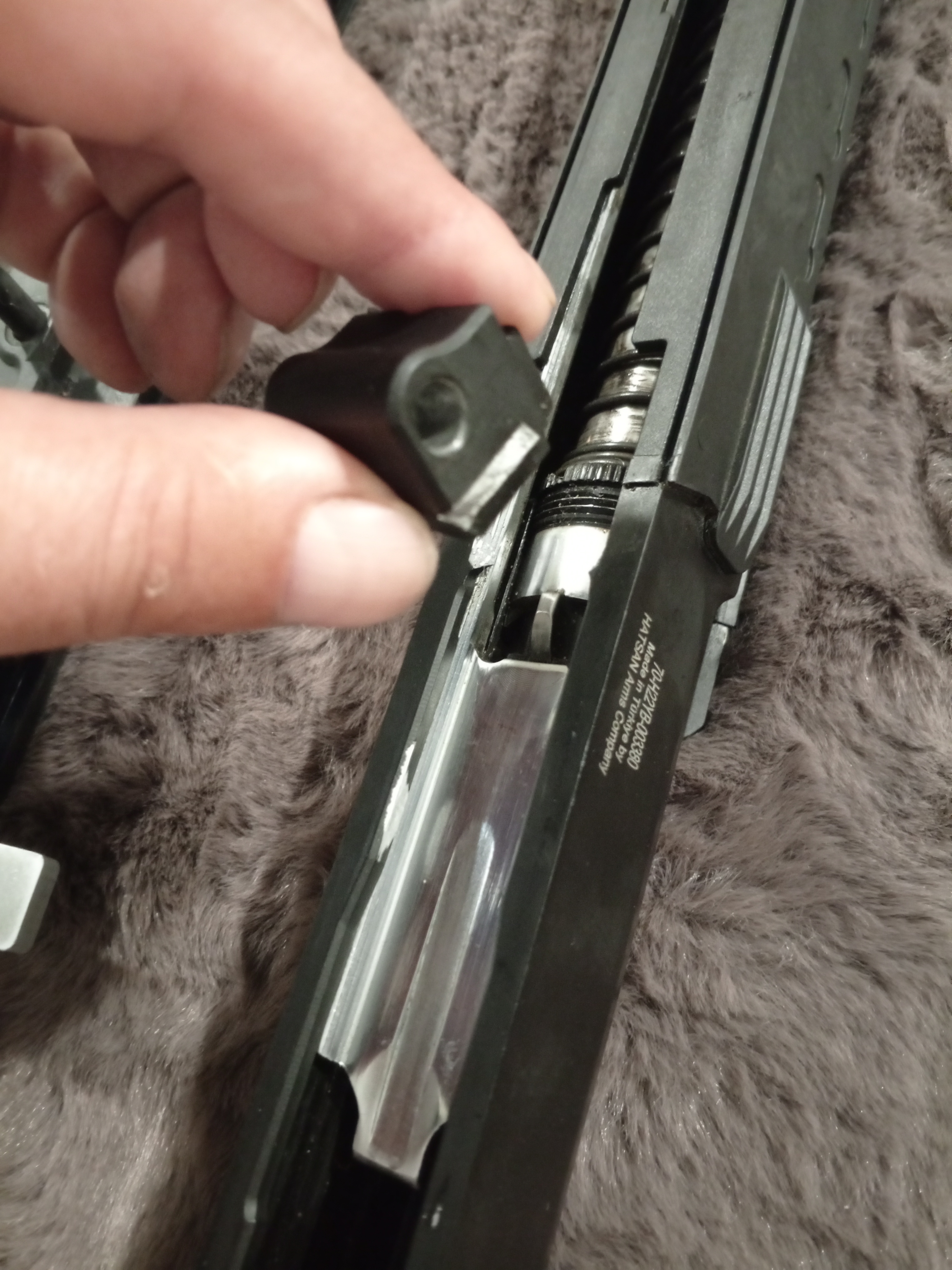

    Україна, Полтава

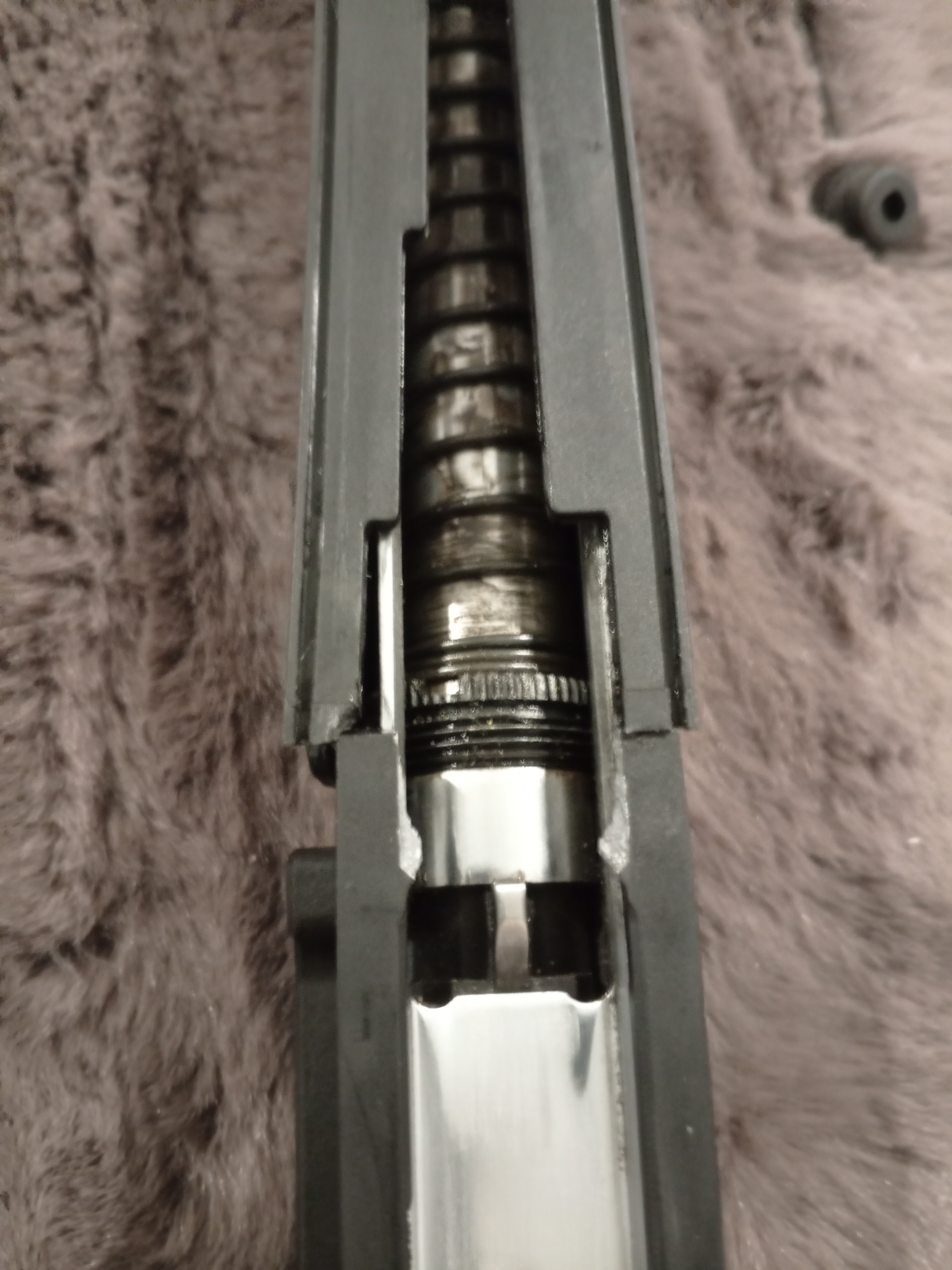

    Мабуть зброя тут ні до чого. На вигляд звичайний роздутий патрон. І розриває юбку замком тому що роздута гільза заклинюється у патроннику. Якщо патрони самокрут, то це звичайне діло коли не обсажена юбка обо просто сильно роздута пластикова частина.
  3. Vitvickii
    Vitvickii Schütze
    Україна, Полтава
    Хоча у мене таке було на звичайній помпі при використанні нових картоннних гільз.

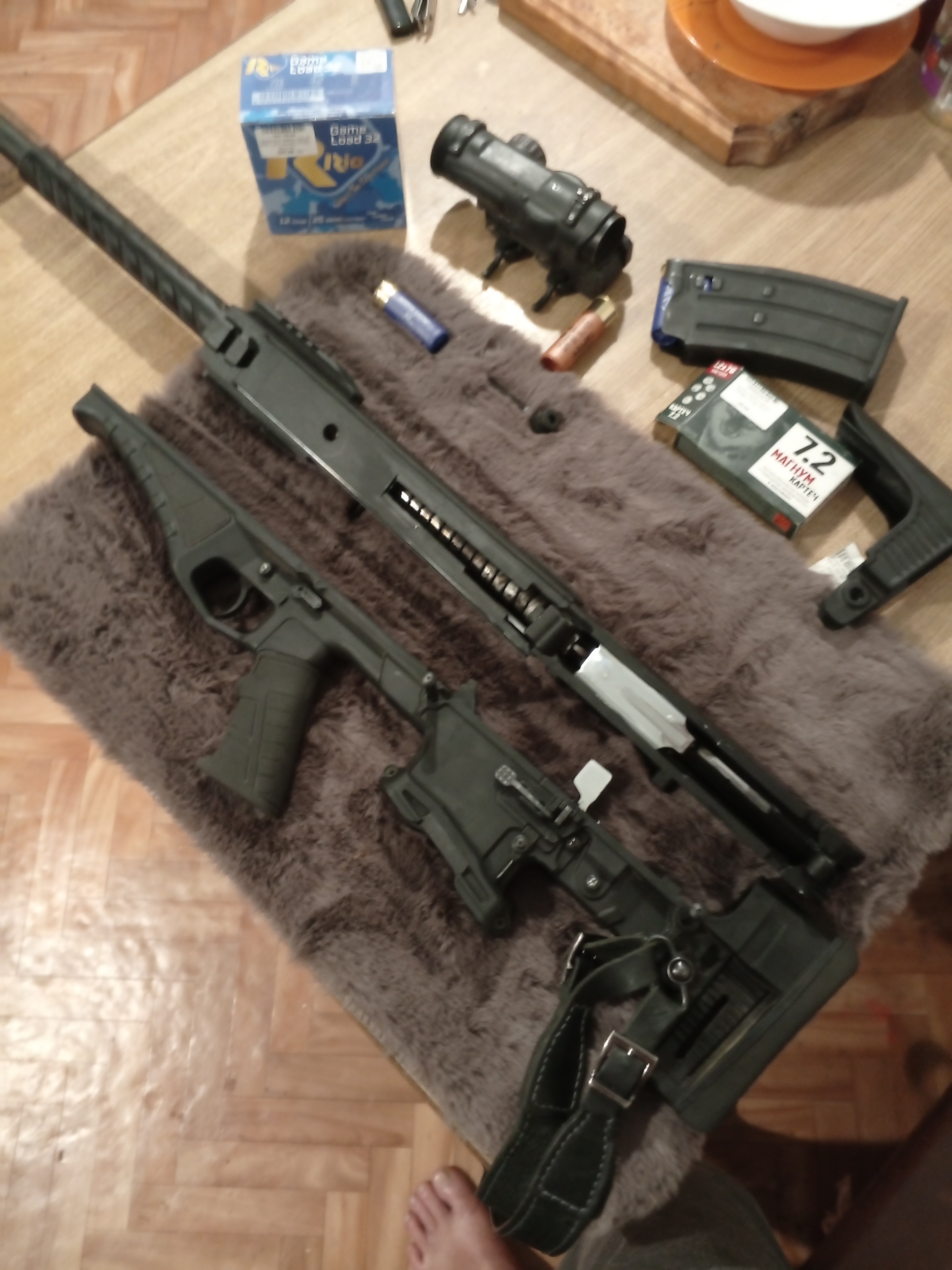

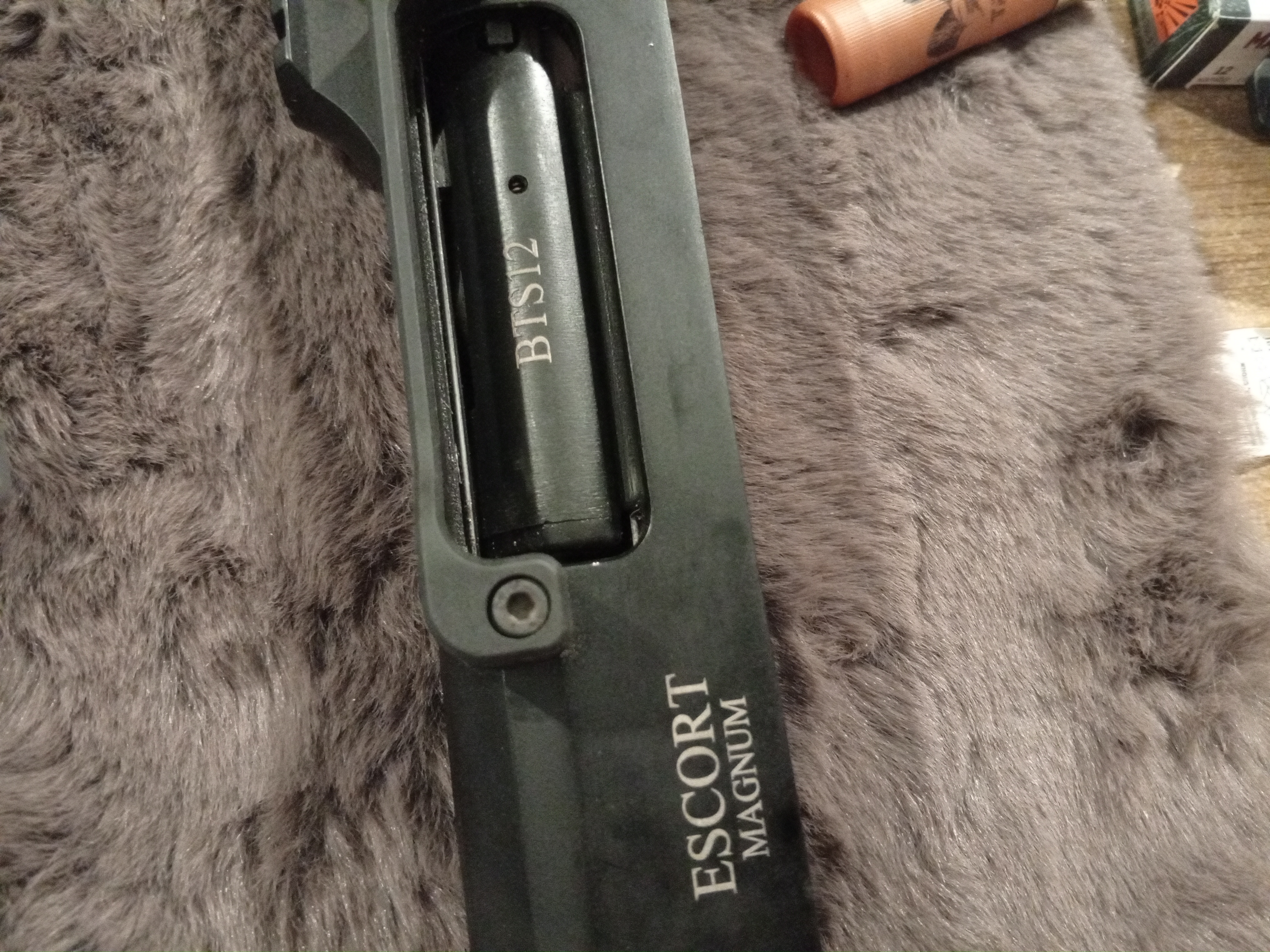

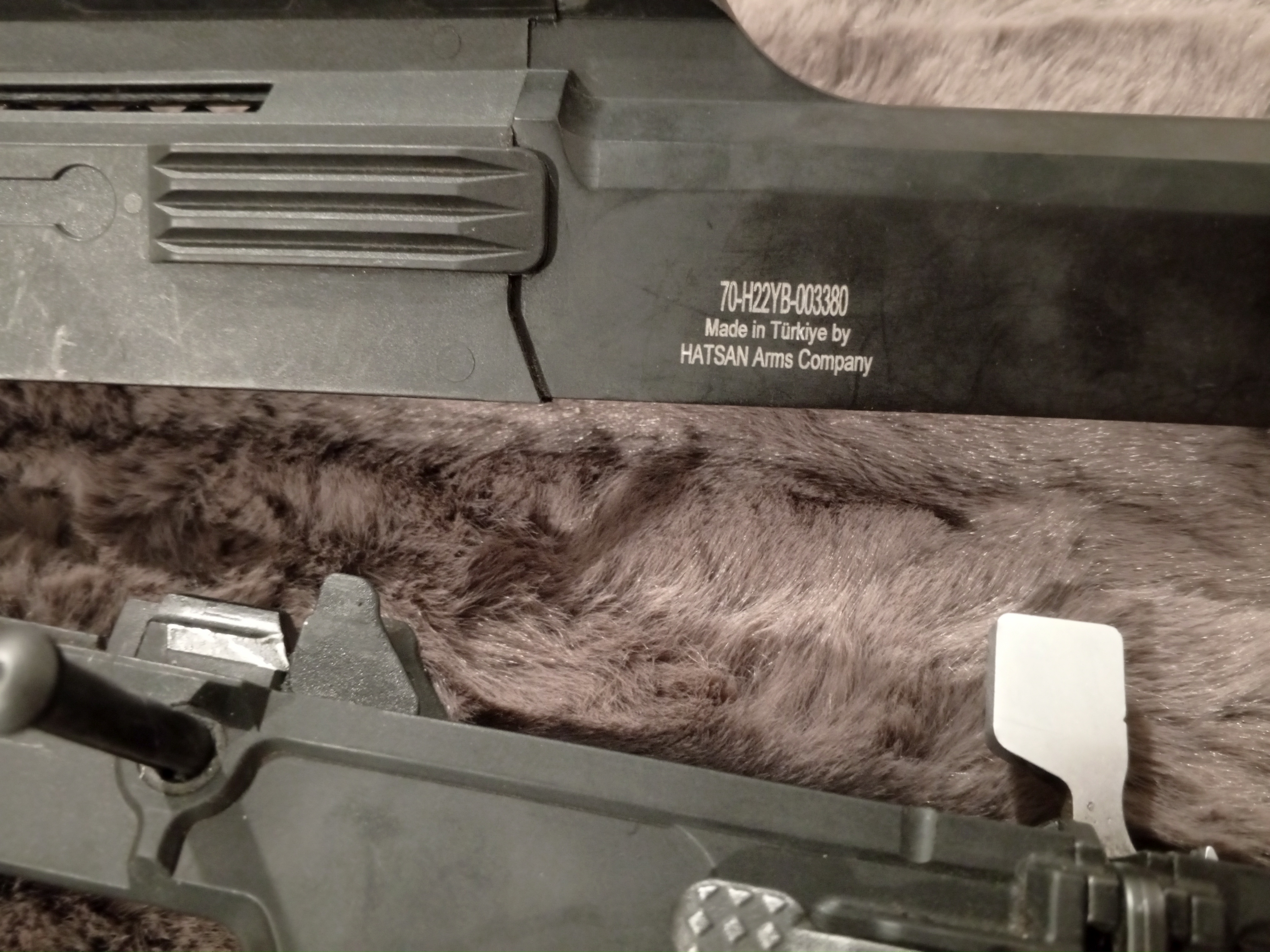

  7. Vielgelm
    Vielgelm Stabsgefreiter
    15
    328
    Чёрное Море

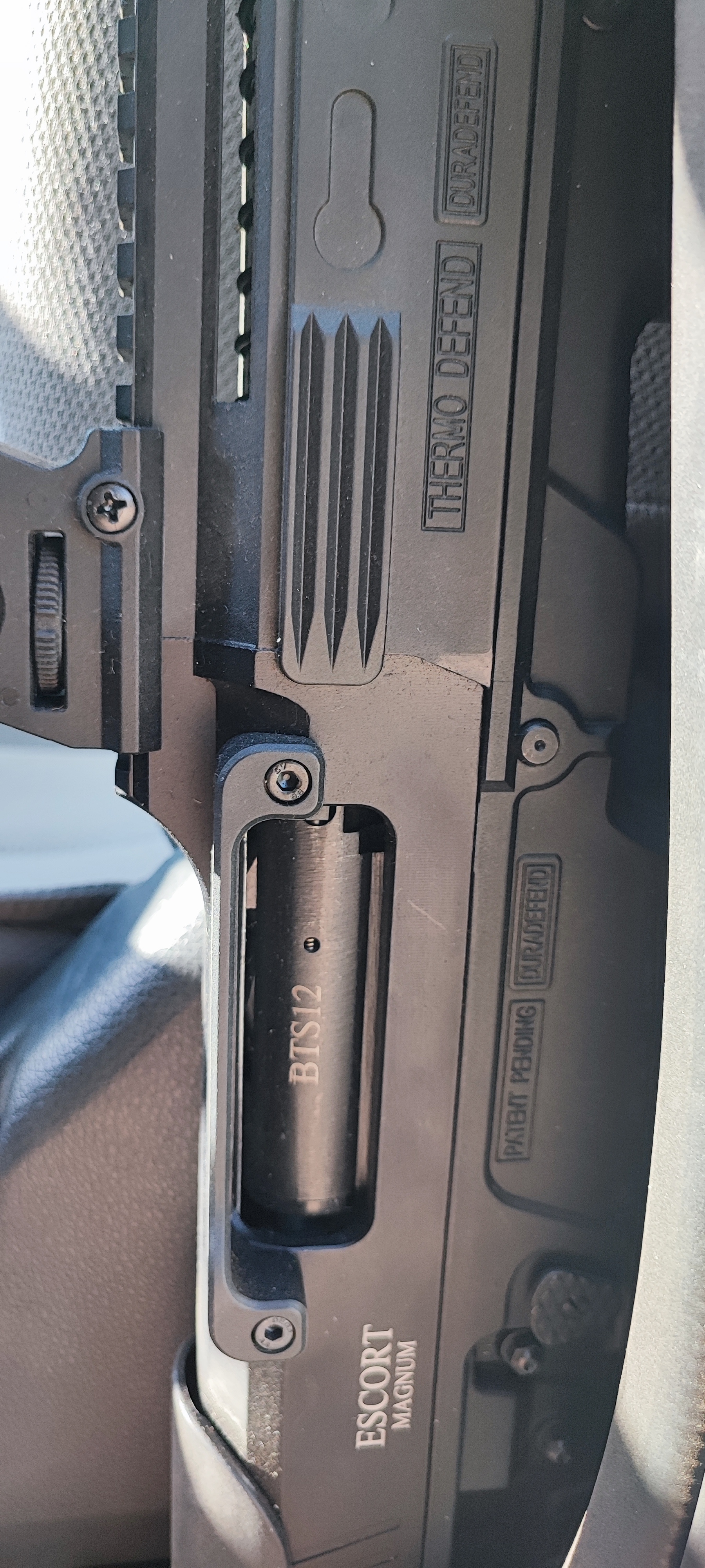

    55O пострілів RIO Все Ок !!!
    З третього постріла Тахо магнум 7.2 відірвало кусок рами
    Не раджу BTS 12 Escort MAGNUM
    Повне Гівно !!!

  8. Vielgelm
    15
    328
    Чёрное Море
    Купляв Гівно в Дніпрі маг Ібіс
  9. Старий Похабич
    Старий Похабич Moderator
    7.446
    Бишівська Хунта
    Робіть по гарантії. Я знаю кучу людей де настріл 1000+. При чому самокрути. В мене десь 300-400 , проблем взагалі ніяких. Навіска 32-35 грам.
    Мені здається чи у вас гайка ствола розкручена?

    Так оце головне. А люди магнумами по 50 грам постійно луплять і потім дивуються, що воно ламається.:)

  11. Старий Похабич
    7.446
    Бишівська Хунта
    Ну силумінова ружбайка. За 500 долларів. Турок. Який магнум? І головне навіщо? І повторюся. Гайка на стволі як на мене розкручена. Це їхня болячка. Постійно треба контролювати.

    Я за те, що конкретно на цій розірваній рушниці вже можна гайку не контролювати)

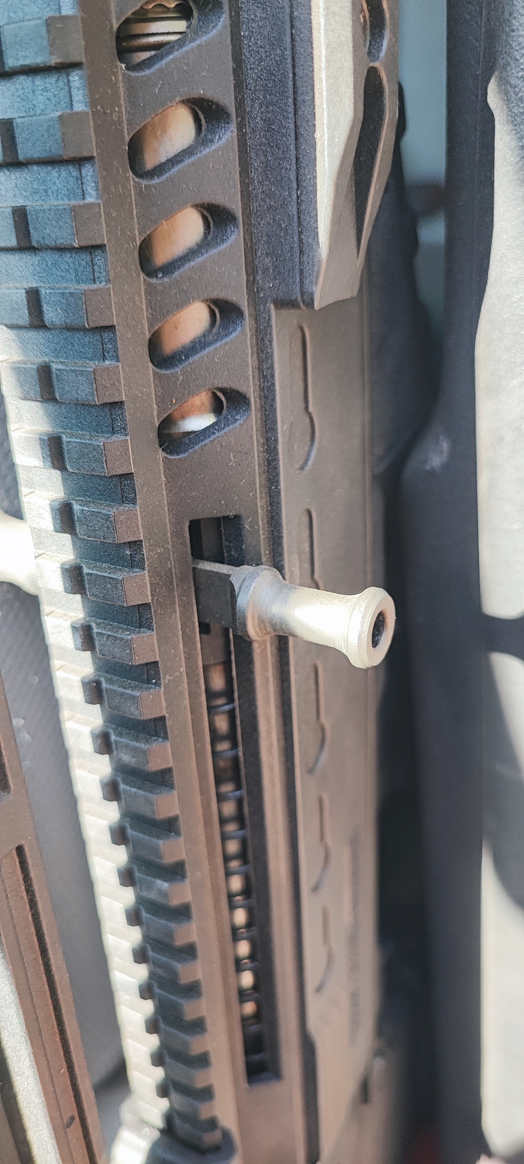

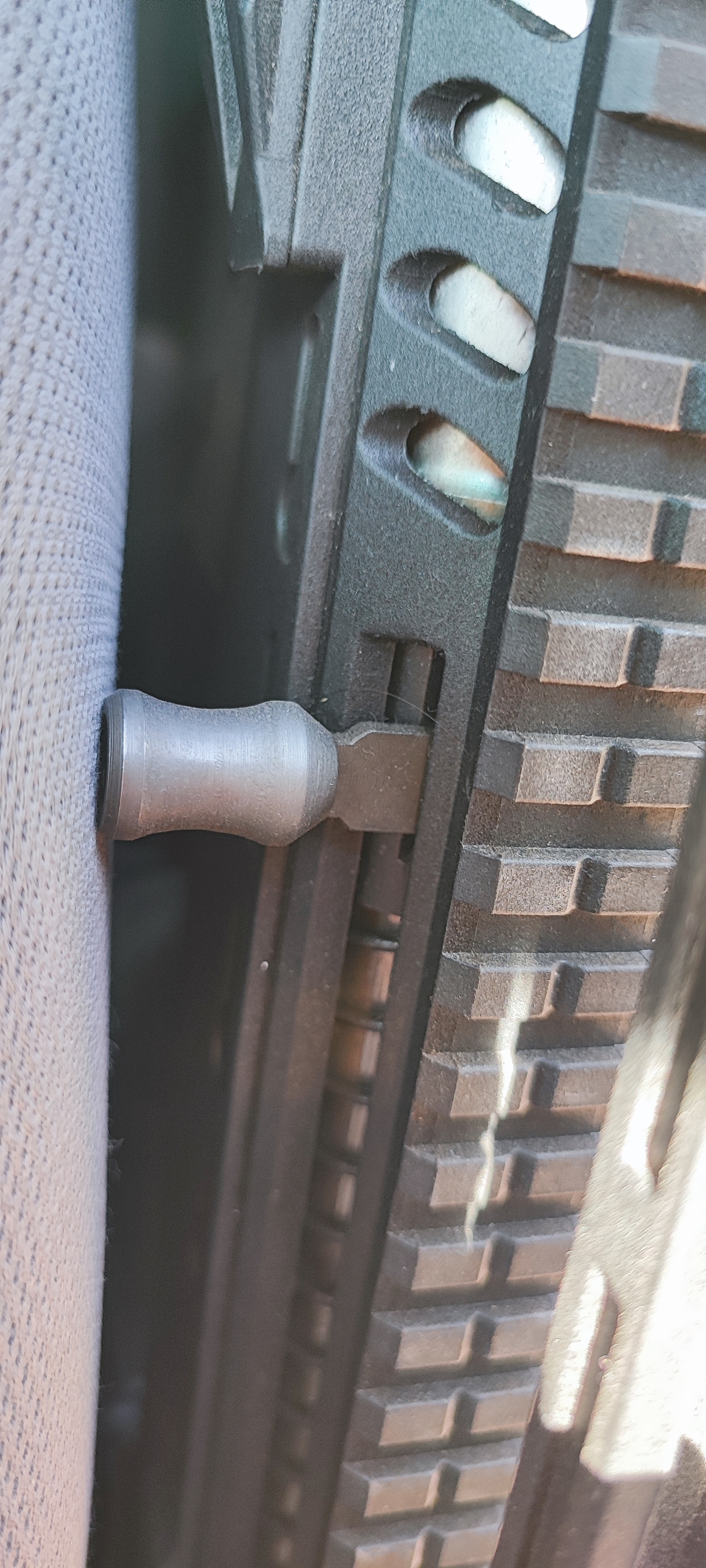

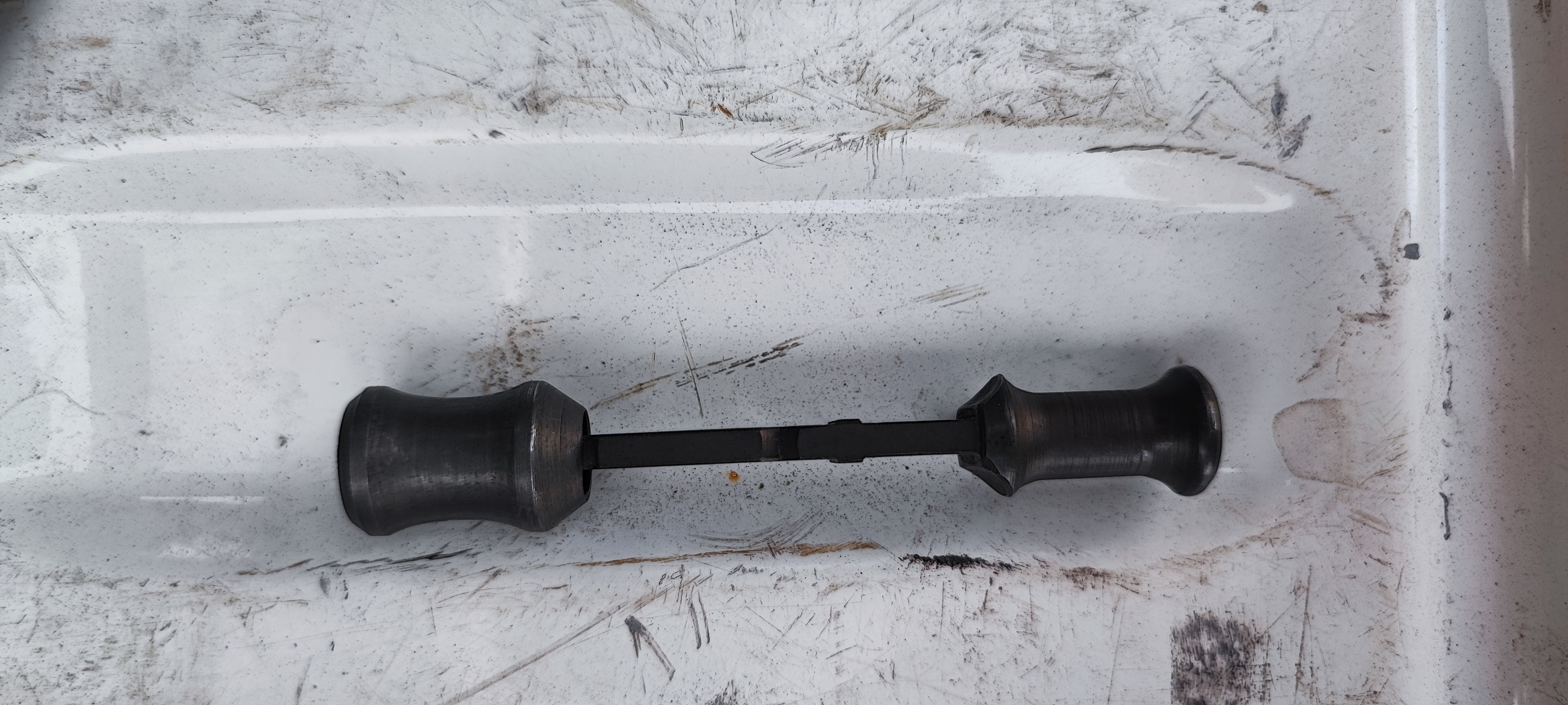

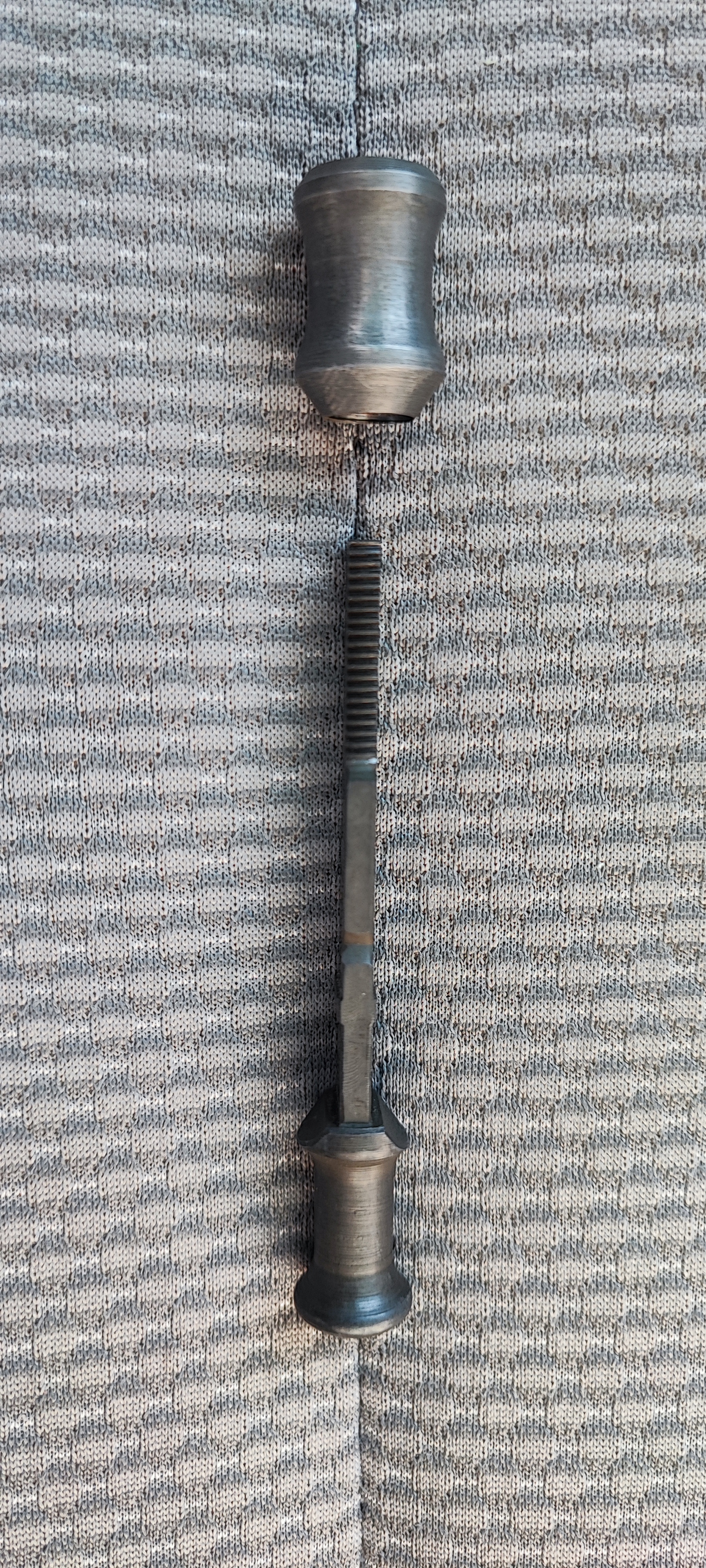

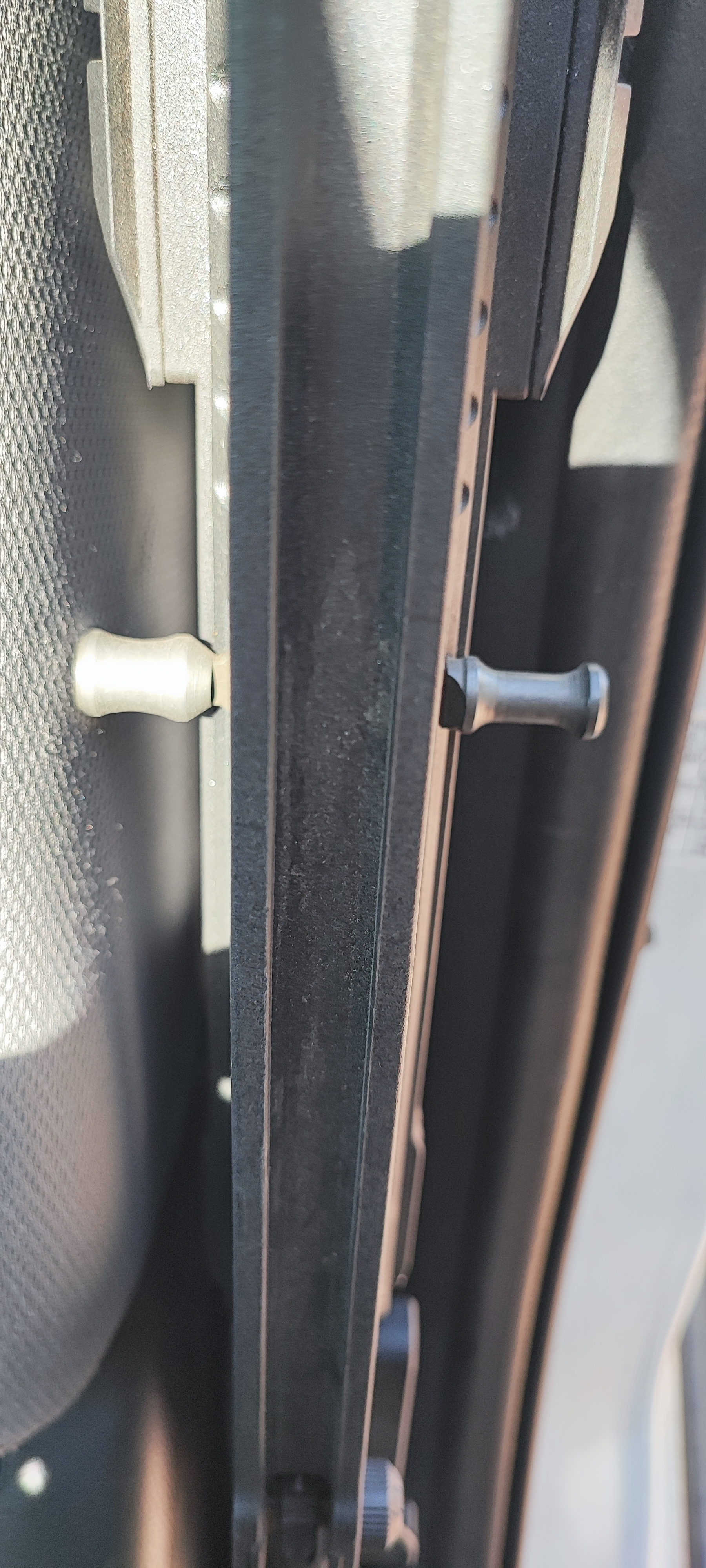

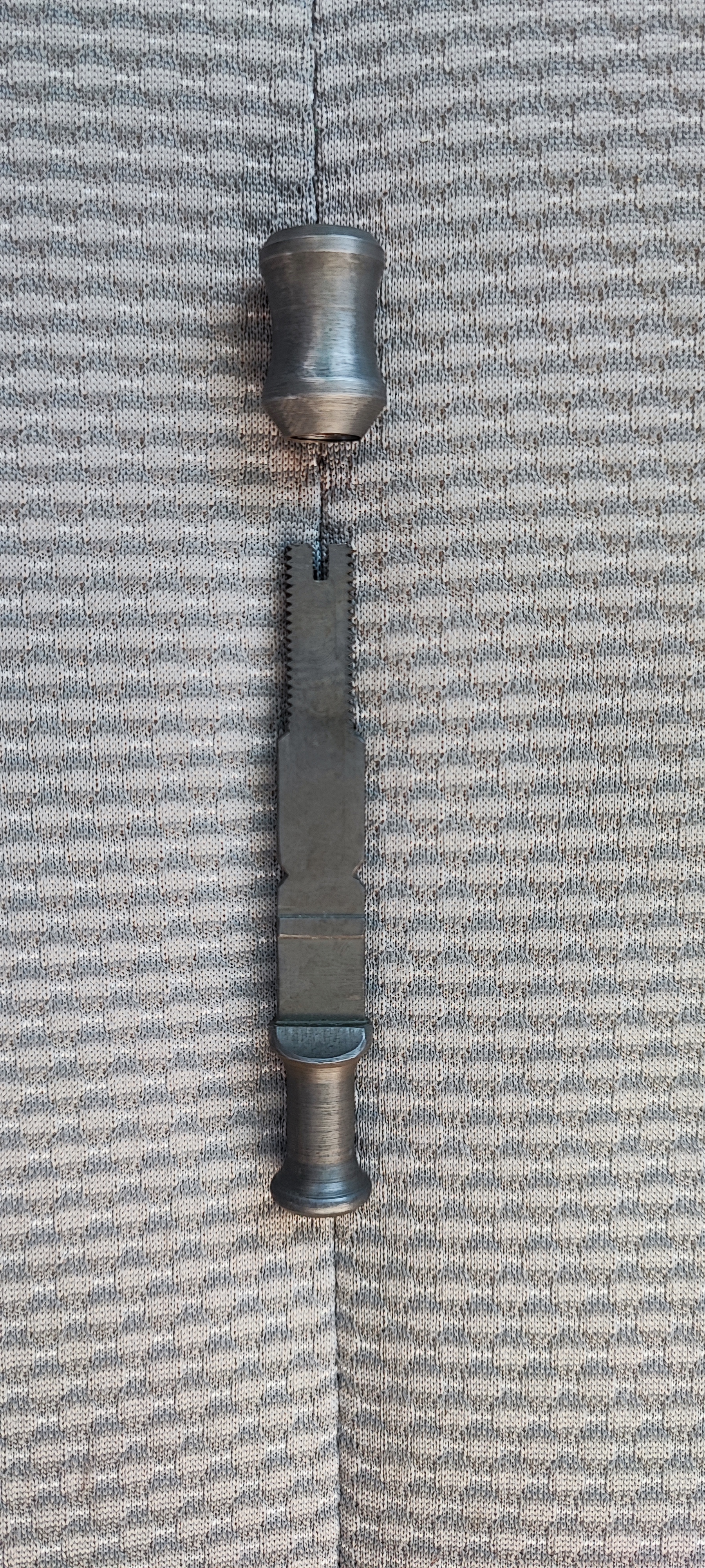

  16. Misha Trohim
    Misha Trohim Schütze
    Доброго здоров'я всім учасникам! Якщо Адміни дозволять, хочу запропонувати допрацьовану (на нашу думку, в кращу сторону) ручку затвору для Hatsan BTS 12. Замовляли у слюсара для власних апаратів, залишились 4 зайві. За згодою колективу, вирішили віддати тим кому потрібні, по ціні по якій ми замовляли (500 грн за одиницю). Відправлю НП. Кому цікаво пишіть або телефонуйте! Фото прикріплю.
    Старий Похабич подобається це.
  17. Misha Trohim
    akms1974 подобається це.

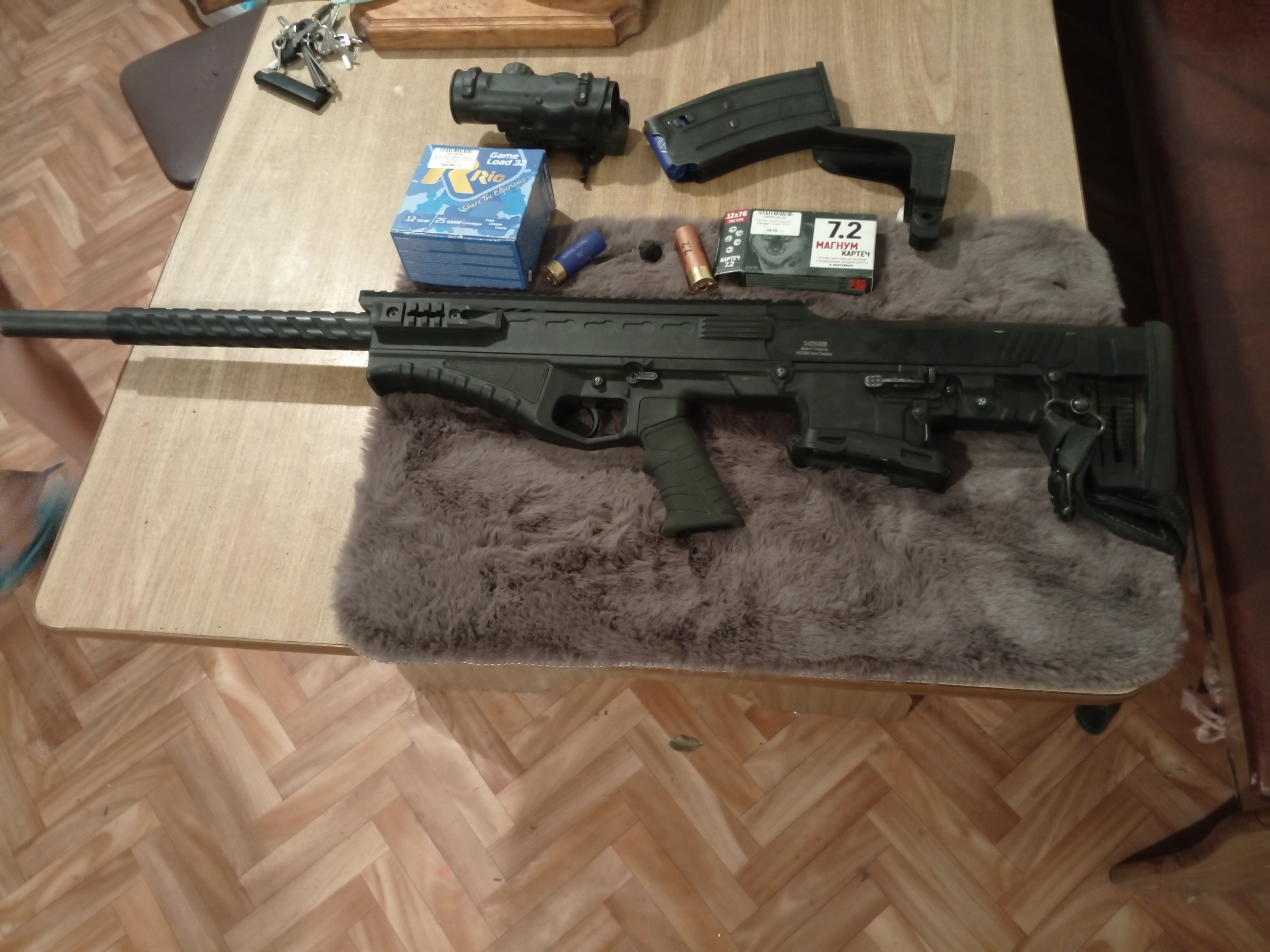

  22. Юрій Білоус
    Юрій Білоус Schütze
    Доброго времени суток всем , столкнулся с данным ружьем решил купить, первый отстрел патроны тахо практика 27,5 грам пуля
    Проблемы:
    1) не выбрасывает гильзу в следствии чего не подает следующую,
    2) клинит гильзу разрывает верхнюю часть дно гильзы целое приходится силой вырывать гильзу
    Взял на пробу 28 грамм пуля zala все работает исправно затык отсутвует выбрасывание отличное подает в патронник претензий нет
    Кто стыкался с патронами Тахо пуля 27,5 грамм или меньшими навесками, у вас аналогично?
    по ружью ничего не делал кроме смазки
    ружье не витринное с коробки до этого не стреляние
  23. Микола Миколайович
    Микола Миколайович Schütze
    М київ
    Такая ситуация это норма для даного ствола
    Ружье нужно обкатать тяжелими навесками 32-34 грамма, сотню другую
    Только после этого пробовать меньшими навесками. 27 для нового ружья мало.
    П.с. вы случайно с кну не связаны ?
    Юрій Білоус та Старий Похабич подобається це.
  24. Старий Похабич
    7.446
    Бишівська Хунта
    Відстріляйте сотню 32 г. і тоді буде нормально і 28 грам. У мене і 24 нормально працює. Ця рцшниця невибаглива навіть до самокрутів. Як писали хлопці " їсть любі набої як свиня жолуді"
