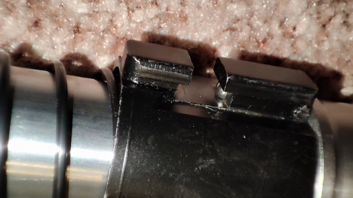

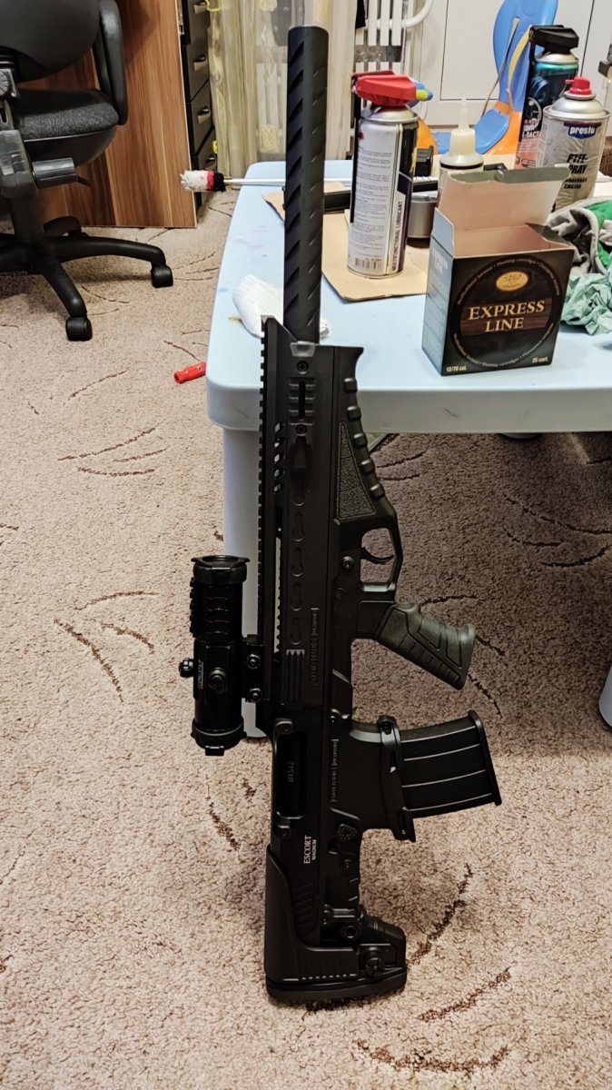

    Всем привет! Так же стал обладателем BTS 12 в черном цвете. Пока дома на сохранении в ожидании книжечки. После покупки сразу раскидал дома и расконсервировал. Распорный штифт. В Ибисе (Днепр) продаваны сказали что уже все новые идут со штифтами и рукоятки взвода тоже поправили - не выпадают. Штифт выбился без проблем (выбивал с помощью шестигранника подходящего по диаметру, вытягивал плоскогупцами - штифт достаточно крепкий и не осталось даже следов извлечения, забивался тоже без проблем и отлично жестко стал на место, подогнан четко заподлицо, нигде не выпирая.
    Магазины все ровные, пружины очень жесткие в них... сразу снарядил полностью патронами чтобы они немного уселись.
    Отстрел еще не делал, жду книжечку. Купил 5 фальш-патронов Терен (короткие достаточно) - при холощении подаются отлично (при подаче затвор срывая патрон из магазина сразу прижимает его к "потолку" и тот четко входит в патронник), но остаются на них задиры небольшие, полагаю из-за выбрасывателя и наверное все таки из-за острого края патронника при быстрой подаче, боюсь много похолостить ими так не получится - раздерутся к чертям. И сразу вопрос - кто сглаживал патронник внизу в месте подачи и полировал? Подскажите, как сильно его сглаживали? Если не сложно - фото после доработки, заранее спасибо!
    Касательно быстрой подачи патрона в окно выбрасывателя без магазина... проблематичность только в том что надо взвести затвор одной рукой, и второй прижать задержку чтобы затвор стал на нее, ружье на бок (немного рукояткой вверх, стволом немного вниз) и закинутый патрон с легкостью падает в патронник на свое место. Тобишь если приловчиться и потренироваться, то можно достаточно быстро без магазина зарядиться.
    И еще очень просто делать мягкий спуск чтобы не стучать ударником впустую - немного взведя затвор пока не почувствуется усилие (около 2-3 см от закрытого положения), нажать спуск и медленно вернуть затвор на место. Тоже если приловчиться то можно быстро это делать, сохраняя ресурс (для тех кто боится, ибо знающие дядьки говорят что низзя делать пустой спуск без патрона, ибо ударник расклепает все к чертям) :)

  4. Ivan Chuiko
    Ivan Chuiko Oberschütze
    15
    Днепр
    изображение_viber_2022-02-16_10-40-09-268.jpg изображение_viber_2022-02-16_10-40-09-362.jpg
    Sputnik724, Bezk та daos подобається це.
  5. Bezk
    Bezk Gefreiter
    49
    Не нужно полировать патронник, подача и так производиться по продольной оси патронника, утыкание исключено.Это особенность коробчатого магазина и его преимущество перед помпой.
    ..Какие у Вас изменения в конструкции ручки взвода? Если можно пожалуйста фото крупным планом.
    В инструкции на взрыв схеме обозначен штифт или по прежнему винты?
    Останнє редагування: 17 лют 2022

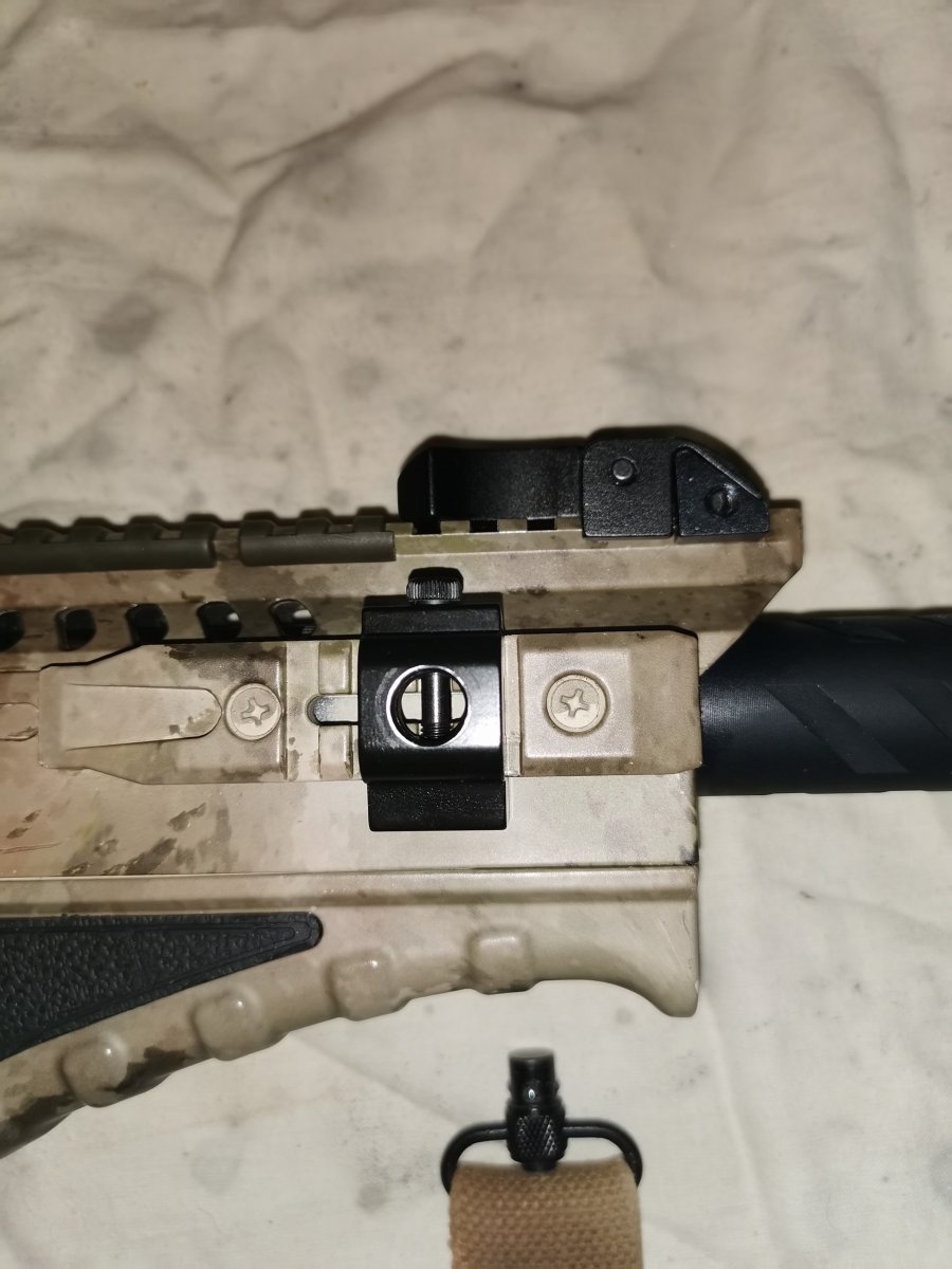

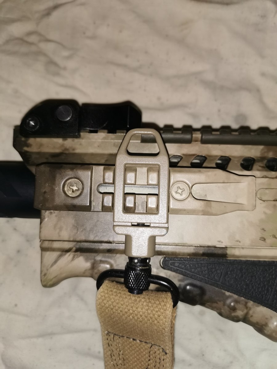

    подскажите как и какой ремень крепится на переднюю антабку для двухточечного варианта крепления (которая на боковой планке пикантини)?

    Доступная двухточка это реплика или оригинал магпул МС4.http://tacticamp.ua/oruzheynye-remni/1087-universalnyy-oruzheynyy-remen-magpul-ms4-replica.html Переднюю антабку надо заменить на основу для qd.

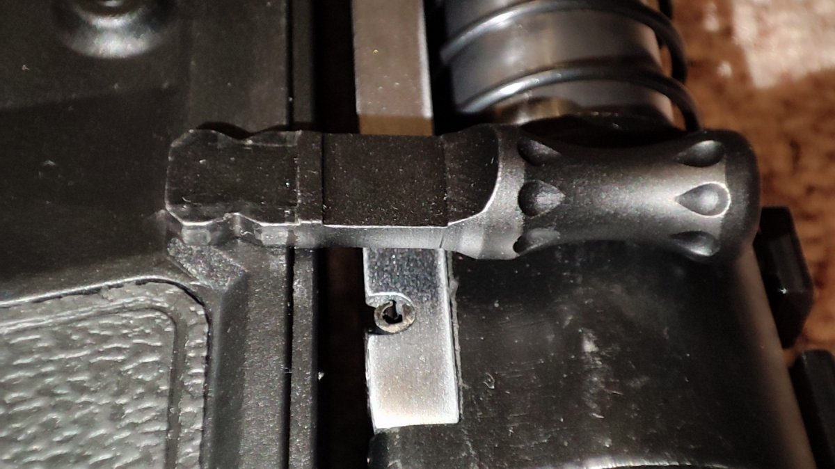

    Ребята ручка взвода отличаеться тем что чуть глубже конуса под шарик но главное другая втулка в которую она вставляется.Туда же ставят теперь шплинт а не болты был другой сплав теперь он покрепче и не раздалбывается как раньше ручку взвода по фото не отличите токо если две рядом старую и новую конус под шарик глубже всего на милиметр.Не покупайте бтс никогда очень не экономное ружьё.Сука ружье 14000 а патронов за два месяца на 15000 и это притом что старался экономить в тире пару часов 300 штук налегке аж шипит весь и плечо синее потом но азарт не отпускает

    вот такая ручка и место крепления на новых BTS12, на первых я не видел как оно устроено

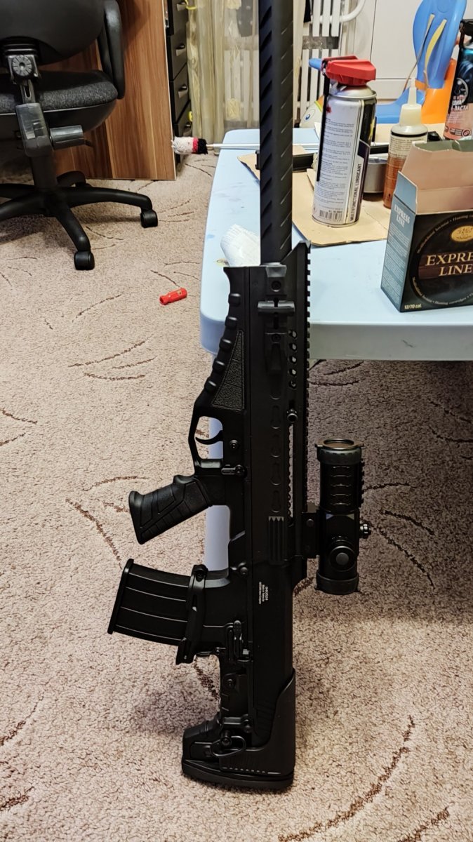

    чтобы снять ствол с затворной группой всего-то надо поднять щеку приклада, открутить гайку кожуха ствола и выдавить 2 пина. Все! Это крайне просто, ничего там не срывается, и прицельную планку-рукоять не надо снимать - она снимается вместе с аппером! Ствол очень легко извлекается и так же легко ставится назад. Скажите им что в любом случае будут просить осмотреть ружье с этой неполной разборкой. А вообще это некомпетентность продавцов, можно было позвать главного и сказать что продавцы не хотят продавать товар. А то что-то у нас много продавцов ведут себя так, будто покупатели им что-то должны, а не наоборот. никакой заинтересованности в продажах.

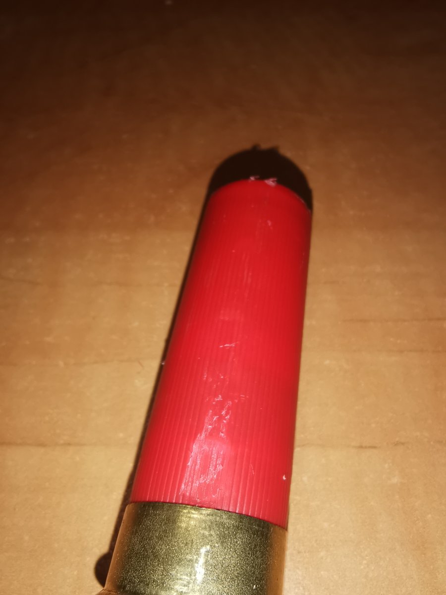

    Дополнительно к вышесказанному. Попробуйте зарядить в 5зарядный магазин 5 патронов, вставьтте в шахту,,отведите ручку взвода назад до упора и отпустите. Если при движении вперед на половине хода затвор заело,выньте мвгазин и достаньте из него второй патрон. Следующий за тем который заело. Осмотрите его. Если на нем есть характерная продольная вмятина(см. фото) прочтите обсуждение на стр. 9 внизу этого форума.
