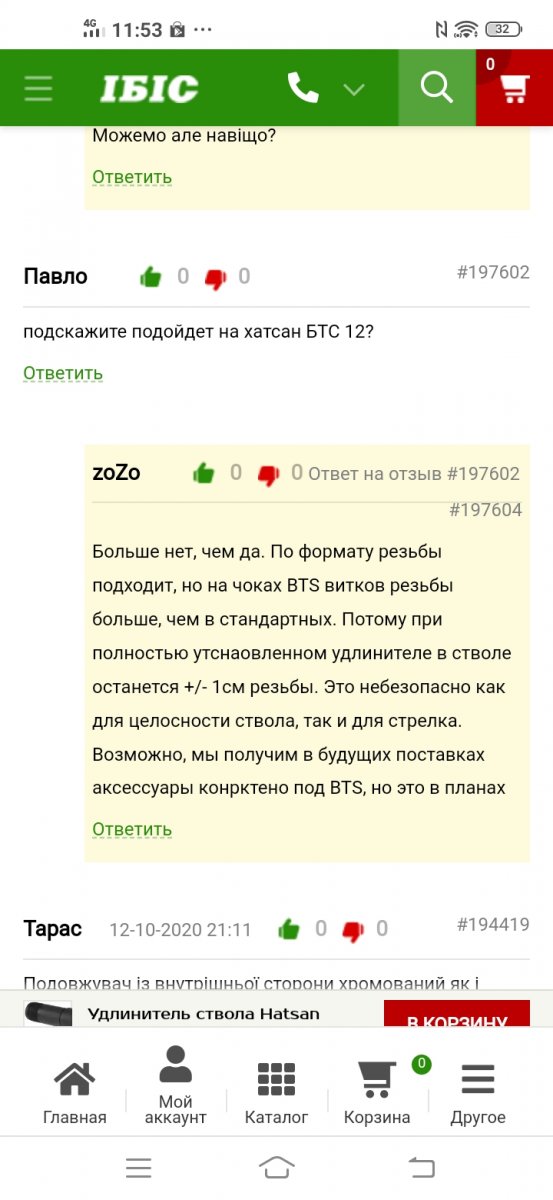

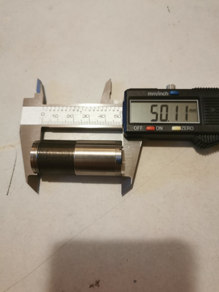

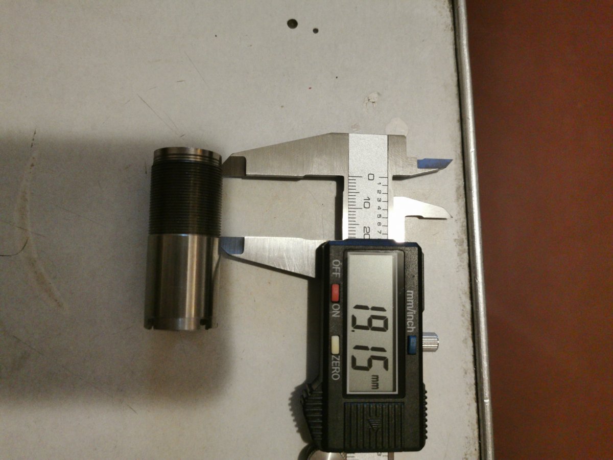

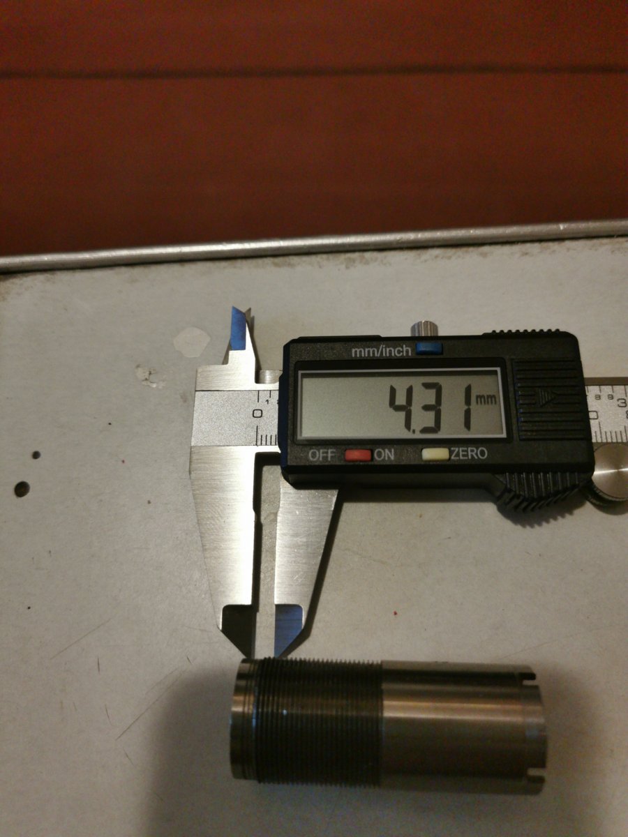

    Уважаемые стрелки,чок к бтс12 имеет 27 витков резьбы и такие размеры. При тех же размерах(?) у ремингтона витков в двое меньше. То есть не подходит. Но на ссылке на ebау резьба вроде длинная? Кто в курсе по размерам сообщите пожалуйста. Удлиннитель интересует.

    Как раз именно для охоты.Появляется возможность удлиннить ствол с чоками и поставить развитый ДТК. К сожалению ничего подобного в Украине в наличии нет. Только игрушки. https://ibis.net.ua/products/detail...mington-870-kal-12-oboznachenie-cylinder-cyl/
