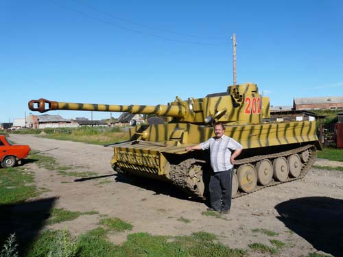

    Вот, новые фотографии Гранта от Бронемастера )

    Обратите внимание, что это не копии танков, а макеты. На настоящие машины они похожи весьма относительно. В частности, практически все модели не совпадают по пропорциям и размерности с оригиналом. В кино использовать безусловно можно, но в дыму и не крупным планом. Тигр вообще нельзя показывать рядом с людьми - борт реального Тигра находится на уровне головы стоящего человека, а гусеница в полтора раза шире гусеницы Т-72. Хоть что делай, а ощущения настоящего Тигра вблизи из такого макета сделать весьма затруднительно.
    Кроме того, одним немаловажным (но практически не используемым) элементом фильмов является ломание всяких преград. Реальный Тигр легко ломал кирпичную кладку толщиной в два кирпича и валил 70 сантиметровое дерево (штатное на тот момент времени испытание). Данные макеты этого сделать не в состоянии.
    Но, тем не менее, человек безусловно делает нужное дело.

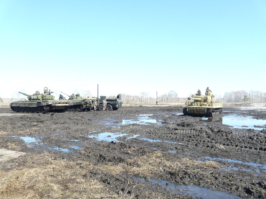

    А это что по-вашему?

    Тем не менее, это макет, а не копия, со всеми вытекающими. Настоящий Тигр почти на метр шире этого макета и где-то на полметра выше. Про пропорции корпуса с ходовой вообще и гусениц в частности я уже писал.
    По сути, Веревочкин ничего глобального не делает - он обвешивает жестью имеющуюся ходовую часть. Аккуратно, красиво, но не соразмерно. на базе этой ходовой можно делать вполне приличные легкие танки и бронемашины, но тяжелые танки таким способом делать - только гробить саму идею. ИМХО.

    А это удачные ракурс для фотографии вкупе с не очень высоким ростом человека. Фотографии настоящего Тигра на полигоне у меня нет, но есть фото Пантеры (у них борта примерно на одной высоте). Сравните Тигр Веревочкина с фото Пантеры, и представьте, что настоящий Тигр, весящий 56 тонн выглядит еще массивнее Пантеры, весящей 43 тонны.
    Вдобавок небольшая имитация сюжета на полигоне путем установки в тот же ракурс двух моделей масштаба 1:72.

    Во-первых, Вячеслав вовсе не низкорослый.
    Во-вторых - крохотные модельки ставить для сравнения, по меньшей мере абсурдно.
    А в-третьих - Тигры и Пантеры на фотках, наверное, все участники форума видели, а некоторые - видели и в живую, на той же Кубинке, к примеру. Так что, Америки вы не открыли.
    Но, возможно, вы сами сделали что-то личше, чем Слава? Так покажите общественности, не стесняйтесь! Может, вы в этом деле действительно мэтр?

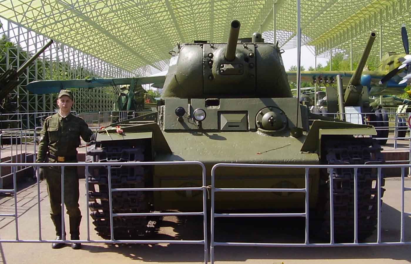

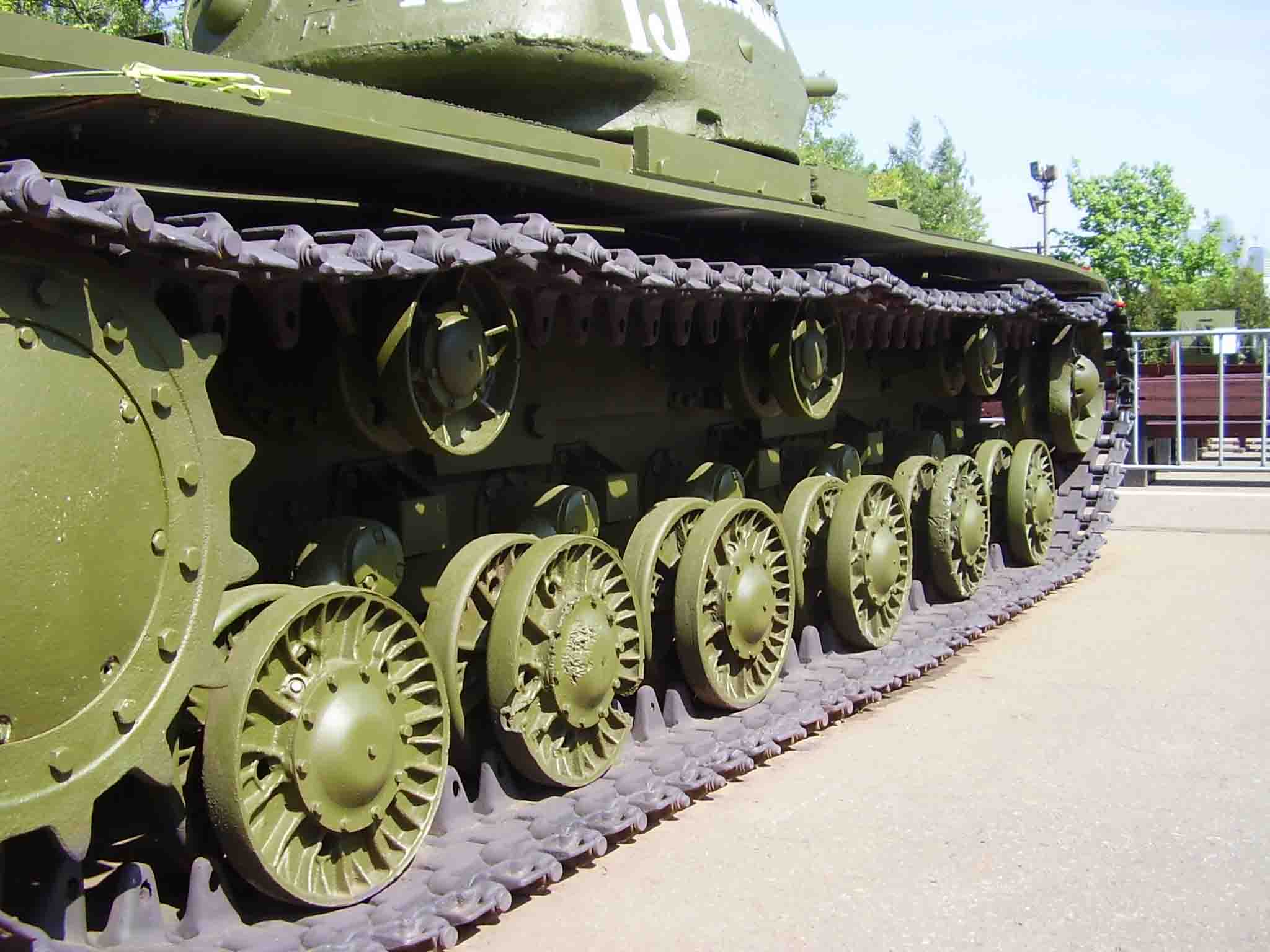

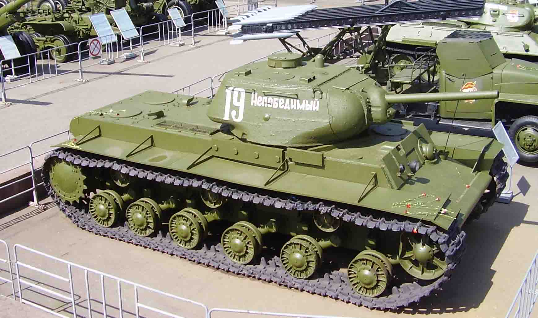

    Я не собираюсь меряться пиписьками с кем бы то ни было, и я уже писал, что Веревочкин делает нужное и полезное дело. Но дифирамбы петь ему я не могу, поскольку лично мой глаз режут такие подделки (извиняюсь, но по другому не скажешь), которые годятся для страйкбольной игры или командной реконструкции, но никак не для кино, тем более крупным планом. Подчеркиваю, это моё личное мнение.
    Что касается меня, то я в основном работаю с живыми машинами. Но есть и макеты, и реставрации. Полноценный макет на фото, в нем более 50 процентов новодела и неродных деталей. Специалисту есть к чему придраться, поэтому я не могу назвать этот макет копией, хотя он полностью совпадает с оригиналом по размерности.
    Этот макет не ездит, поскольку такой задачи не ставилось. Ходовая часть полностью рабочая, и на место стоянки он пришел на буксире.
    Корпус - процентов на 90 новодел.
    Кстати, я не только видел, но и водил ту самую Пантеру. Поэтому сравнить есть с чем. К сожалению, ни в одном нашем кино не прорисованы по-настоящему, с воссозданием действительных ощущений, немецкие танки (да и наши тоже). Хорошую попытку сделал Михалков в своей второй части "Утомленных солнцем 2", но после провала первой части вторую часть врятли покажут.
    Применение в кино в качестве тяжелых танков Веревочкинских машин приведет к тому же - создать ужас и панику при наступлении непробиваемого Тигра, которого сложно остановить какими-то преградами невозможно, используя 10 тонные картонные макеты.
    Кстати, мы делали точную копию передней правой части 4-ки из пенопласта (которой давили Михалкова), её снимали крупным планом, в кадр попала пара секунд. На большее она была не способна - пенопласт есть пенопласт.

    Выяснять кто круче я не собираюсь, это занятие неблагодарное. Вы просто не понимаете техническую разницу в изготовлении этих двух изделий. Насколько я знаю (возможно я неправ), ходовая часть будущего танка берется бронемастером без всяких переделок от более-менее подходящей по размеру гусеничной техники. Потом это ходовое корыто обшивается тонким листовым металлом с целью придания внешнего сходства с оригиналом.
    Особого технического мастерства и инженерного гения при этом не требуется. Но, соответственно, эти машины стоят много дешевле таких памятников, как КВ. Это просто совершенно разная работа.
    Кстати, сей памятник весит как минимум в два раза больше макета Тигра, что на фото.:)
