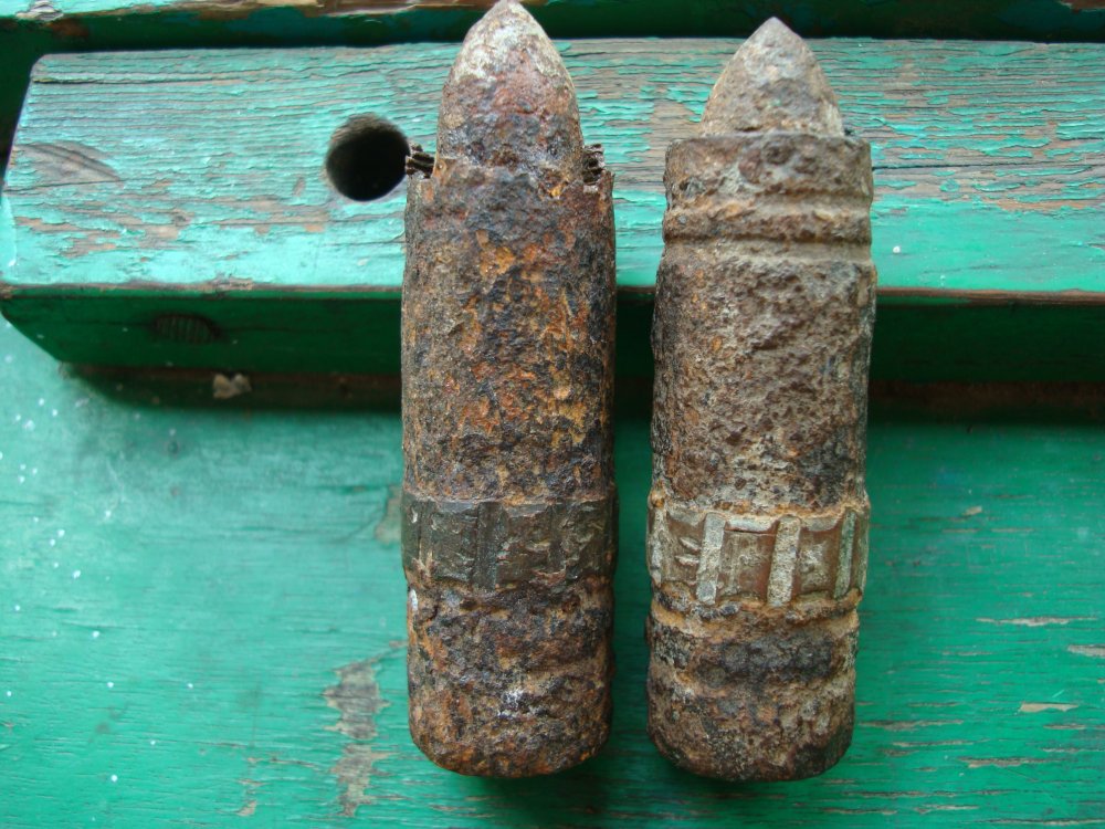

    Приветствую! В районе, где во время 2 мировой находился аэродром, частой находкой являются ВЯ-шечные снарядики - осколочники и бронебои. С осколочниками понятно, ввиду опасности оставляются по месту "вылова". Собственно, - вопрос: на фото два бронебоя 23мм., не встречал информации, что они были двух видов. Просьба прояснить этот вопрос, если кто в теме.

    А "стаканов" под трассер нет ни на одном?
  4. Valerik
    Valerik Stabsfeldwebel
    477
    Нет, нижняя часть снарядов сплошная, с трассерами - это ОЗТ, по бронебоям с трассерами в этом калибре не встречал информации. Неужели никто из спецов не обладает инфой по этому вопросу? Странно, вроде ВЯ-шечные боеприпасы давно изучены.

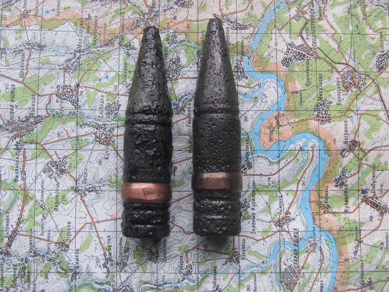

    Чутка по-русски: http://www.patronen.su/forum/index.php?action=gallery;cat=391

    Глянул на некоторые свои БЗ - тоже есть разные (по нижней части)
    Спросил про "трассерный стакан", ибо на НР/НС снаряды точили по тем же чертежам,что и ВЯ.
    И там были как полнотелые БЗ, так и со стаканом,правда, указано что заполнено было инетным веществом..
    Но вот пока не нашел чертежика , где видно разную высоту запоясочной части снарядика..
    А снарядики-то-есть..)
  8. chornyj lis
    chornyj lis Stabsfeldwebel
    861
    край географії..
    Не, ну тут по ссылочке оно как-бы понятно по типам..
    Но вот ваприс именно по этим БЗ- вернее, по нижним частям ихним-почему разные?
    И, заодно, какой тогда более ранний/поздний?
    Пока по той литературе, что смотрел-не увидел..
    Та оно может не суть и важно, но все же..

    Возможно, - действительно не имеет значения. Но вот наличие боеприпаса в разном исполнении и ввиду отсутствия информации об этом , и сподвигло создать эту тему. Ибо любопытно - разные болванки есть, но мат.часть об этом молчит. Всем ответившим -:beer:.

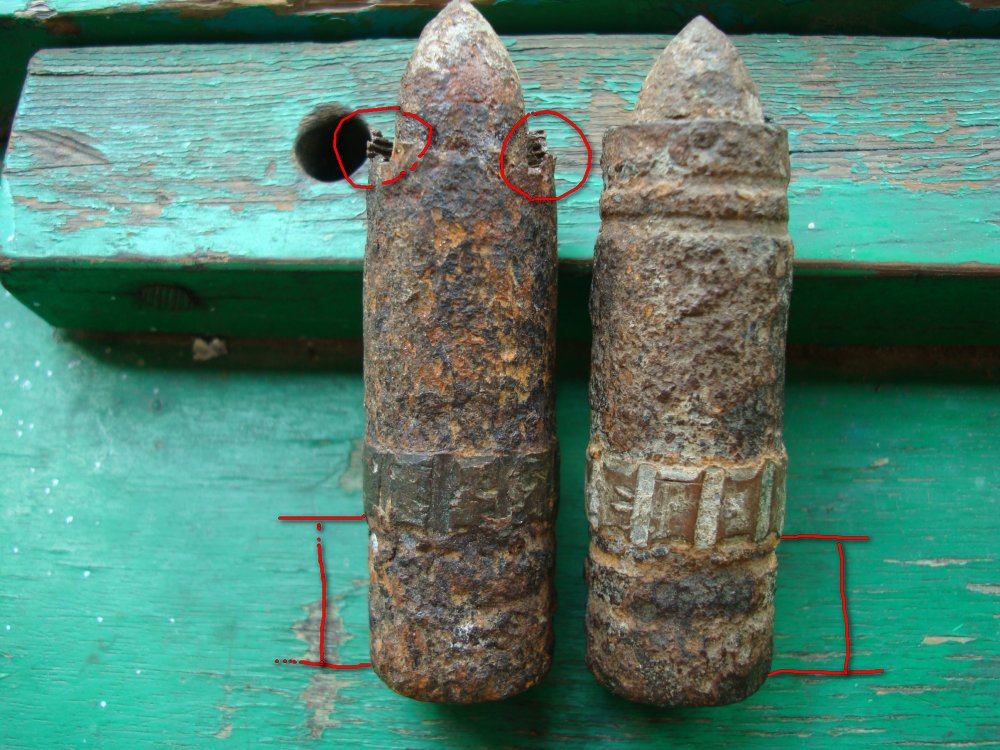

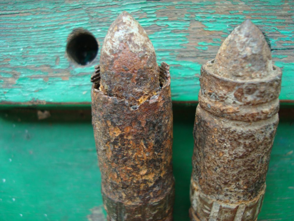

    Я слышал про два таких различия, что в одном балколпак вкручивался в корпус, в другом-запрессовывался на корпус(как на Вашем фото). С резьбой более древний. У меня есть два варианта, только без колпаков. С ув.

    Если Вас не затруднит - сфотографируйте и выложите сюда фото, где этот момент (резьба под бал.колпак) можно посмотреть. Я думаю, всем будет интересно глянуть.

    Вот они.

    :smile_12: А запоясочная часть на Ваших образцах одинакова? По фото - да, но хотелось бы уточнить. А вообще интересно с резьбой, - ни разу не встречал упоминания об этом. Вроде как производство боеприпасов - серьезное дело, а подиж ты - упоминаний о таких нюансах не встречается.

    Да, одинаковые. Сердечники немного разные по форме. Видел даже БЗ с алюм. балколпаком на резьбе. Где-то тут это сообщение висит.А в производстве боеприпасов есть свои нюансы везде. Как пример -донца патронов ТТ . С ув.

    Так с алюминиевым балколпачком-на резьбе- это ранний вариант бронебоя как раз и есть.
    И у него запоясочная часть длиннее.
    С металическим колпачком на резьбе я не встречался.
    Все, что видел "на резьбе" были только с алюм. колпаками.
