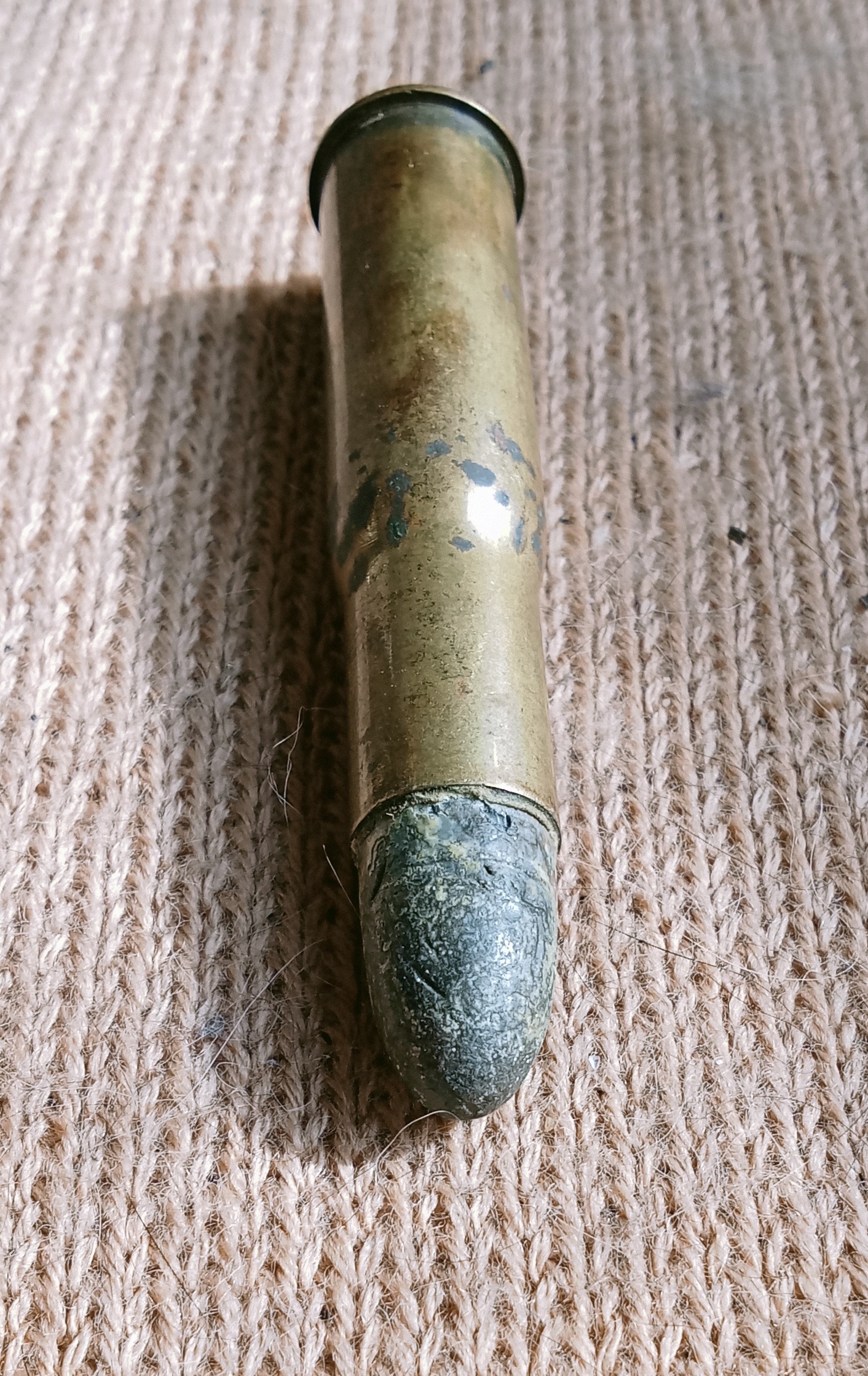

    Добрий день. Прошу визначити з якої зброї патрон.

  3. 24Stalker
    24Stalker Oberfeldwebel
    422
    Харьков
    Бердан 2
  4. Carl Zebisch
    Carl Zebisch Oberst
    41
    62
    6.750
    Bassarabia Cetatea-Alba
    Уверены?
    Австрийский 11х58Р Верндль

    + Манліхер 1886-88
  6. Carl Zebisch
    Carl Zebisch Oberst
    41
    62
    6.750
    М1886, 1888 внешне почти такой же, но уже шел под 8мм на дымном порохе, разница немного в размерах и геометрии патронной коробки.

  7. Oleg_SP

    Carl Zebisch Дякую, це він. Як можна оцінити для продажу з аукціону?
  8. rast gasser
    rast gasser Oberfeldwebel
    18
    30
    825
    Лемберг
    1886 -11х58Р

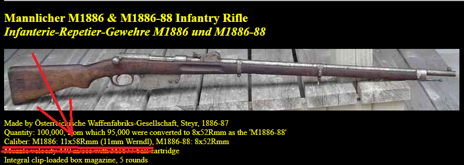

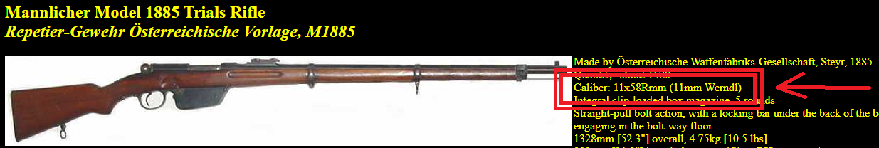

  12. A10A
    A10A General-leutnant
    23.981
    Київ, Україна
    Переглянути вкладення 27403283
    ...яка різниця, яким роком випуску споряджати гвинтівку, якщо ЦЕЙ набій ПІДХОДИТЬ...??
    http://www.hungariae.com/Mann85.htm
    http://www.hungariae.com/Mann86.htm
    ...гвинтівки М.85 та М.86 - одинадцятиміліметрові...
    ..десь валявся 90-й манліхєр під цей набій...
    :beer:
    Останнє редагування: 15 бер 2025
    duke6kirill, rast gasser, valerka та ще 1-му подобається це.

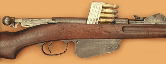

  13. A10A
    23.981
    Київ, Україна
    ...і ще такЕ хочеться додати :
    SK - Serafin Keller, Hirtenberg, майстерня шваба Кєллєра з якої і виросла компанія "Хіртенбергер Патроненфабрік"
    "...історіюя компанії з моменту заснування їхньої першої компанії-попередника «Serafin Keller» у 1860 році з акцентом на «виробництві боєприпасів для пістолетів», ....святкування компанії «165 років Hirtenberger AG»..."
    :beer:
    Galicien Nazar, Montigomo, Unnamed Player та ще 1-му подобається це.

  18. A10A
    23.981
    Київ, Україна
    ...та не треба - всі в курсі.
    ...до того ж - у верндлів не було пачки (тільки у 11-мм "штайрів")
    Усе, що Ви пишете - бажано, опосередковано, і - НЕ ФАКТ.
    З.ЬІ. ...колись (ми) знайшли ПІД настрілом МГ-42 (43 рік) гільзу пістолета ПСМ (5,45Х18)
    ...то, які з цього ВИСНОВКИ РОБИТИ ? ? ?
    Galicien Nazar подобається це.
