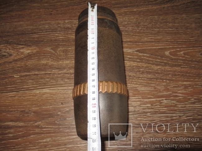

    Вітаю, камради. Прошу Вашої допомоги у визначенні ось цього 85 мм снаряда. Довжина корпуса 28 см. З чого стріляли ним? І яким він був при житті? Дякую всім прийнявшим участь в обговоренні і визначенні:beer:

    Короткий зенитный О-365.
    Кто то вкрутил переходник самодельный под другой взрыватель. Скорее всего КТМ-1.
    Родной у зенитного О-365 это Т-5 с большой широкой резьбой.
    Их наверное не было в наличии. Вот и выточили переходник, под то, что было.
    КТМ подходит по резьбе?

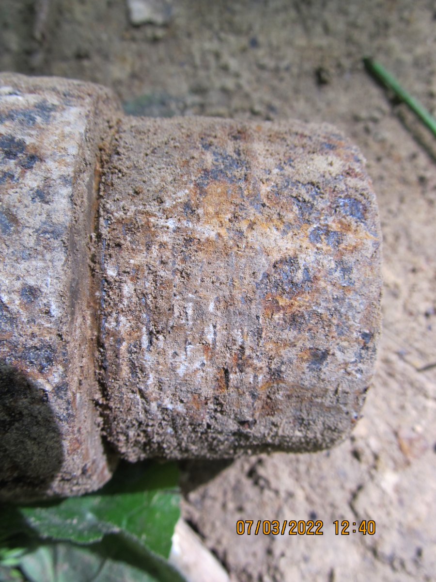

    Вітаю, дякую за відповідь, КТМ не приміряли, залишили в глибокій ямі та прикопали. На отому вужчому горлі є різьба. Якийсь ковпак накручвався.

    Добрый, внутренней резьбы нет и у ктма резьба 36, а там отверстие примерно 55 мм.

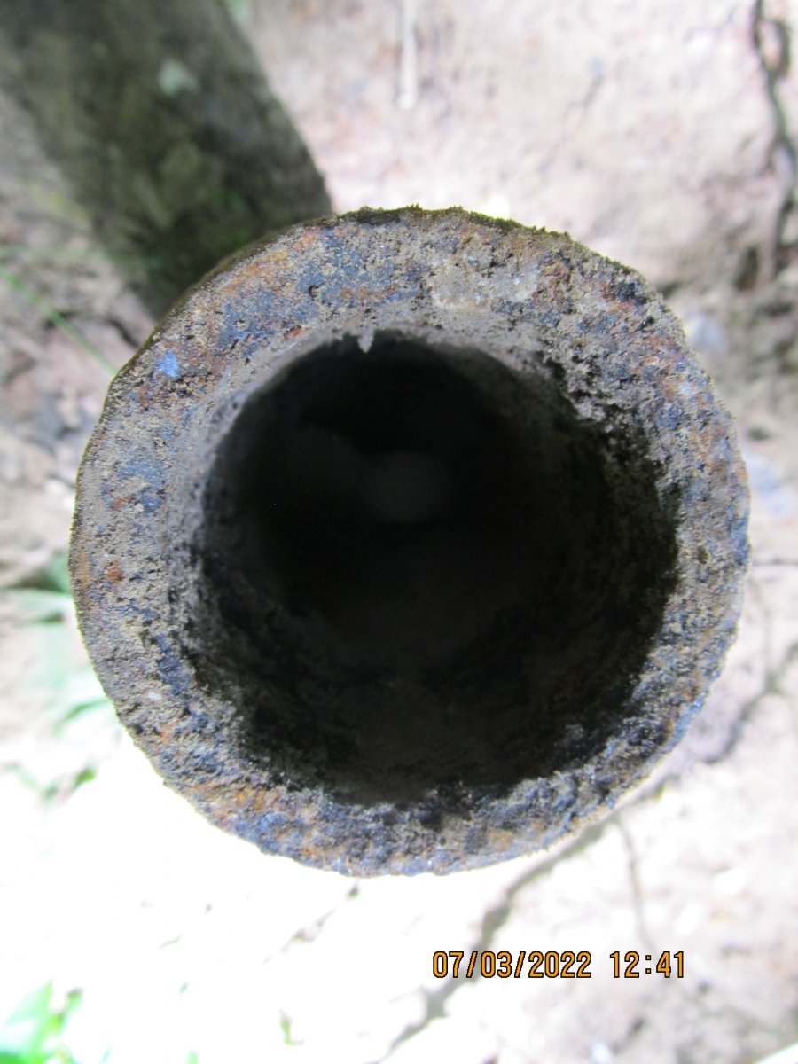

    Сегодня поковыряли, ничего не вкручено, внутри всё гладко, фото завтра.

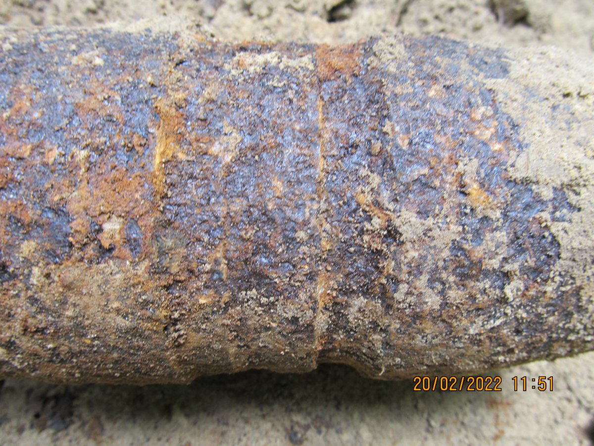

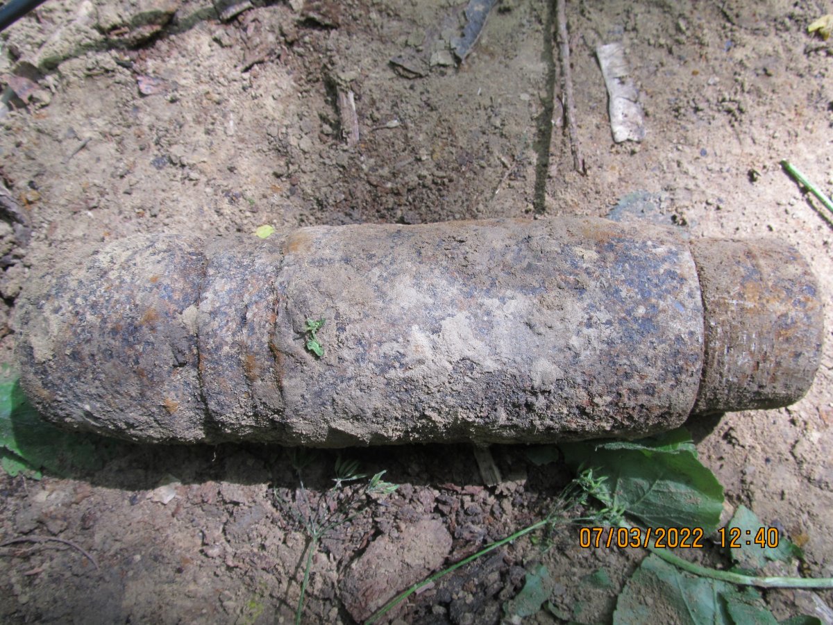

    По зовнішньому вигляду, це цільний снаряд, нічого не вкручено, не приварено. Стінки внутрішні гладкі, без швів.

    ну так прогрейте в костре, обстучите, тут два варианта - или вкрутили хрень, или школьники пробовали новый резец на токарном станке.

    Иногда подымаешь шрапнельник и пол часа стучишь молотком, пока проявится шов где переходник со стаканом соединен.
    А вы на глаз утверждаете что это одна деталь. Ну не верю.
    Во - первых там сумасшедшая коррозия. Она полностью забила все швы и там ничего не видно.
    А во-вторых качество резьбы и подгона было высоко.
    Обстучите и все проявится.

    Забрал, три раза раскалял и в воду, простучал, цельная, внутри тоже остатки резьбы, снаружи резьба не доходит на 3 мм и мелкая, а внутри крупная. IMG_20200616_121507.jpg IMG_20200616_121530.jpg IMG_20200616_121542.jpg IMG_20200616_121720.jpg IMG_20200616_121642.jpg
