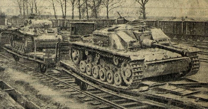

    Камрады, подскажите по танку, что за оно?
    Самохода я опознал как StuG III Ausf. G — вооружен длинноствольной 75-мм пушкой StuK 40 L/48, от модификации F его отличает командирская башенка на крыше боевого отделения.
    P.S. Хочу дополнить свою статью про освобождение Гомеля, а вот танк опознать не смог.:)

    По моему,это (тройка)серии В или С.Ходовая у ШТУГа и танка одинаковая.ПО 3 поддерживающих катка.....Смотрите каталоги танков вермахта,там есть все о(тройках)и самоходках на ее ходовой..Обратите свое внимание на калибр ствола,его длину и высоту командирской башенки.Надеюсь меня дополнят или поправят.

    Спасибо за помощь! Но у модификаций B и C восемь малых опорных катков - там столько IMHO нет (хотя зрение и у меня не очень). Если это A - то для осени 1943 года поздновато, и у нее пять больших катков. Может их там и пять, но по размеру вроде побольше должны быть - до середины ленивца. И у А было два поддерживающих ролика, а там вроде три. D от C отличается башенкой, но те же восемь катков.
    P.S. Может ешка?
    P.P.S. Поищу в лучшем разрешении фото

    Вот максимальное качество. Кстати, снимок известного фотокорра Хомзора - на самом деле, это аббревиатура Хомутов - 30 рублей, довоенный, если не ошибаюсь, гонорар фотографа

    Panzer III Ausf N - короткая пушка, дымовые гранаты на башне.

    Орудие Первых трех серий, короткое.Это фото брошенного немцами эшелона с техникой.Смотрите каталоги,в инэте есть все.Выводы сделаете точно...

    Орудие - да, но ходовая не подходит под ABC

    P.S. У "N" орудие хоть и короткоствольное, но это штурмовое 75-мм с "четверок", а у ранних серий "троек" было короткоствольное 37-мм.
