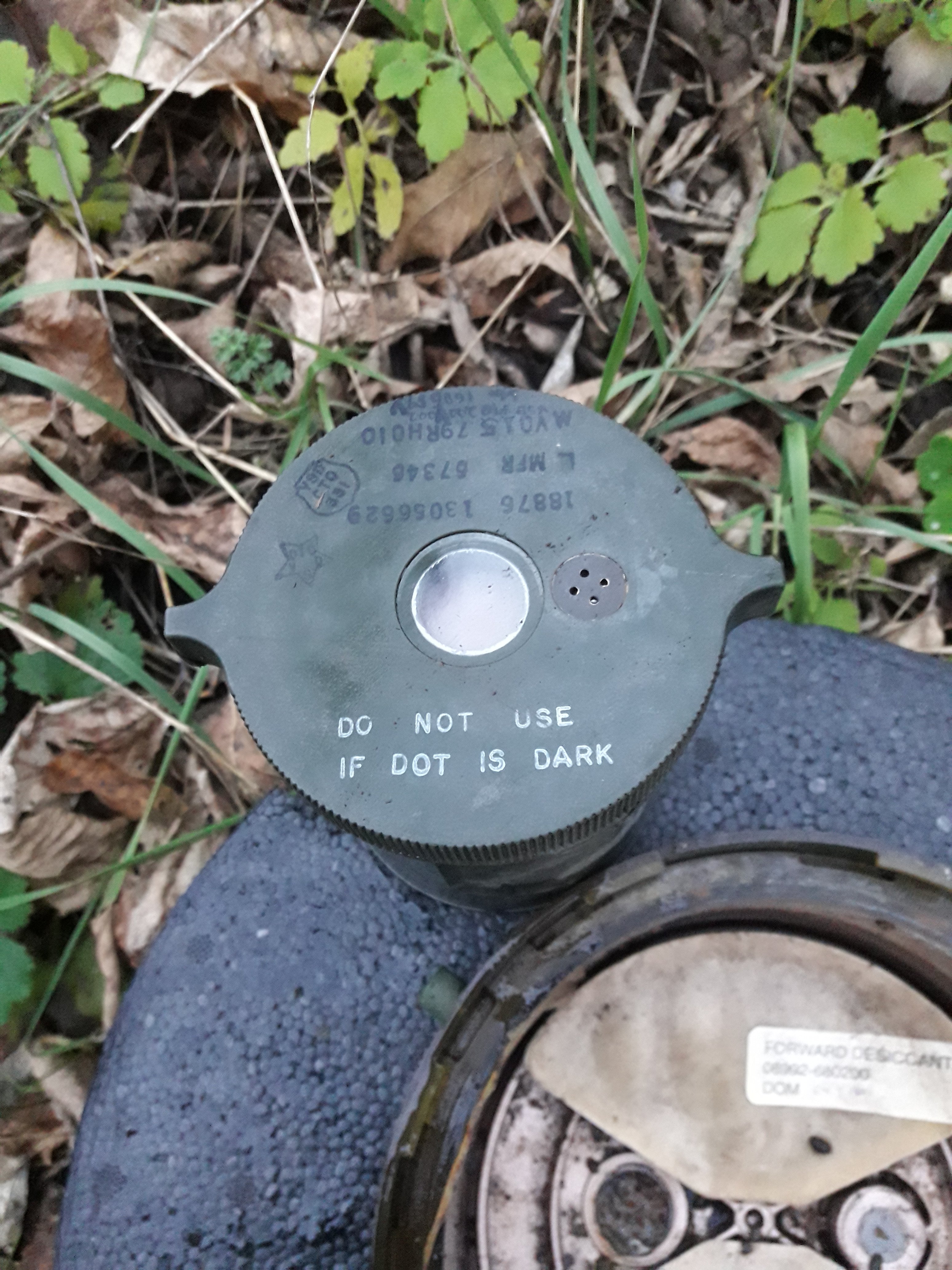

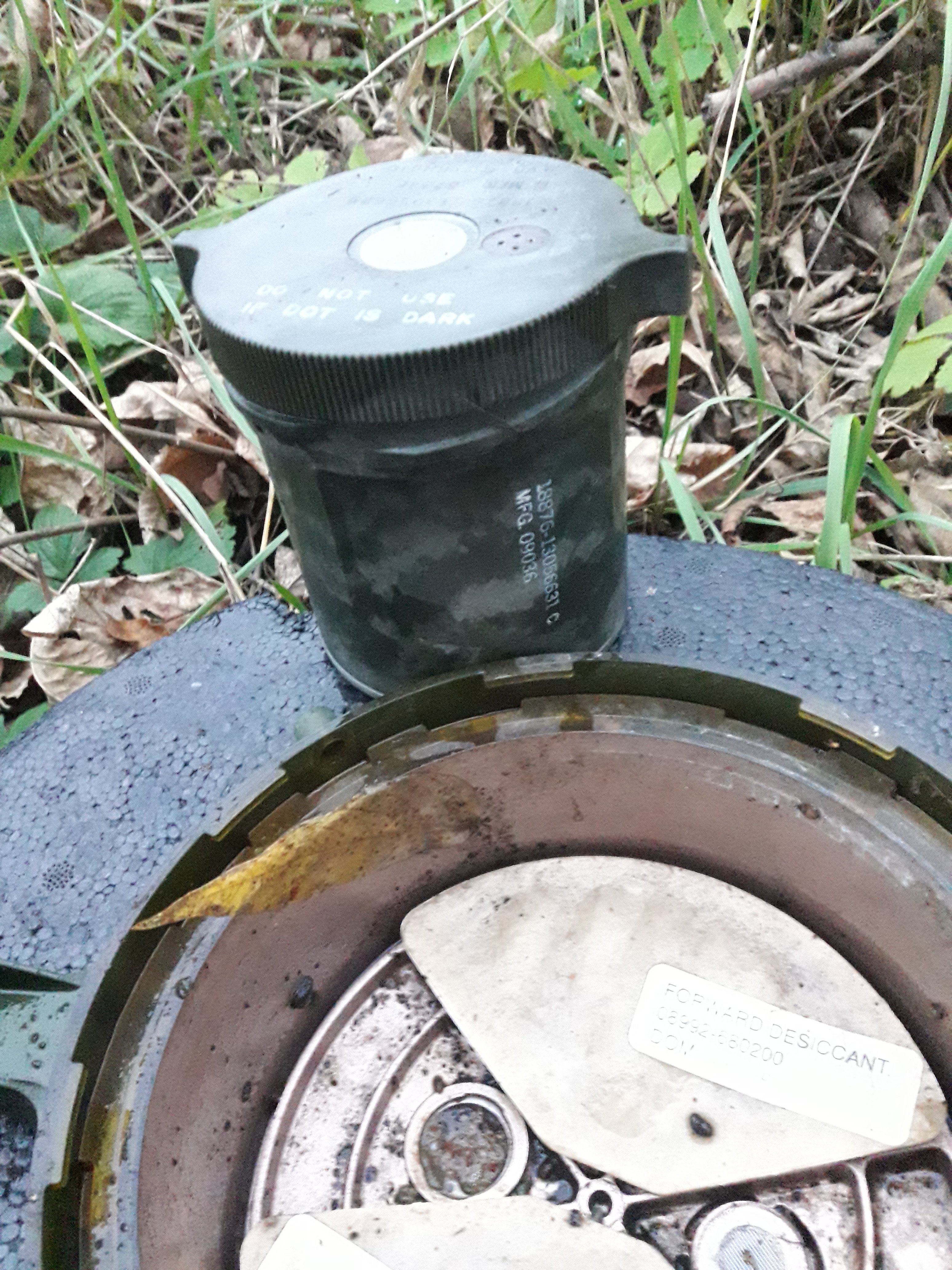

    Люди, подскажите, что за штука валяется, подозреваю что не ВОП. А батарея с какого-то лендлиза.

  3. Зольдатен
    Зольдатен Leutnant
    2.430
    Київ
    Це від стінгера
    _AURUM_ та Maks007 подобається це.

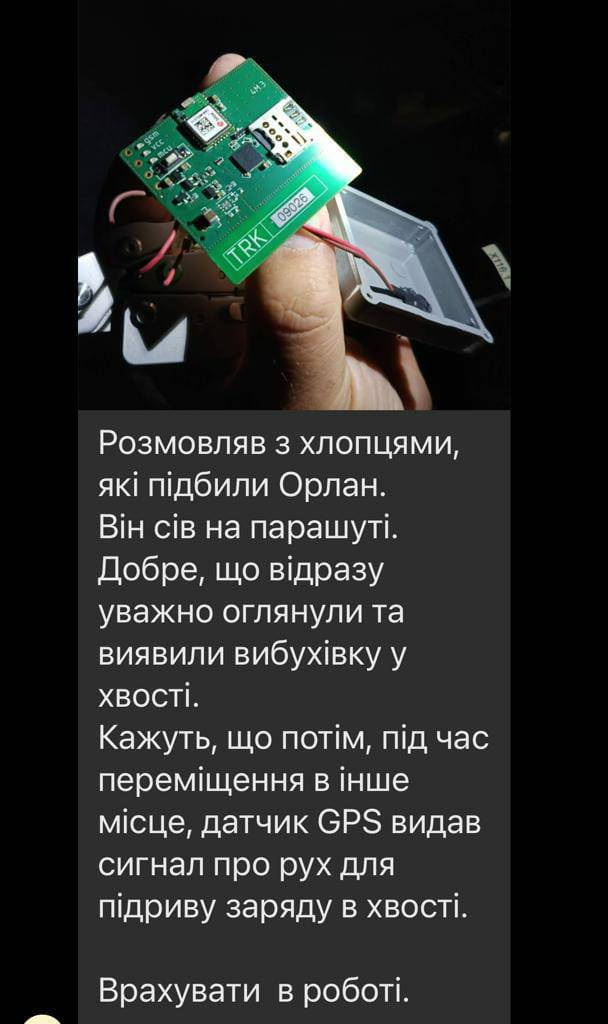

    Для врахування бійцям.

    Треба пруфи. Бо просто зипихнути вибухівку у хвіст не вийде, треба міняти конструкцію трохи менше ніж повністю.
    Komplekt, Cracker, Unnamed Player та 2 іншим подобається це.
  6. Чёрный Швед
    Чёрный Швед Правый Сектор
    3.489
    Восточный Фронт
    там много не надо. кд от источника орлана + 50-80 гр. пластида - за глаза. а лучше окфола или чего то подобного
    копалкин, A10A та Ph@ntom подобається це.

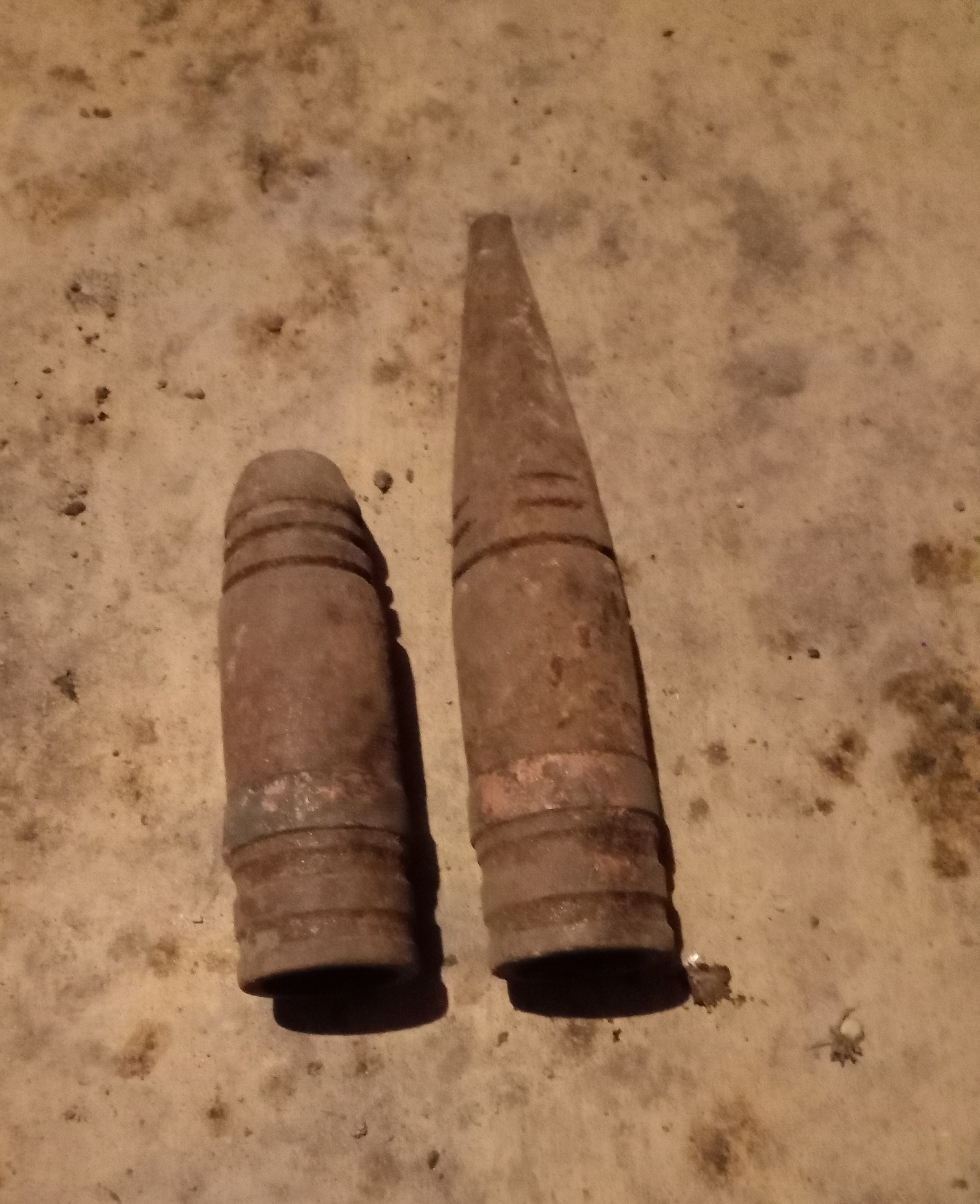

  7. bva-hk
    bva-hk Oberleutnant
    176
    294
    2.495
    Слободская Украина

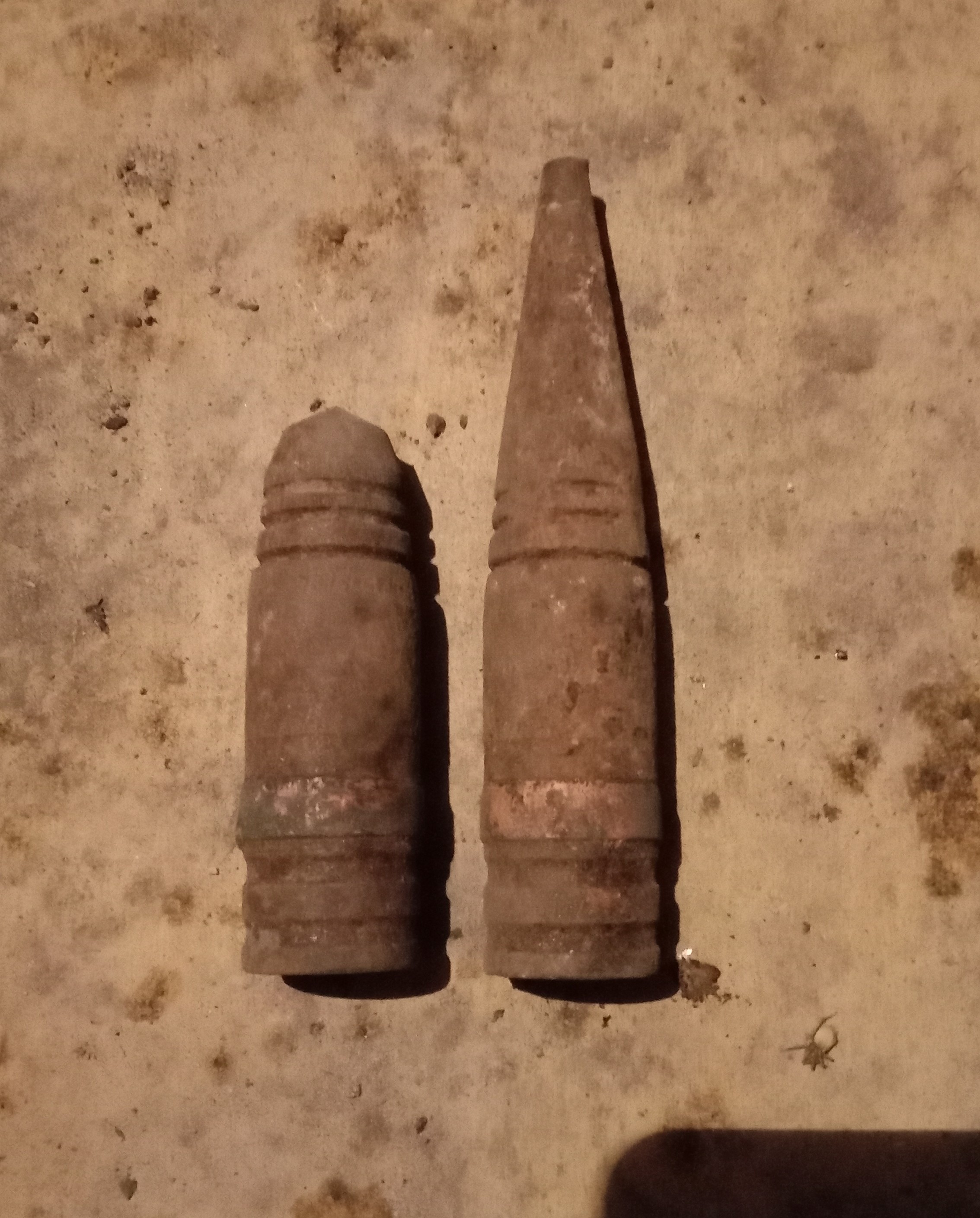

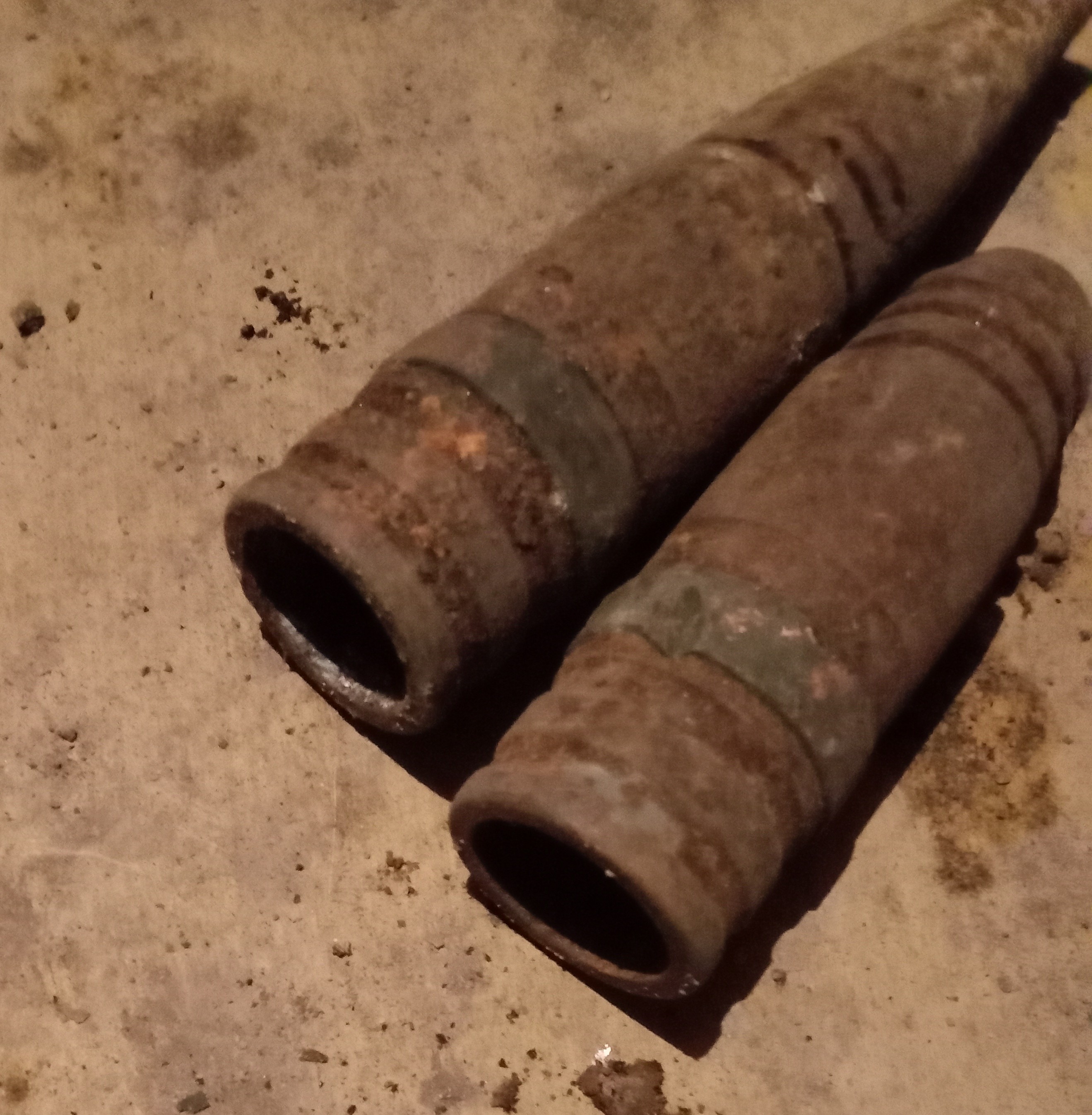

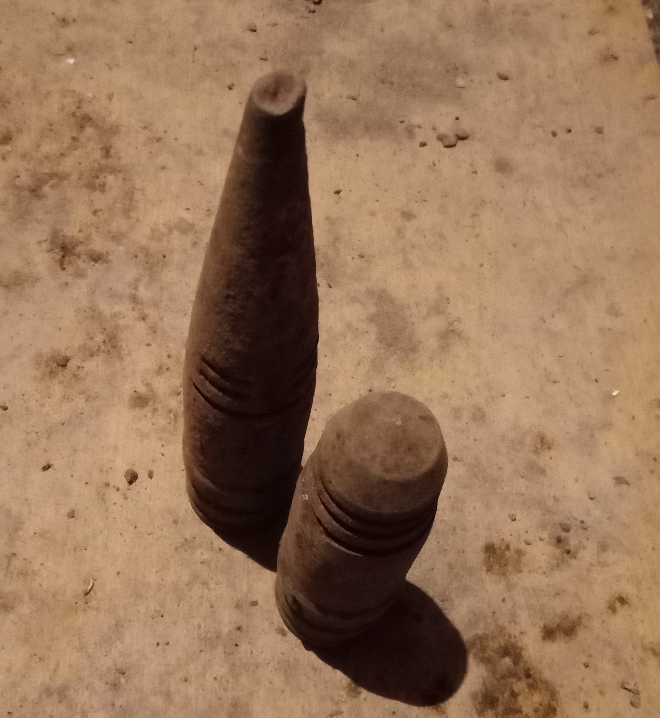

    Приветствую друзья,подскажите по 30мм снарядам БМП,это два бронебоя?с носом острым тоже бронебой?
    valerka подобається це.
  8. valerka
    valerka General-major
    28
    42
    6.142
    Україна. Кропивницький
    Бронебійно-трасуючі (були)
    Лорд Грегори, A10A та bva-hk подобається це.

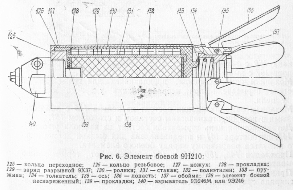

  9. kopal
    kopal Stabsgefreiter
    120
    Київ

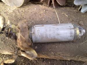

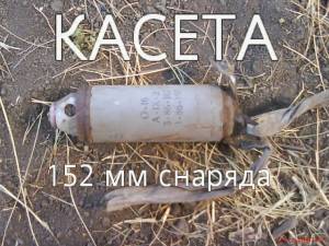

    Діаметр близько 40 мм. Явно якийсь суббоєприпас, але від чого і яке наповнення vop1.jpg ?
    Bangalor та valerka подобається це.
  10. Bangalor
    Bangalor General-major
    52
    96
    5.077
    Доброго!
    З касетного артилерійського снаряда (152-мм 3О13 "Сахароза" або 203-мм 3О14 "Склад")
    Боевой элемент 3О16 состоит из стального корпуса цилиндрической формы, в котором расположен разрывной заряд из состава A-IX-2. В головную часть корпуса ввинчена переходная втулка, в которую ввинчен взрыватель И-356М1 (инд. 9Э246М1). В донной части корпуса закреплен стабилизатор, состоящий из двух крестообразно установленных рессор, образованных из набора трех пружинных лопастей различной длины. Каждая из пружинных лопастей изготовлена из тонкостенной стальной пружинной ленты. К концу самой длинной лопасти прикреплены капроновые ленты. Рессоры служат для амортизации рывка в момент снятия стакана, крепления и ввода капроновых лент в воздушный поток.
    Взрыватель И-356М1 (9Э246М1) - контактный с механизмом самоликвидации, с взведением от пиротехнического датчика Б-179, срабатывающего от теплового импульса вышибного заряда снаряда.
    З повагою,
    Останнє редагування: 27 лис 2022
    alex0975, WERWOLFE, Боб67 та 5 іншим подобається це.

    Цікавить по можливості, в якому районі знайдено.

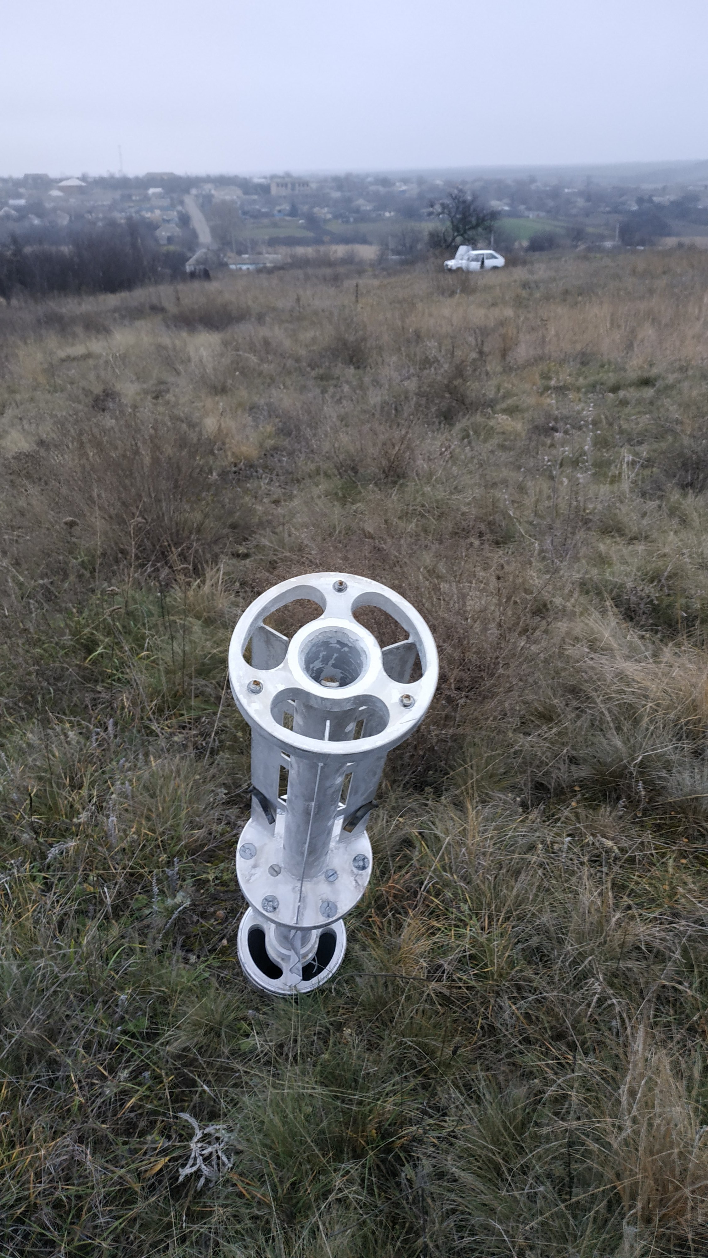

  12. maxo
    maxo Feldwebel
    364
    Схід України

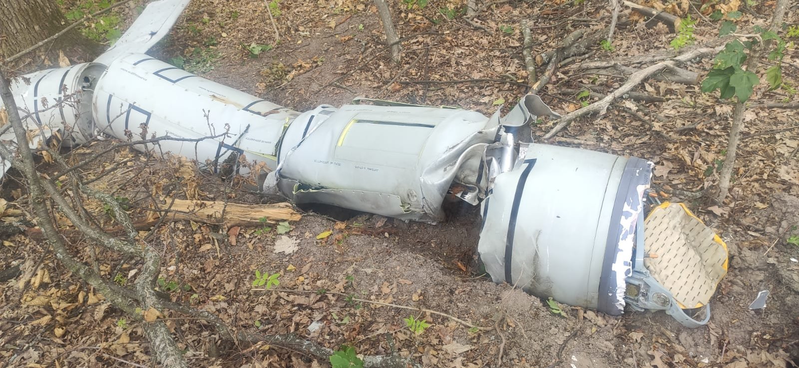

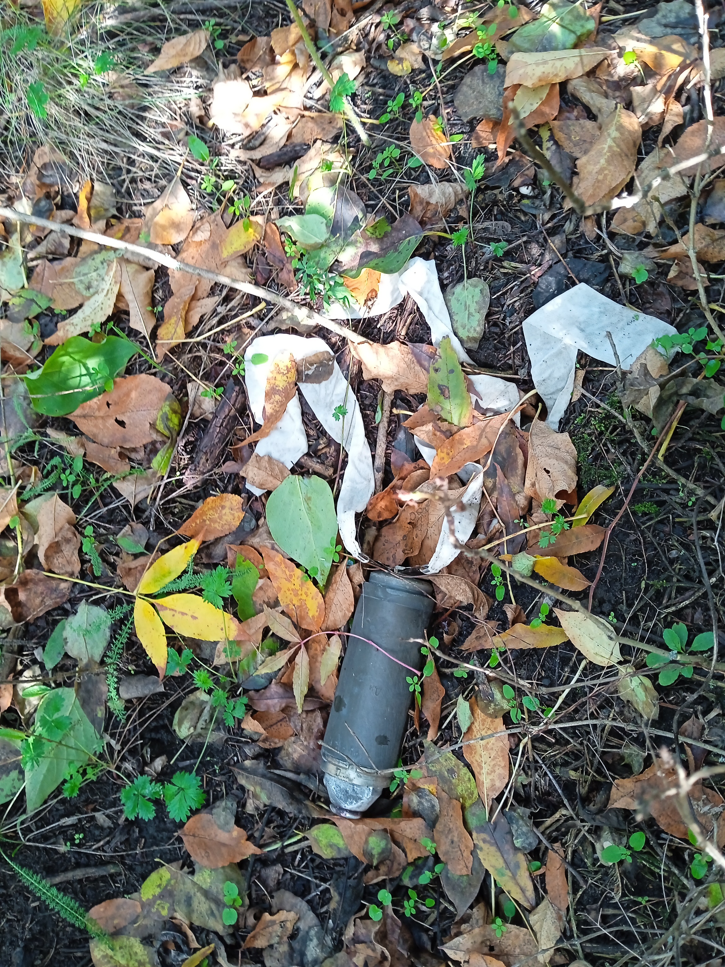

    Здравствуйте.Может не в эту тему задам свой вопрос,но всё же прошу ответить.Не далеко от колодца где беру воду, торчит в земле каркас от снаряда,(думаю что с урагана)опасен или нет?
    WERWOLFE та valerka подобається це.
  13. Unnamed Player
    Unnamed Player General-major
    34
    55
    8.798
    Це порожня касета "Ураган", люмінь. Вже безпечний за умови що поряд нема нерозірваних суббоєприпасів з неї.
    RIHARD 77, _AURUM_, slawuta5 та 4 іншим подобається це.

  15. maxo
    maxo Feldwebel
    364
    Схід України
    Як йшов до неї дивився під ноги,та поруч з нею нічого опасного не помітив.Скажіть,якого розміру від цієї болванки касети,їх можна помітити у не великій траві?
    Unnamed Player та Bangalor подобається це.

  17. Bangalor
    52
    96
    5.077
    https://uk.m.wikipedia.org/wiki/9Н235
    Unnamed Player, maxo та valerka подобається це.
  18. Unnamed Player
    34
    55
    8.798
    Алюмінієві циліндри десь 50 мм діаметр, довжина 200мм приблизно, з хвоста чорні металеві стабілізатори.
    Ось тут є фото:
    https://reibert.info/threads/kassetnik-sovremennyj.1361905/
    Боб67, maxo, capt.A.Smollet та ще 1-му подобається це.

  20. maxo
    maxo Feldwebel
    364
    Схід України
    Дякую хлопці,почитав! Забрав я той каркас,ох він і вонючий,у салоні машини від нього так тхне...
    Bangalor та capt.A.Smollet подобається це.

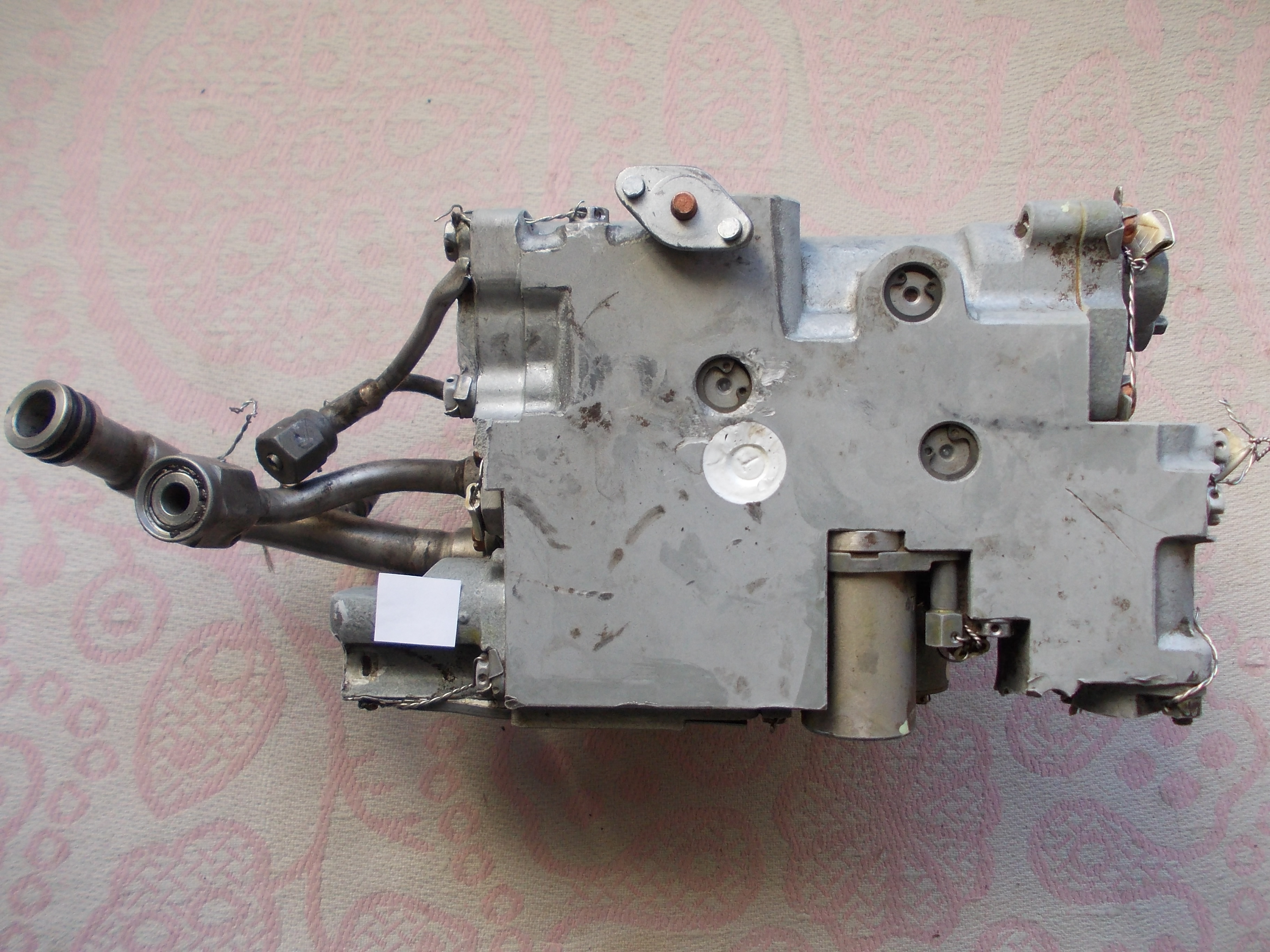

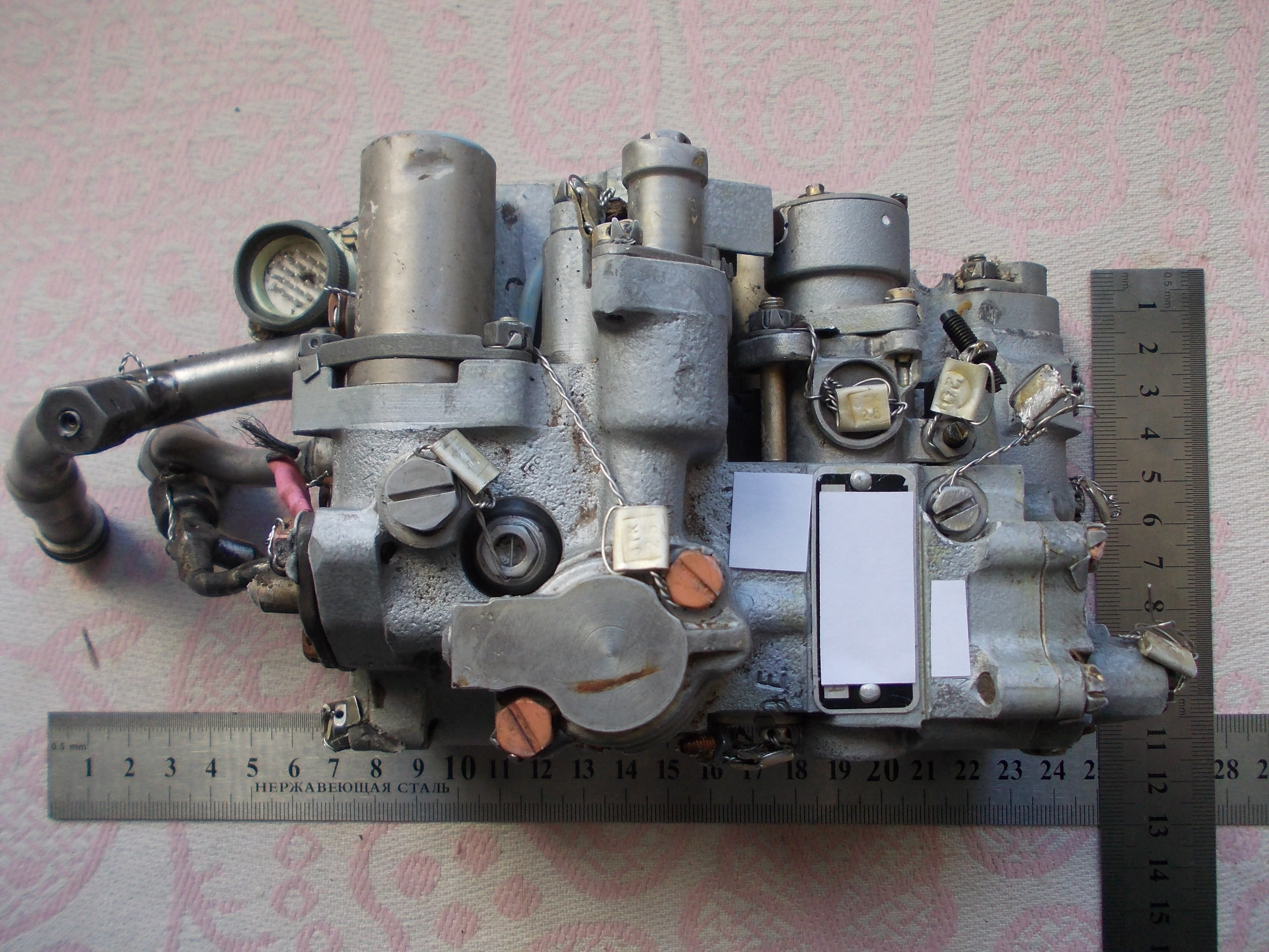

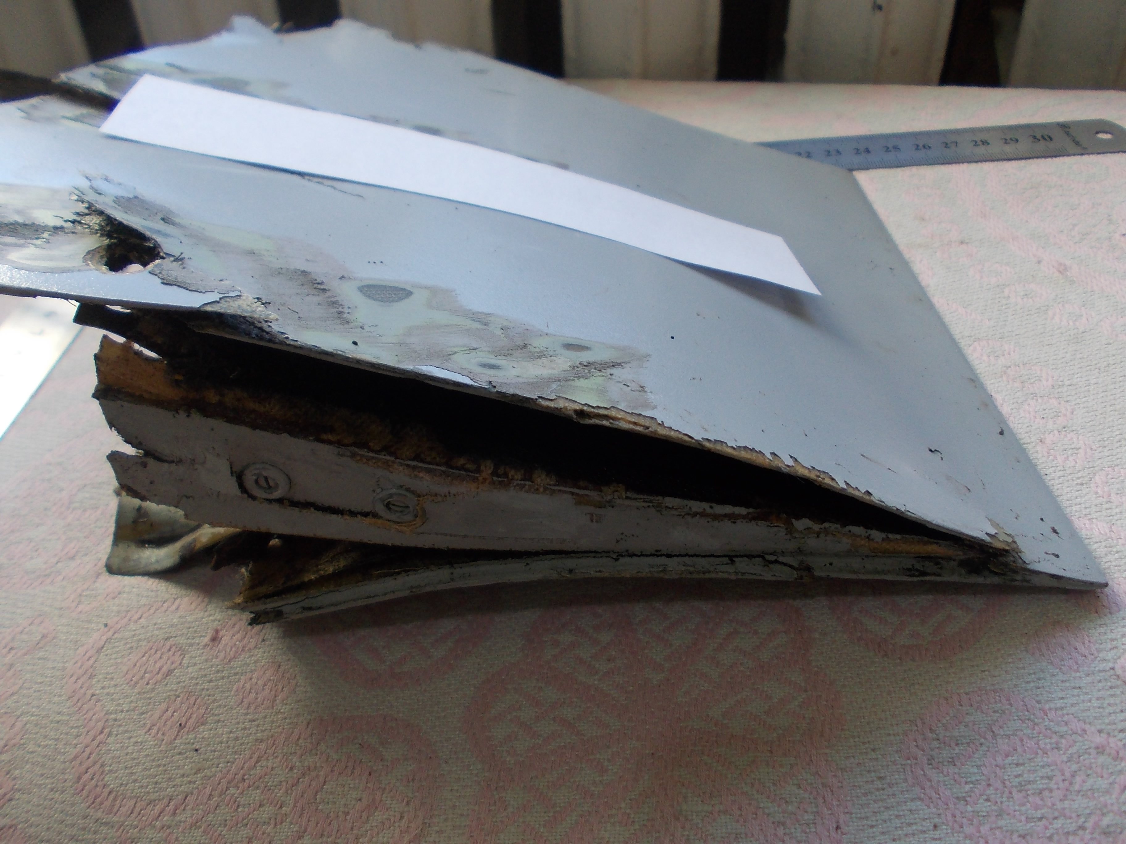

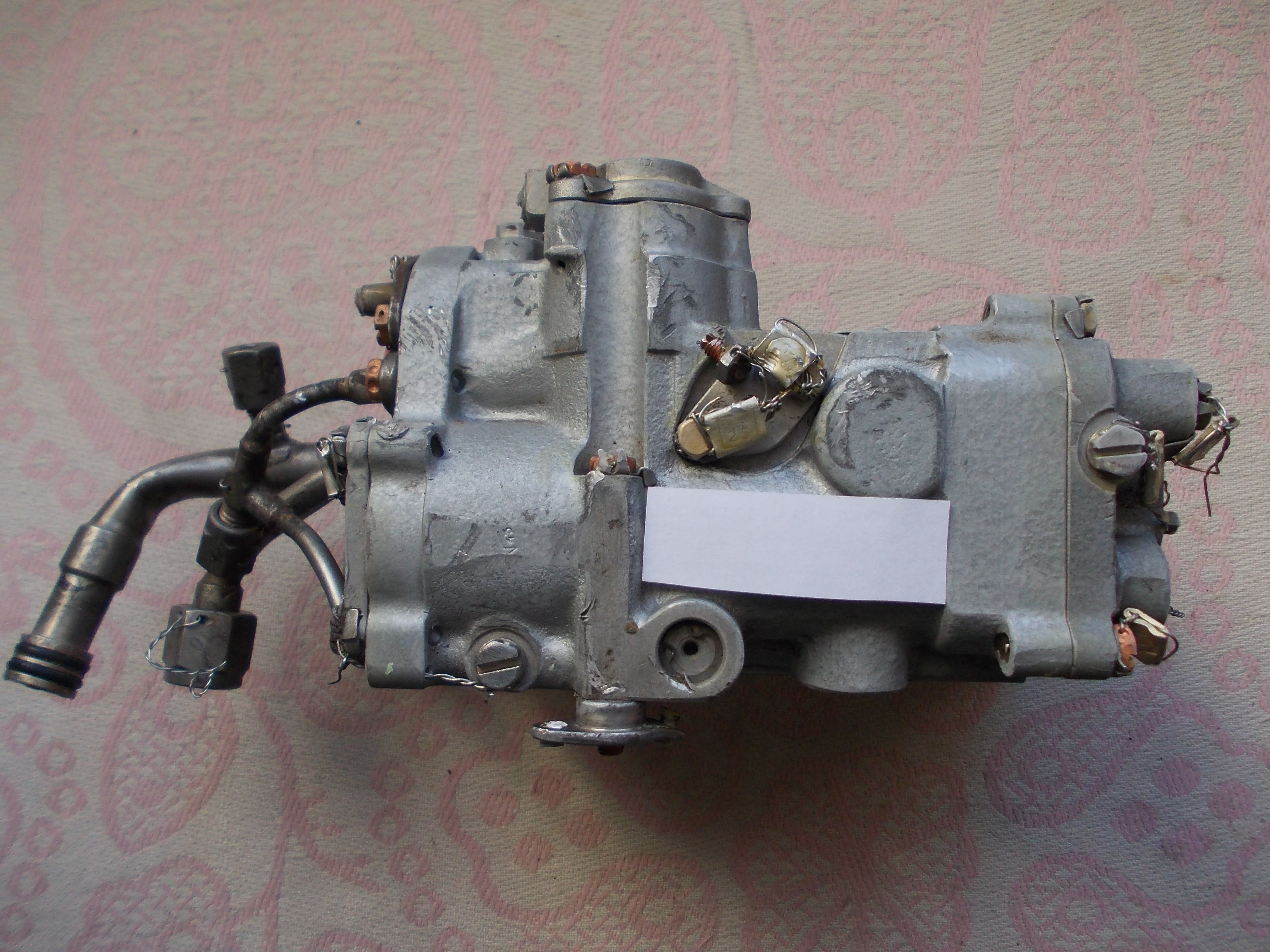

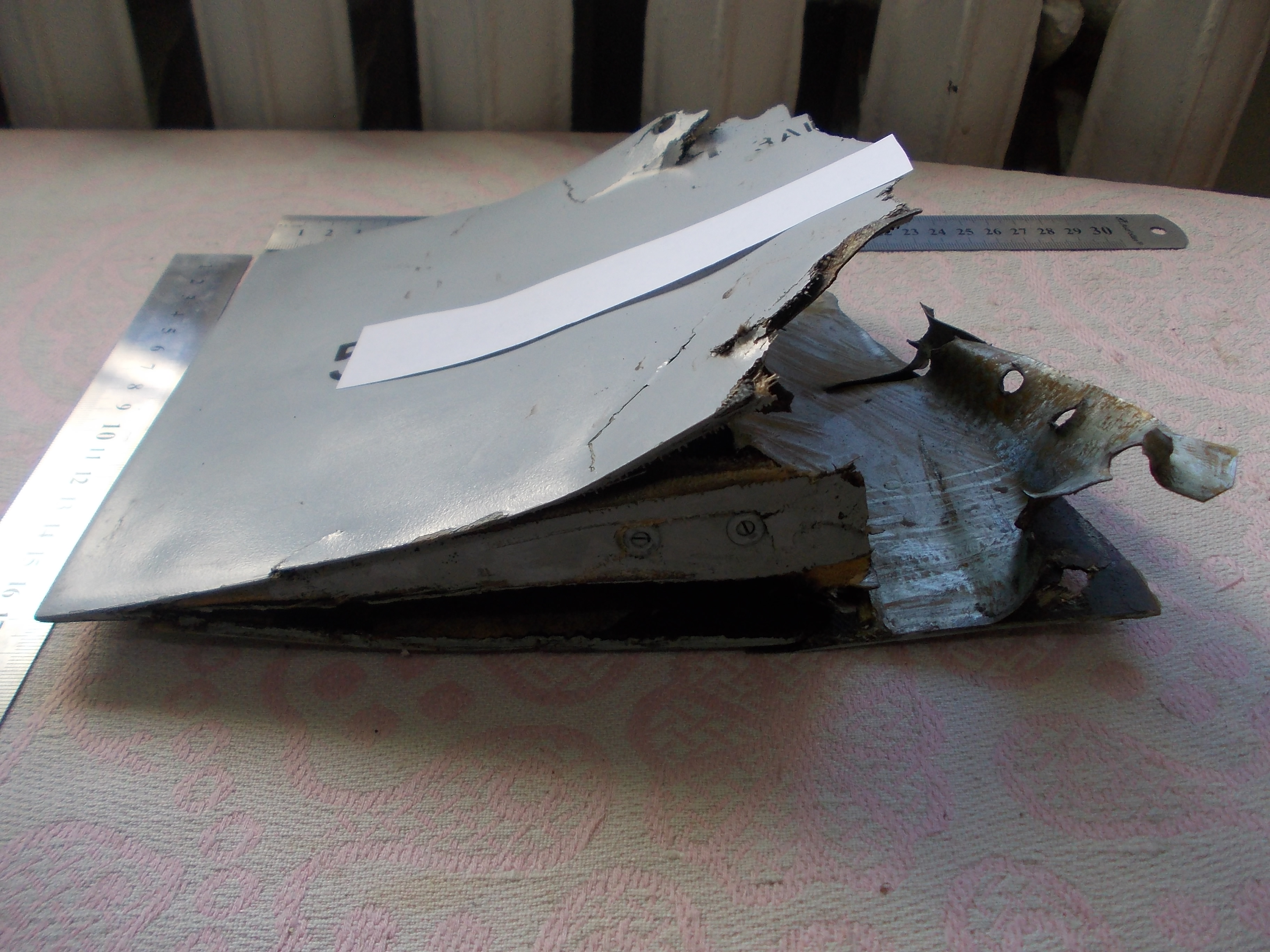

  23. Лера ОУН-УПА
    Лера ОУН-УПА Stabsfeldwebel отпуск
    68
    188
    675
    Озирнись навкруги, ми - скрізь!
    Вітаю шановних джентльменів! :beer:

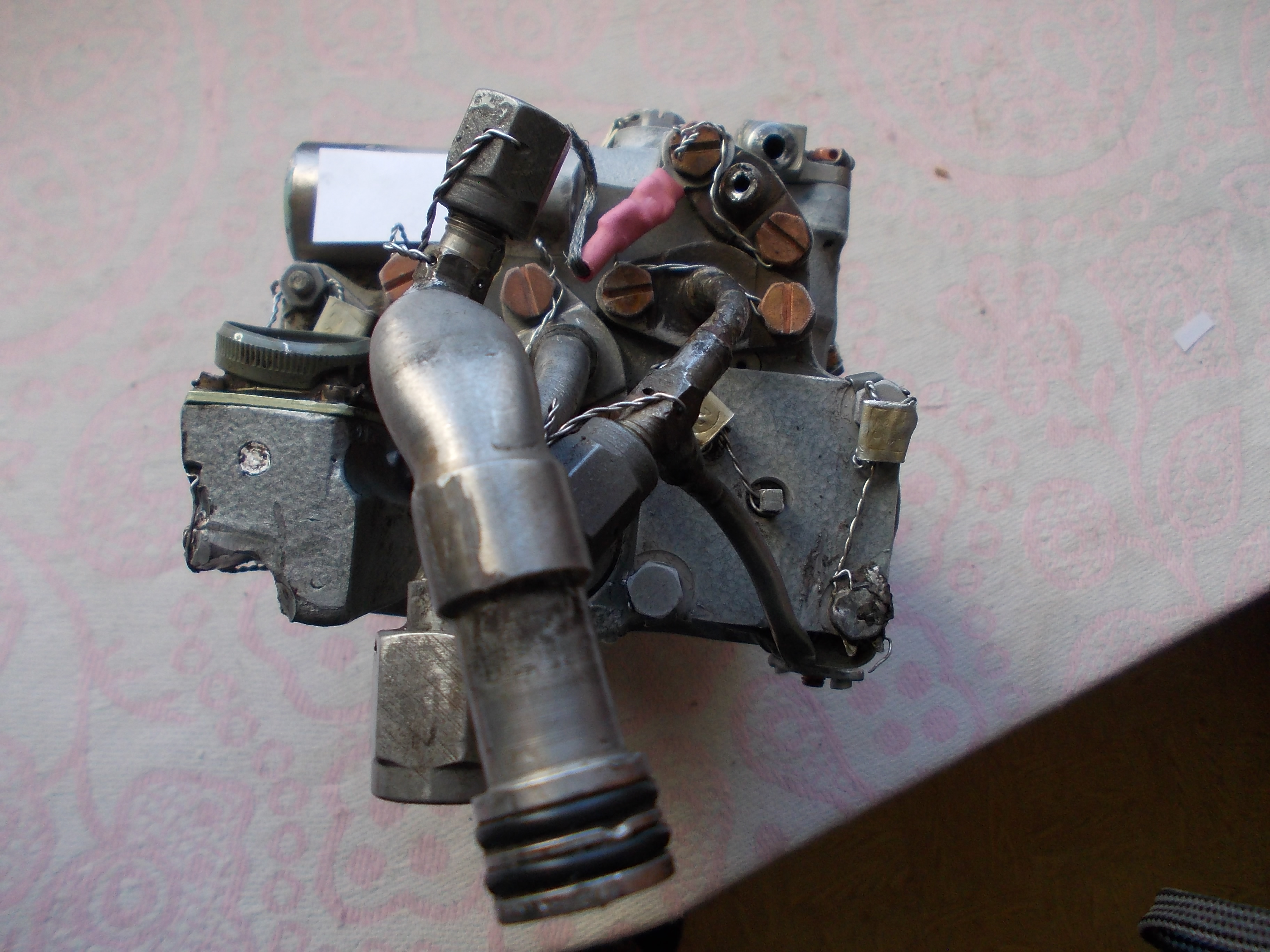

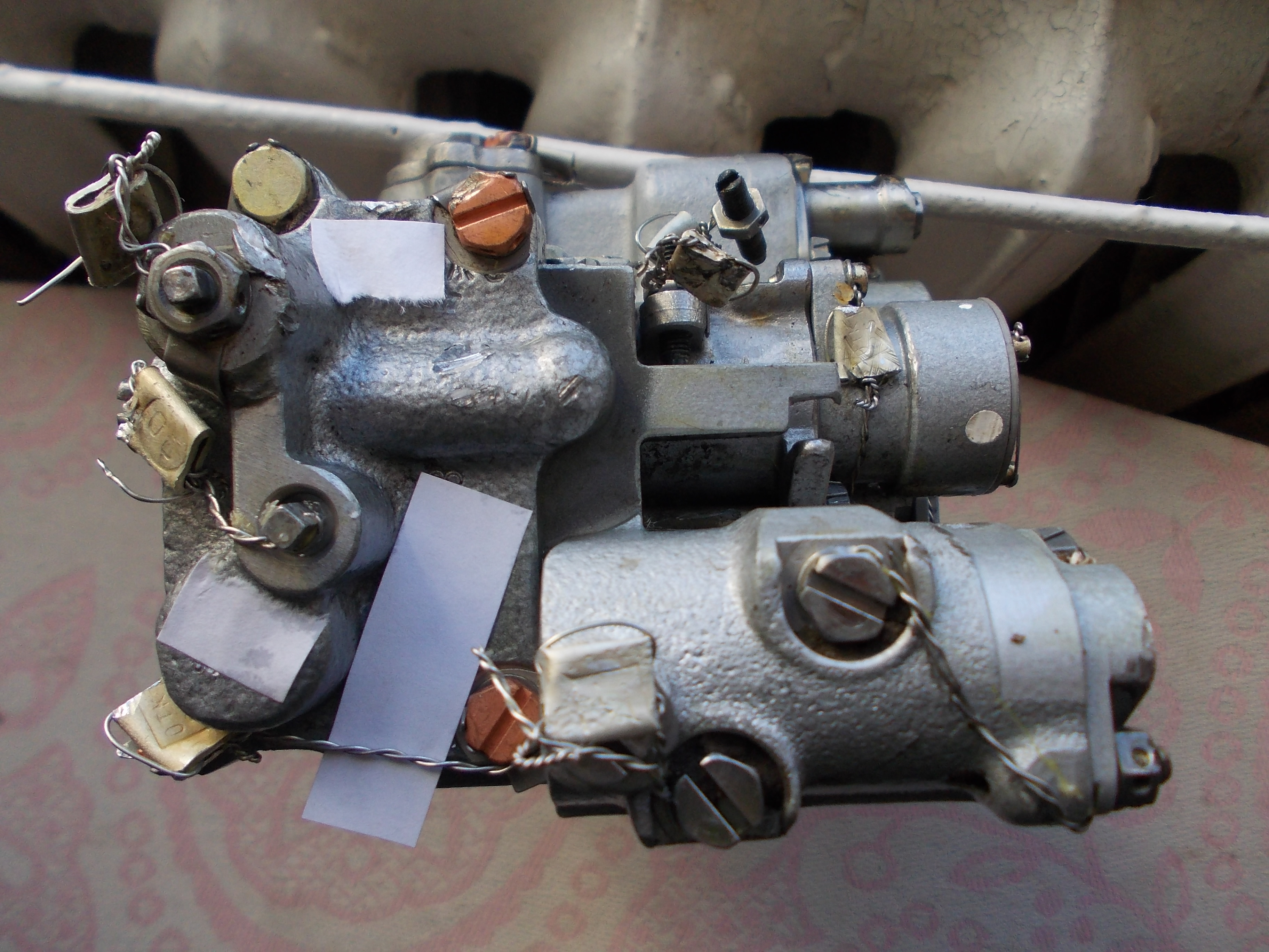

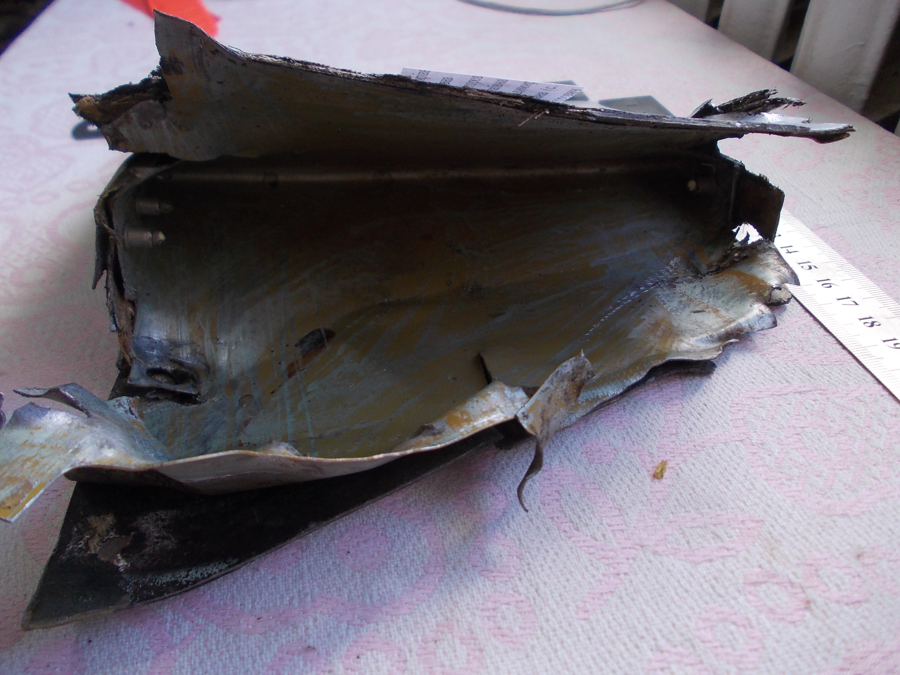

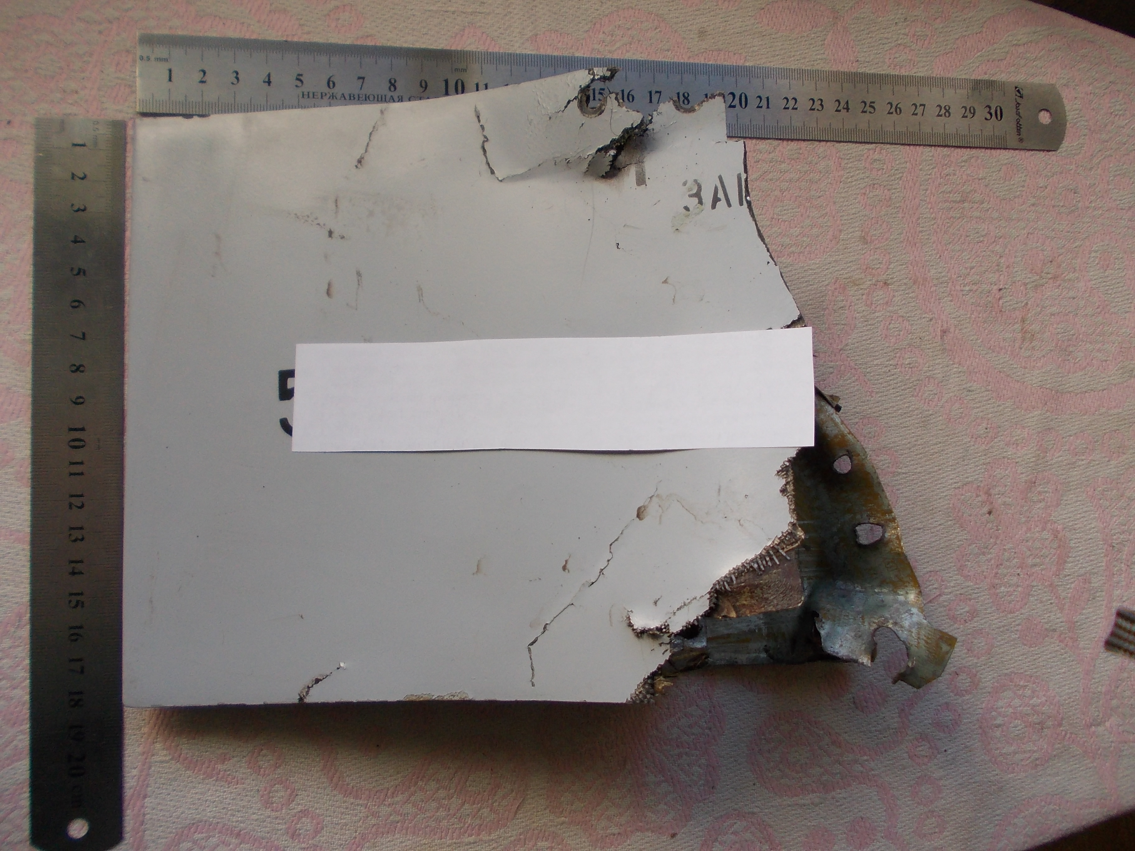

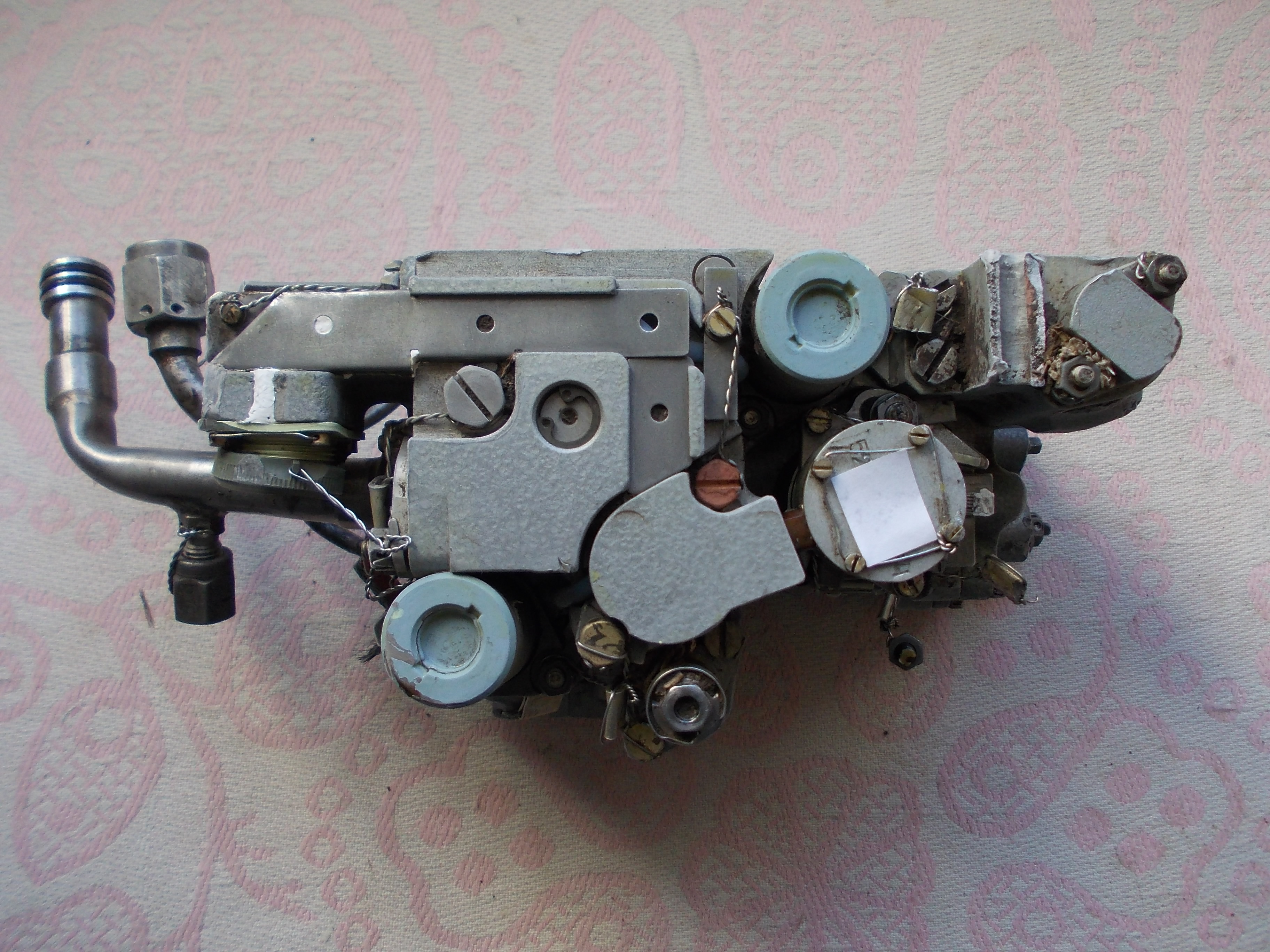

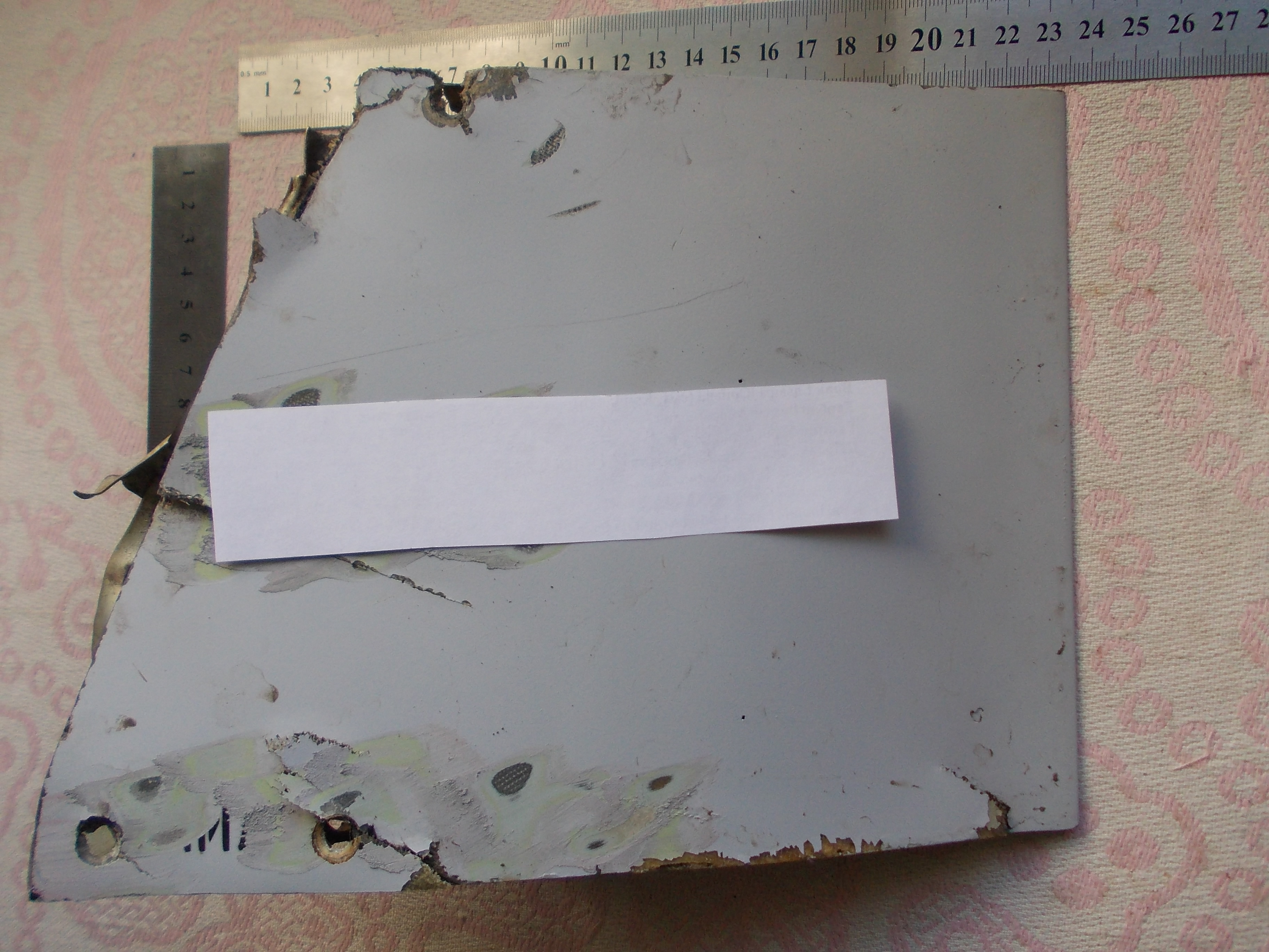

    Прошу Вашої допомоги у визначенні ось таких залишків і назви КР.
    Легенда: летіла КР і впала в полі біля посадки. Не збита, просто - летіла і впала. Щось там відмовило і вона, на щастя, припинила свій політ. При падінні на вибухнула, просто - деформація і уламки, що змогло відпасти, те і відпало. Примчали представники різних армійських і інших служб, що потрібно їм було - забрали і поїхали. Після них при обстеженні місця падіння і навколишнього середовища, були виявлені ось такі предмети. Доморощені специ визначили, що це від "Калібру". Вроді як шматок крила 18Х25 см, і блок паливної системи КР, відчувається з трубок характерний запах якогось пального, вага 3 кг, номери на блоку і крилі закрив папером, клейм і номерів багато, все на проволочних пломбах. Блок не деформрваний, розміри також не великі, приблизно такі - 13Х24Х20 см. Прошу спеців Райберта визначити назву КР.
    Дякую всім прийнявшим участь у обговоренні та визначенні. :beer:

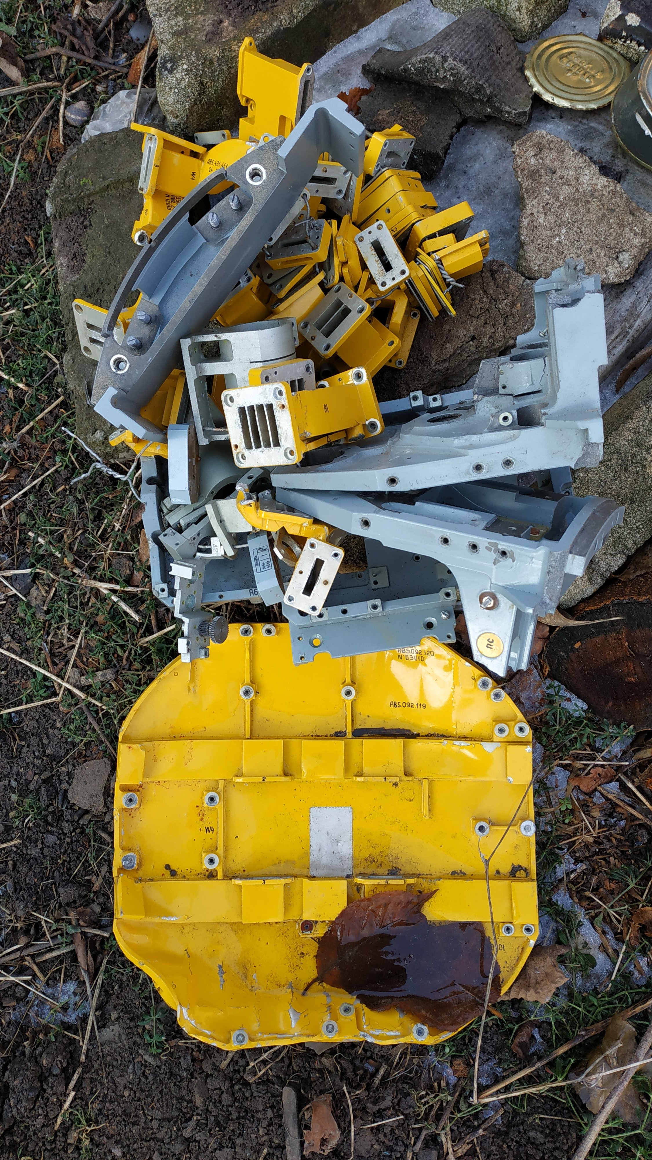

    WERWOLFE, Норик, иван777444333 та 4 іншим подобається це.
  24. maxo
    maxo Feldwebel
    364
    Схід України

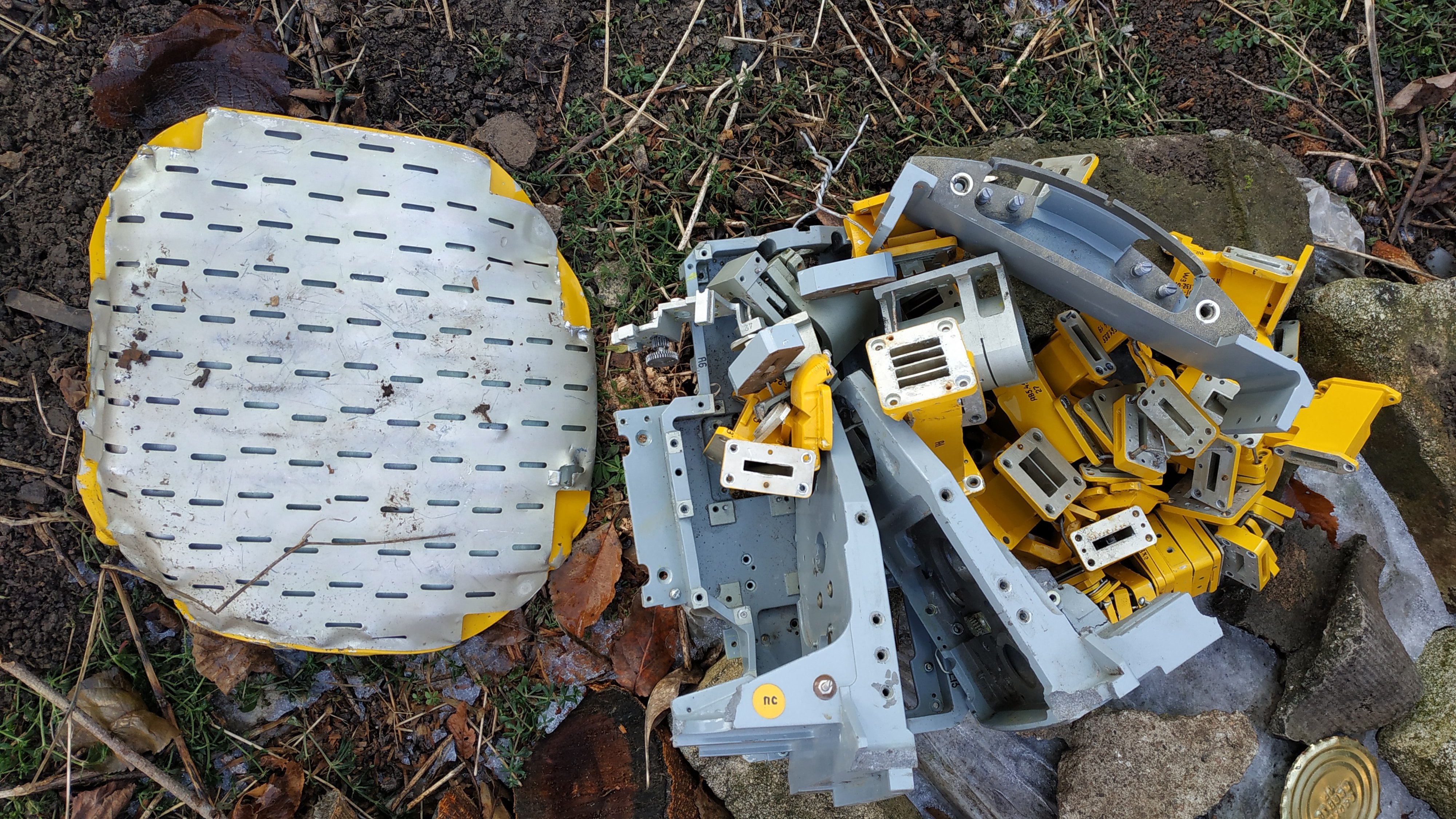

    Вітаю.Сьогодні у сусіда у дворі побачив ось таке залізо,яке він притащів додому щоб здати в металобрухт.Там є дрібні підшипники,та багато нержболтіків,які практично він вже повикручував.Таке питання,це відноситься до якоїсь сучасної зброї?
    WERWOLFE подобається це.
  25. A10A
    A10A General-leutnant
    23.478
    Київ, Україна
    як на мене - це залізячча радше від РЛС або мікрохвильової радіостанції ??
    там антена і щілинні хвильовОди...
    Боб67, proview, Ph@ntom та ще 1-му подобається це.
  26. DenKamerad
    DenKamerad Schütze
    Львів
    Схоже на КР Калібр
    capt.A.Smollet, maxo, Bangalor та 3 іншим подобається це.
