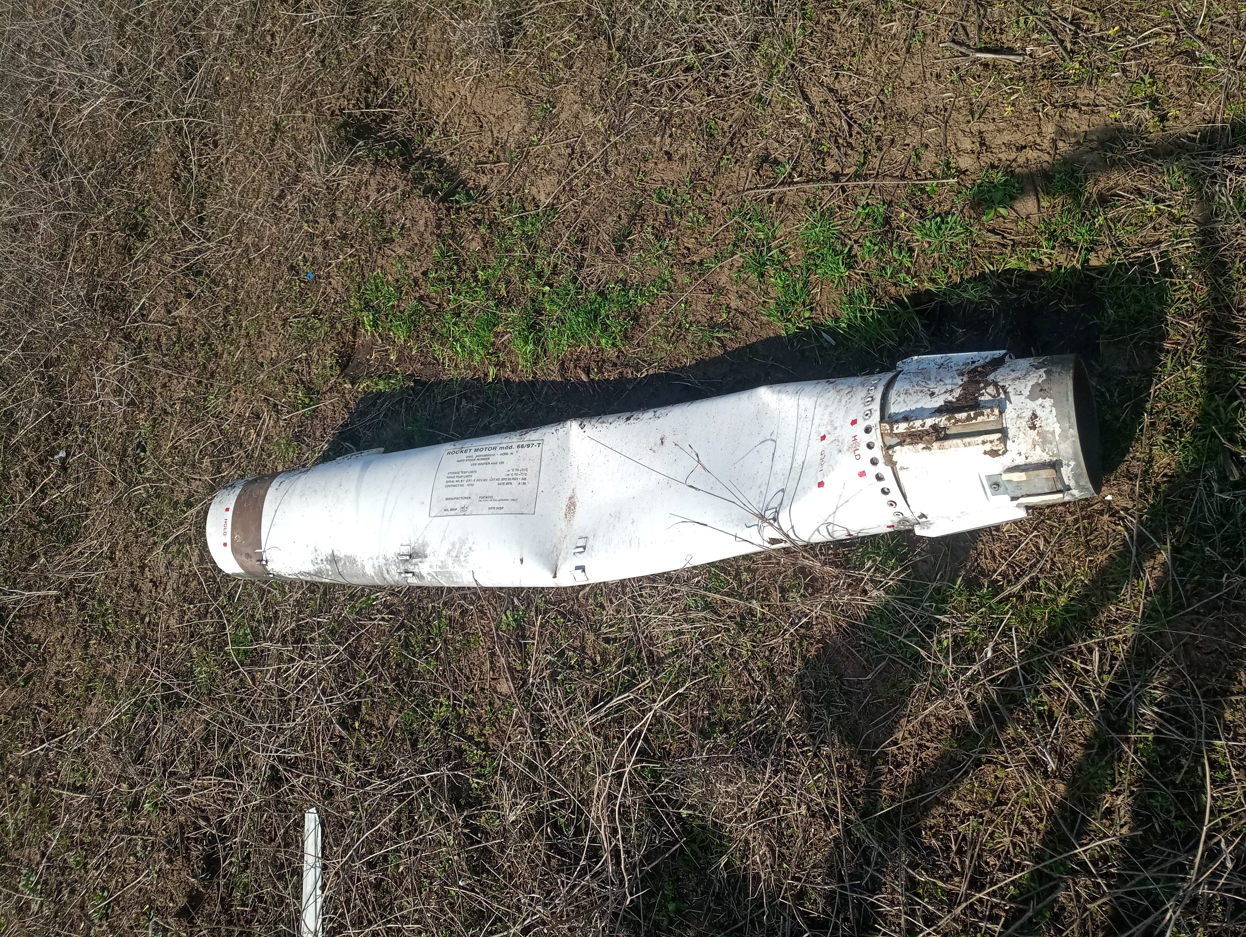

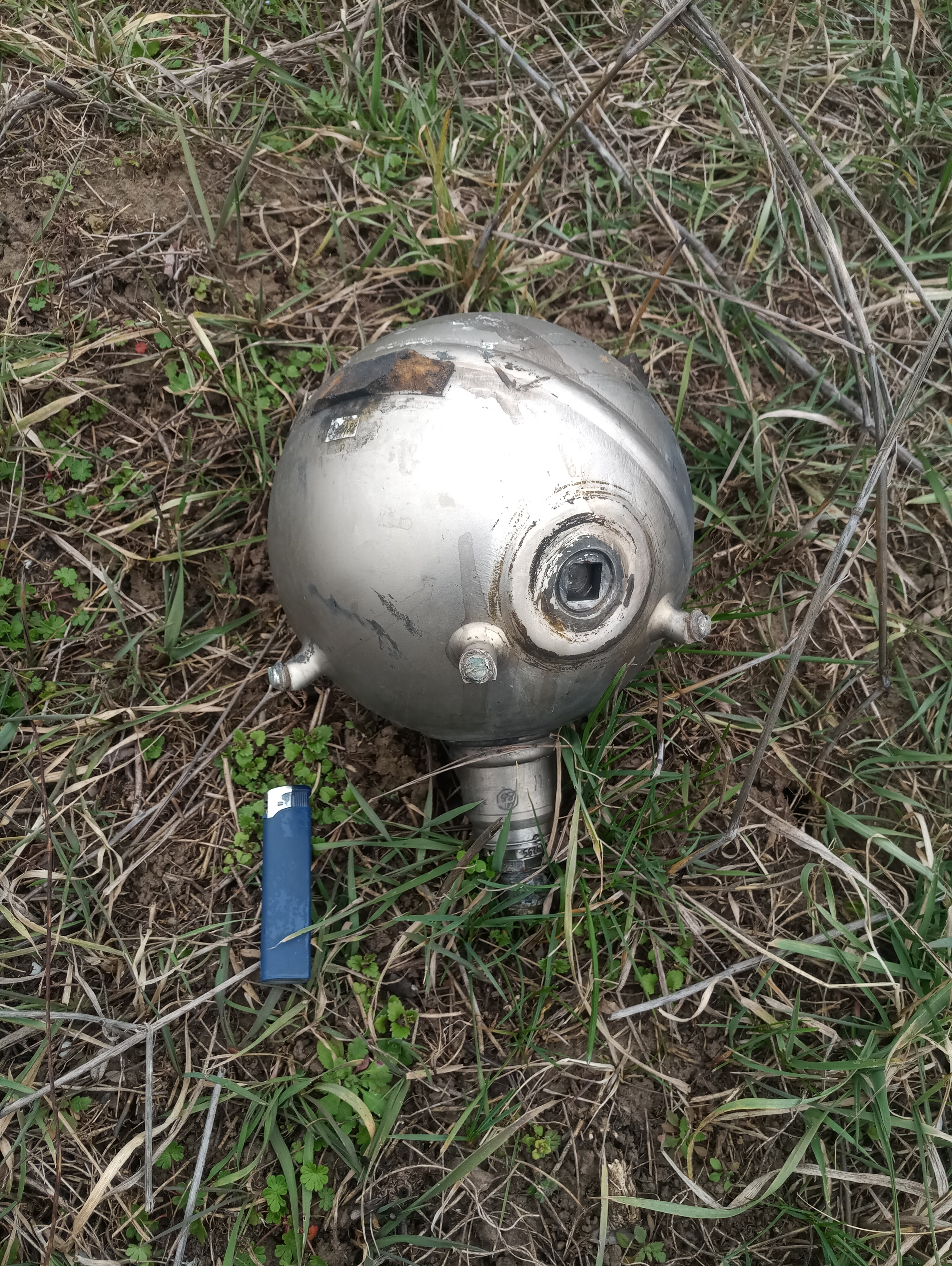

    Підкажіть будь ласка що це за така куля, ворушити не став про вся випадок, бо стрьомна якась, знизу наче роз'ем

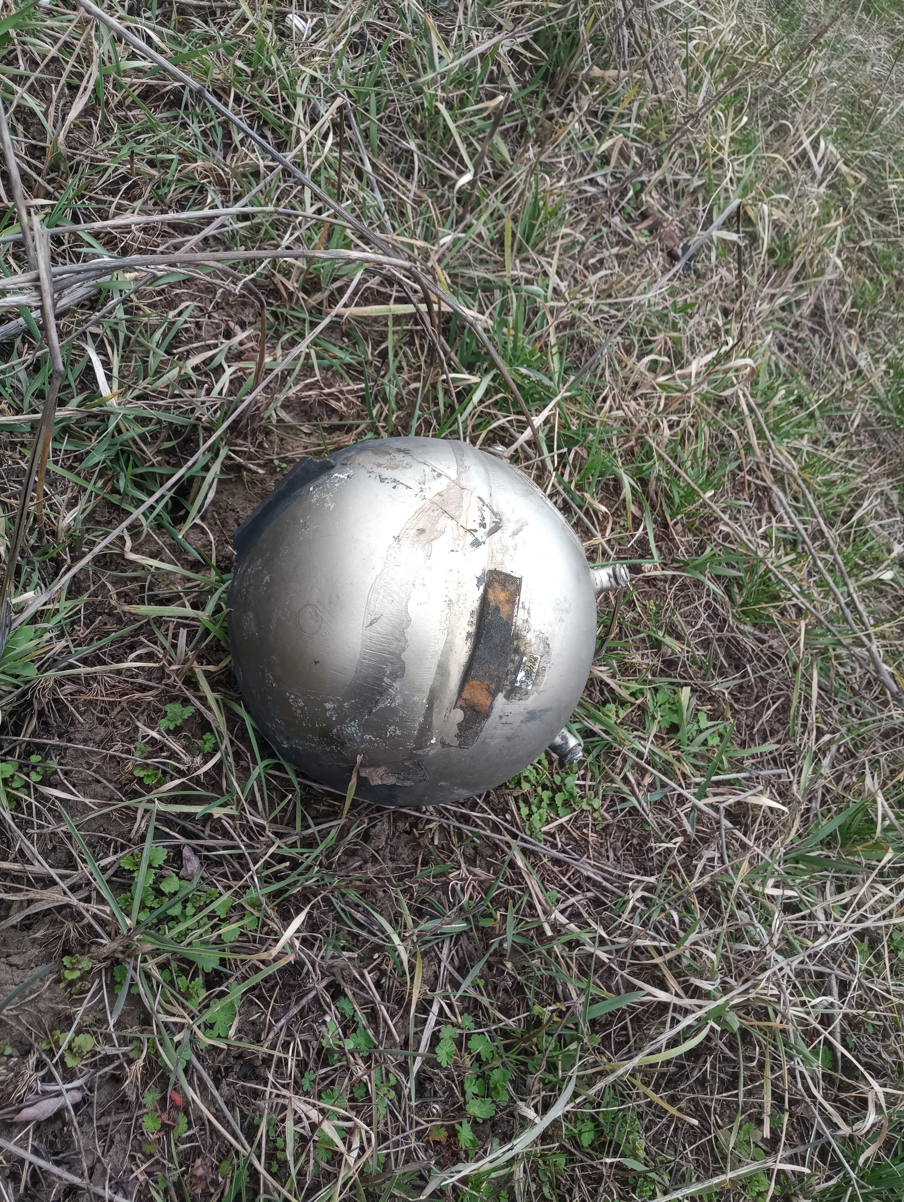

  3. Tankist_
    Tankist_ Stabsfeldwebel
    91
    163
    633
    Воздушный Аккумулятор Давления (ВАД) от ракеты ЗРК.
    Скорее всего, готов ручаться, от ЗУР "Стрела-10" или от Бук. Ставлю на первое, судя по размерам.
    Безопасно, не ВОП.
    Уже писал об этом на форуме, да и в целом в сети по ним хватает информации.
    Luftwaffen, valerka, Tartar та 6 іншим подобається це.

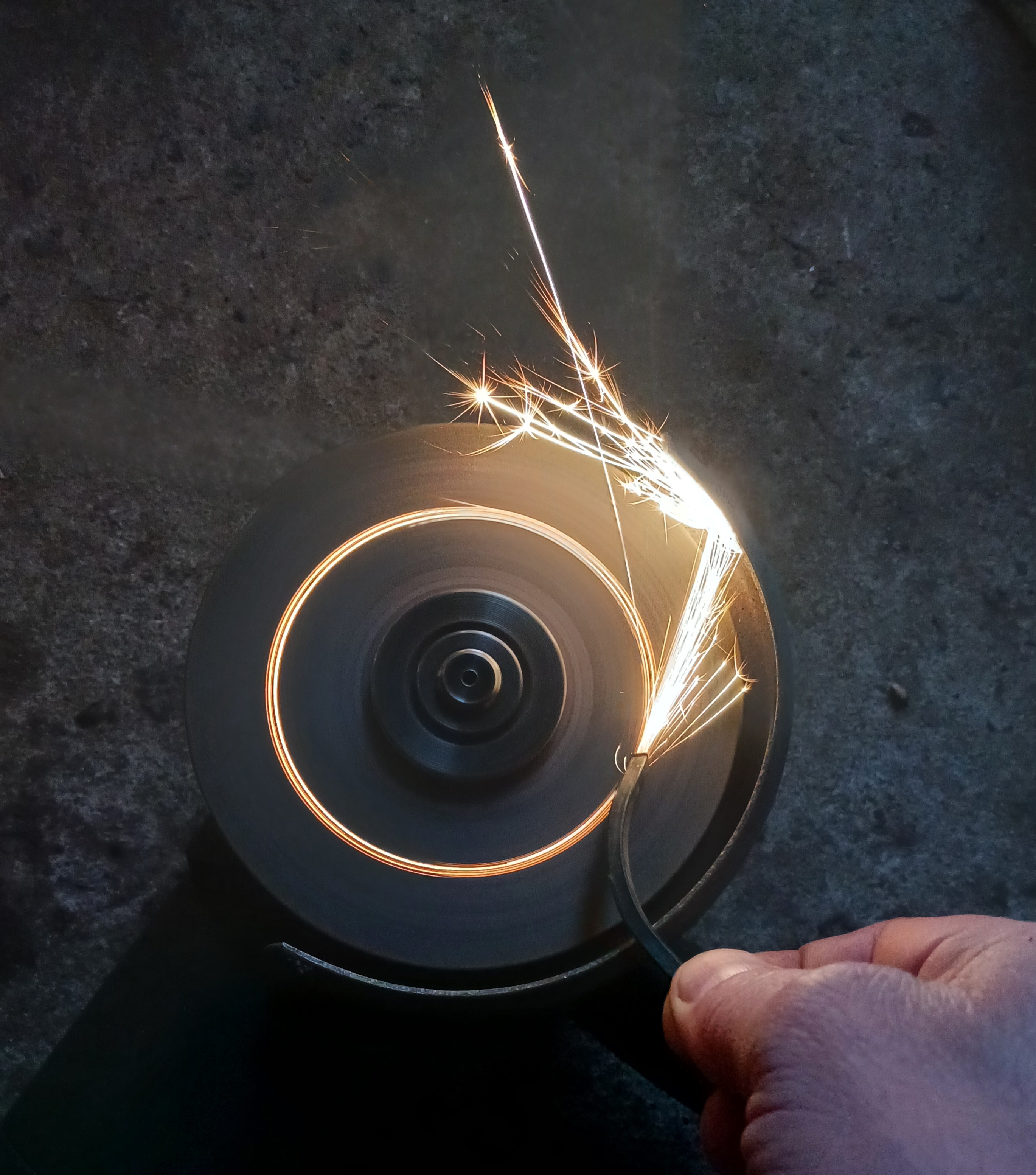

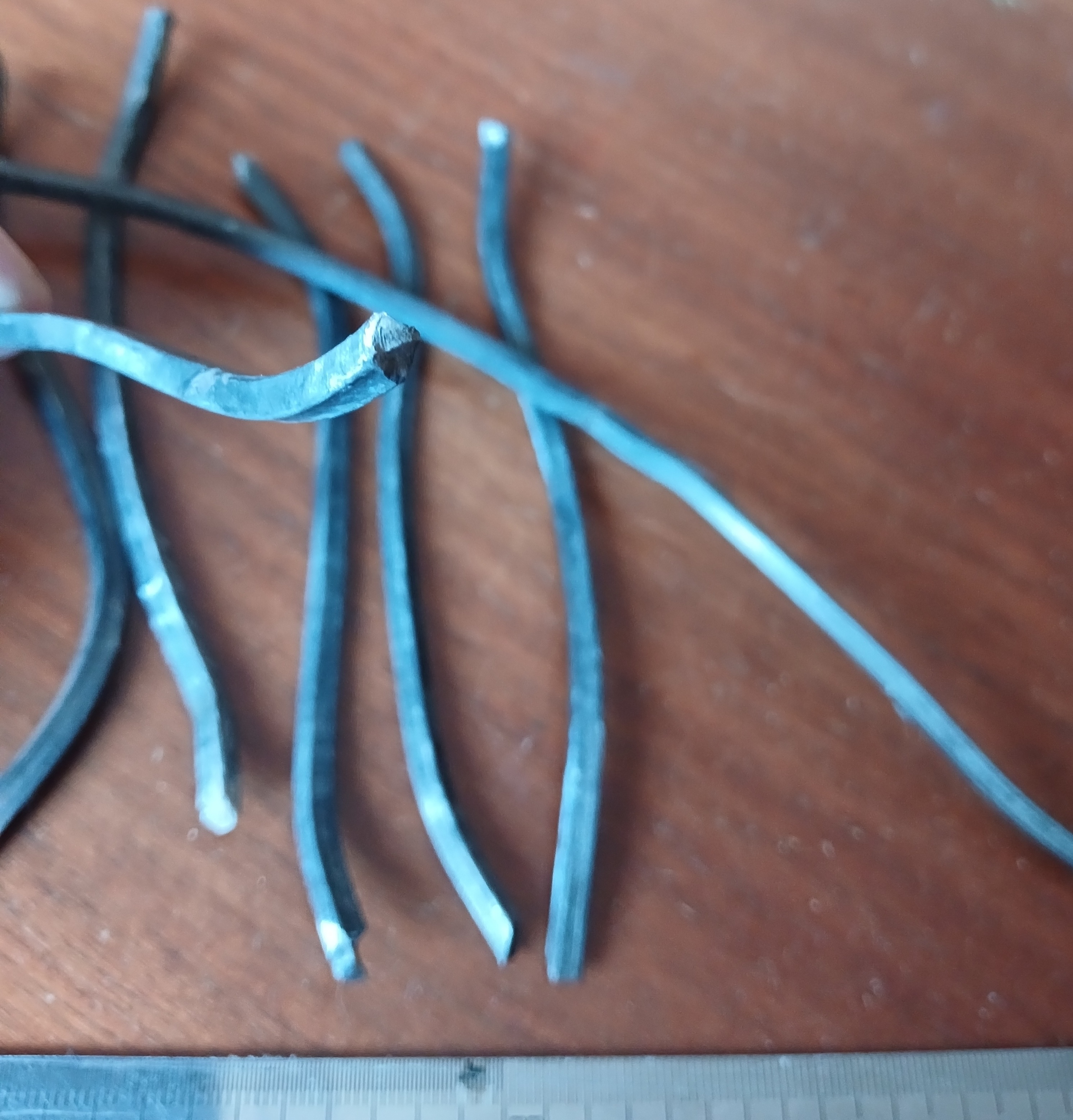

    После какого то из ракетных обстрелов двор оказался усеян такой проволокой. В сечении квадратная, обгорелая, немагнитная. Наверно титан, руками не согнуть. Может подскажет кто то от чего это может быть?
    Tartar подобається це.
  5. galician

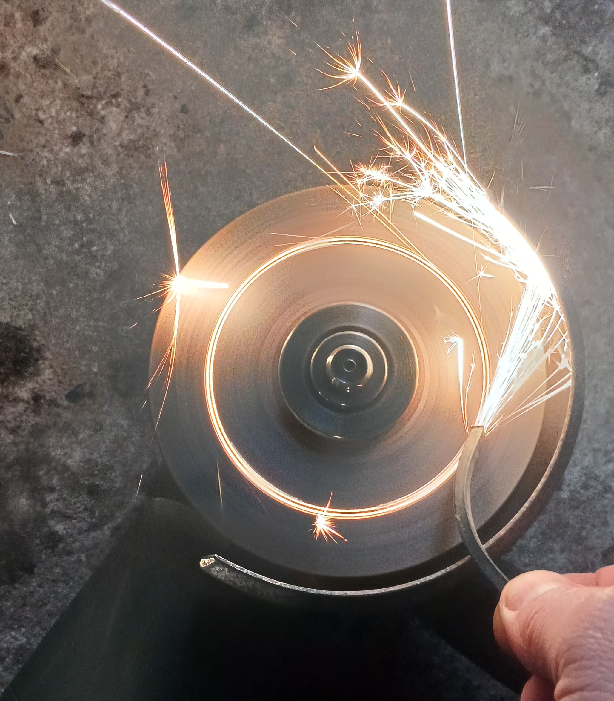

  6. Cracker
    Cracker Major
    3.757
    Титан легко проверить .
    Болгаркой на искру . Искра ослепительно белая .
    Зачем в ракете титановая проволока - х.з
    Chuzhoy подобається це.
  7. Chuzhoy
    Chuzhoy Leutnant
    447
    27
    829
    3.199
    Попробую сейчас, спасибо!

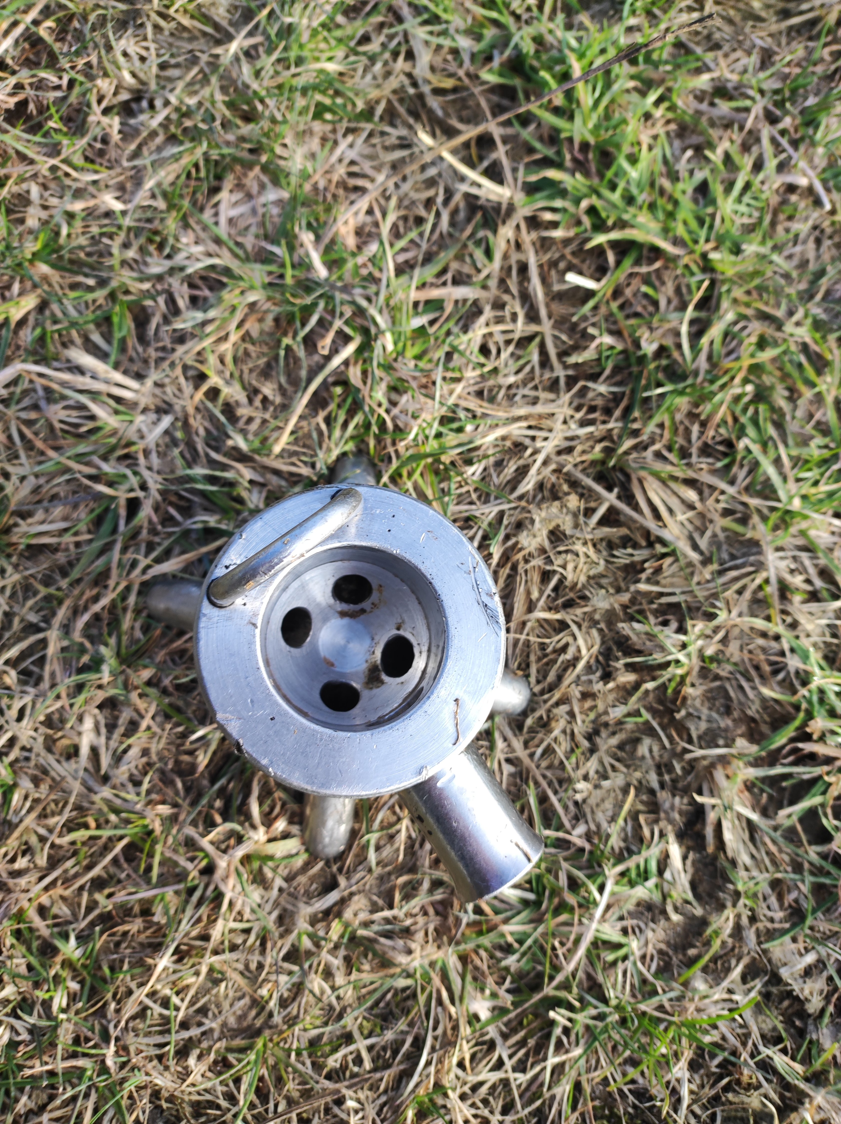

  8. SkyGate
    SkyGate Oberstleutnant
    15
    36
    3.113
    Харків

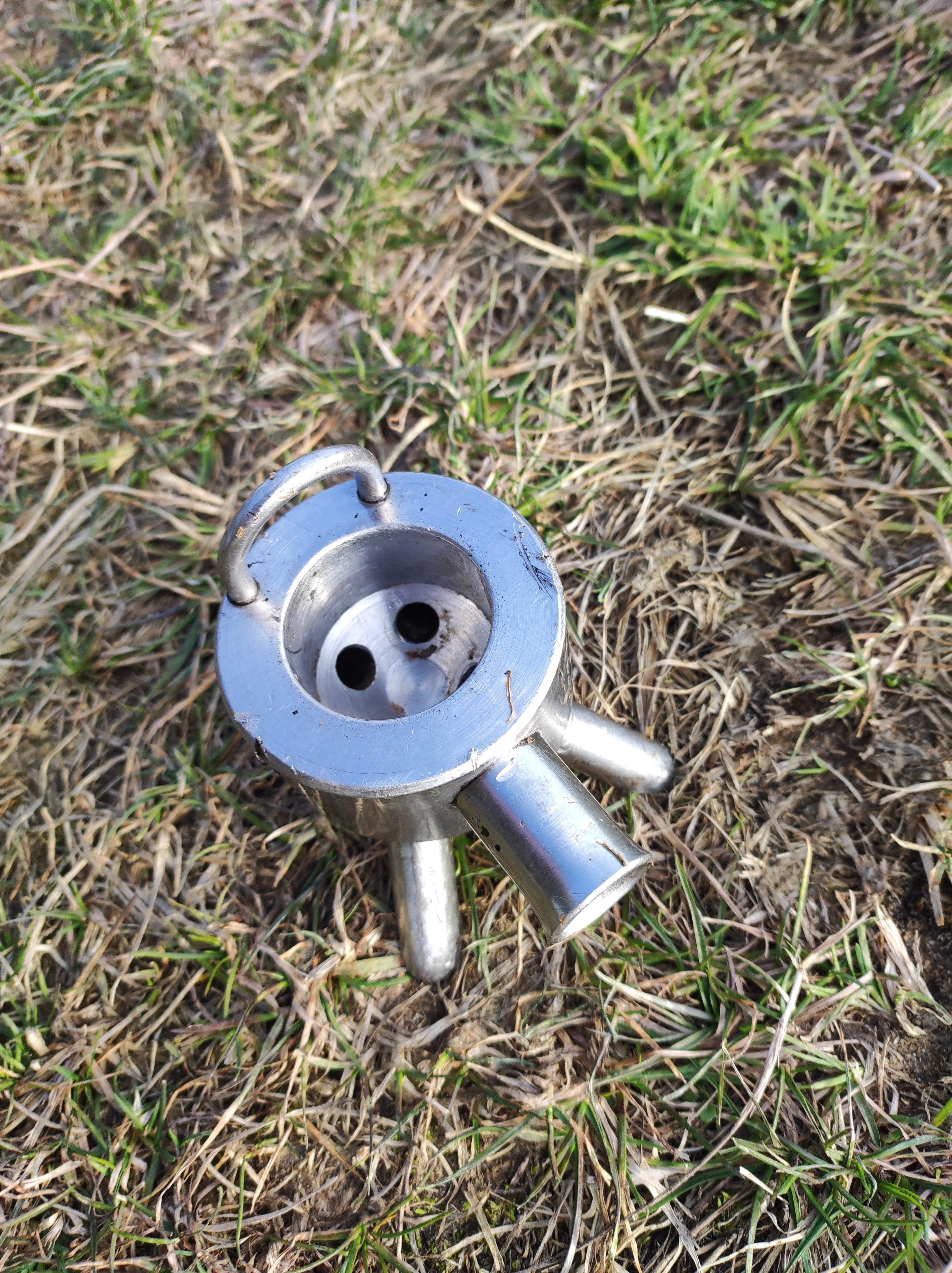

    Це колектор від доїльного апарата
    Останнє редагування: 12 бер 2024
    RIHARD 77, A10A, goblin.ua та 8 іншим подобається це.
  9. Chuzhoy
    Chuzhoy Leutnant
    447
    27
    829
    3.199
    может и у меня такая ракета? Но на титан похоже, получается.
    tms та Tartar подобається це.
  10. galician
    galician Stabsgefreiter
    28
    299
    Lviv
    Сумніваюсь! Пластина теж неподалік була, вона явно не з доїльного апарата!
  11. Веселый трутень
    Веселый трутень Obergefreiter
    87
    Дніпро
    100% з доїльного апарата. В мене така штука вже 22 роки стоїть у вихлопній трубі, на мотоциклі Мінськ. Замість глушака.
    Sig Sauer, Bangalor, иван777444333 та 2 іншим подобається це.
  12. Хейль
    Хейль General-major
    6.310
    Сумніватись, звичайно, потрібно, але не у даному випадку: це з доїльного апарату, такі теми вже були на форумі.
    https://reibert.info/threads/podskazhite-po-zapchasti.679174/#post-7217932
  13. galician
    28
    299
    Lviv
    Переконали! Дякую!
    Давайте тоді по пластині? Я ж не просто написав про ракету, на даному полі була робота ппо.
    Хейль подобається це.

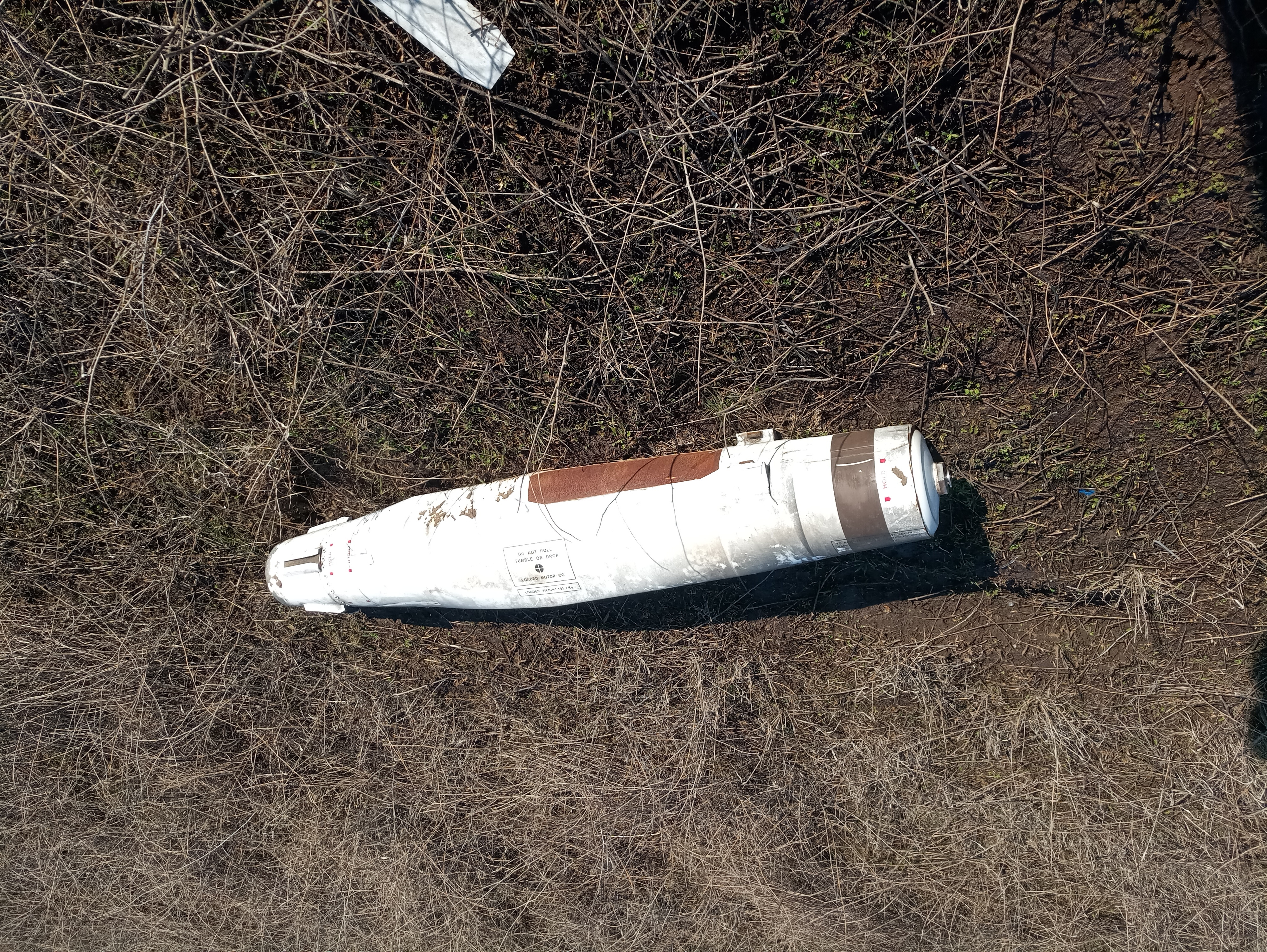

  14. chesh
    chesh Stabsfeldwebel
    849
    Україна!

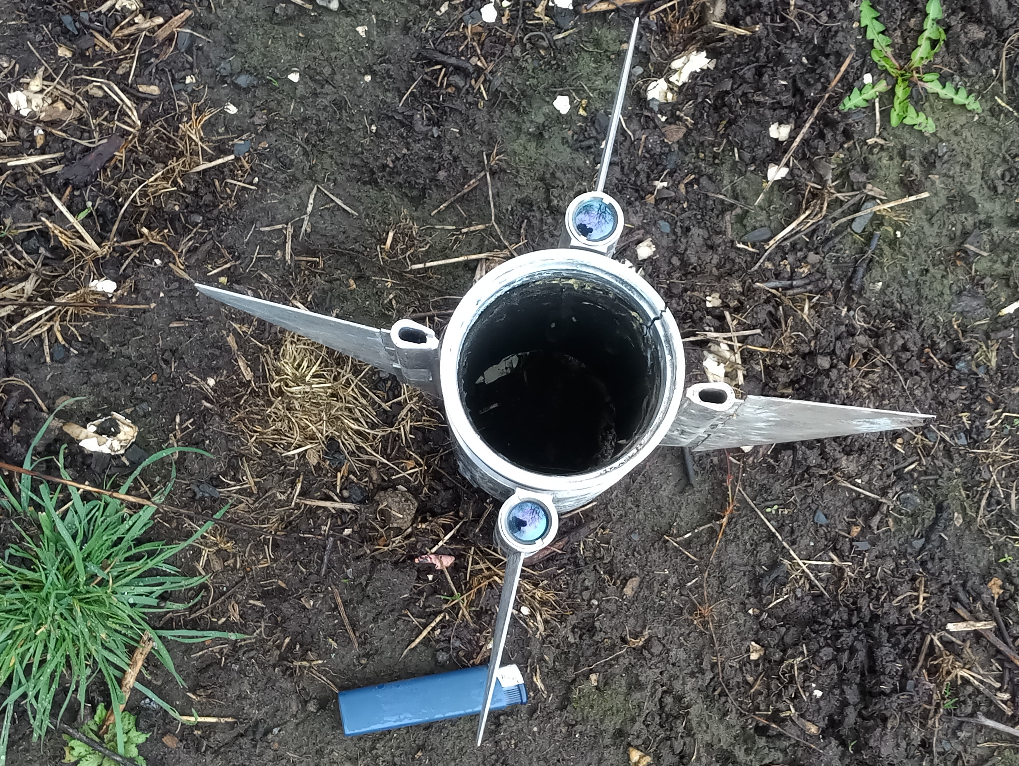

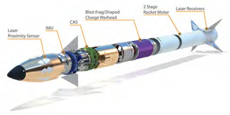

    Доброго, хтось знає що це за таке маленьке ППО?
    tms, A10A, Bangalor та ще 1-му подобається це.
  15. Bangalor
    Bangalor General-major
    52
    96
    5.077
    Доброго! Якщо діаметр 127 мм, то ймовірно модифікація AIM-9 Sidewinder.
    З повагою,
  16. A10A
    A10A General-leutnant
    23.478
    Київ, Україна
    ...це не "Sidewinder"...
    :rolleyes:
    _AURUM_ подобається це.
  17. Bangalor
    52
    96
    5.077
    Треба діаметр знати.
  18. A10A
    23.478
    Київ, Україна
    ...треба відрізняти "рулі" від "стабілізаторів"
    у т.с.-а - складаний "стабілізатор", А на "Sidewinder-ах" - ТАКІ "рулІ"...
    Bangalor подобається це.
  19. Bangalor
    52
    96
    5.077
    Та якось відрізняю з гріхом пополам:).
    В темі рештки Мартлета, імхо. Там приймач лазерного випромінювання на них, зараз вийшло нормально роздивитися.
    LMM-Cutaway-892x447.jpg DDC-OFFICIAL-20220317-079-0318-1.jpg.iCfQ3bPHMWATAA.SGjpY3Q6MZ-1.jpg Martlet-Missile-Launch.jpg
    tms, chesh, Unnamed Player та ще 1-му подобається це.
  20. A10A
    23.478
    Київ, Україна
    :smile_12:
    ...там 2 прймача (дубльований/подвійний канал)
    :beer:
    chesh, Unnamed Player, Bangalor та ще 1-му подобається це.
  21. chesh
    849
    Україна!
    До речі, там на одному стабілізаторі ще спереду виглядало маленьке оченятко, як ото у пульта до телевізора
    і ще, діаметр трубки десь 7 з половиною см. виходить три дюйми
    Unnamed Player та Bangalor подобається це.
  22. Bangalor
    52
    96
    5.077
    Так, це Мартлет, 76 мм
    A10A, Unnamed Player та chesh подобається це.

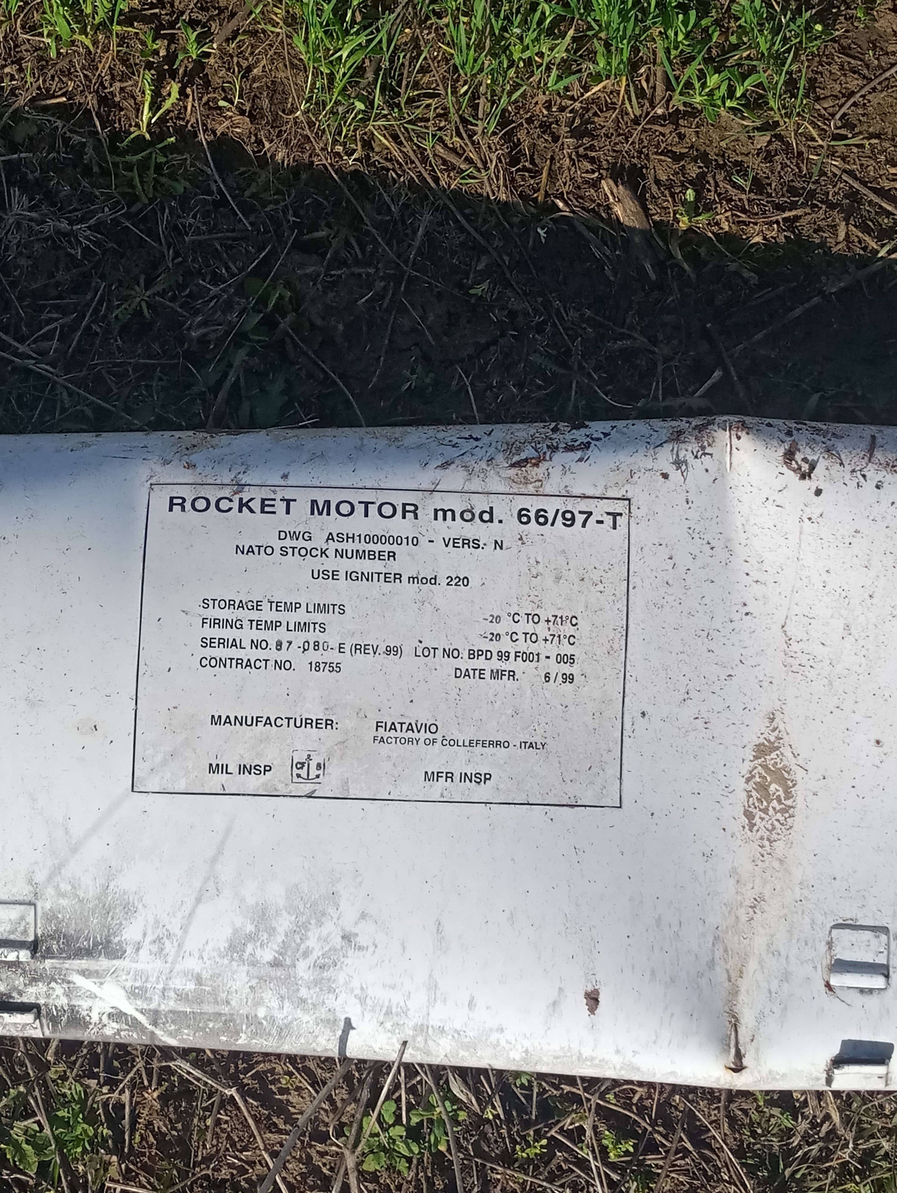

    Ще натрапив на отакий бак, може хто знає що це була за ракета?
    Італійська, діаметр 20см, довжина десь 1м20
  24. A10A
    23.478
    Київ, Україна
    ...бачиться - двигун "айріс-ті" (IRIS-T SLM)...
    :rolleyes:
    Unnamed Player, chesh, иван777444333 та ще 1-му подобається це.
