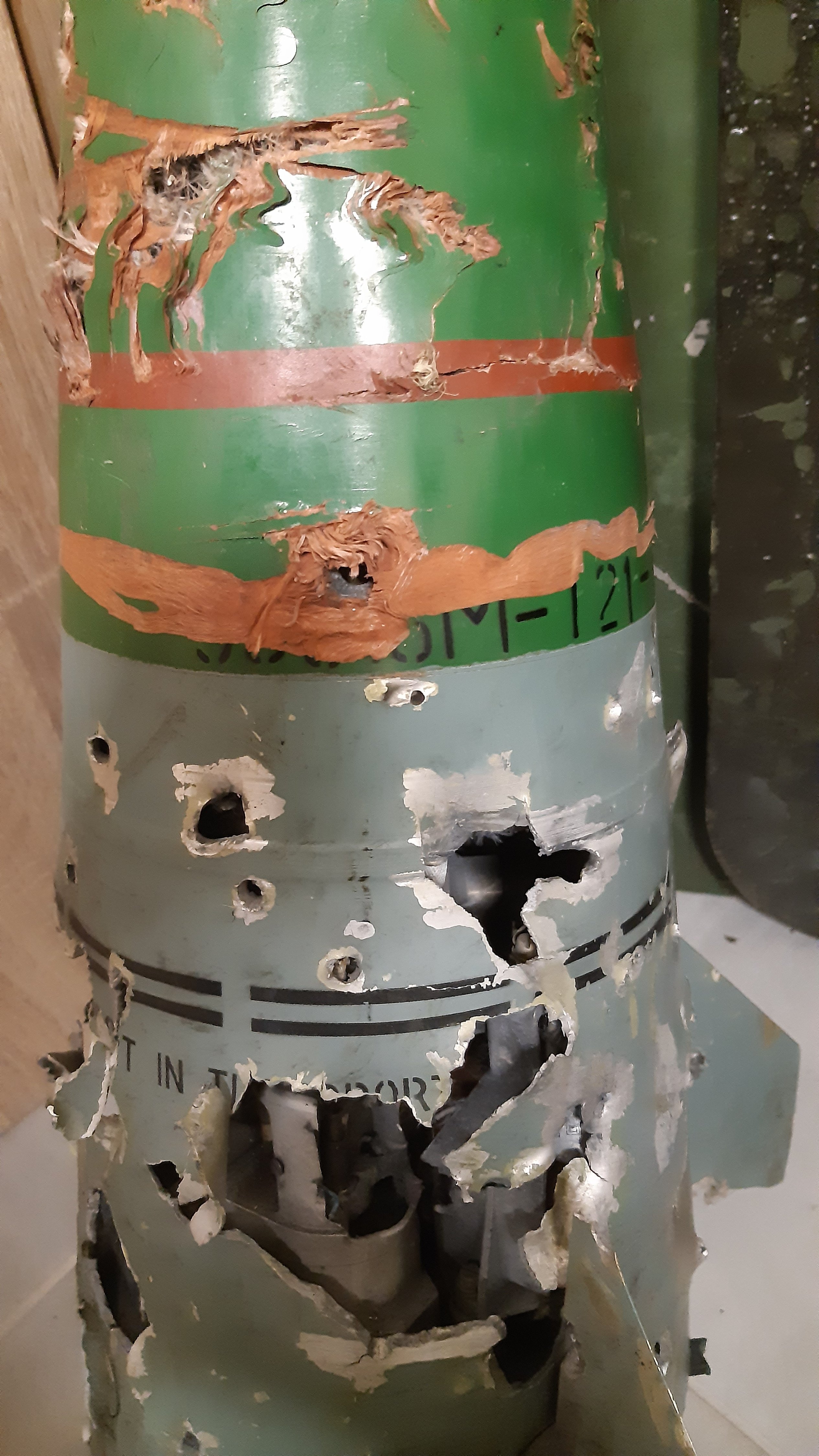

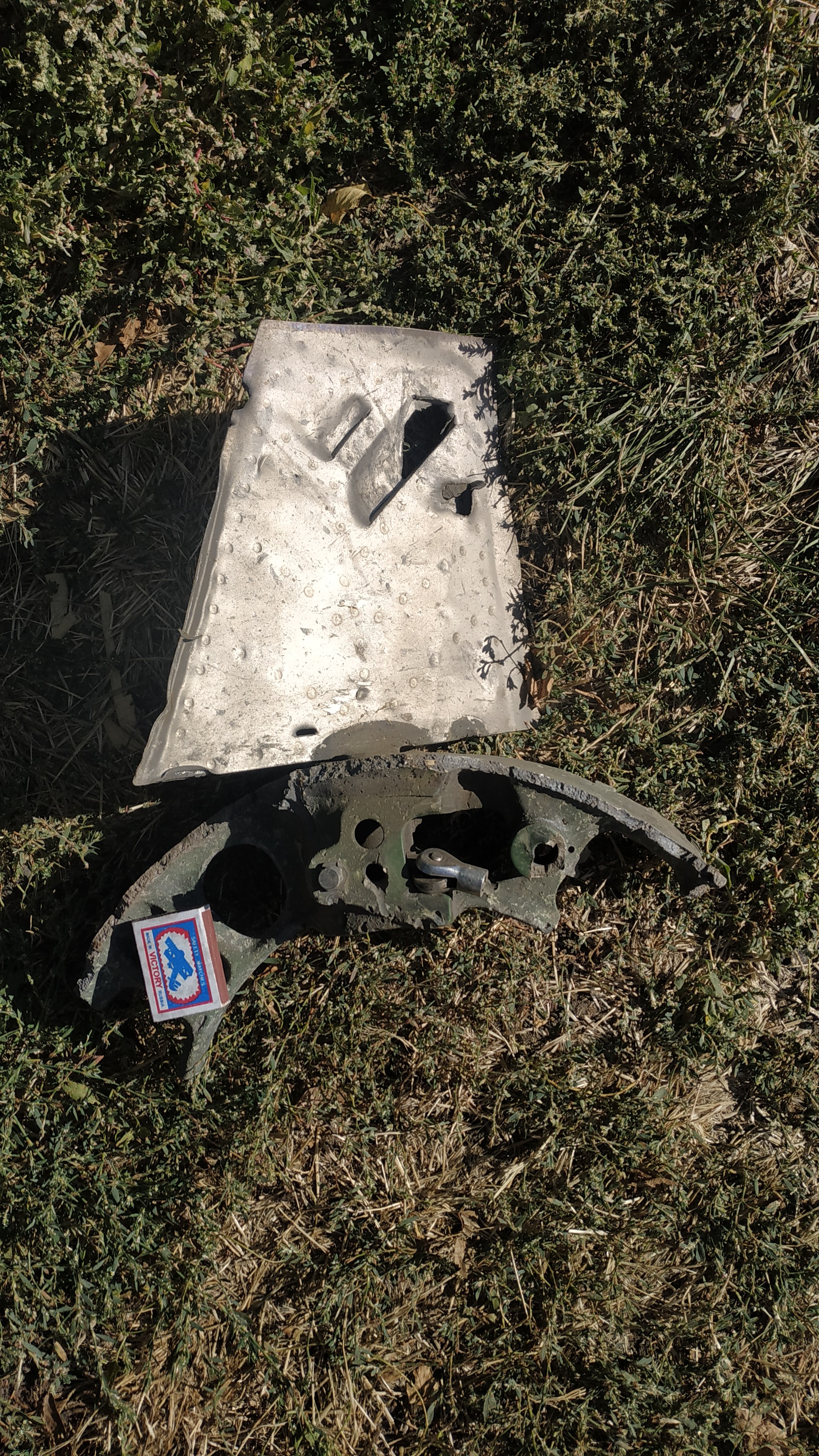

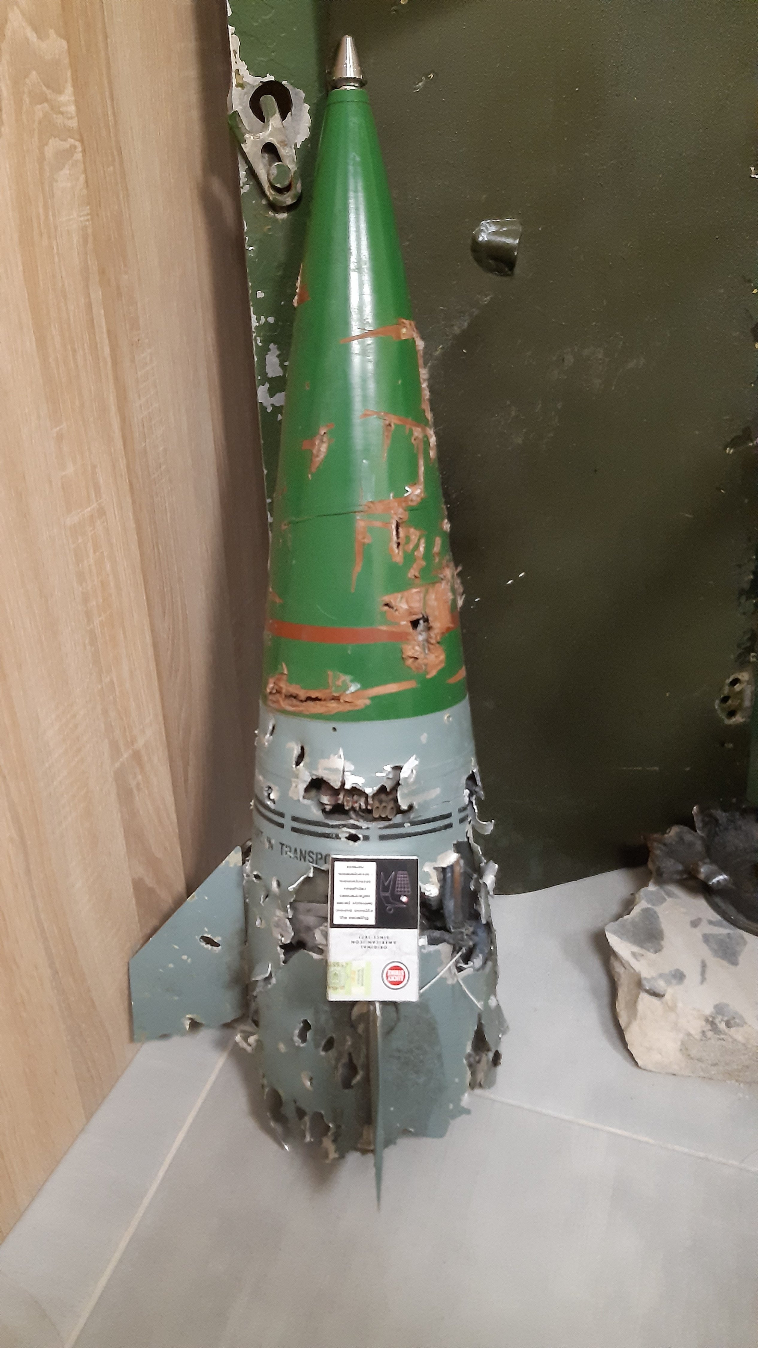

    Приперли нам до музею ось такі залишки чогось разумного. Може хтось підкаже, від чого такий антураж. На попередній сторінці є схожа від ОСА...якийсь ленд ліз або хтось на імпорт?
    Заздалегідь дякую

    Раніше на аукціоні продавалася з приписом Оса М : https://reibert.info/lots/mozgi-ot-rakety-osa-m.959239

    Так, але надписи англійською в мене...Ось і питаюсь зрозуміти, це якась кацапська на продаж, або хтось з наших партнерів виробляє..
    GINDENBURG подобається це.
  5. земеля
    земеля Feldwebel
    640
    16
    1.233
    334
    Киевская область
    Тут я не берусь, гадать ибо стран как партнёров так и нет, много кто их эксплуатирует.
  6. GINDENBURG
    GINDENBURG General-major
    80
    133
    9.114
    Я думаю це ті що США передали.
    https://focus.ua/voennye-novosti/50...o-razlichnye-modifikacii-s-300-i-zrk-osa-foto
    Николаша та земеля подобається це.

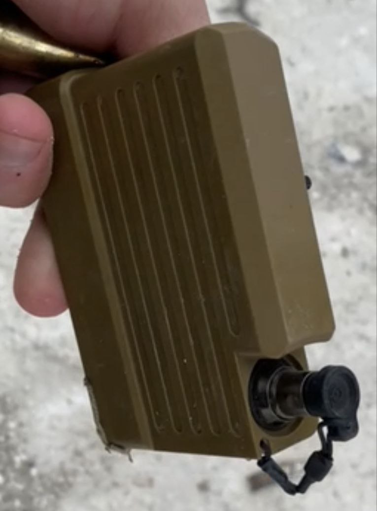

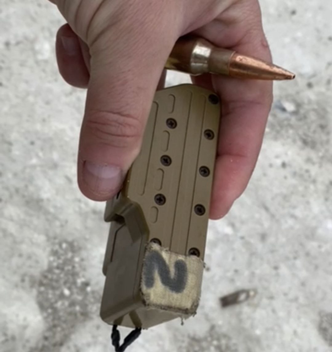

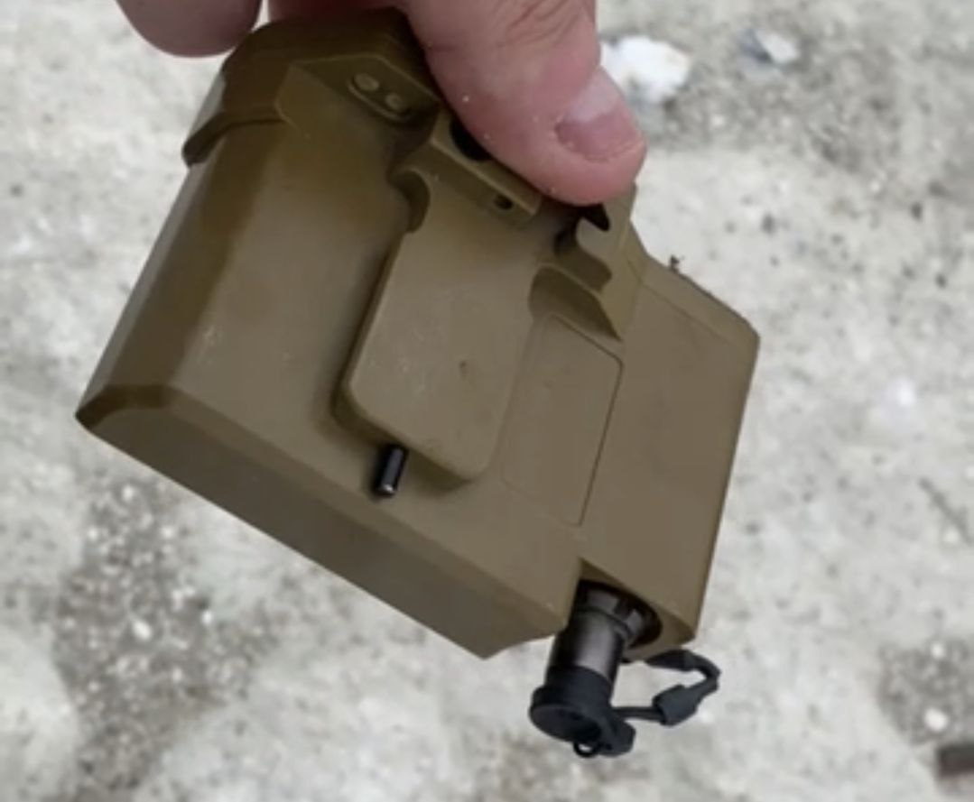

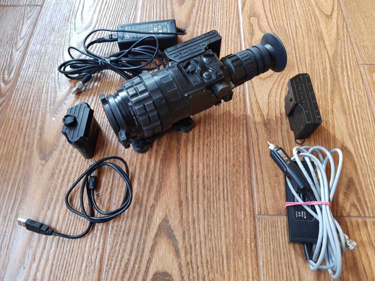

    Доброго дня, допоможіть визначити москальську бридноту, спочатку гадав шо з сюрпризів, а потім роздивився шо там і кріплення якесь та й контакти:
    Luftwaffen, tms, A10A та 2 іншим подобається це.
  8. SkyGate
    SkyGate Oberstleutnant
    15
    36
    3.120
    Харків
    Може лазерний цілевказівник?
  9. _AURUM_
    _AURUM_ Major
    2.545
    Запоріжжя Україна
    Може акум до чогось.
    Bangalor подобається це.
  10. Bangalor
    Bangalor General-major
    53
    98
    5.121

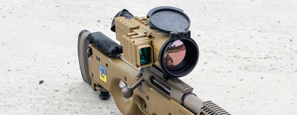

    Доброго!
    Не кацапська:). Це акумуляторна касета від нічного тепловізійного прицілу Archer TSA-7/TSA-9.
    По ходу, хтось із снайперів про...бав (загубив):)
    З повагою,
    Останнє редагування: 19 сер 2023
    Paramagnetic, Luftwaffen, Ivan. та 10 іншим подобається це.
  11. 100 rentgen
    100 rentgen Gefreiter
    63
    Харьков
    @Bangalor хлопцям інформацію передав, дуже дякую!!! :beer:

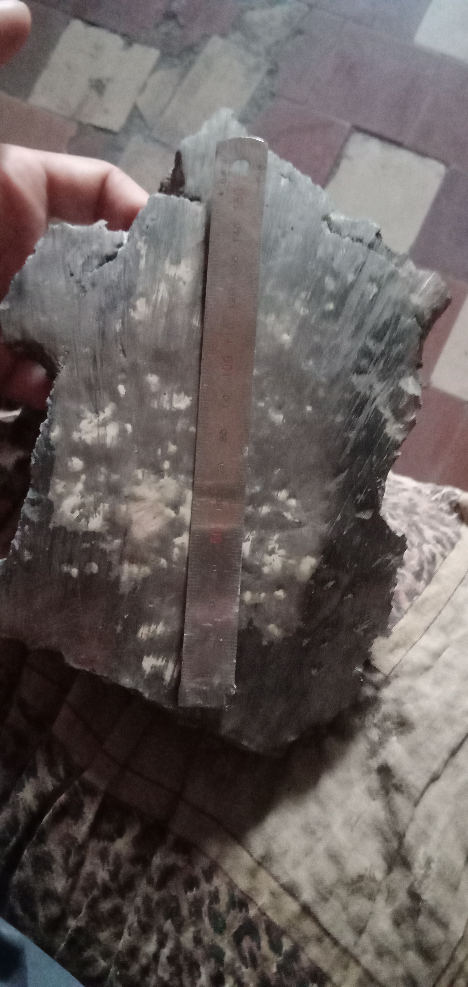

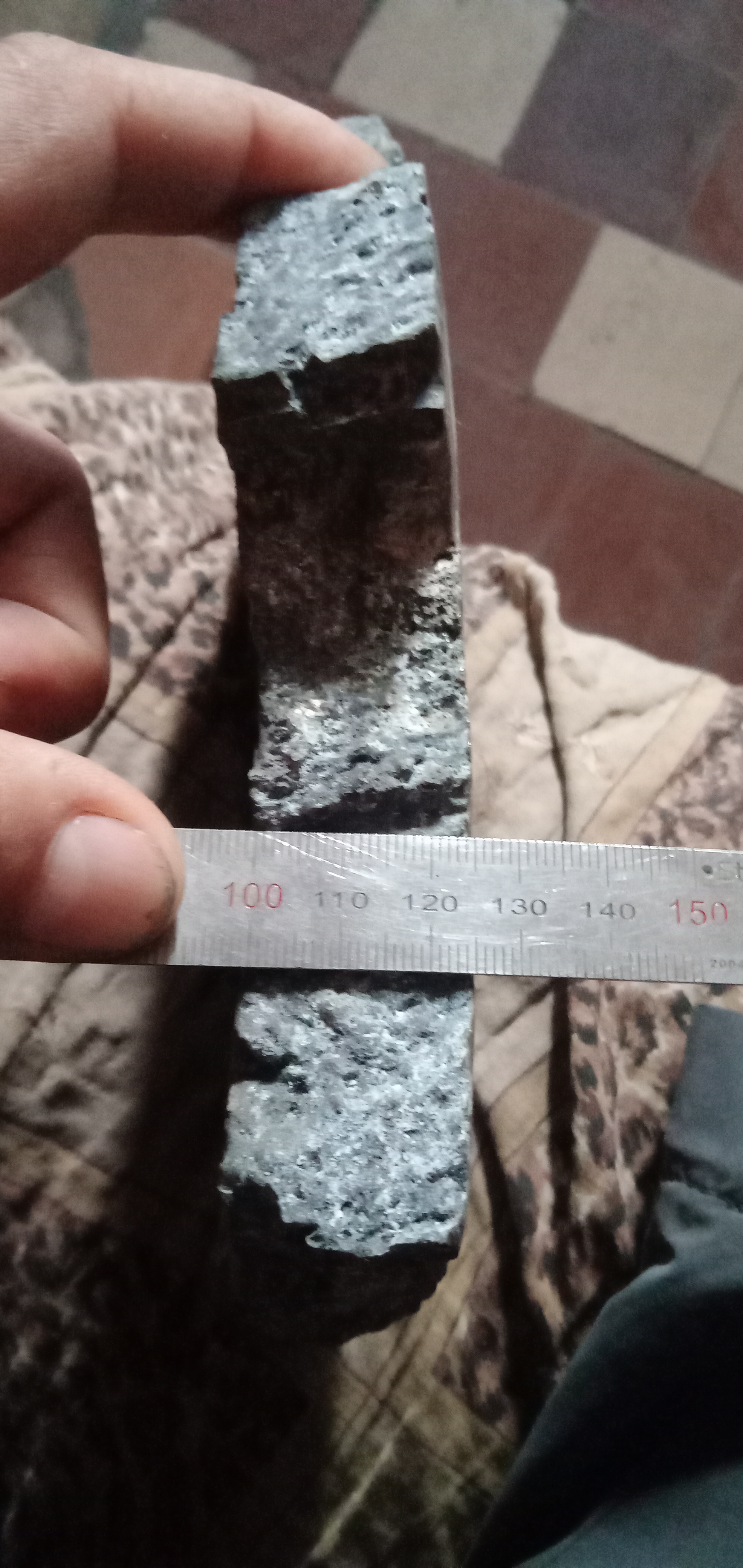

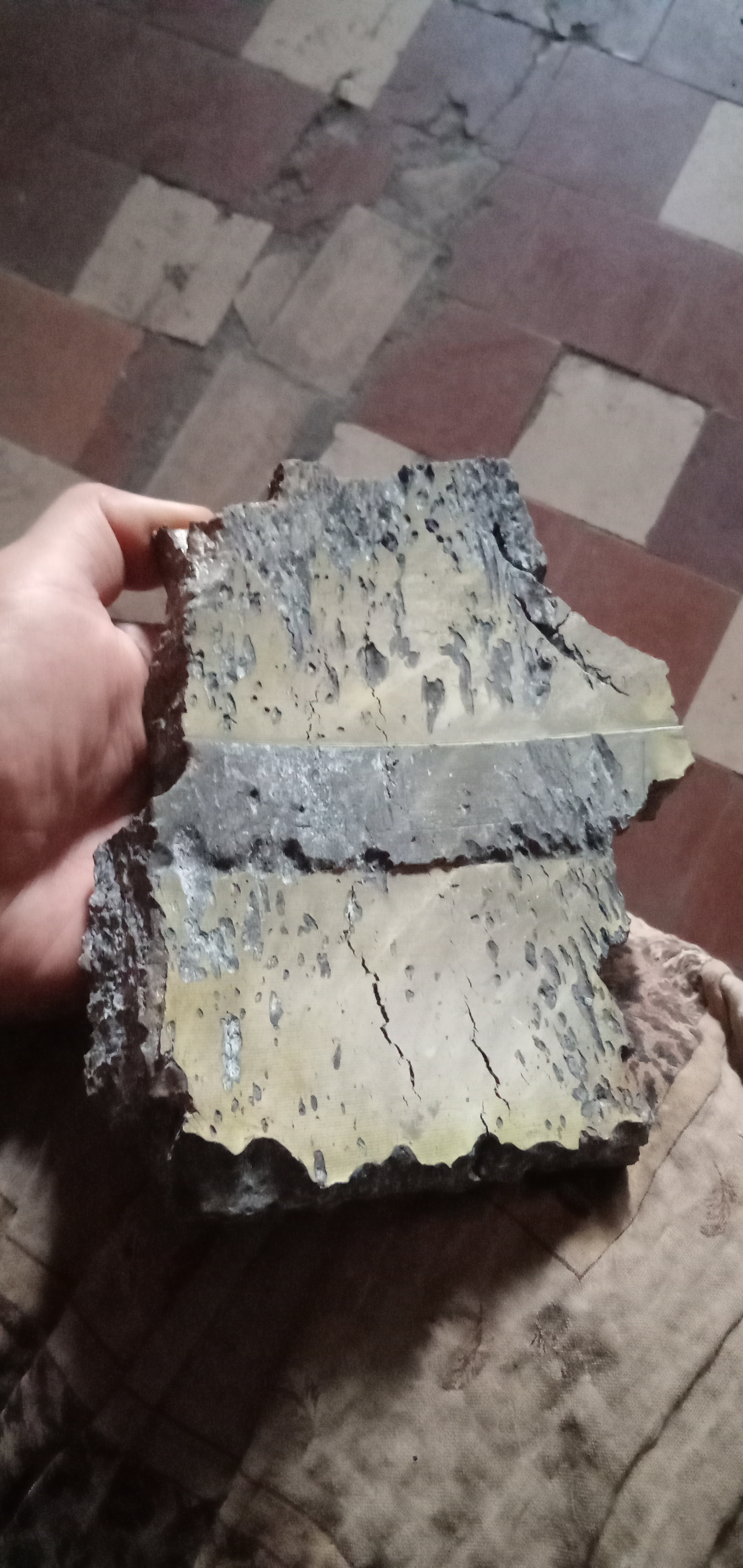

    Нашел осколок в районе сбития ракеты. Хочу узнать от какой ракеты. Толщина стенки 2,5 см.
    Пожскажите, если возможно.
    С уважением, Юрий
  13. A10A
    A10A General-leutnant
    23.509
    Київ, Україна
    Юрій.
    Ви б хоть матеріал озвучили, чи що ?
    (ну, там : чавун, сталь, нерж., алюміній, сілумін, тітан, нікель-мідь, тощо...)
    З.ЬІ. ...а то - може до ворожки сходить?
    :beer:
    иван777444333 та Моби_002 подобається це.
  14. Моби_002
    Моби_002 Oberfeldwebel
    333
    киев
    Вибачте, забув ... метал схожий на алюміній чи щось подібне.
  15. A10A
    23.509
    Київ, Україна
    фрагмент сам по собі - малоінформативний
    імовірно - місце влучання протиракети...
    така товщина - щось важкЕ, МОЖЛИВО, типу Х-22...
    Я б краще у місцевих перепитав (що бачили/чули) ??
  16. Моби_002
    333
    киев
    Дякую Вам. Я сам чув, але не бачив ... те що збиття ракети протиракетою це точно.
    Просто вперше побачив уламок з такою товстою стінкою, от і виникло питання.

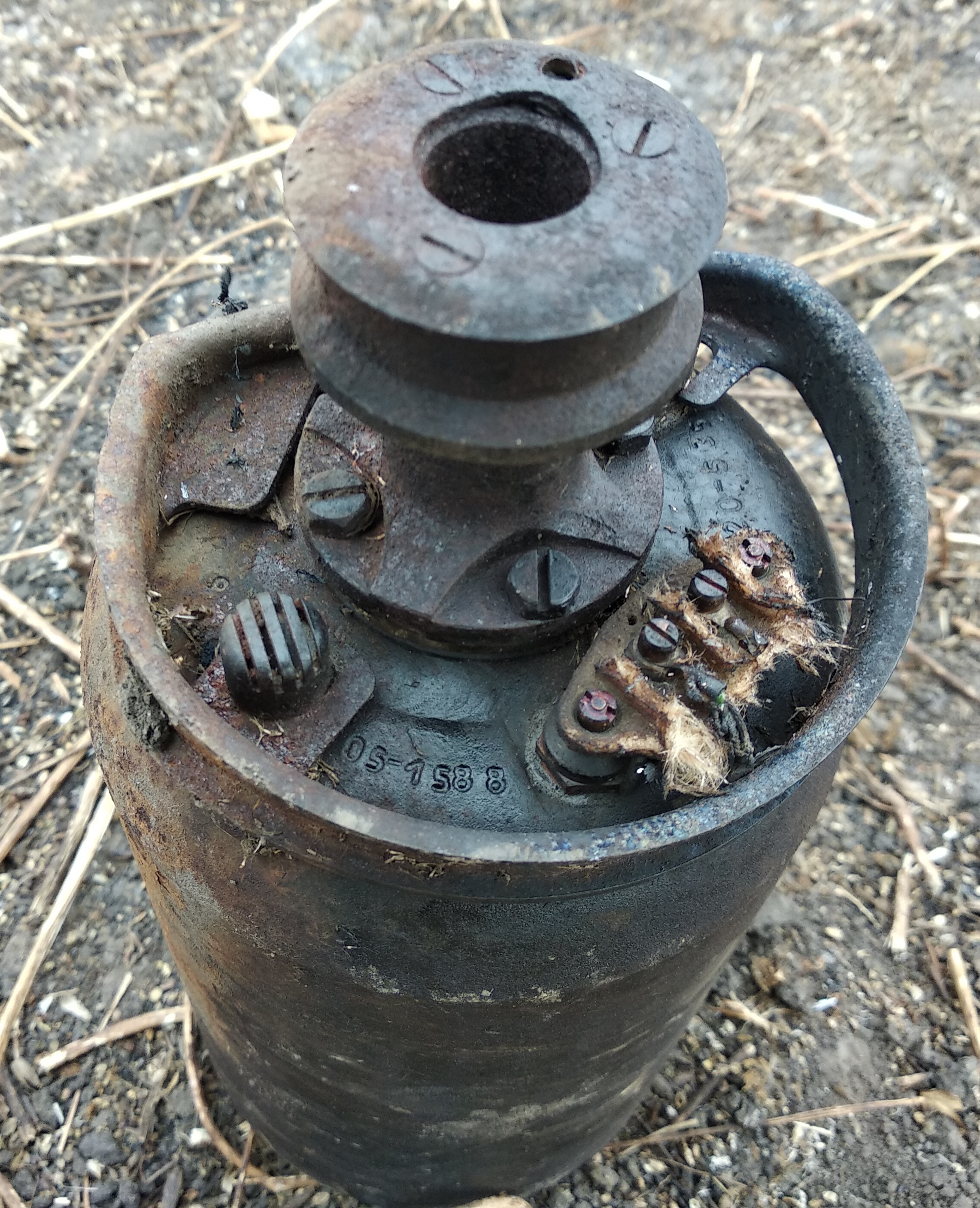

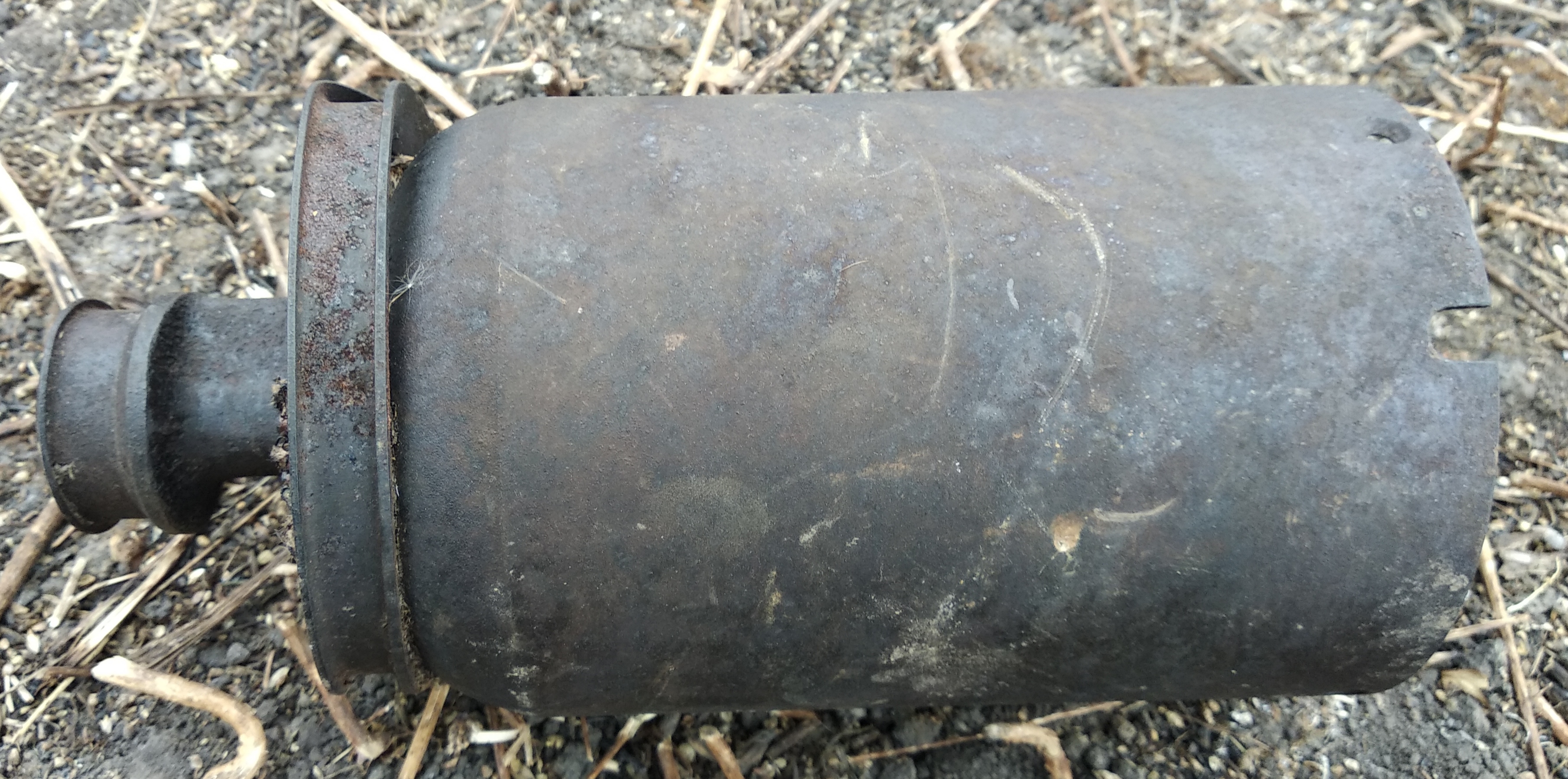

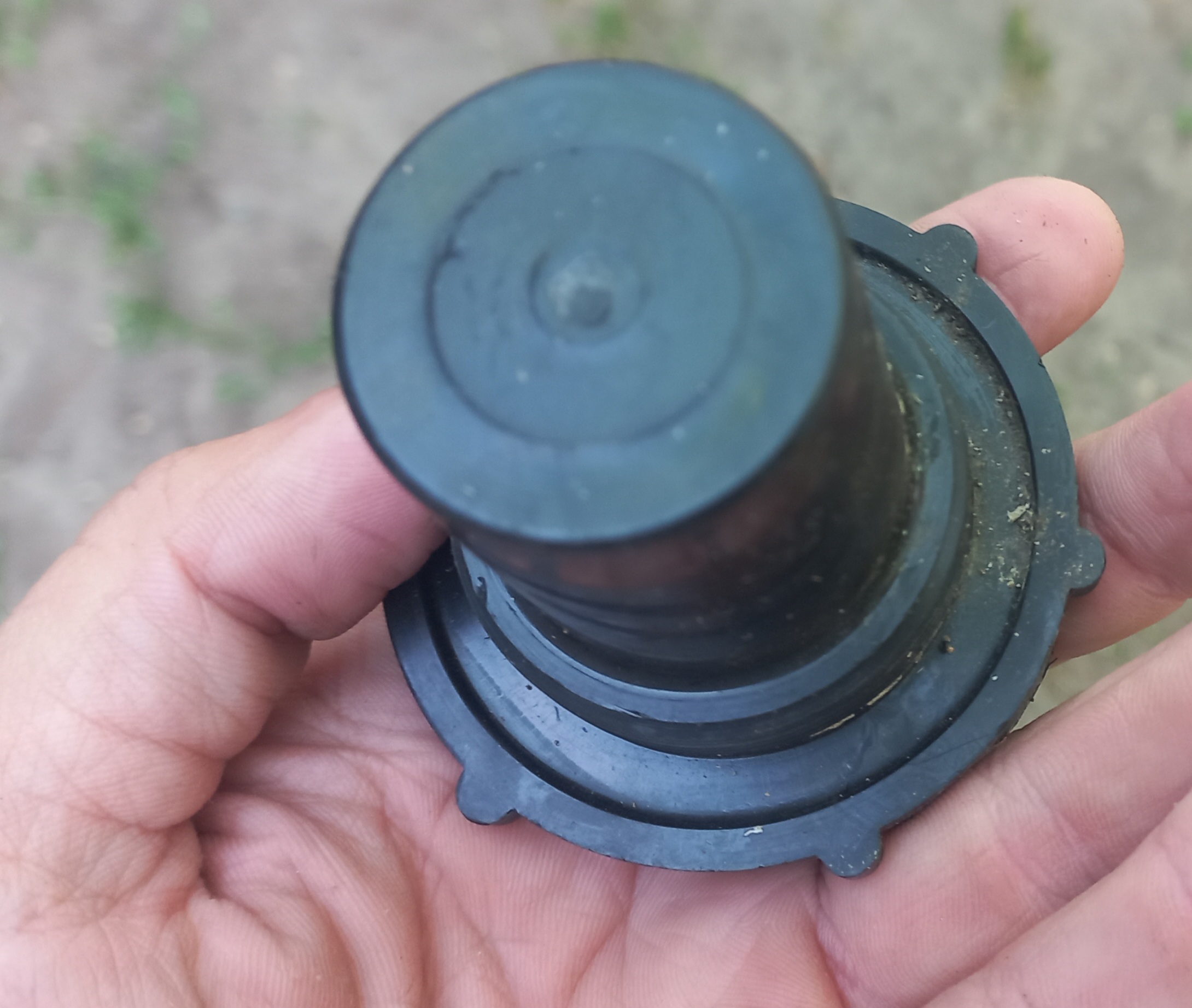

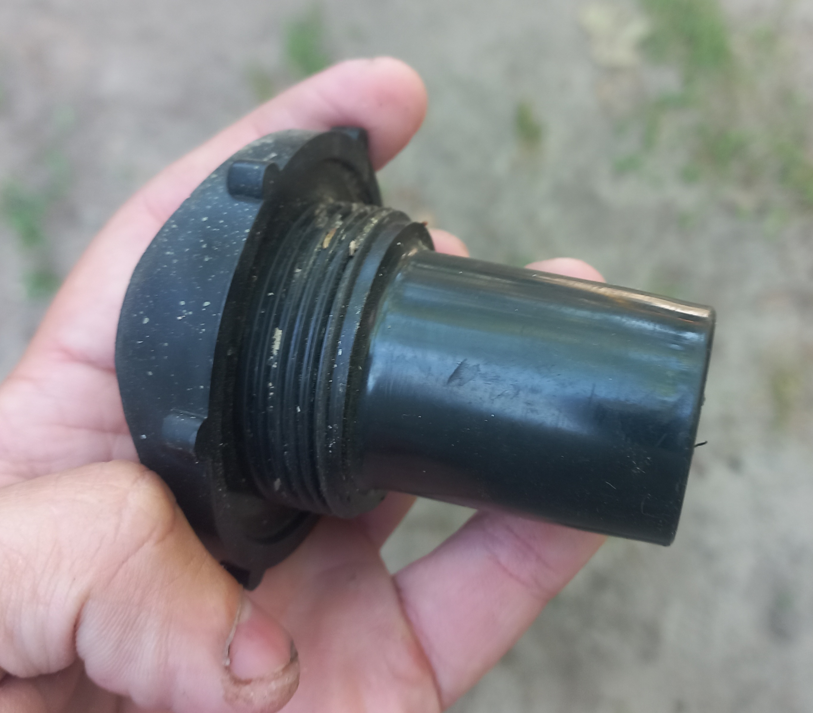

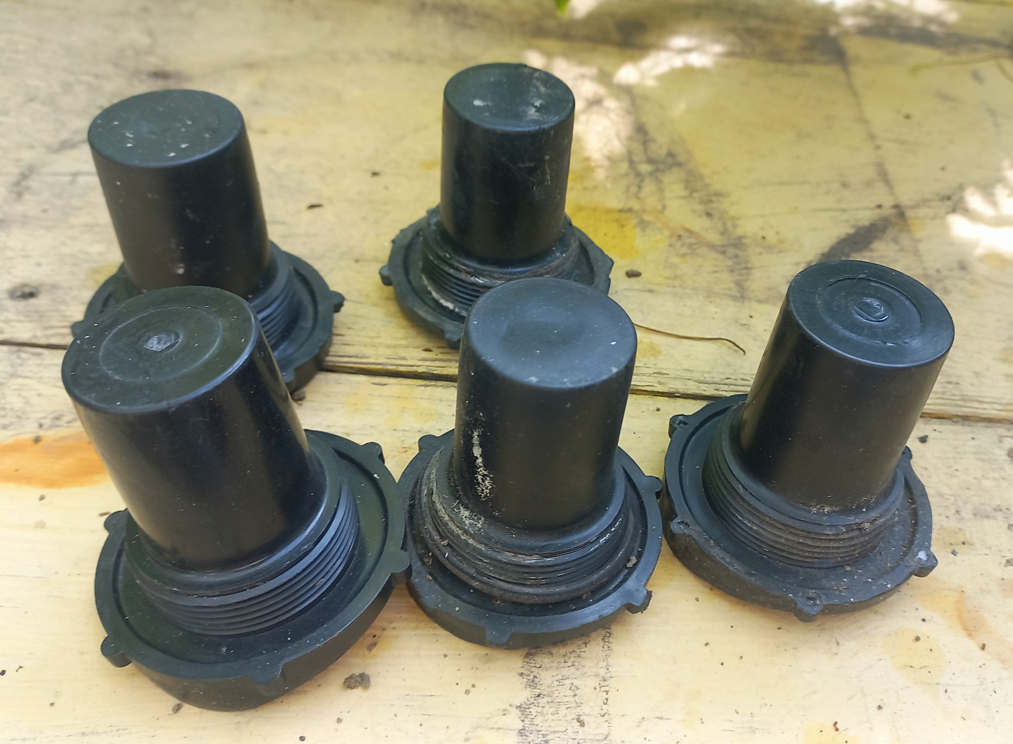

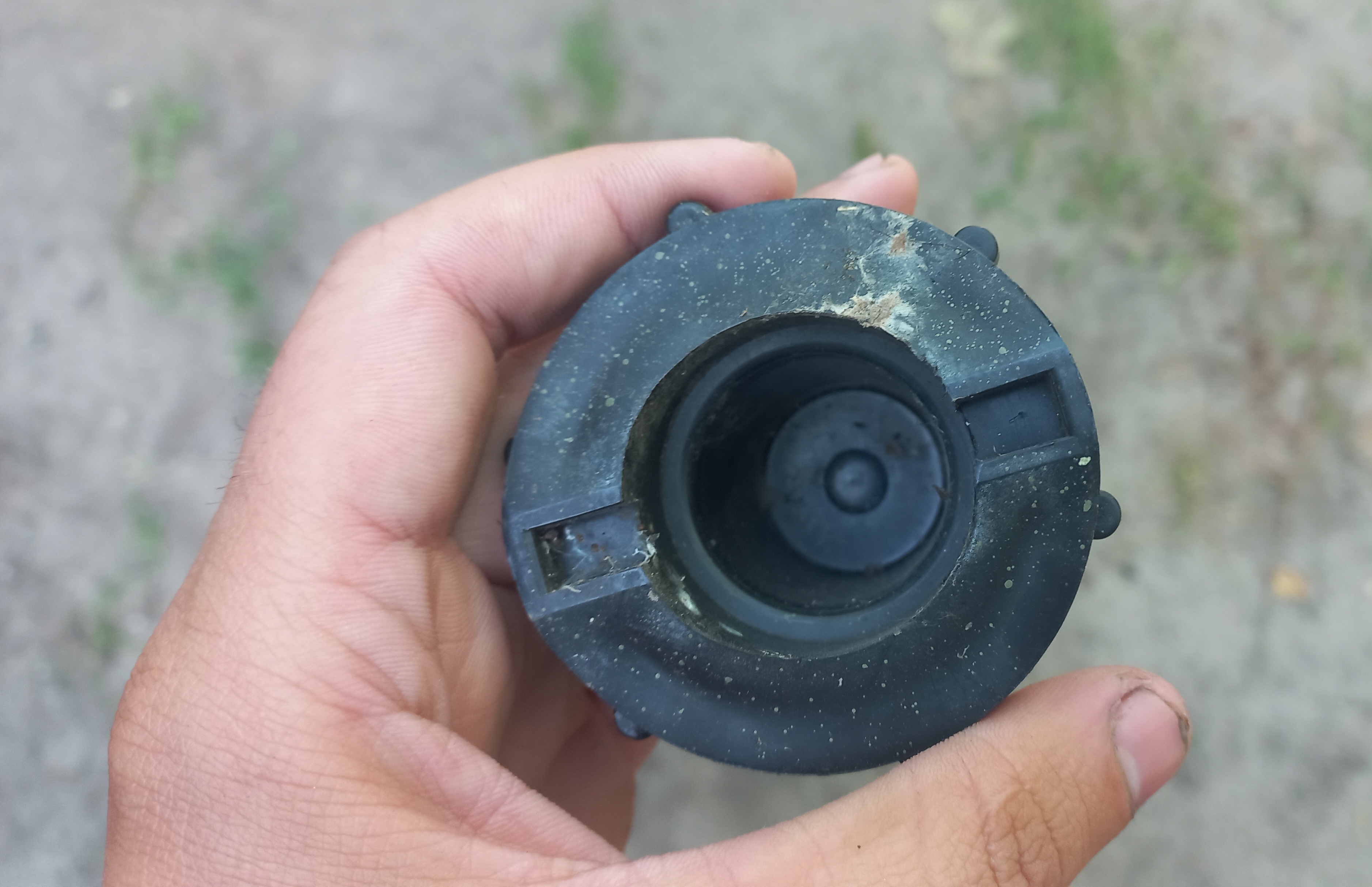

    Підкажіть від чого заглушки? Імовірно, РСЗВ
    Лера ОУН-УПА подобається це.
  19. Unnamed Player
    Unnamed Player General-major
    34
    55
    8.800
    Скоріше за все до 9М22
    A10A, Bangalor та SkyGate подобається це.

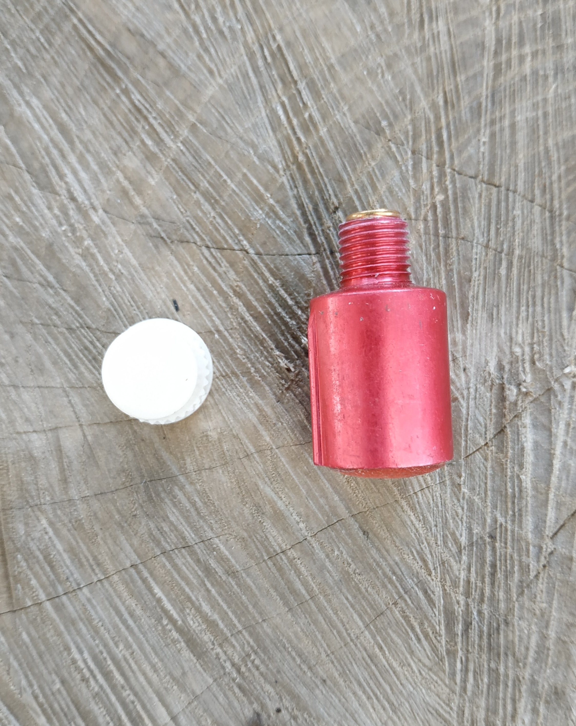

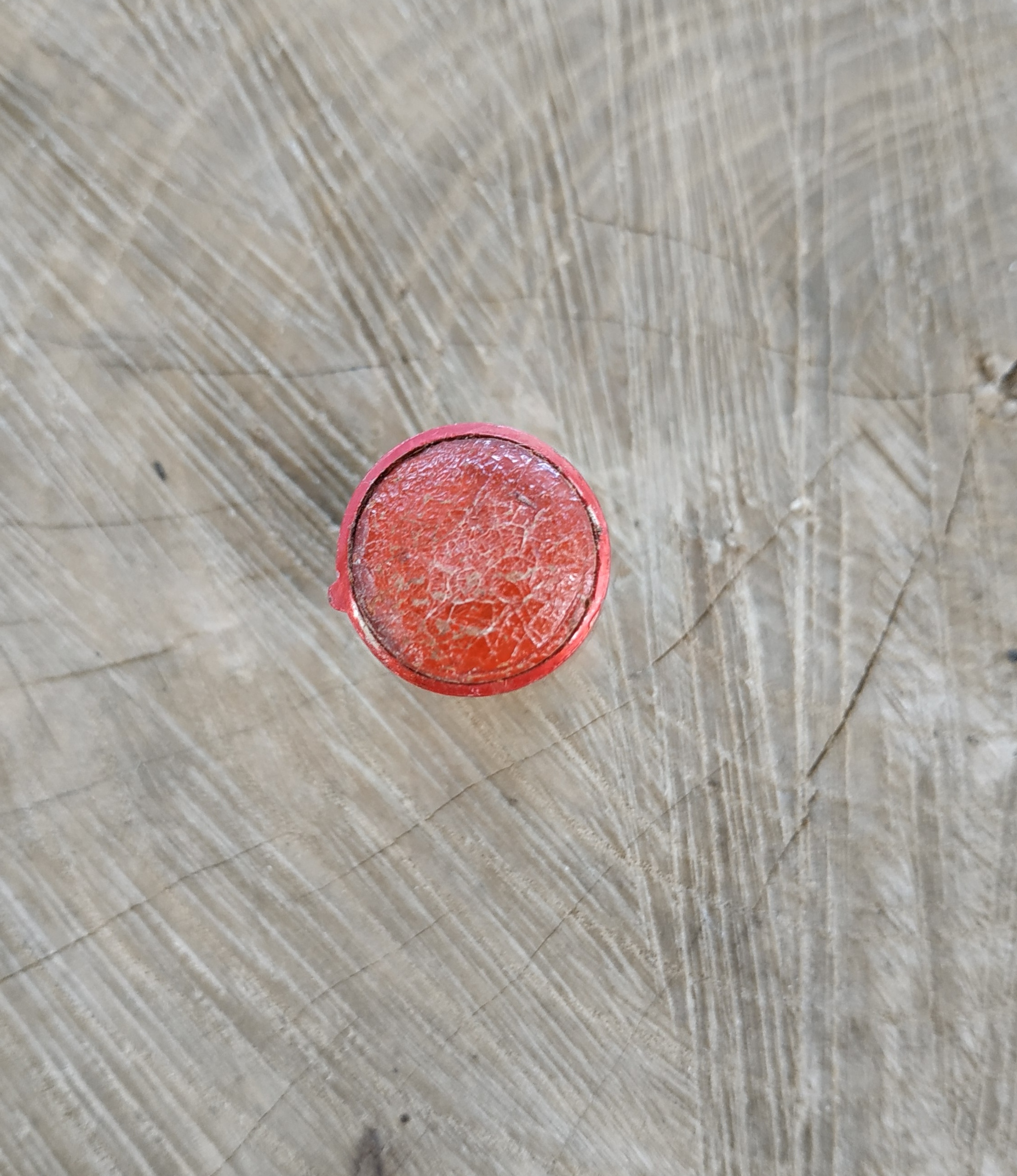

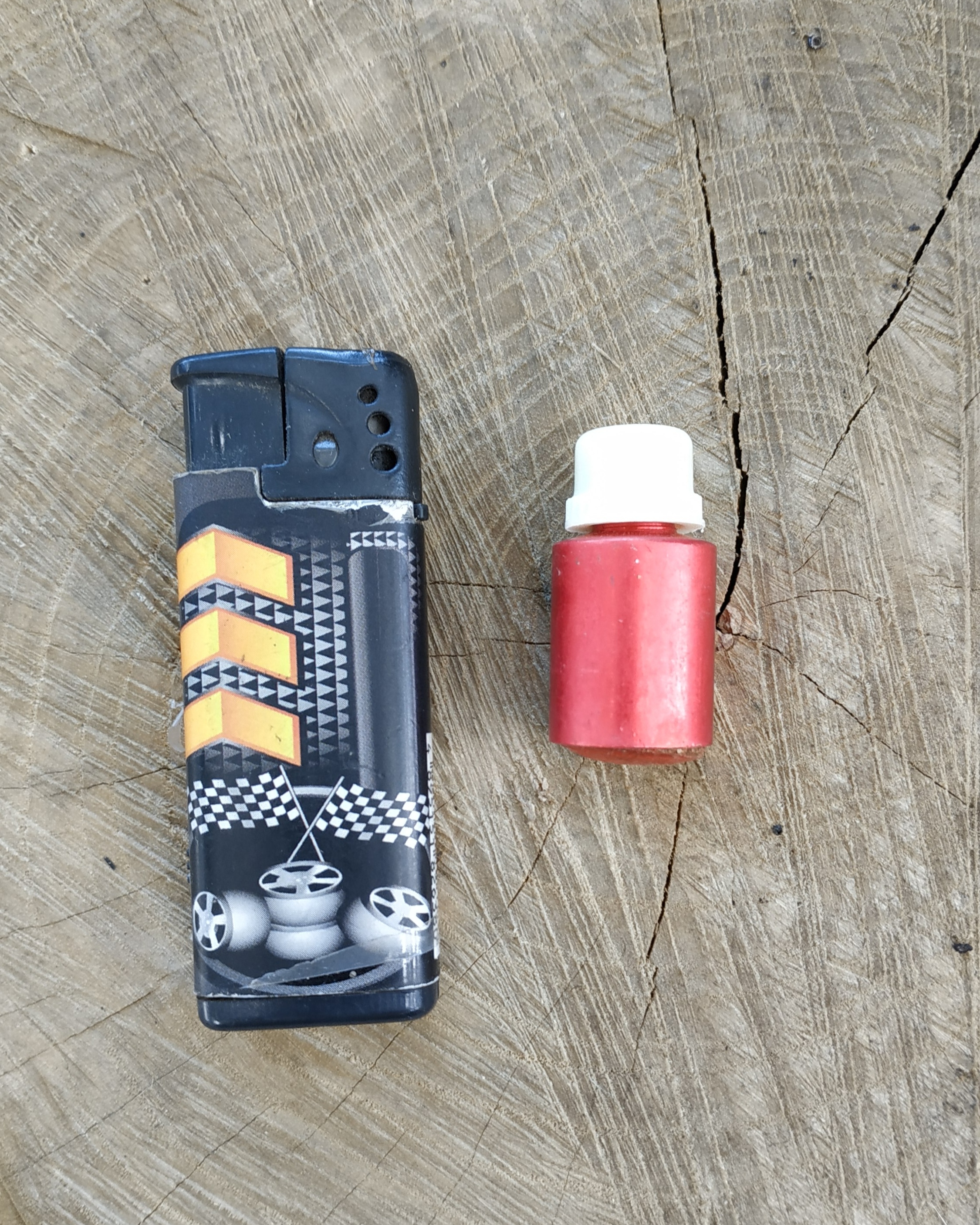

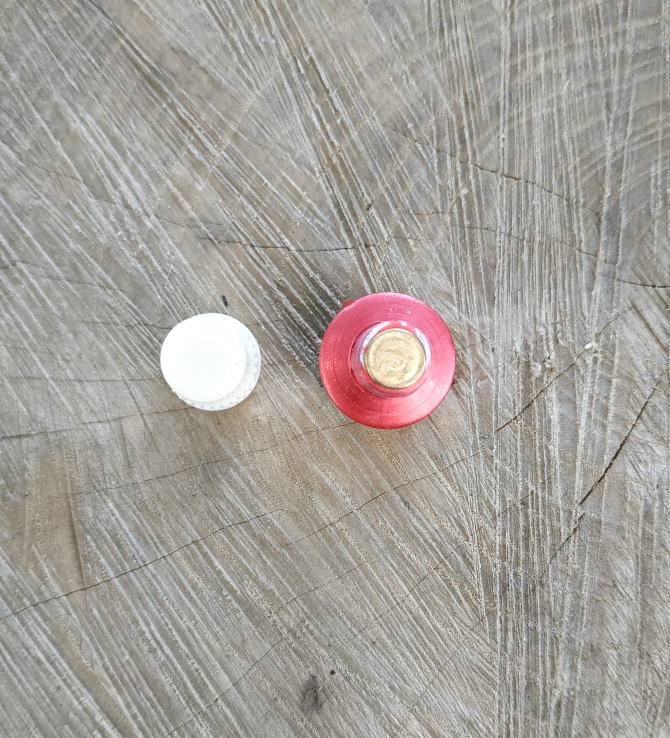

    Доброго вечора.Підкажіть будь ласка,що це таке,та чи небезпечна ця червона штуковина?
  21. A10A
    23.509
    Київ, Україна
    ...сигнальна ракєта для мисливців та туристів ("Сигнал охотника")
    (безпечна, якщо не колупати, бити або гріти на вогні...)

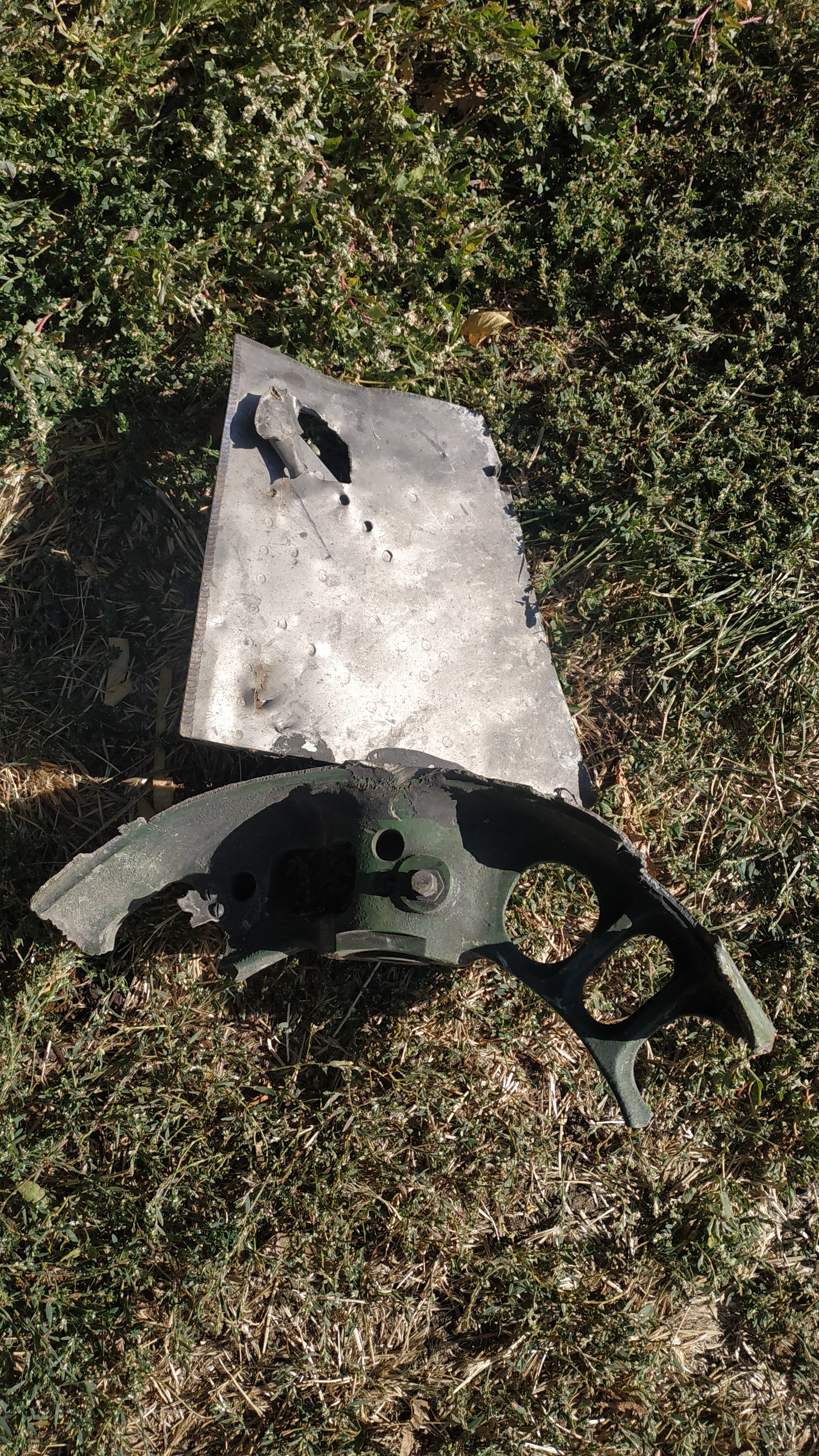

    Вітаю.Ці уламки від якої ракети?
    A10A подобається це.
  23. Armes
    Armes Oberst
    61
    110
    4.776
    Слобідська Україна
    Бук скоріш за все
    A10A та maxo подобається це.

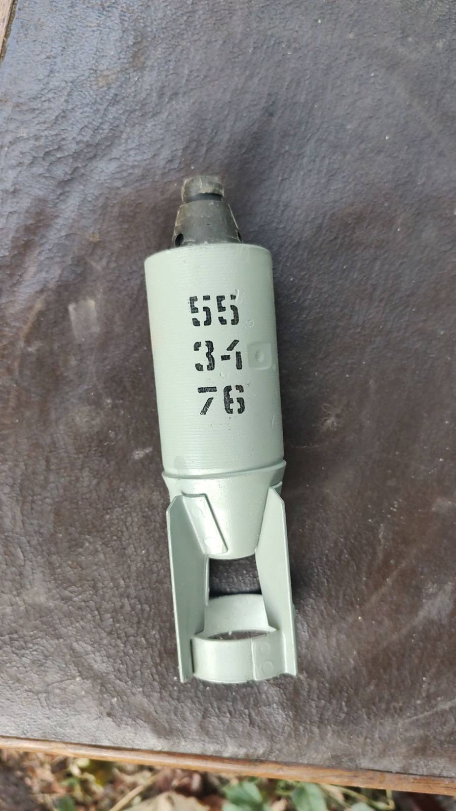

    Хто мав справу з такими боєприпасами,треба люба інформація.
  26. _AURUM_
    _AURUM_ Major
    2.545
    Запоріжжя Україна
    Основные данные авиабомбы АО-1сч:
    Длина - 153-158 мм;
    Диаметр - 49 мм;
    Размах стабилизатора - 60 мм;
    Вес авиабомбы - 1,2 кг;
    Вес ВВ - 0,38 кг;
    Радиус сплошного поражения по убойным осколкам - не менее 12,5 м.
