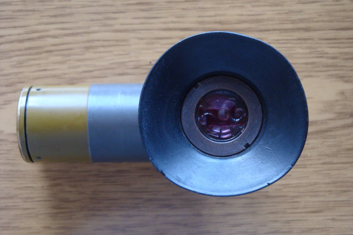

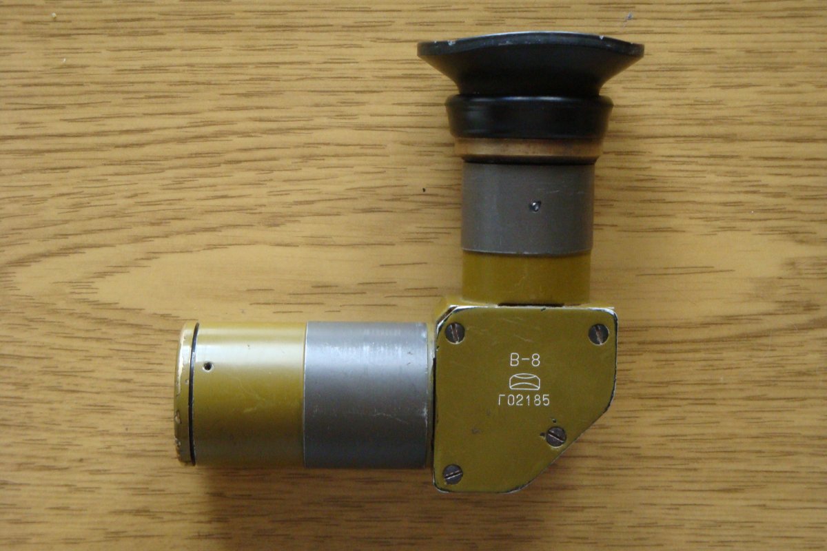

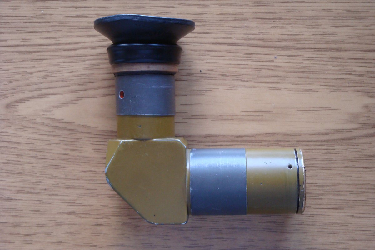

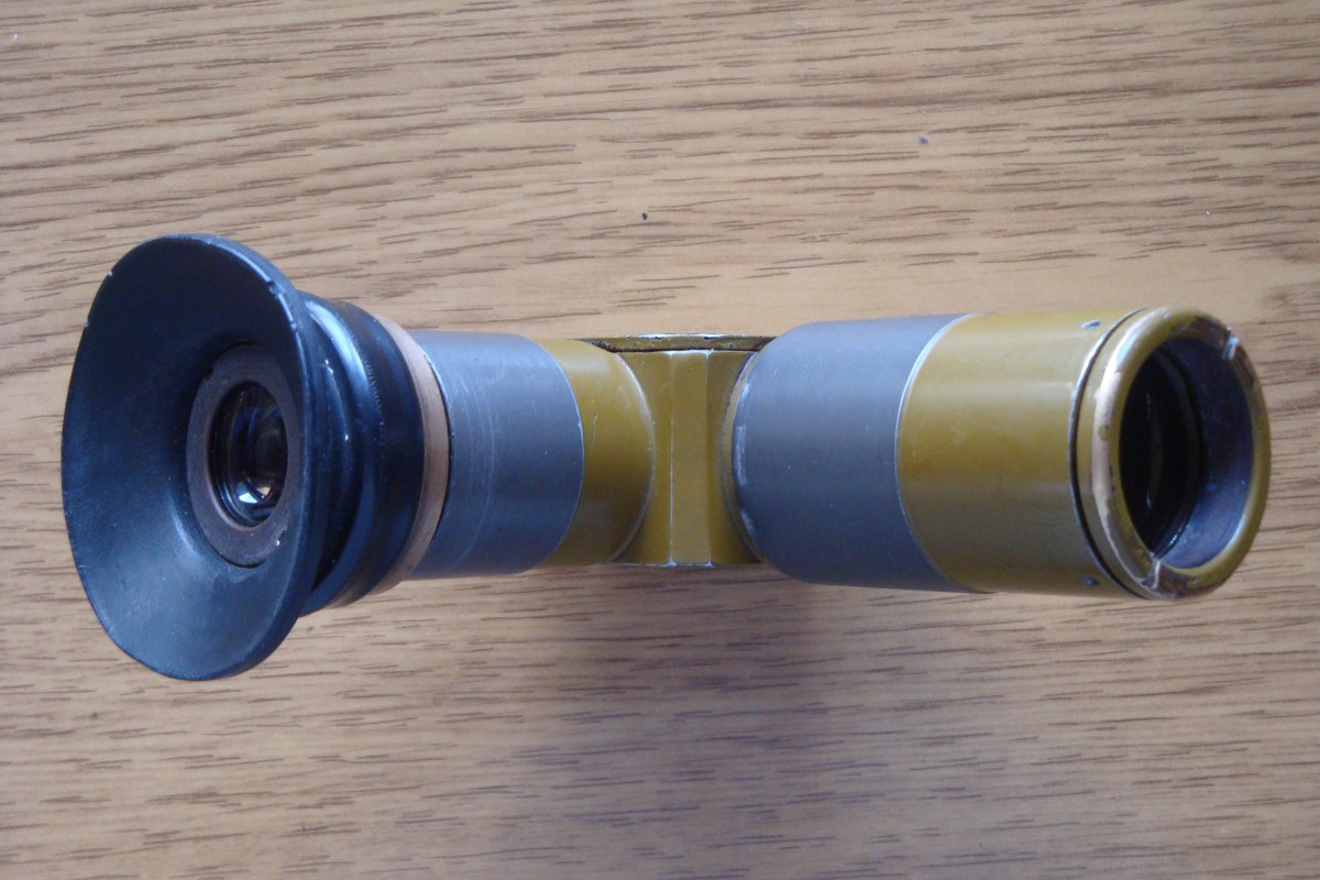

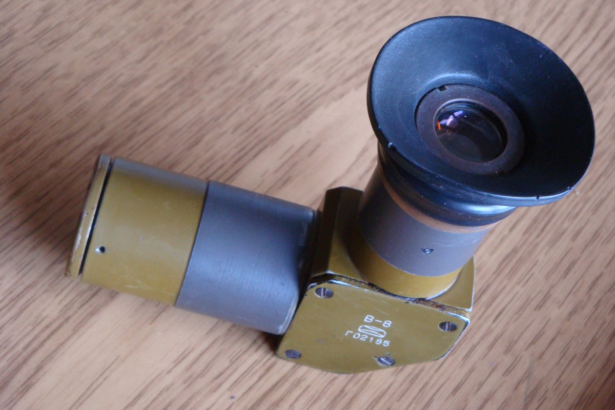

    Визир с восьмикратным увеличением, изображение прямое - как в монокле, бинокле.
    Можно повернутся к объекту наблюдения любым боком и смотреть в сторону, при наблюдении вперёд голову нужно опустить, удобен при наблюдении за горизонтом и небом. Лёжа на спине можно вести круговой обзор.
    Визир в рабочем состоянии, оптика с просветлением. При наблюдении ничего крутить не надо, всё на разных рубежах дальности в резкости. Можно использовать для изготовления лёгкого перископа или так пользоваться.

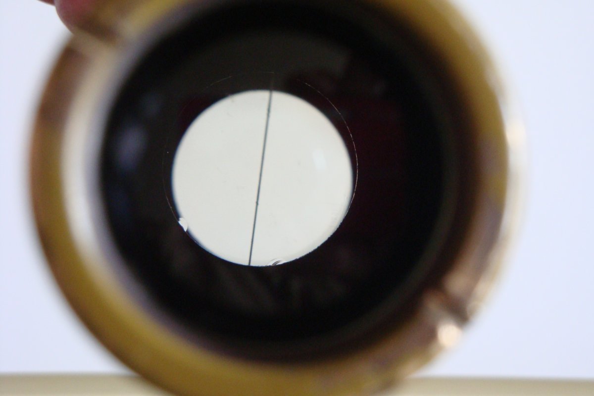

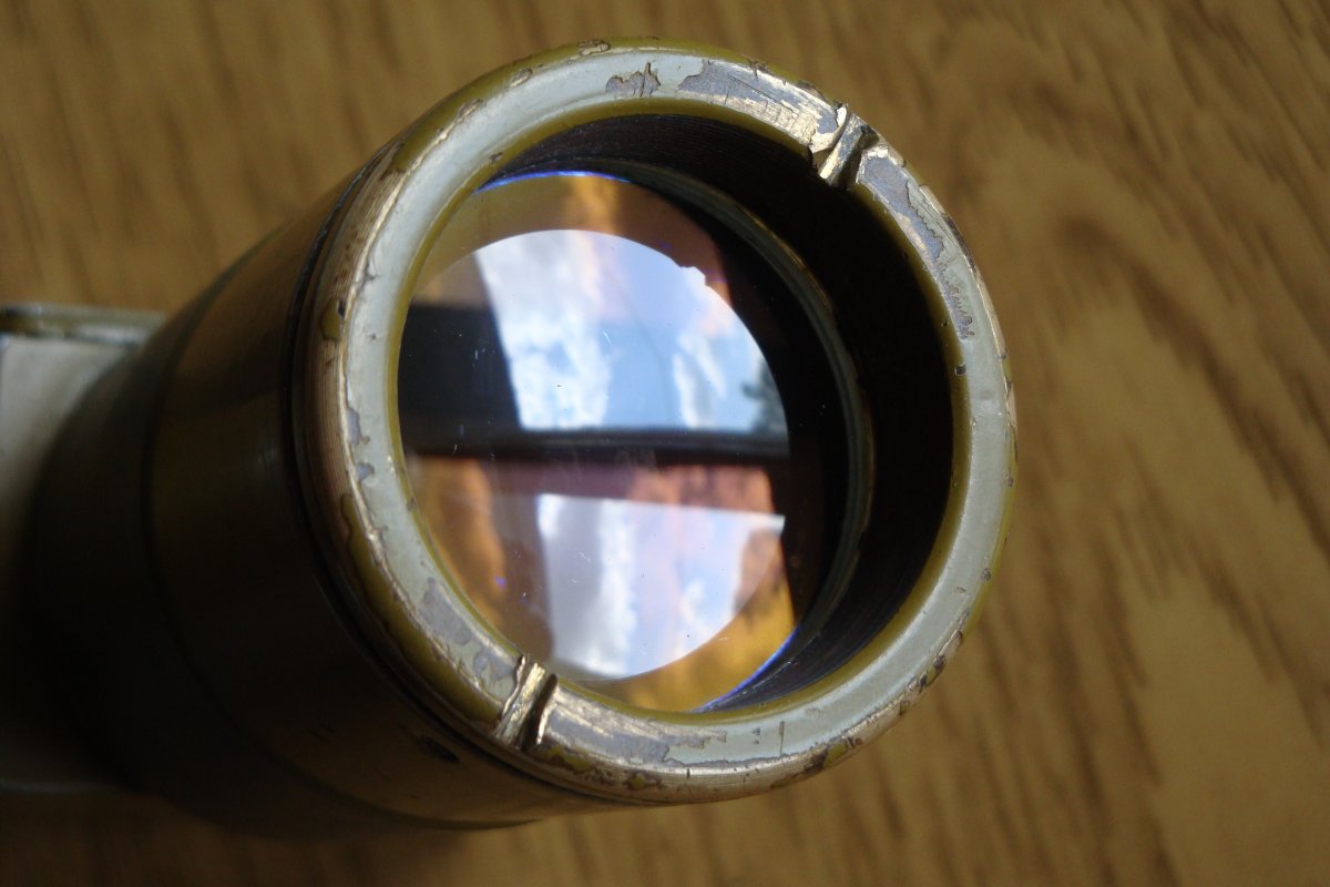

    Внутри призма с крышей (для компактности), на крайнем фото с обратной стороны ( на просвет) видна её вершина в виде полосы, как и у биноклей с подобной конструкцией, при наблюдении через окуляр полоса не видна. Внутри чистый, объектив с "соломенным" просветлением.

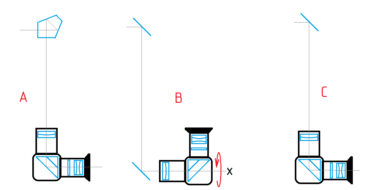

    Вот варианты схем перископа из В-8:
    А) рабочий вариант с пентапризмой или эквивалентной ей системой из двух зеркал. Получается нормальный перископ. Но пентапризмы дороги.
    В) вариант с перископической насадкой по типу насадки для буссоли. Тут два варианта получается. первый как на картинке. когда в окуляр прийдется заглядывать СВЕРХУ. И второй вариант - когда мы провернем В-8 вокруг оси Х ровно на 90*. В этом случае мы сможем смотреть в перископ на обьекты расположенные справа или слева от нас. Прямо никак не выйдет.
    Будет погрешность в повороте - на столько же будет повернуто изображение горизона относительно реального горизонта.
    С) примитивный вариант, который приходит в голову, когда не знаешь об оптических особенностях визира В-8, т.е. просто сверху призма или зеркало. В таком случае изображение в окуляре будет зеркально перевернутое. не просто перевернутое, а зеркально. Т.е. право-низ окажентся в право-сверху.
    Но! Если в вариант С добавить призму Дове, между визиром и верхней призмой, то получим оптическую схему панорамы, и тогда сможем заглядывать и вправо и назад. Только механически призму Дове придется вращать в 2 раза медленнее чем верхнюю призму.
