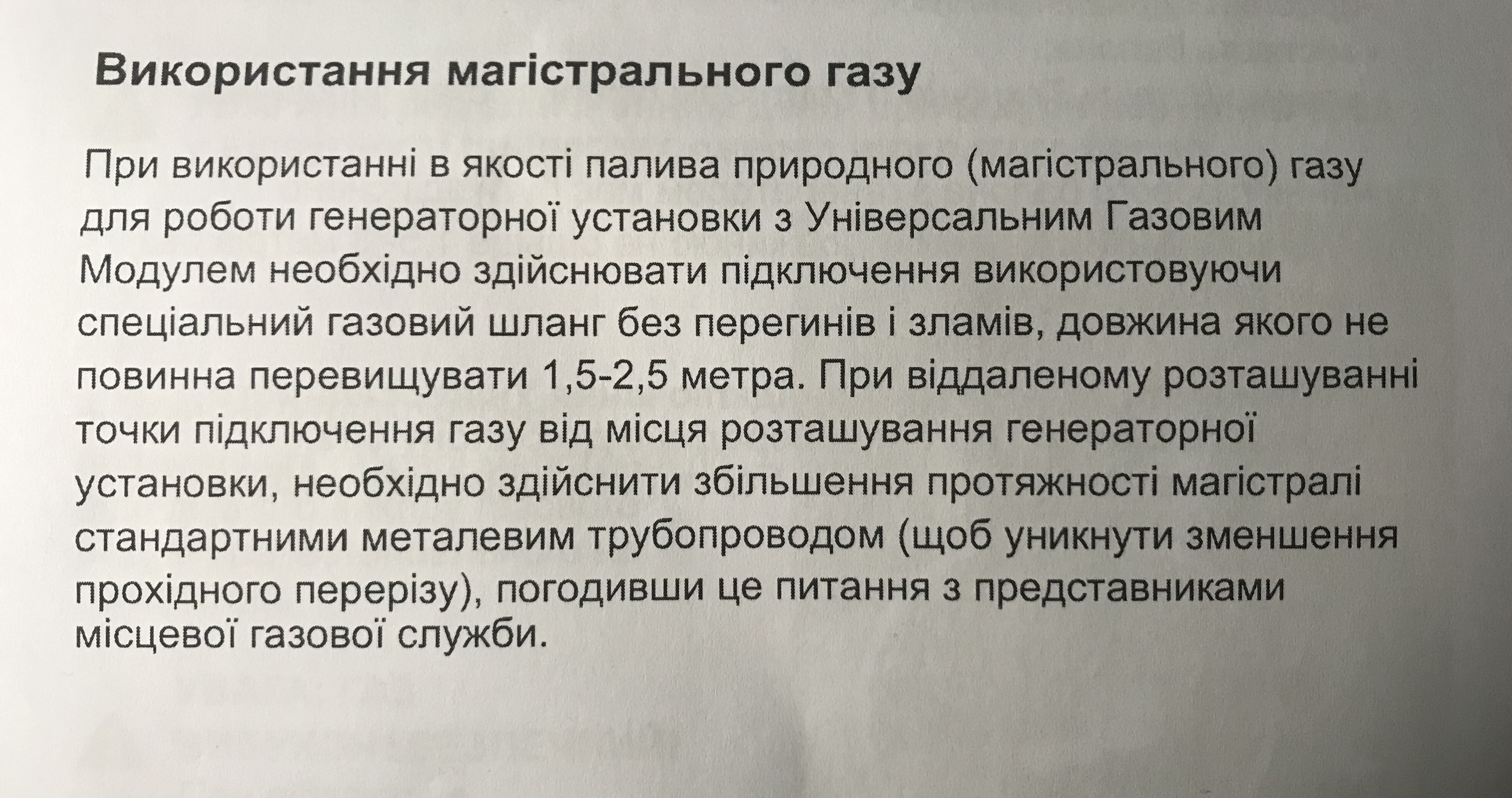

    Всім гарного недільного ранку,панове:beer: Ось таке дочитавсь у мануалі до кульбуратора.. Тож дійсно,діаметр магістралі має значення,тепер гадаю як це здійснити.. Тож хто буде собі ставити,зазделегідь проміркуйте цей момент.Самовільно якщо зробити,можна колись отримати неприємність від газовиків,якщо офіційно,навіть не уявляю скількі ці дармоїди грошей запросять.. Вчора розмовляв з людиною,працюючою в енергетичній сфері,каже що по Одеській області найближчими днями електрику у мережі можна не чекати,дуже серйозні руйнування завдали кацапопідори..:confused: B0928713-2768-4120-82FF-286F83557D16.jpeg

    здійснити найпростіше гофрошлангами з нержавійки, вони мають найбільший переріз, в магазині бачив приблизно двометрові, якщо треба перехідники стандартні. Сантехнічні.

    і той, трохи не забув, дуже рекомендую ставити ізолюючий перший перехідник від магістралі до шланга, він убезпечить від випадковостей з електрикою і трубою. Жовтий такий, пластик і метал. Котел, плита, все через таке має підключатись, котел особливо.

    Та якось не зтілось би робити стільки з‘єднань.. Та й по грошах вилізе як крило Боїнга.. та й взагалі,повідомлення закинув не у ту тему,вибачаюсь,хотів у тему про бензогегератори,туди скопіював вже,тож якщо по темі бензогенератора,переходимо туди.:beer:

    Если временно и очень надо ,можно попробовать водопроводный шланг для полива, только фитинги ставить латунь и через фум ленту на хомуты. С УВ
